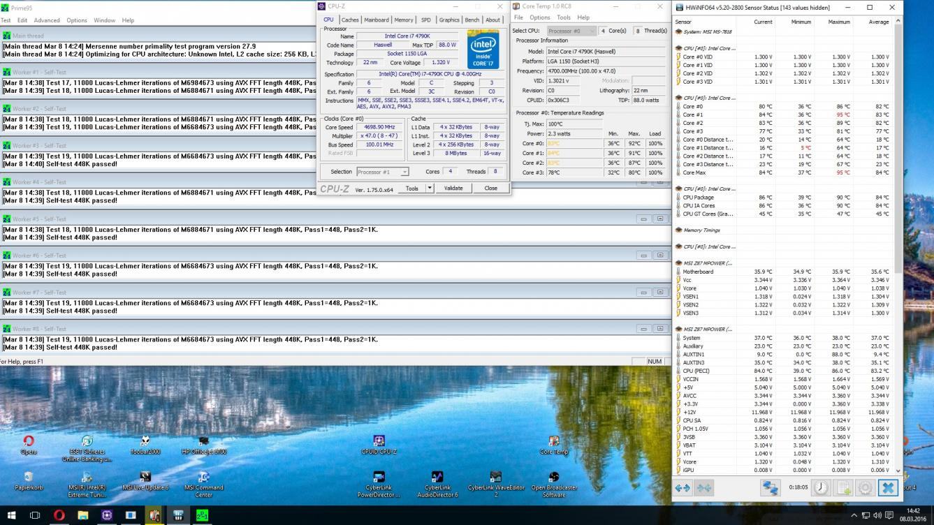

Kannst du mir ne Einschätzung zu den Temperaturen geben?
Ist das "vertretbar", oder doch schon eher grenzwertig und ich sollte mich lieber darum kümmern die passenden Voltages für 4.6GHz zu finden?
VRin passed:
Heißt das jetzt ich lasse das erstmal so und teste weiter, oder schraube ich da die Spannung weiter runter bis der Hängen bleibt?
Bei den Temps würd ich mir erstmal ne vernünftige Kühlung besorgen, bevor ich mir überhaupt Gedanken ums übertakten mache. :d

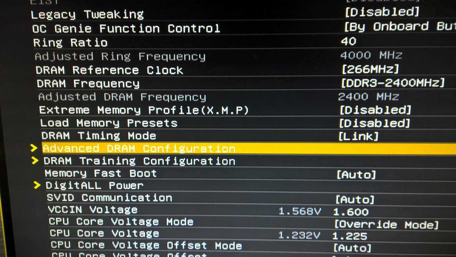

So,
aktuell habe ich 4.6GHz bei
- VRin: 1,600V
- VCore: 1,200V
- VRing: 1,145V
- SA: +0,015V
- VTT: +0,025 / +0,020V
- LLC: +5%
- RAM Einstellungen noch XMP-Profil bei 1,65V
Die Autotests für VCore (30min) und VRin liefen beide problemlos.
Beim Autotest für VRing ist er mir beim 576K abgeschmiert, habe dann die VRing von 1,14V auf 1,145V erhöht und 576K selektiv zwei Mal durchlaufen lassen - klappt.
Beim Autotest für VTT schmiert er mir jetzt allerdings dauernd ab, probiert habe ich:
- SA auf +0,015V und VTT auf +0,025V / +0,020V - das lief gute 20 Minuten (habe leider nicht genau auf die Uhr geguckt, laut Result.txt aber 672K passed.
- SA auf +0,016V und VTT auf +0,030V / +0,025V erhöht. Als ich den Autotest dann starten wollte ist die Kiste instant gestorben (672K).
- SA auf +0,016V, VTT auf +0,030V / +0,025V erhöht, VRin auf 1,650V erhöht. Autotest VTT lief kurz an und führte in unter 1Min zum Absturz (672K).
- SA auf +0,016V, VTT auf +0,030V / +0,025V erhöht, VRin auf 1,610V und VCore auf 1,210V erhöht. Der Autotest lief dann kurz an, 2-3Min und führte dann wieder zum Crash (672K).
Habe jetzt alles wieder wie (ganz) oben angegeben eingestellt und erhoffe mir nen Vorschlag was ich probieren soll, bin gerade nämlich etwas überfragt wo ich rumschrauben sollte.

Da die SA: +0,015V - VTT: +0,025 / +0,020V es tut, ist es scheinbar gut mit deinem Ram/Takt.
Bei höherem Ramtakt musst Du da evtl. noch mal ran.
Dein Chip mag scheinbar eine niedrige Eingangsspannung.

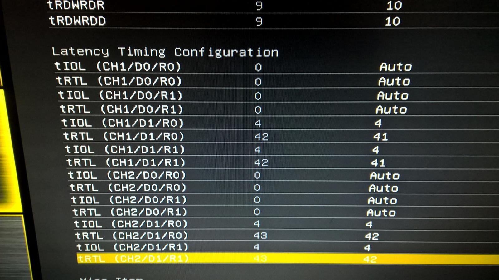

EDIT: Oh... ja ich glaube ich weiß woran es beim RAM gelegen hat...
tREFI fing bei unter 1000 an und den hätte ich bis 9454 ewig gedrückt halten müssen.
Habe dann erst bei den anderen weitergemacht und wollte das zum Schluss einstellen.
Hab es dann natürlich vergessen und irgendwo bei 850-950 stehen lassen.
Gehe davon aus dass er mir deshalb das BIOS resettet hat nachdem er nichtmal bis dahin hochfahren konnte
Das ist ja schon mal gut so weit.
Die Corsair packen die 2400MHz sicher auch, nur muss man genauer schauen, was dazu nötig ist.
Einfach ein Setting von anderen einstellen klappt selten.
Die trefi muss für 2400 auf 7936 oder höher....
In die Zeile cklicken und über das nummerische Feld den Wert setzen.
