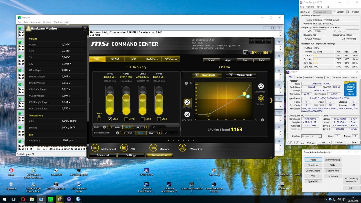

VRin 1,600V und VCore 1,275V packt die CPU mit 4,7GHz für 30 Minuten mit dem Vcore Autotester von Riverdief. Länger hab ich den bisher nicht laufen lassen. Temperaturspitzen sind in Prime bei 91°C, pendeln aber meistens zwischen 78°C und 84°C. Sind 1,700V VRin und 1,300V Vcore für 4,8GHz nen Versuch wert? Bin mir halt unsicher wie weit ich mit der VCore im Hinblick auf die Temperatur hochgehen sollte, denn beim Zocken oder Rendern sollte die Kiste ja nie an die Prime Temperaturen herankommen..
Schade, das mit den Temperaturen hatte ich befürchtet... aber für MICH sind 4,7GHz schonmal nicht schlecht und das "Feintuning" fehlt ja noch komplett. Ist wie gesagt gerade erstmal ausloten was für ne VCore nötig ist.

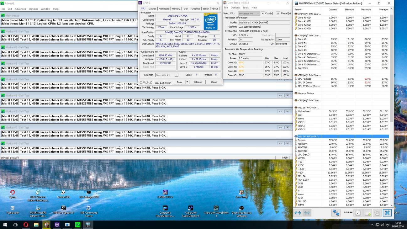

Also nach ca. 40 Minuten ist der Prozessor mit 1,675V VRin und 1,275V VCore ausgestiegen.
Aktuell läuft er mit 1,700V und 1,300V und LLC auf +5% gesenkt... allerdings mit Temperaturen bei denen ich mir nicht sicher bin ob sich das im Alltagsbetrieb vertreten lässt, oder ich lieber nen Gang zurückschalte und mein Sweetspot quasi bei 4,6GHz liegt.
Sonstige Spannungen sind bisher unverändert:
- VRing auf 1,14V
- SA +0,015
- VTT +0,025 / +0,020
- VDimm 1,65V
- Uncore-Takt auf 4000MHz

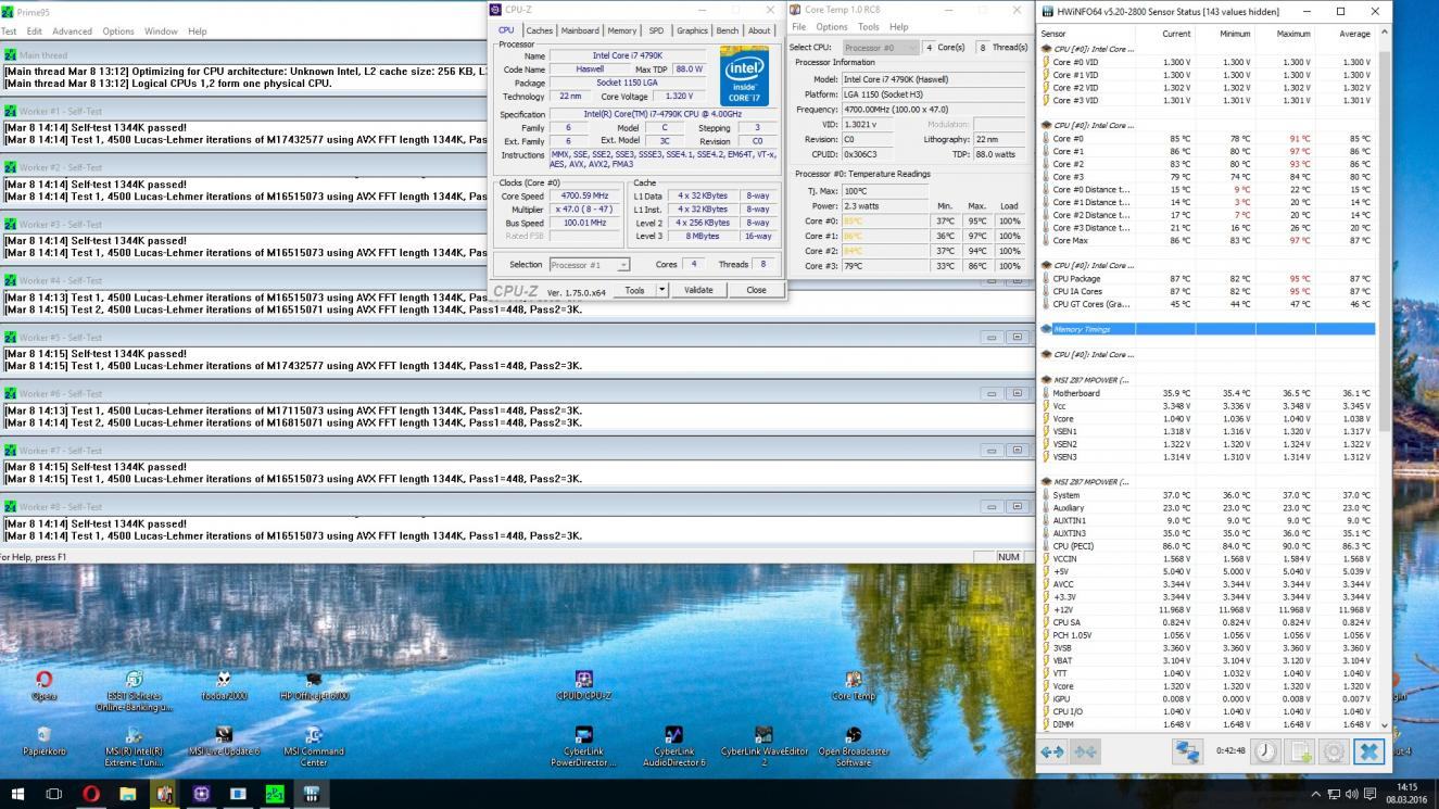

nach 60 Minuten VCore Autotest:
86°C Average bei 19.8°C Zimmertemperatur... ich bin mir halt nicht sicher inwieweit sich das auf ne "normale" Nutzung beim Gaming oder Rendern übertragen lässt.
Wenn mir die Kiste da permanent mit 80-85°C rödelt hab ich lieber 100MHz weniger Takt.
Auf der anderen Seite sind 4.7GHz schon ganz nett..

Kannst du mir ne Einschätzung zu den Temperaturen geben?
Ist das "vertretbar", oder doch schon eher grenzwertig und ich sollte mich lieber darum kümmern die passenden Voltages für 4.6GHz zu finden?

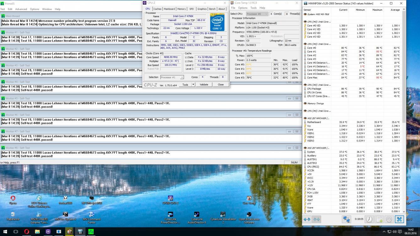

VRin passed:
Heißt das jetzt ich lasse das erstmal so und teste weiter, oder schraube ich da die Spannung weiter runter bis der Hängen bleibt?
Da jetzt schon ein Kern auf bis zu 95°C schnellt, dürfte das Setting im Hochsommer wohl nicht laufen.
Dazu dann besser 100MHz weniger bei weniger Vcore.
In den small ffts wird noch wärmer.
Werf mal 18K an......
