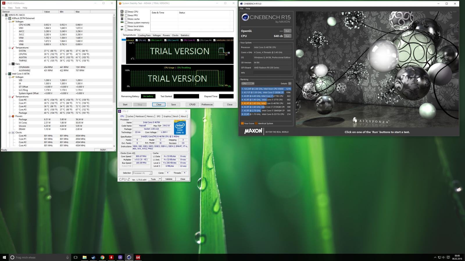

Kurze Frage: Sind 648 Punkte in CB15 normal für einen i5 4670k @ 4,5?
