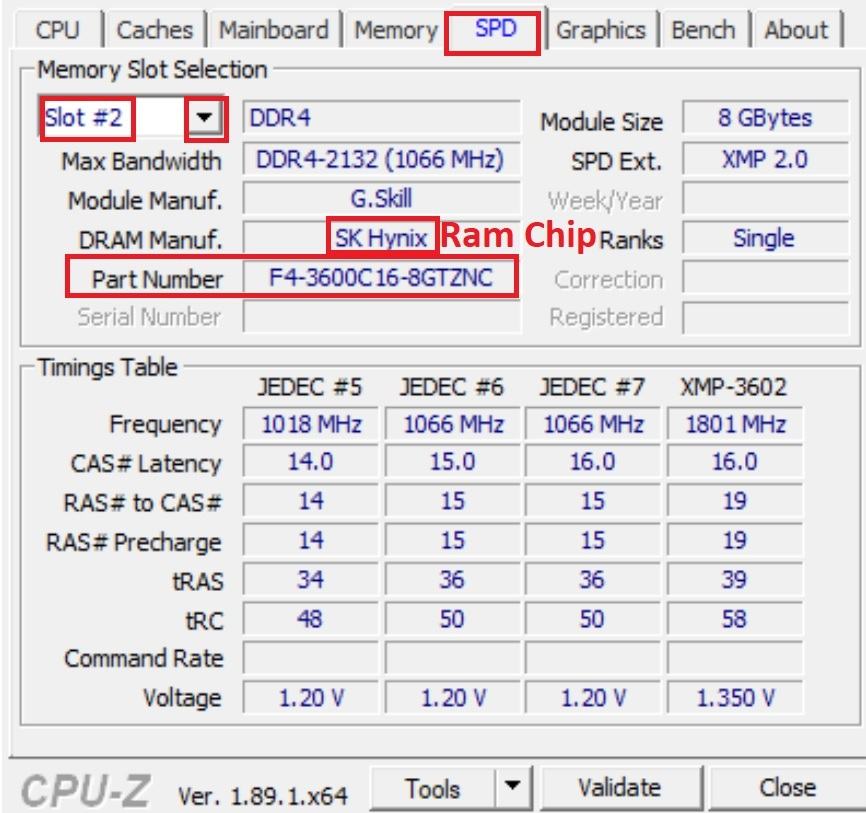

Die exakte G.Skill 3800 MHz Ram Bezeichnung inklusive Ram Chips Hersteller z.B. kannst du mit CPU-Z bei SPD -> Part Number auslesen z.B. (F4-3800C18D-16GTZN).

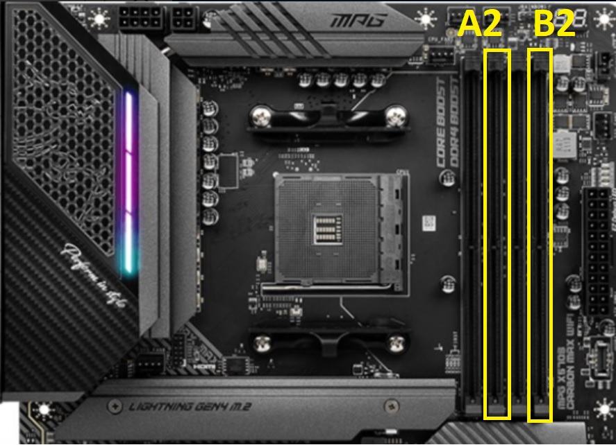

Der Ram muss außerdem in Ram Slot A2 und B2 eingesteckt werden.

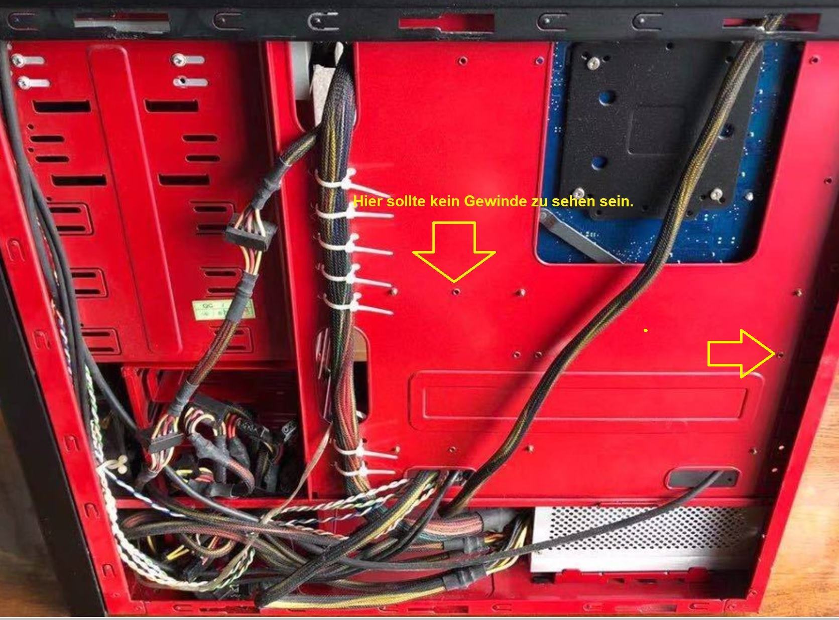

@Andrea0006 falsch gesetzte Abstandhalter im PC Gehäuse verursachen einen Kurzschluss am Mainboard (Bild unten).
An den mit gelbem Pfeil markierten stellen sollte bei dir kein Gewinde vom Abstandhalter zu sehen sein.
