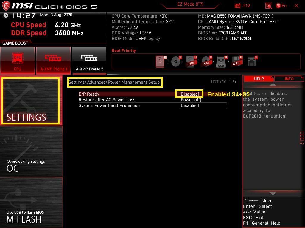

Wahrscheinlich hat sich dein MSI MEG X570 Unify Mainboard aufgehängt.
Ich würde ein Bios Reset ohne Jumper machen, die Mainboard Batterie wie unten im Spoiler beschrieben entfernen, ein Bios Reset mit Jumper hat nicht den gleichen Effekt.
Wenn der PC wieder läuft im Bios ErP S4 + S5 aktivieren, disabled muss weg (Anleitung Bild unten).
Die Mainboard Batterie für mindestens 10 Minuten entfernen.
Bild Quelle: https://www.biosflash.com/bios-cmos-reset.htm#Nojumper
Anleitung zum CMOS löschen ohne Jumper

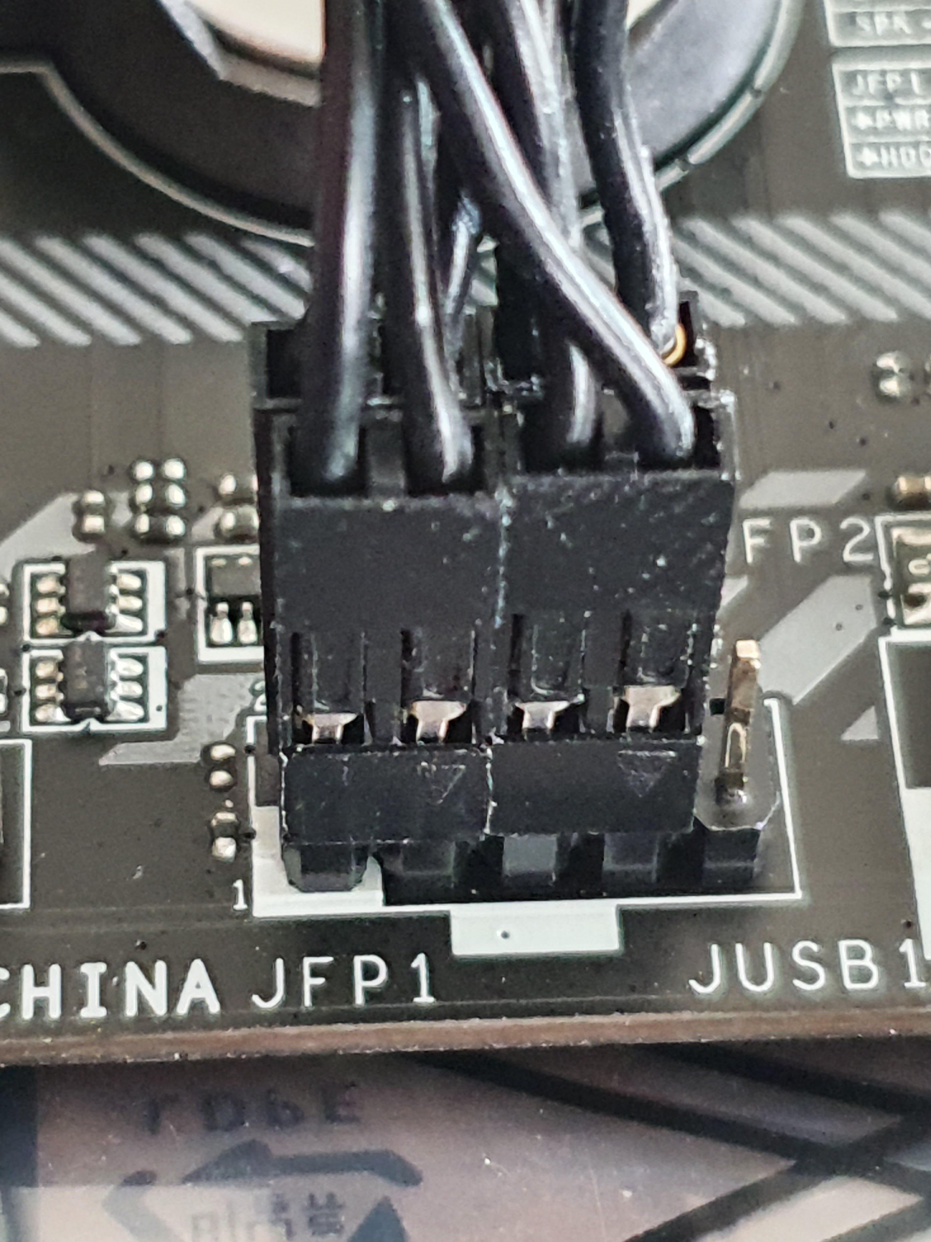

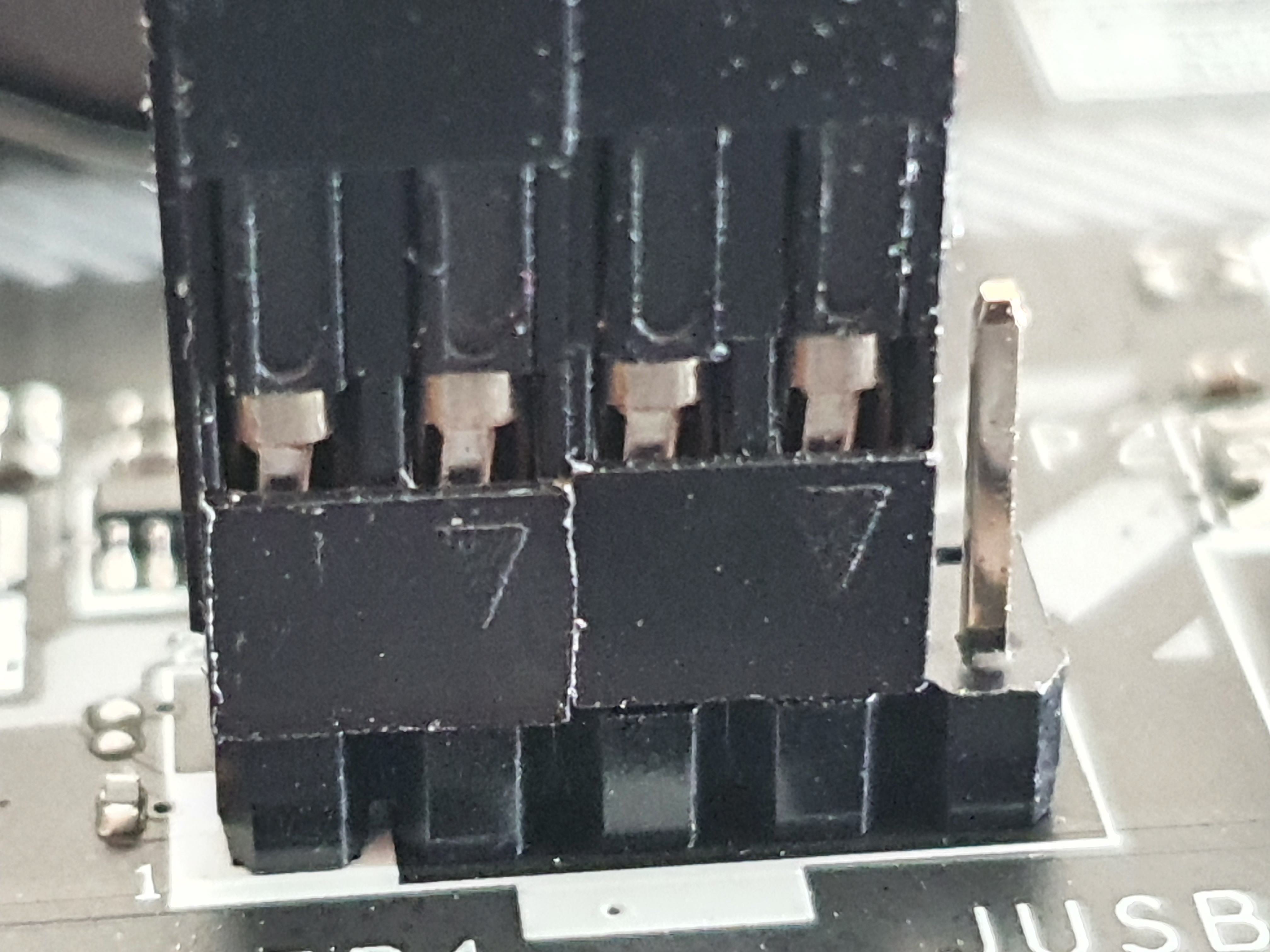

Ich hab mal ne Frage wegen den Steckern vom Gehäuse zum MB. Wo Resett usw. dran isrt, diese 4 kleinen.
Wie finde ich da raus was jetzt + und was - ist?!
Auf der Rückseite ist nen kleiner Pfeil.
Das ist Plus oder?!

Die beiden Pfeile stehen da für Plus und stecken richtig.

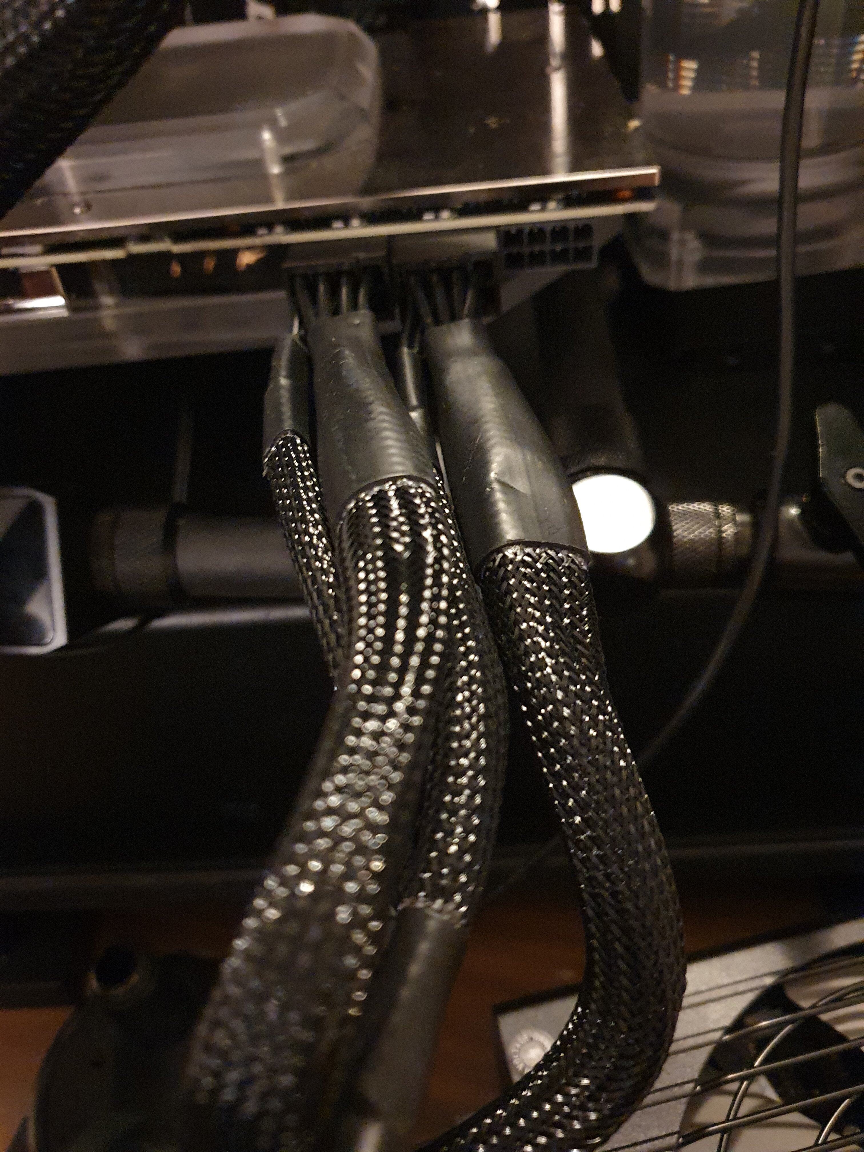

Ok, er läuft wieder!
Frage:
Was für Kabel kann ich anstatt von den fetten nehmen?
Anderst rum einstecken geht nicht.
