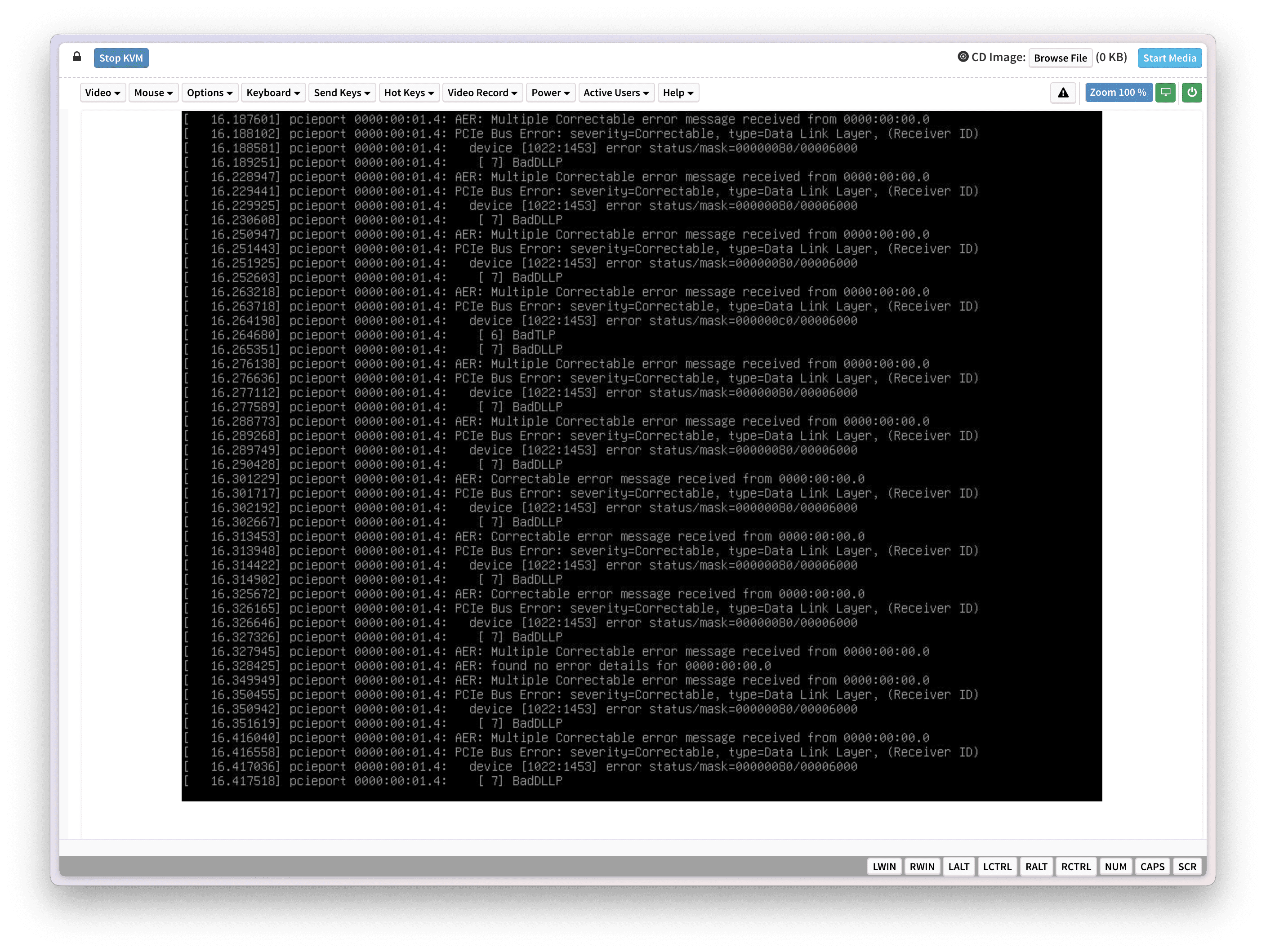

Jemand eine Idee wie man die ganzen AER Error beheben kann?
Habe schon die grub file angepasst, aber kein Erfolg nach update-grub und reboot.

Ich würde auf jeden fall eher pcie_aspm=off und nicht noaer empfehlen, da sonst auch wichtige Fehlermeldungen nicht angezeigt werden.
Für TrueNAS:
midclt call system.advanced.update '{"kernel_extra_options": "pcie_aspm=off ahci.mobile_lpm_policy=0"}'

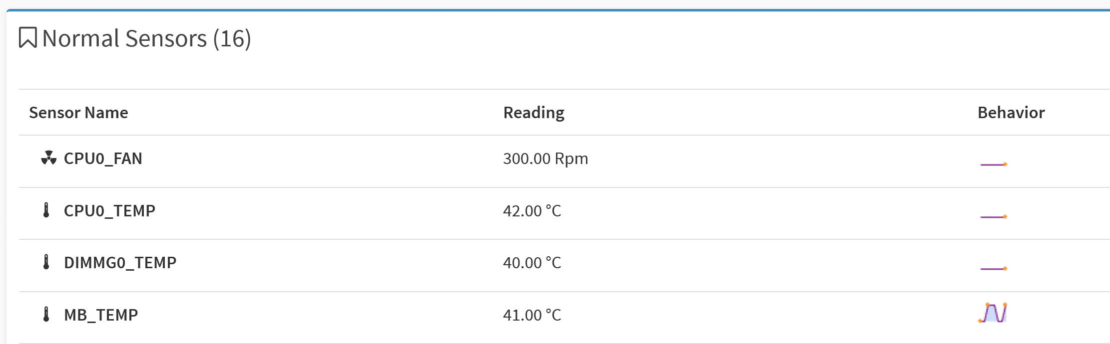

Hi, ich bräuchte immer noch Hilfe, den Fan Controller einzustellen und die Fan Alarme (wegen geringer RPM) auszustellen. Ich bin komplett mit den UEFI und BMC Einstellungen überfordert - bsw sehe keine Änderungen.
Du musst unter Sensoren den jeweiligen Lüfter auswählen und dann den unteren threshold ändern. Auf zum Beispiel 0 RPM.
Meine Empfehlung wäre aber, einfach den Lüfter etwas schneller laufen zu lassen. ;-)
Ich traue den ganz exakt 300 rpm nicht, auf dem Sensor sehe ich nie irgendwelche krummen Daten.
