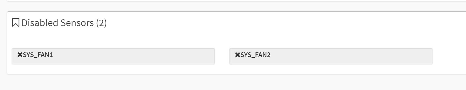

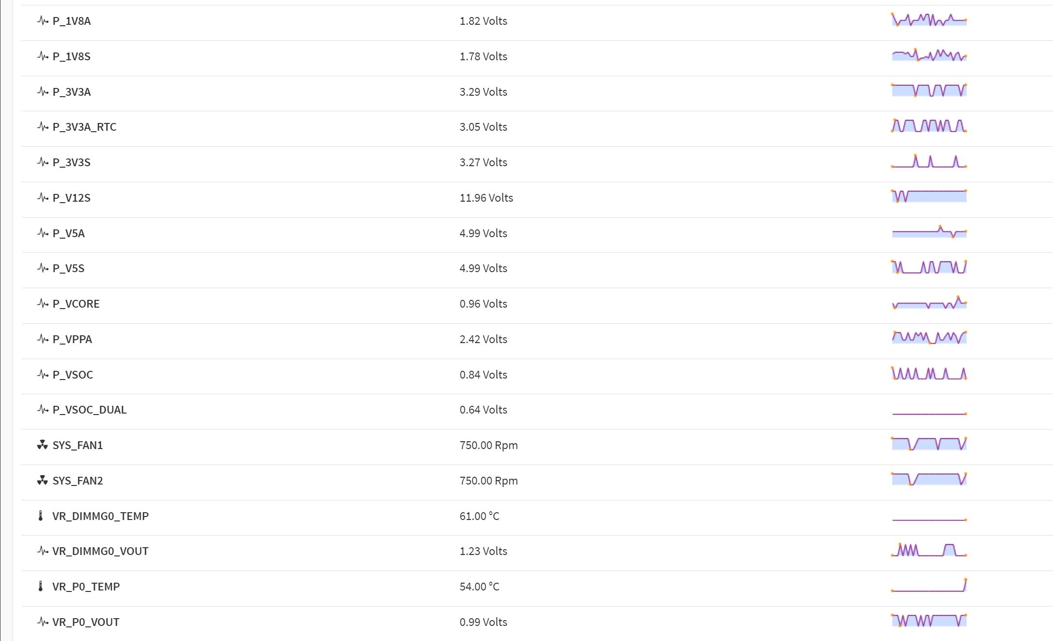

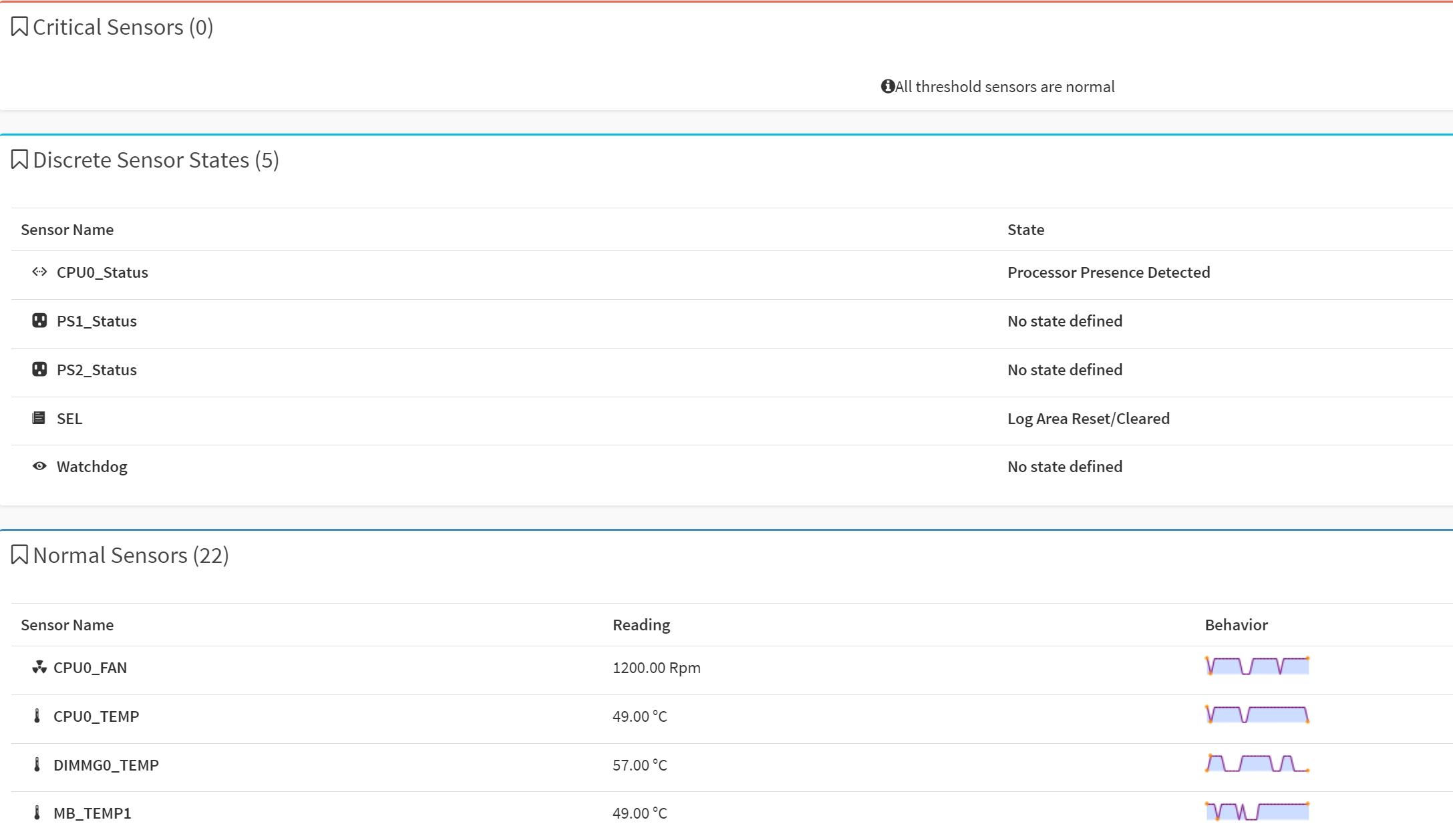

Hat schon jemand hier im Forum probiert mit einem USB-TTL-Adapter und Putty die Sensoren zu aktivieren?
Ich habe nun alle Sensoren bis auf SYS_FAN1 und SYS_FAN2, aber gerade wegen den beiden habe ich das ja gemacht.
Das ist mir schon klar, dort habe ich es ja auch vor 3 Wochen gekauft.
Hast du denn da einen PWM (!) Lüfter angeschlossen? Die erscheinen immer erst wenn etwas dran hängt. 3Pin Lüfter wurden bei mir auch nicht erkannt.
Mann oh Mann, stimmt! :rolleyes2: Das werde ich gleich noch testen. Vielen Dank für den kleinen Stubs. (y)
Na geht doch! 😂

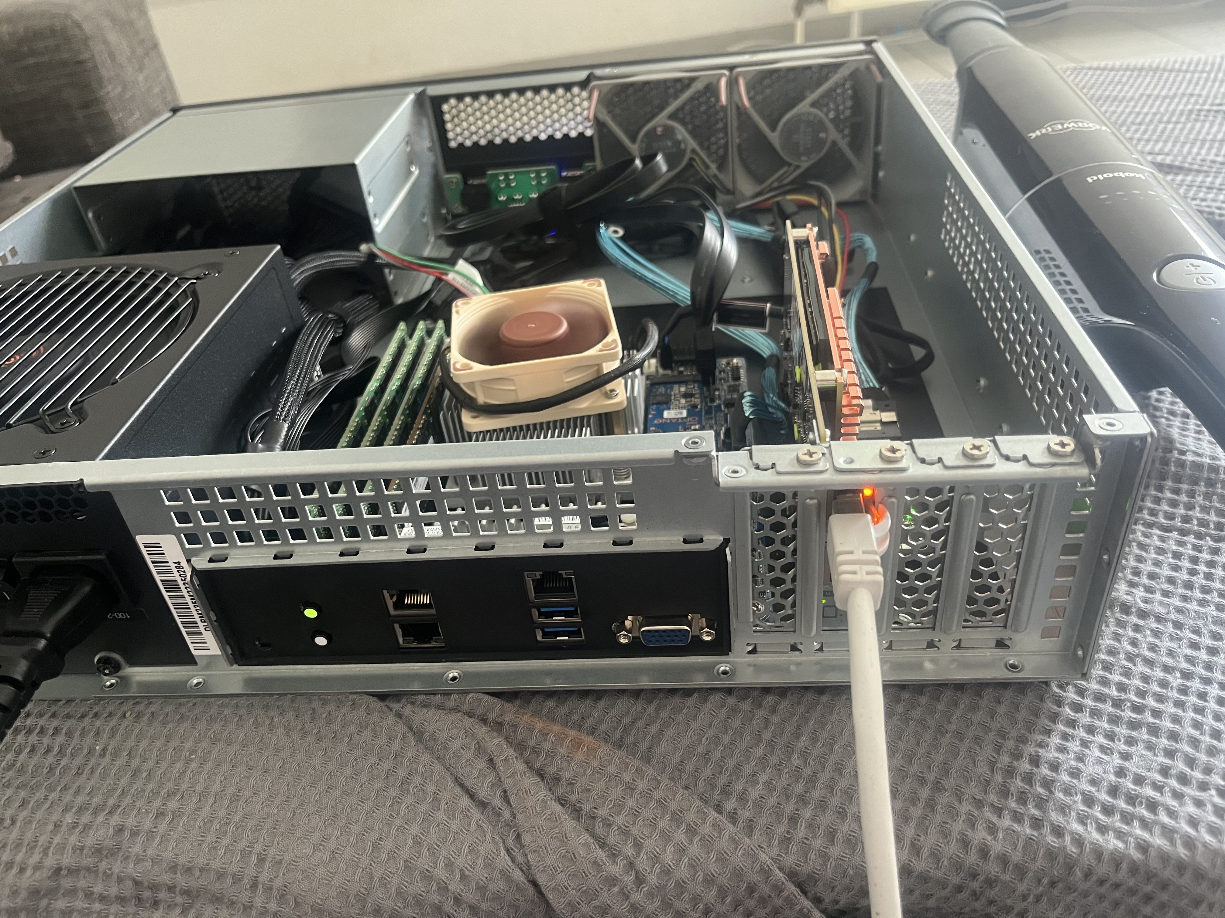

Bin jetzt mal testweise vom Node 804 auf das N3 umgezogen. Ist auf jeden Fall deutlich kleiner und "praktischer". Die Festplattenzugriffe sind zwar etwas lauter, aber zumindest im Idle ist es etwa gleich.
Die Netzwerkkarte passt auch super in den zweiten PCI Slot rein.

Nachdem ich die Blende gerade eingebaut habe, habe ich mich auch mal an das Testen der AliExpress Netzwerkkarte gemacht.
  • m.2 Slot, mit beiliegendem Zubehör → wird im ipmi erkannt, und im Switch habe ich einen Link, grüne LED leuchtet
  • 4i Port, mit extra bestelltem Kabel → wird im ipmi nicht erkannt, und im Switch habe ich keinen Link, orange LED leuchtet
Da ich nicht meinen PVE nicht auf Links drehen wollte, habe ich die Karte innerhalb von PVE inkl. IP nicht weiter getestet.
Für den Test habe ich meine Qnap QM2-2P2G2T an den 8i Port gesteckt, funktioniert wie im 4i Port ohne Probleme, PVE sowie die VMs booten, und Netzwerk funktioniert auch.
Keine Ahnung, ob das nun am Board oder der Netzwerkkarte liegt. Die Karte ist nun wieder in ihrem Karton und wartet auf den Einsatz im Filer bzw. Firewall.
