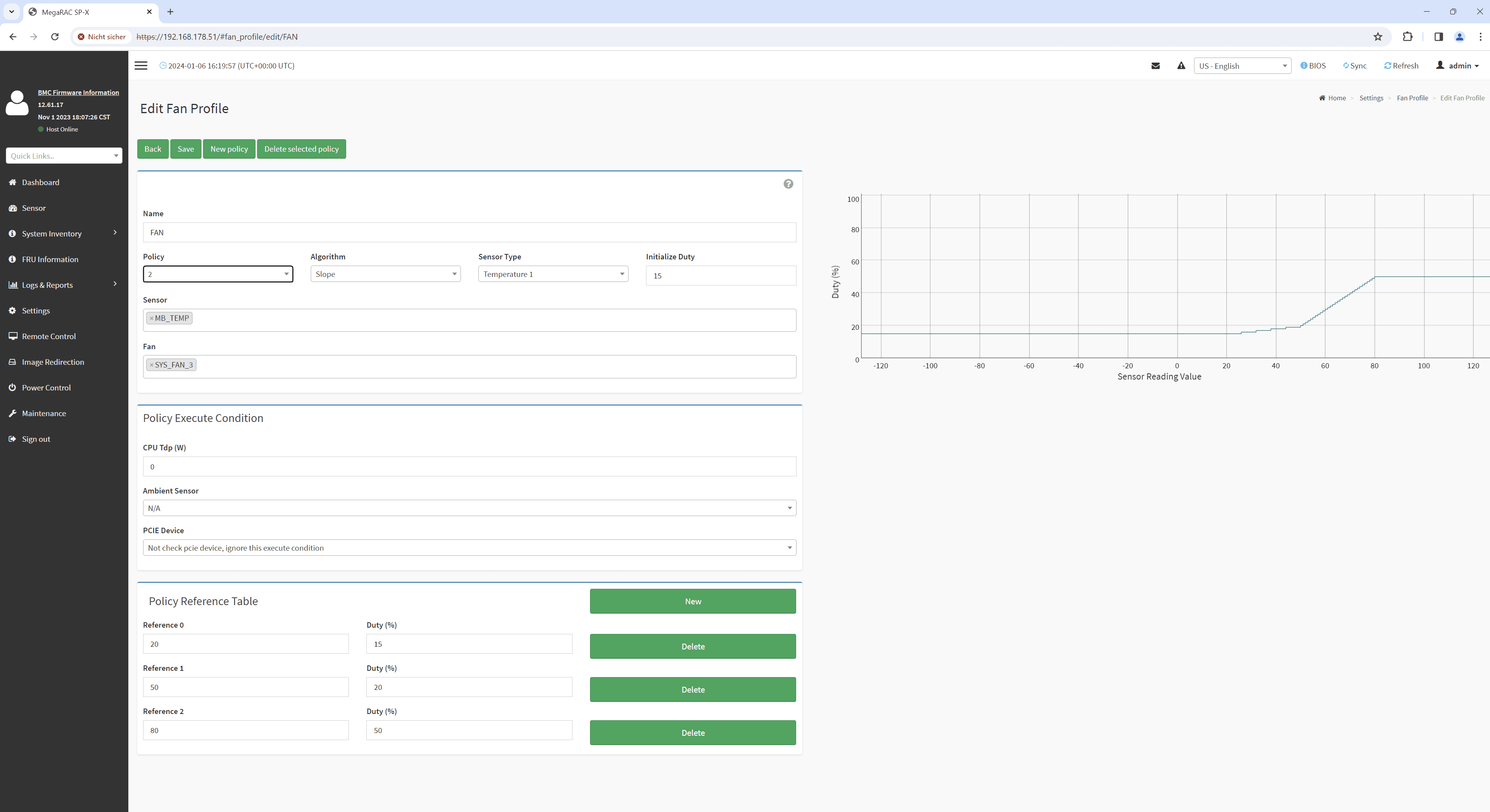

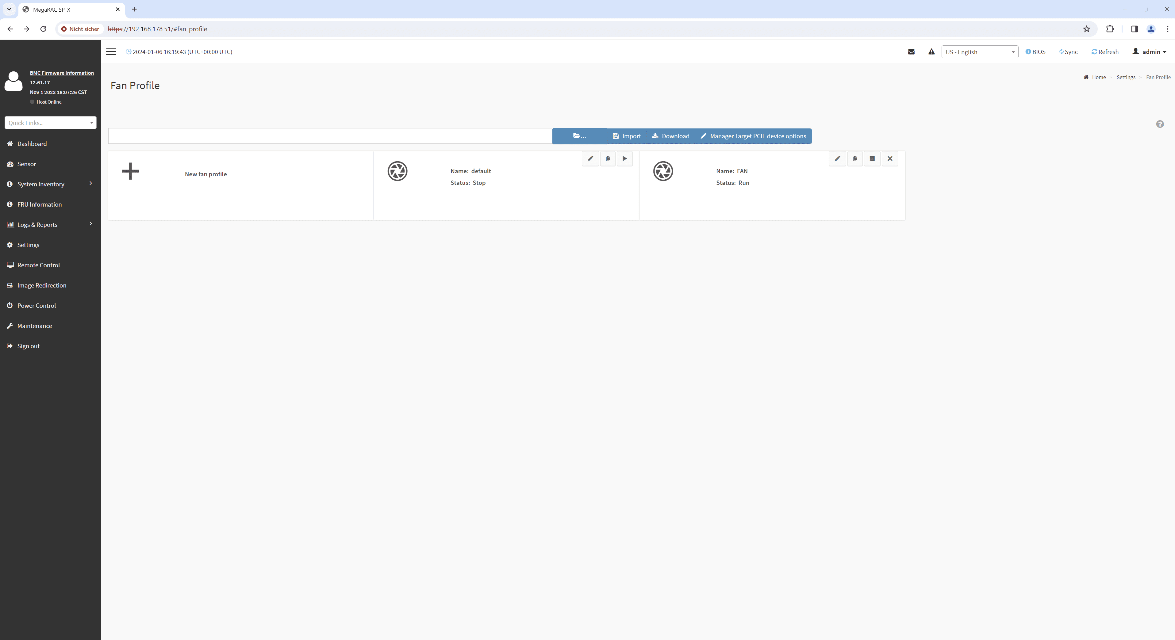

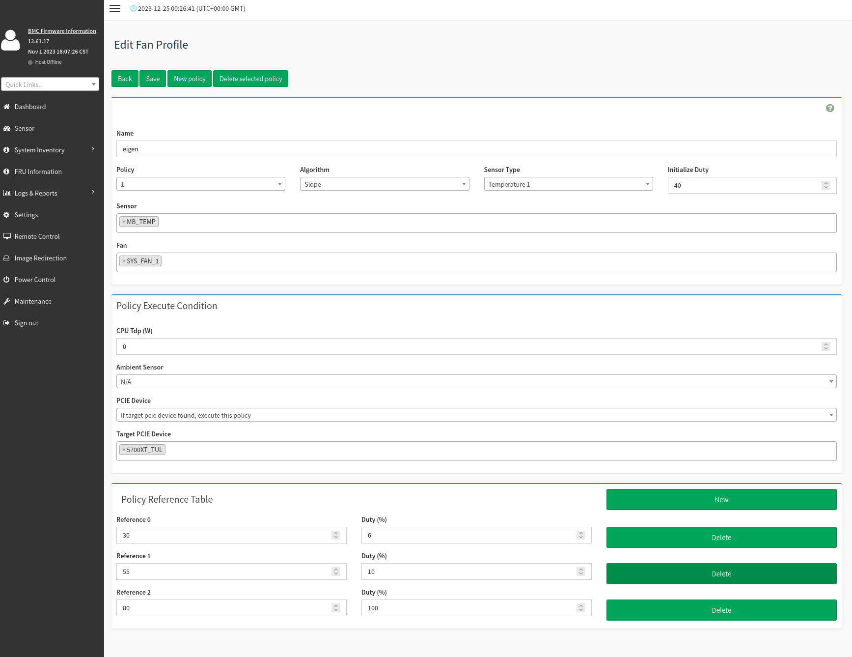

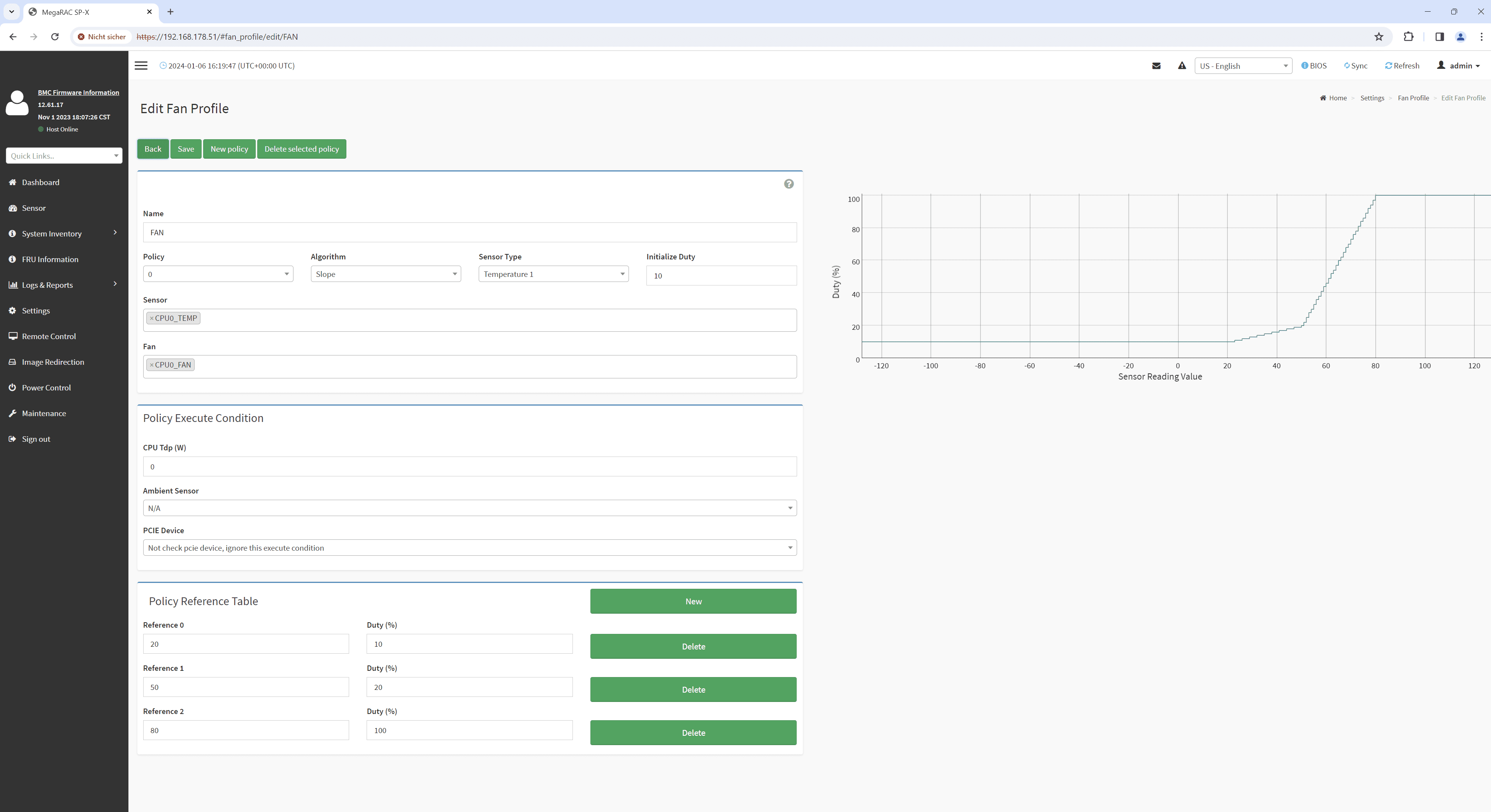

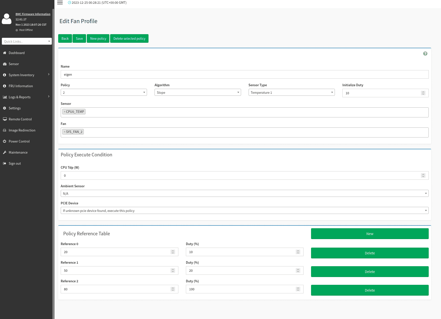

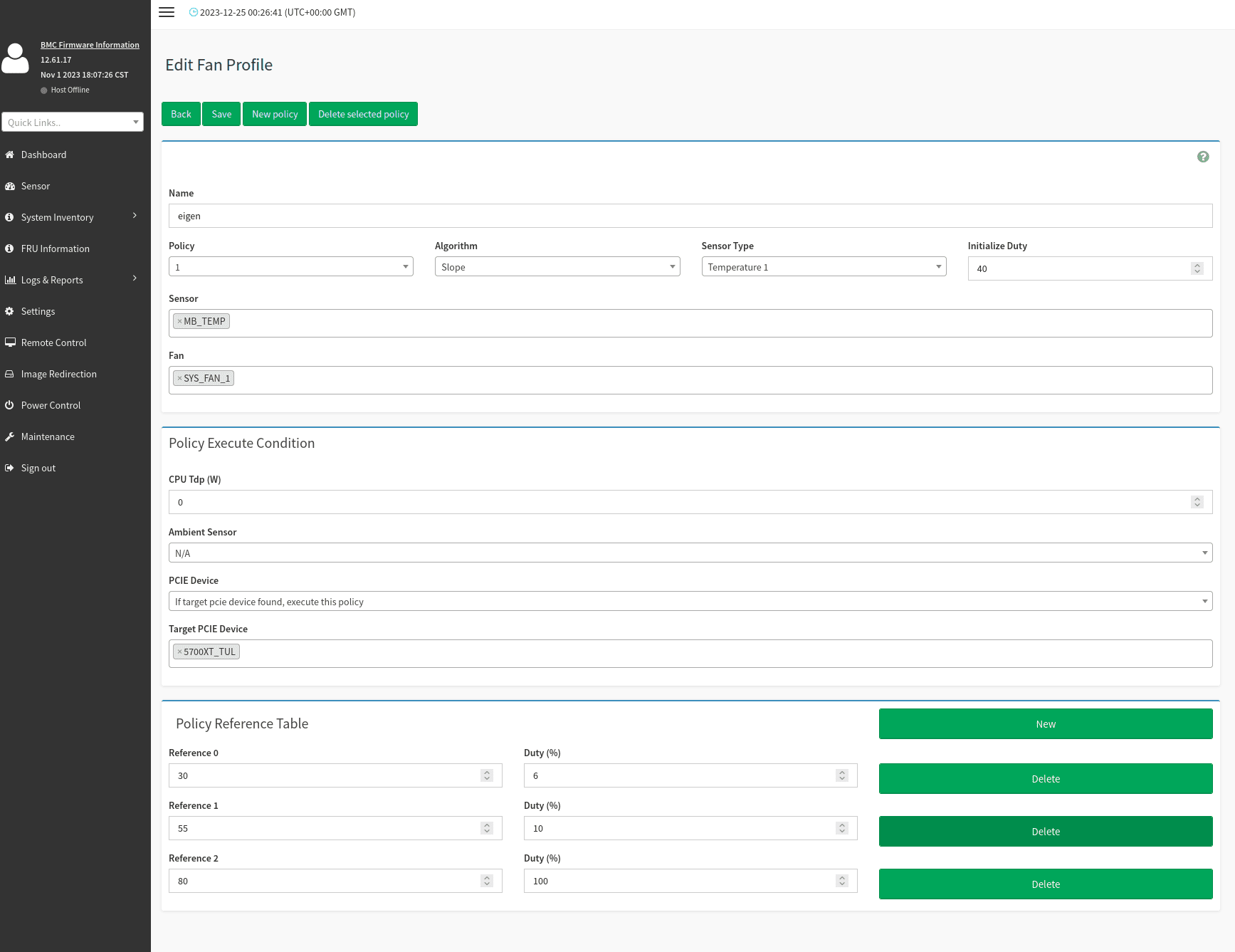

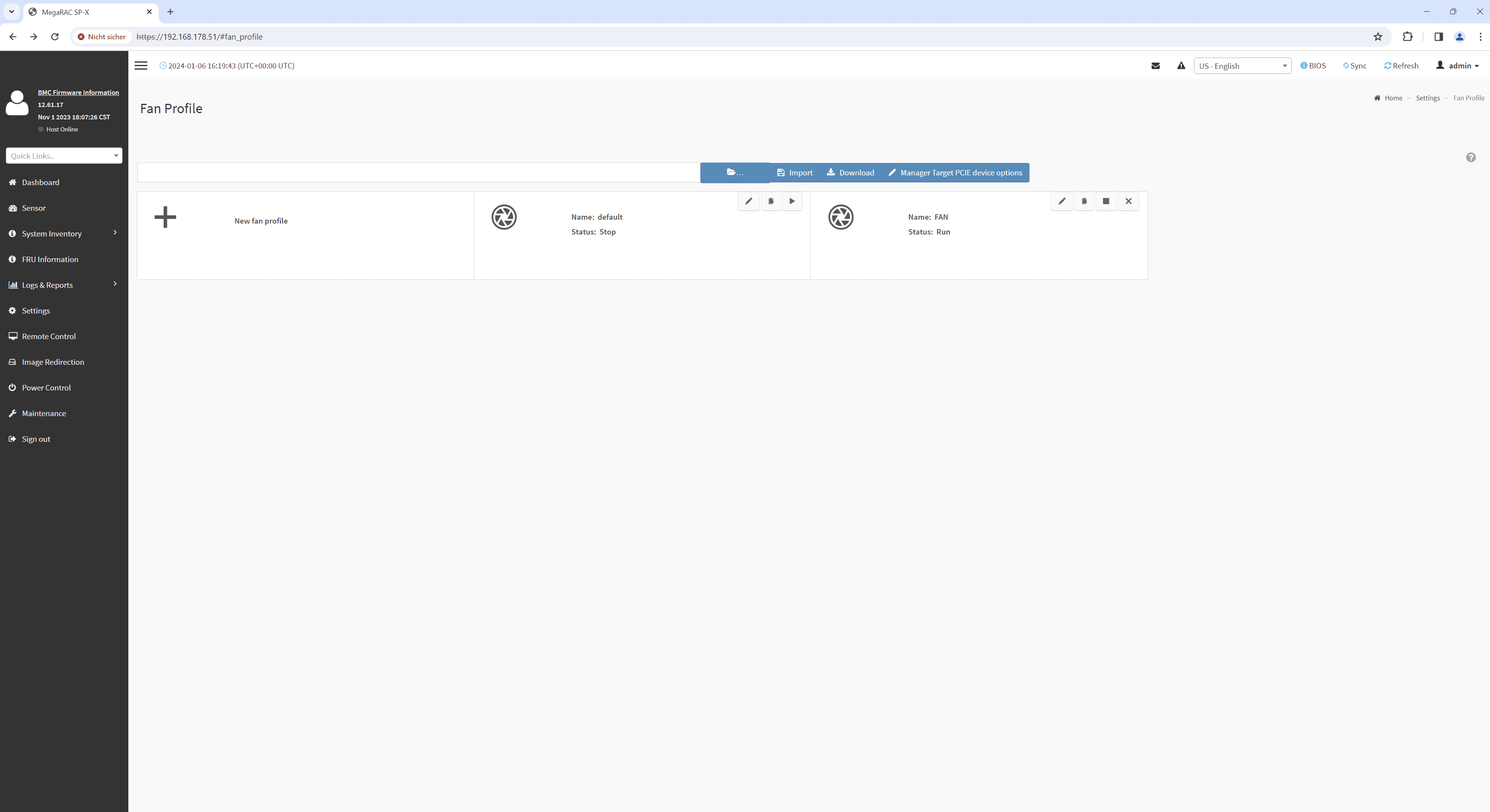

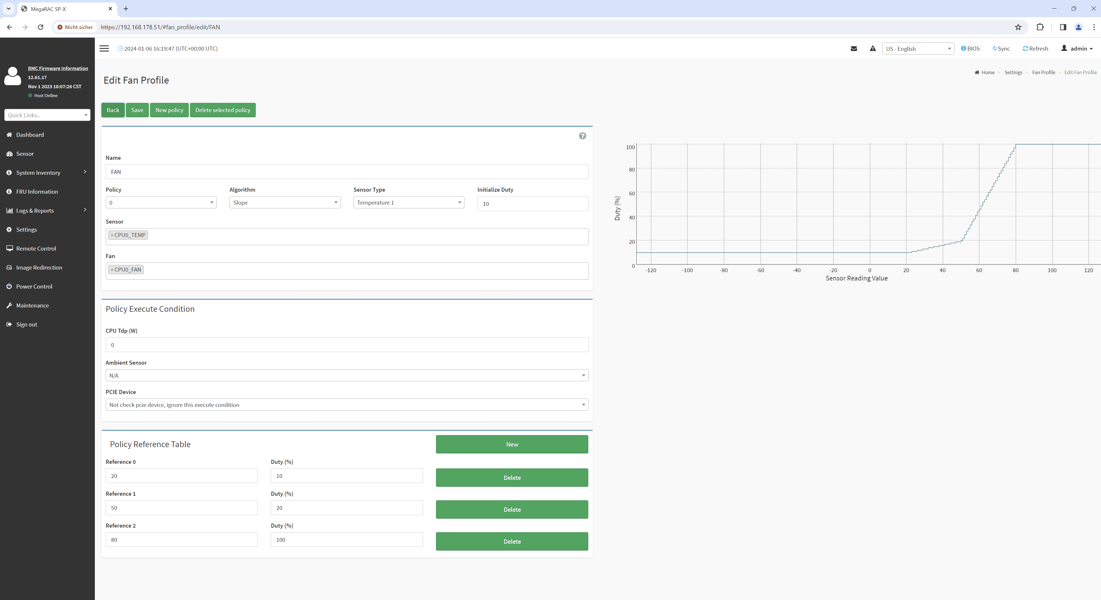

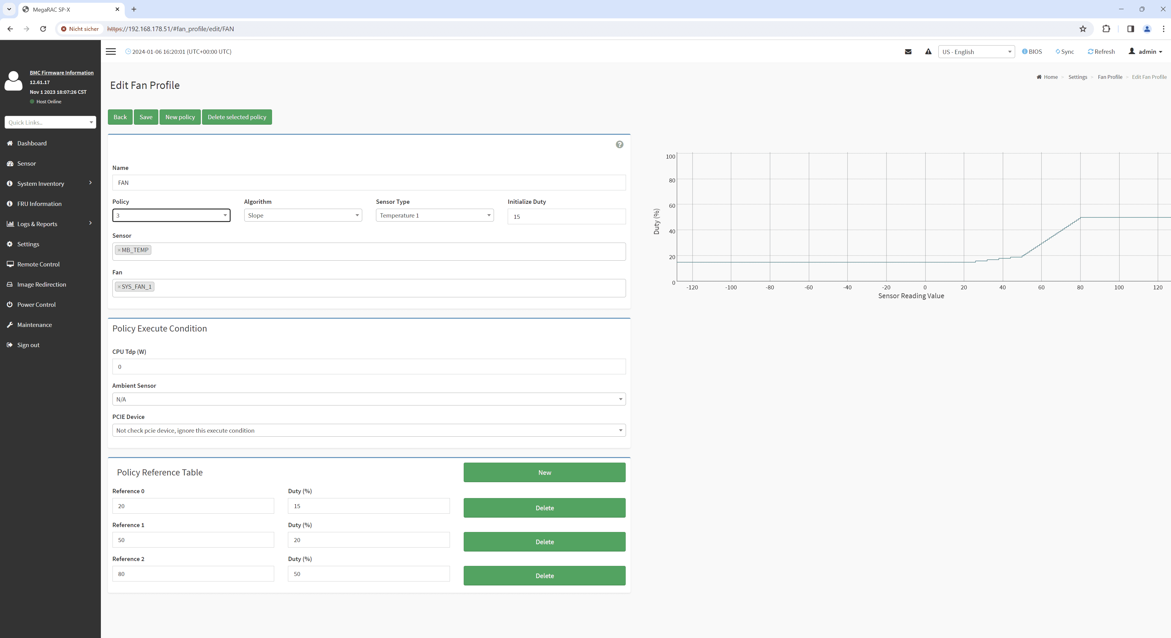

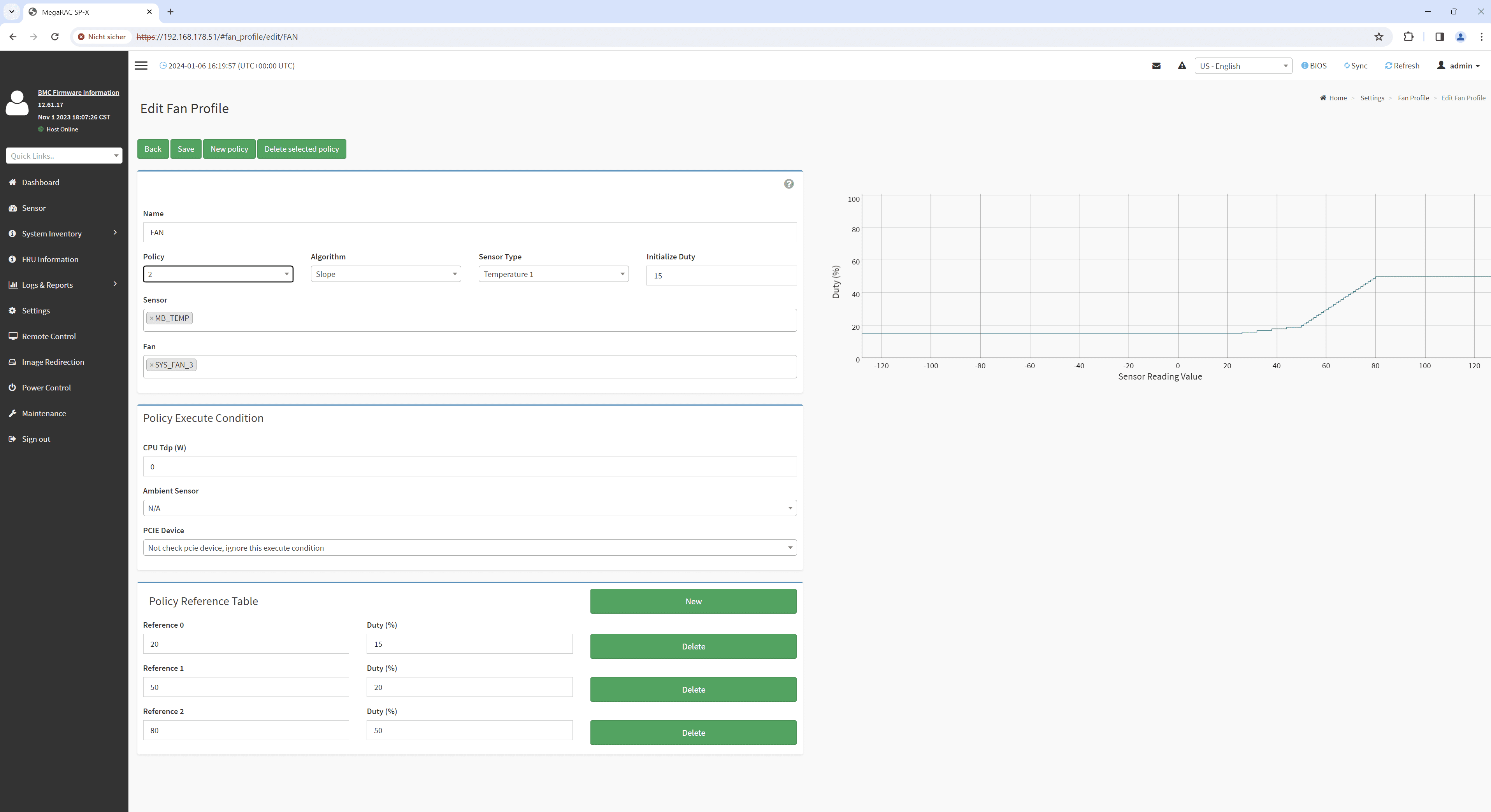

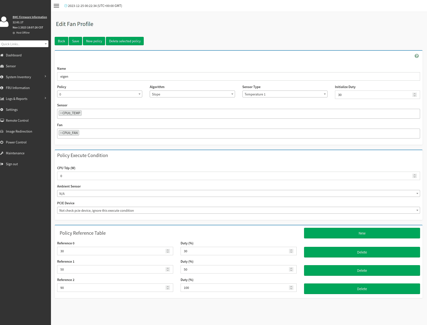

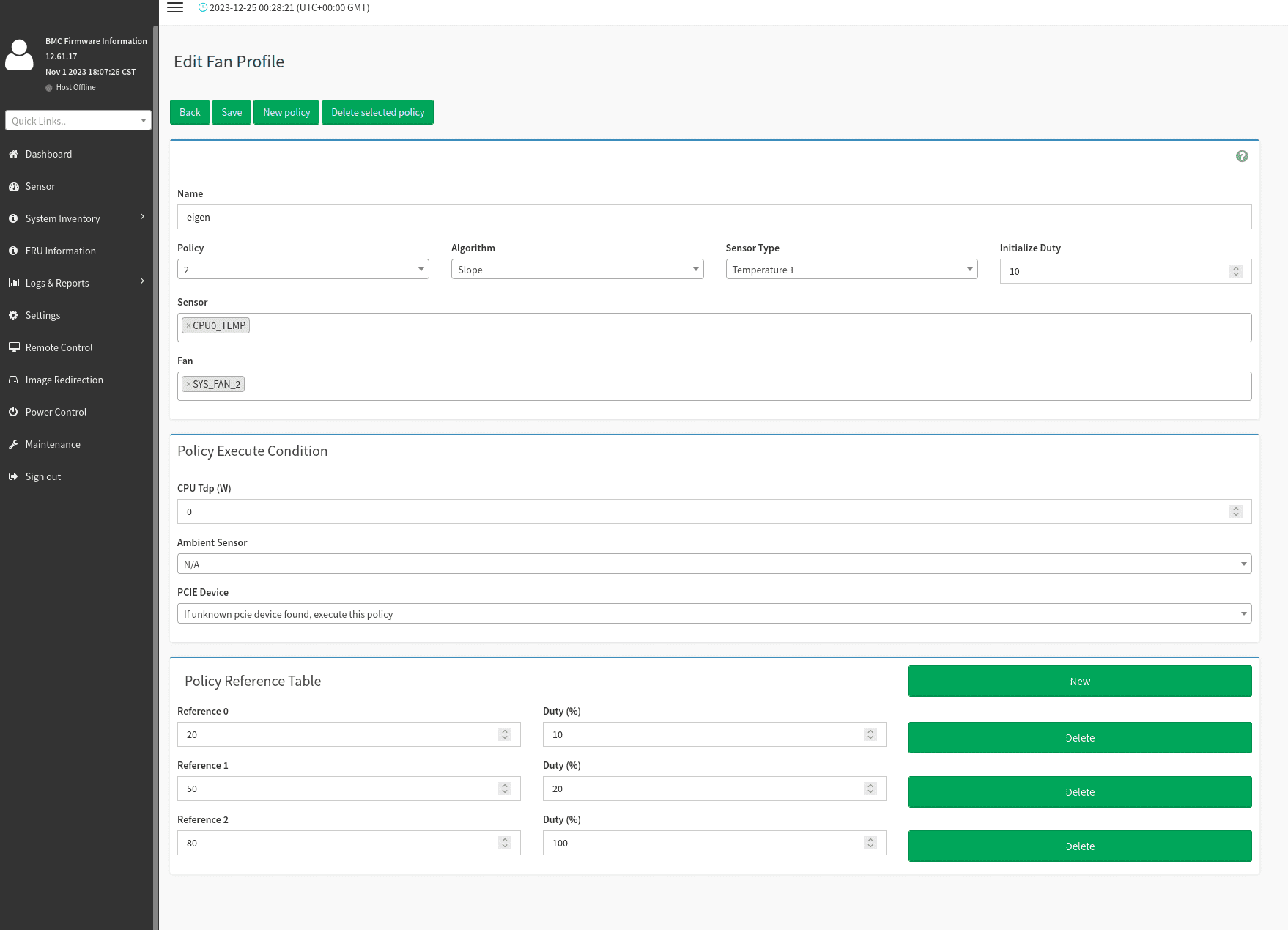

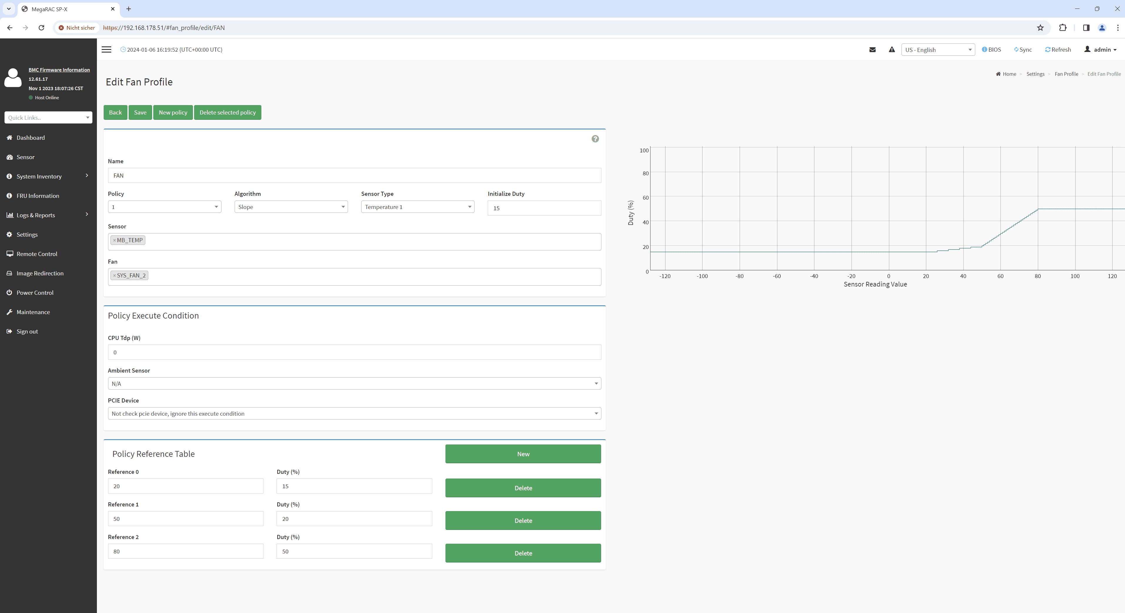

Ich bekomme die Lüfter nicht geregelt.
CPU-Lüfter funktioniert ohne Probleme. Anhang anzeigen 956379Anhang anzeigen 956380Anhang anzeigen 956381Anhang anzeigen 956382Anhang anzeigen 956383
Ich hatte einen bequiet Pure Wings 2 PWM und einen Noctua NF-A15 PWM getestet.
Im BIOS habe ich auch nichts gefunden. Außer den manuellen Modus. Aber da passiert auch nichts.
Anhang anzeigen 956350Anhang anzeigen 956351Anhang anzeigen 956349
Edit: Lüfter sind Alphacool ES120 mit 4000 U/min in der Front und Alphacool ES80 mit 6000 U/min im Heck. Drehen dann mit je knapp 1000 U/min bei der Einstellung noch verträglich vor sich hin.
Die Sys Lüfter können ohne Mod nicht geregelt werden.
Die laufen dann immer mit 100% und werden glaube ich nicht mal richtig mit den RPM angezeigt.

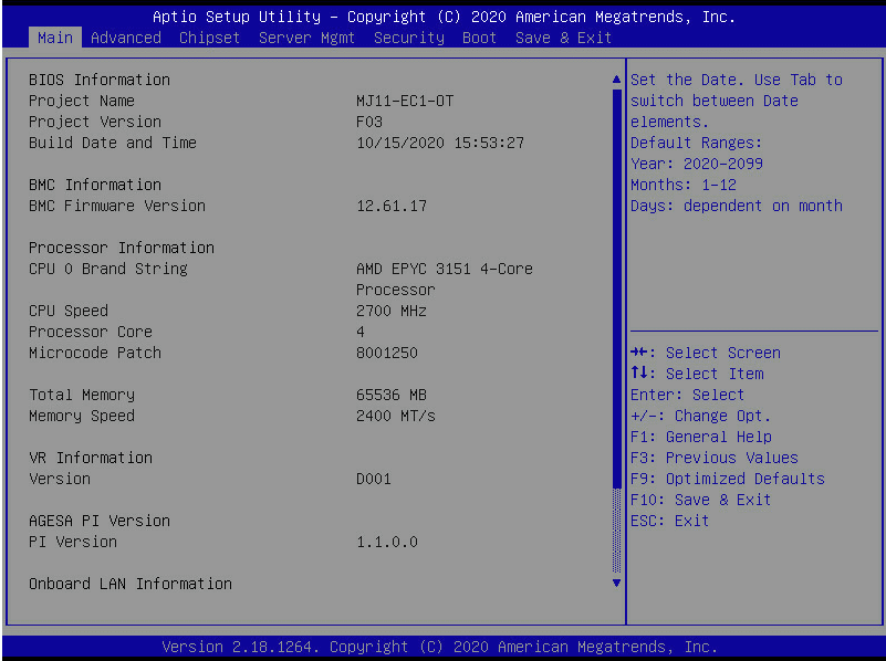

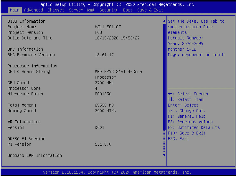

Falls Jemand die BIOS F03-Version flashen möchte.
F03 ließ sich problemlos über F02 drüber flashen.
Ich finde nach dem Flash nicht das "Hidden “CRB Board” item in Advanced Page" :d
Changelog:
Code:
F03
1. Hidden “CRB Board” item in Advanced Page.

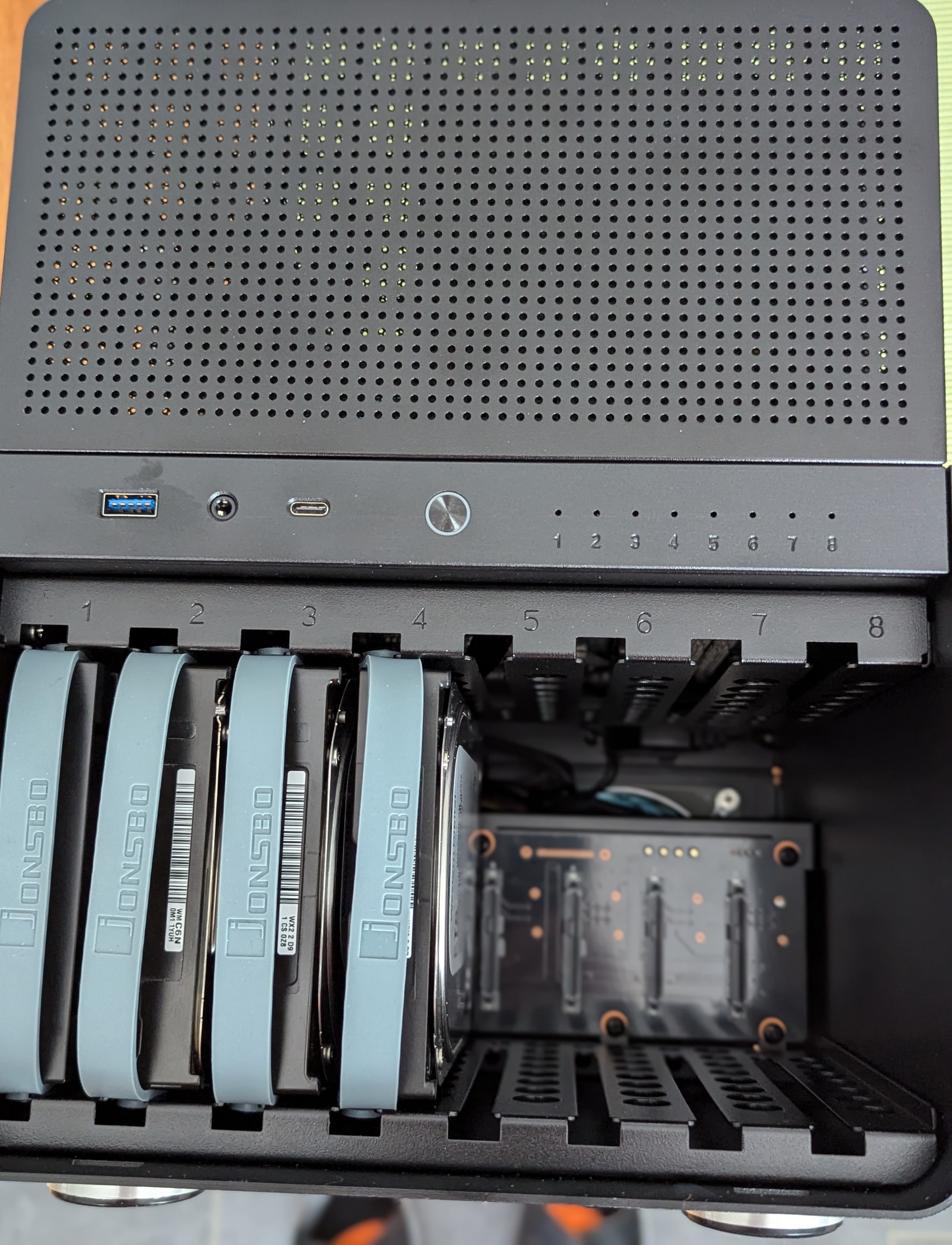

Das Jonsbo N3 Font pannel passt nicht zum Gigabyte MJ11-EC1. Ich habe nun den Blindbuchse durchgestochen und die PW-/+ Pins angeschlossen und die P_LEDs nicht geändert. Dadurch sind diese an Reset angeschlossen. Wodurch die LED durchgängig leuchtet, sobald Strom angeschlossen ist. was mich nicht stört. Gibt es dadurch Probleme bzw. Risiken?
Das seltsame ist das mit dem Power Button das NAS eingeschaltet werden kann, aber nach dem Hochfahren kein Shutdown initiieren werden kann. Mit dem Button direkt auf dem Mainbard aber schon, ist das so vorgesehen?

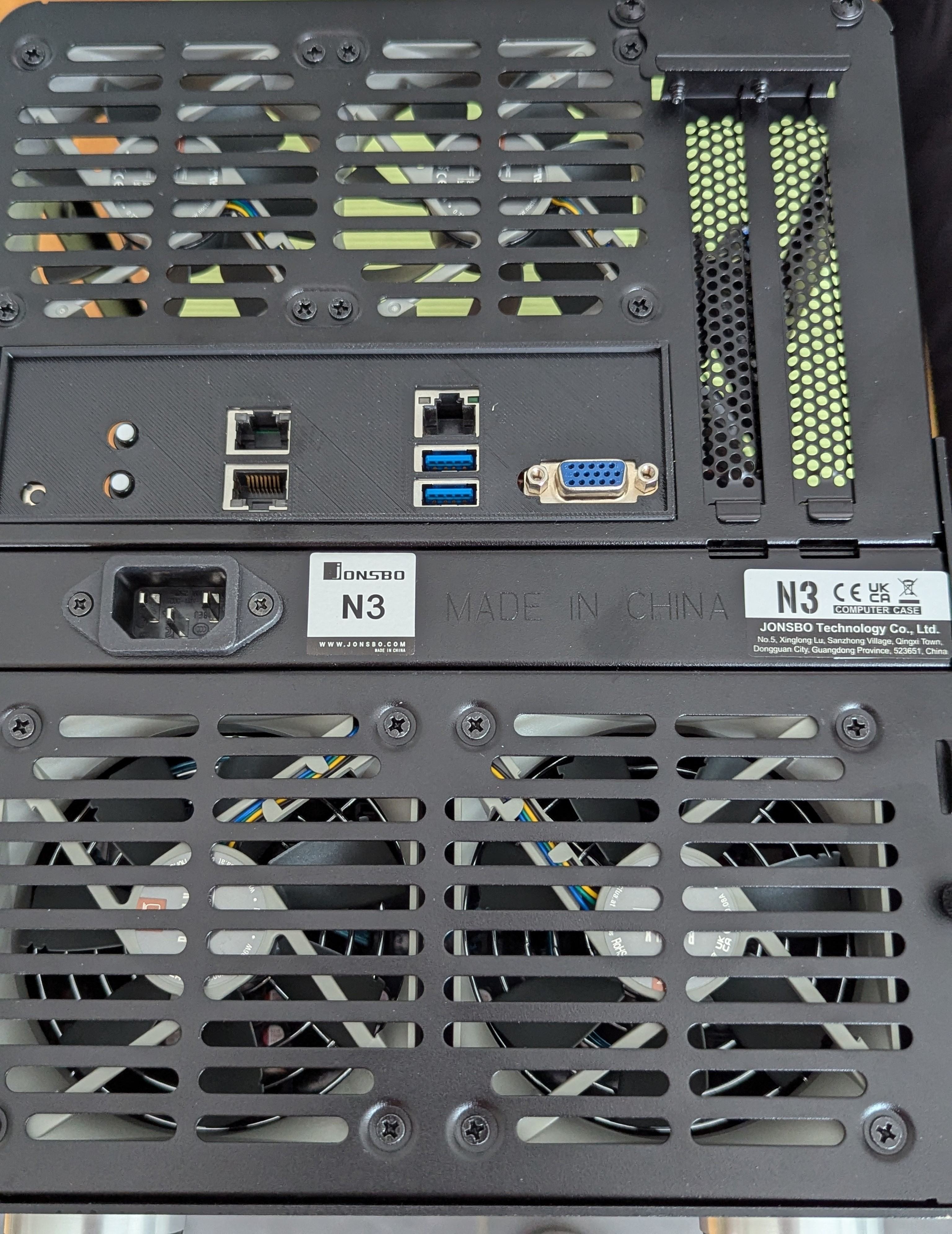

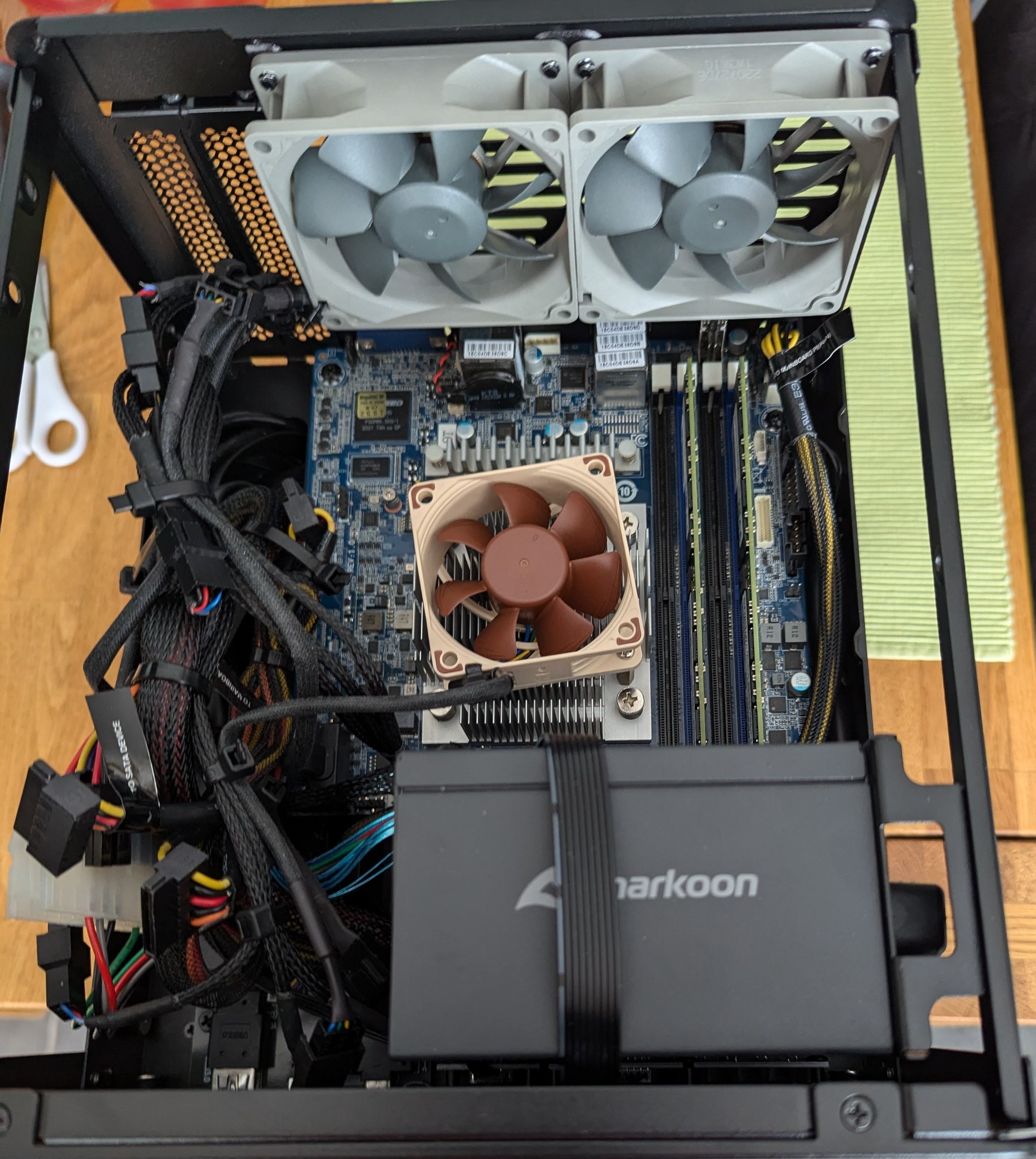

Mein System und nun auch fast fertig, Morgen kommt noch der USB-TTL Adapter zum umprogrammieren der anderen beiden Lüfteranschlüsse und ich warte noch auf weitere 32 GB ECC-Ram.
Ich habe Proxmox, Ubuntu, XPEnology, Windows 11 sowie die Raspberry Matic am laufen.
Ich habe im übrigen die Kabel im Bild verwendet.

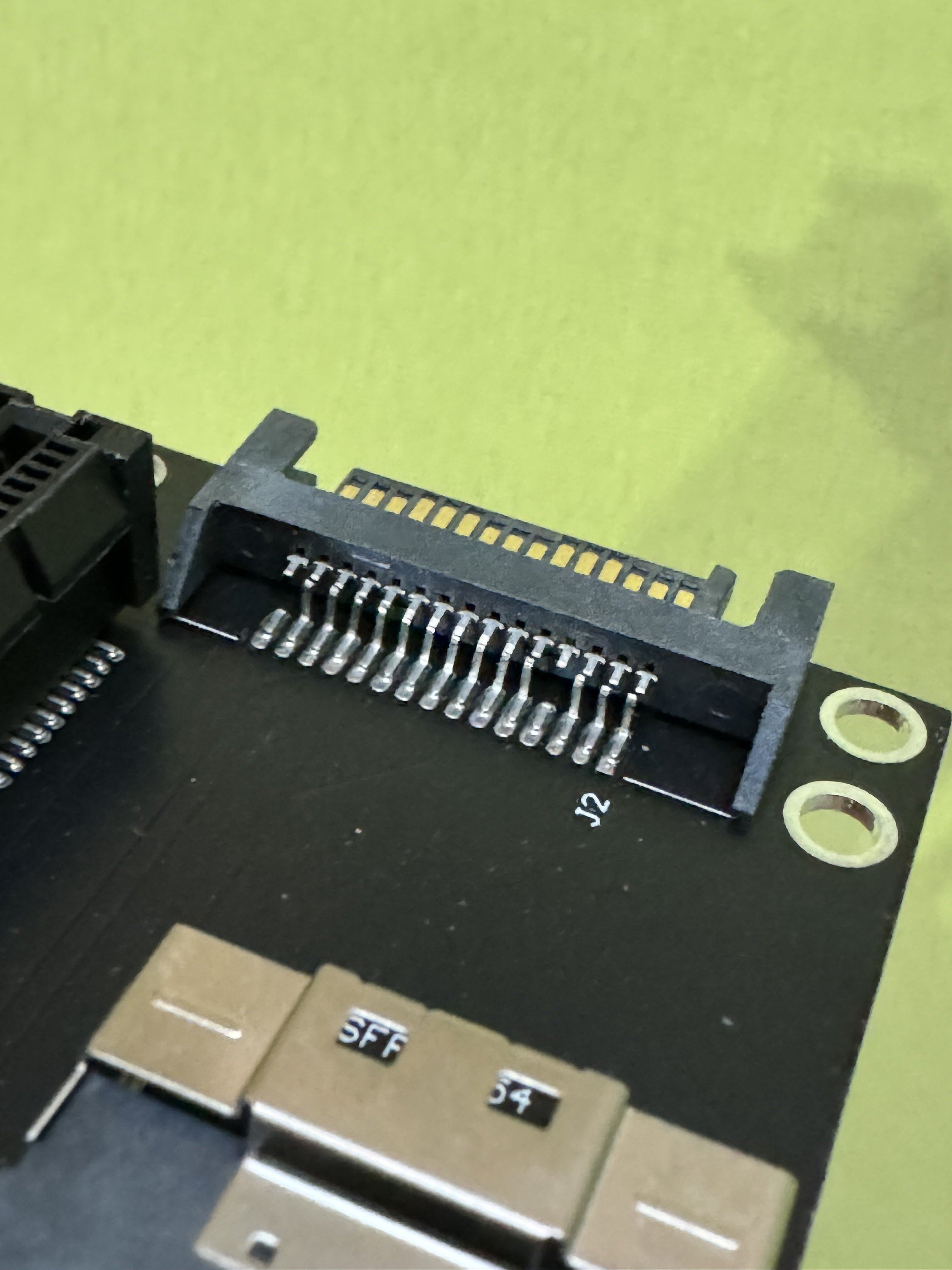

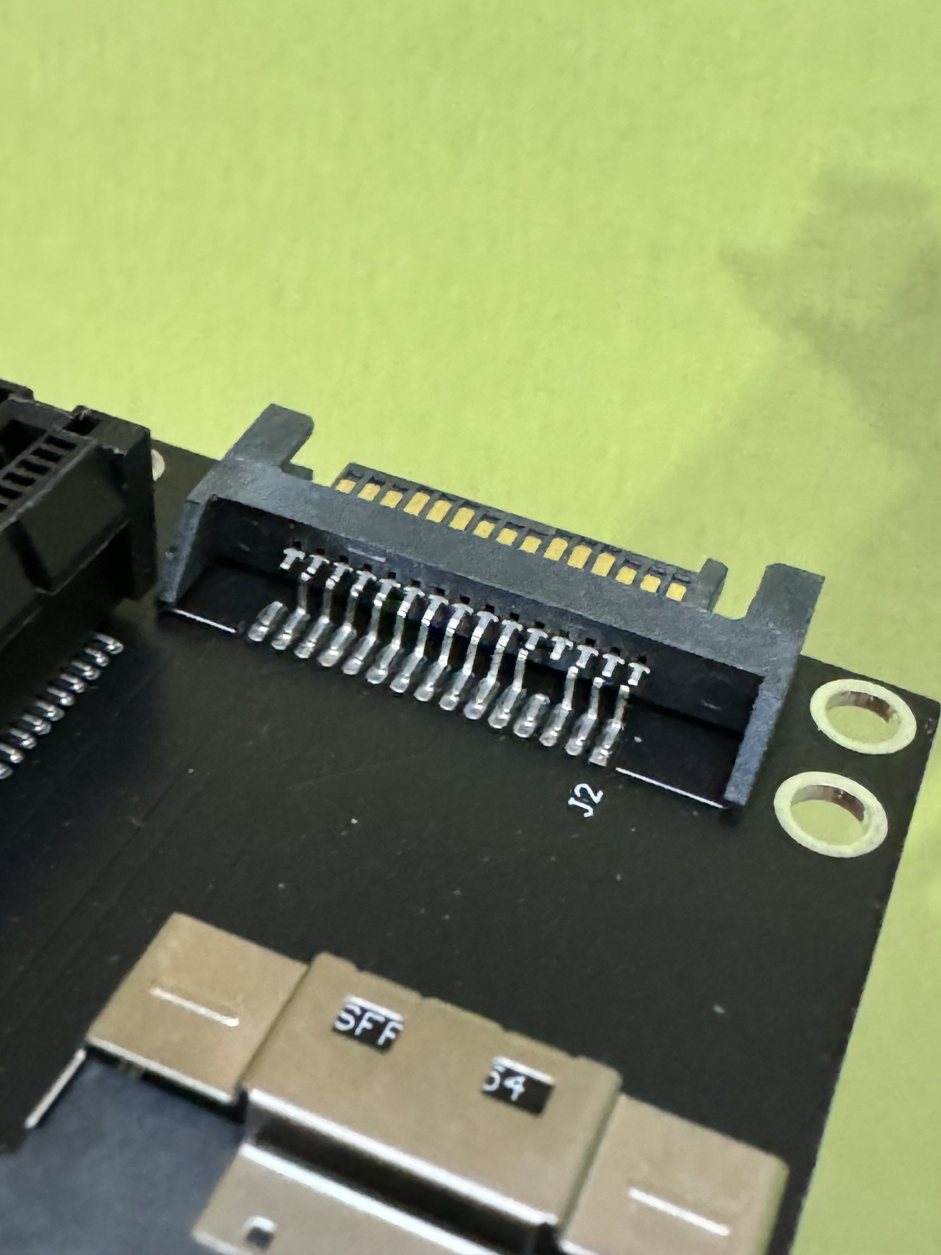

BTW. Die PCIe mit dem SATA Anschluss ist leider am SATA Stromanschluss recht empfindlich …
Der ganze Anschluss ist irgendwie locker geworden. Jemand eine Idee wie man das reparieren kann? Hab leider keine Lötkenntnisse :-(
Also bei mir sind alle Spannungen/Pins verbunden. Sowohl auf der Karte für den 8i als auch der 4i.
Bei dir fehlen ja schon zwei komplett und der Rest ist gebrochen... sollte so definitiv nicht sein. Könnte man sicher löten... oder neuen Stecker dran (wenn man was rumliegen hat). Ansonsten klassischer Fall von Wegwerfgesellschaft :shot: und neu kaufen.
