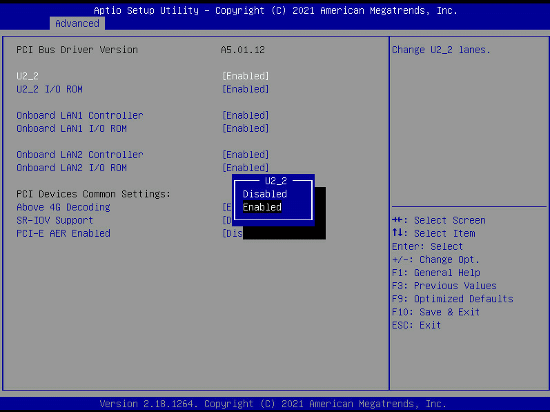

Frage: Was muss man im BIOS einstellen, damit eine U.2 SSD am SlimSAS 4i erkannt wird?
Im Handbuch auf S. 40 steht "SL_SAS Control" (zweiter Eintrage). Den gibt es bei mir nicht (siehe Screenshot).
Mit der aktuellen Einstellung bei mir ("U2_2 = Enabled") wird die SSD nicht erkannt, weder im IPMI noch unter Debian. Die SSD selbst funktioniert an einem anderen Gerät einwandfrei (allerdings auf einer PCIe4x Slot-Adapterkarte, nicht per Kabel). Ich habe dieses Kabel gekauft, und das rastet auch sauber im Board-Slot und SATA-Strom ein.
BIOS F09?
Dann ist der 4i default auf SATA eingestellt (Option ist in dem BIOS versteckt, aber vorhanden). Soll man wohl mit irgend nem Befehl in der Konsole ändern können.
Einfach F02 flashen dann kannst du zwischen SATA und PCIe 4x umstellen, was dann auch mit SATA Laufwerken oder manchen PCIe Karten funktioniert. Ob dann aber generell ne U2 funktioniert kann ich dir leider nicht sagen.
OK habe das BIOS F02 geflashed und jetzt ist der Eintrag da und auswählbar. Die SSD wird trotzdem nicht erkannt.
Glaub im servethehome Forum oder noch woanders stand auch mehr zu U2 Laufwerken... hab mir die Posts dazu aber nie wirklich durchgelesen und gemerkt, weil für mich einfach irrelevant :fresse:
Keine Ahnung ob das Board überhaupt irgendwie mit U2 klar kommt.
Kann nur aus eigener Erfahrung sagen das SATA und PCIe definitiv funktionieren am 4i... auch wenn das Board da ne totale Zicke ist.
Weiß du zufällig noch den Befehl, oder wo du das gelesen hast? Wäre super interessant, wenn man nicht extra das falsche BIOS flashen müsste.

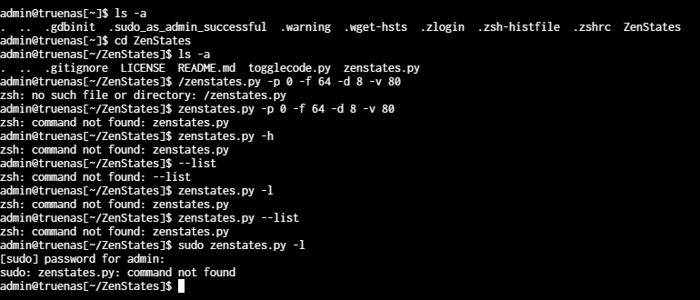

Kann mir mal jemand erklären wie man dieses ZenStates in TrueNAS nutzt?
Bis jetzt kommt da nur "command not found" :hmm:
Hast du auch Python installiert? Bin mir gerade nicht mehr sicher ob TrueNAS von Haus aus Python mitbringt.
Das sollte gehen, ich meine du musst in den ordner gehen, dann "python3 zenstates.py"

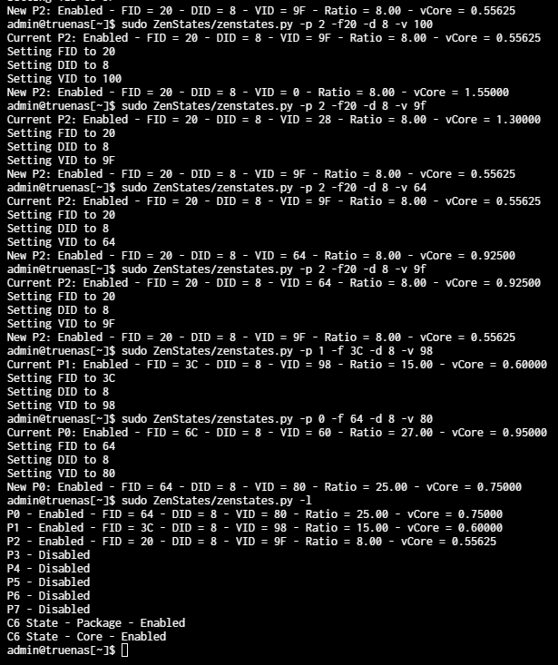

Habs jetzt... erstmal "sudo modprobe msr" dann nicht in den Ordner wechseln sondern im Hauptverzeichnis bleiben und den Pfad mit in den Befehl eingeben.
Wenn ich jetzt noch wüsste wie ob und wie man VID Werte über 100 (9f) eingibt wär ich glücklich :fresse:
In Windows kann ich bis 0,5V runter mit dem ZenStates Programm, in Linux will er den HEX Wert dann irgendwie nicht.

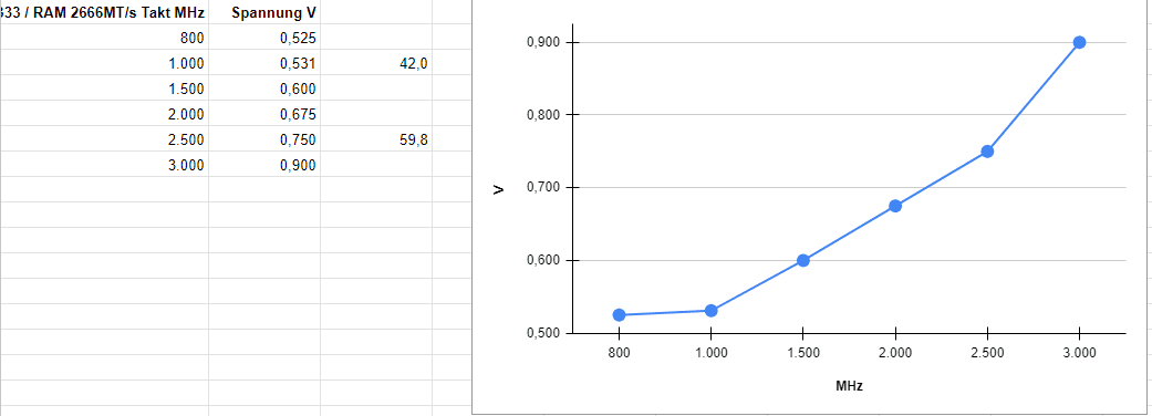

Hier noch meine in Windows ausgeloteten Werte :fresse2:
Bei 800MHz hab ich bisschen mehr Spannung genommen, Werte unter 500mV resultieren direkt in nem freeze oder reset.
Alle anderen Werte sind paar Voltstufen überm Absturz und dann mit Prime95 paar Stunden gecheckt. Könnt man noch intensiver machen oder einfach noch paar mV drauf.. macht eh kein riesen Unterschied.
RAM Takt runter setzen bringt scheinbar das meiste an Einsparung. Laut HWinfo reduziert er die SoC Spannung mit jeder Stufe um 50mV.
Bei 2666MT/s = IF1333 liegen 0,95V an, bei 2133/1067 sind es dann 0,85V was in ~4-5W weniger Verbrauch für den SoC resultiert, laut HWinfo.
Wenn man die Spannung auch noch senken könnte wärs ein Traum..
9f Hex ist laut Dezimal 159. Umso höher die Zahl war glaube, um so weniger Vcore. Ich würde einfach immer Stück für Stück höher gehen. Sprich nächste wäre 160 also A0. 161 = A1 usw. :-)
Einfach hier umrechnen: https://bin-dez-hex-umrechner.de/
A4 = 0,525V... A8 = 0,5V

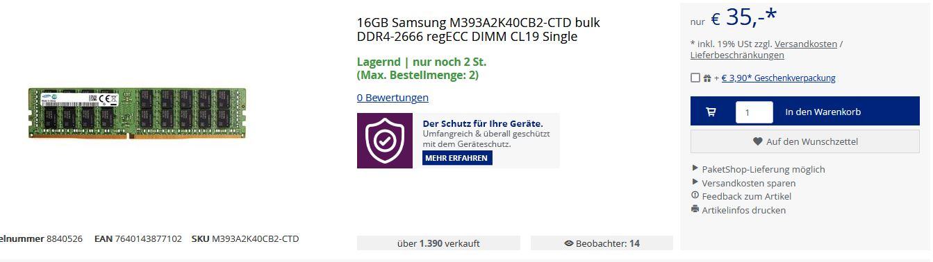

Weiß nicht was MF da gerade macht.
Bei mir wurden auch gerade 54 angezeigt und jetzt 35 €:
Wenn das ein Mindstar angebot ist, müsst ihr das auch darüber Manuell dann öffnen. Der Link geht auf die Produktseite, da sieht man den Mindstar Preis nicht.
