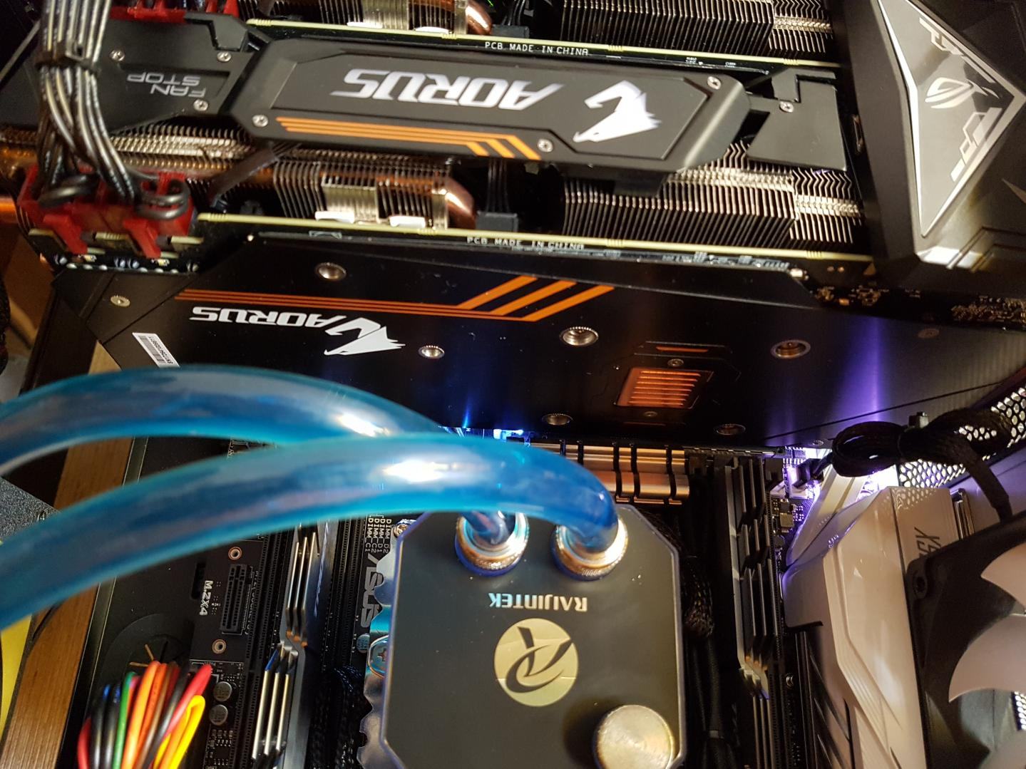

Wer sich für WaKü im allgemeinen, und Wassergekühlte AORUS Karten im speziellen interessiert, sollte mal HIER reinschauen :love:

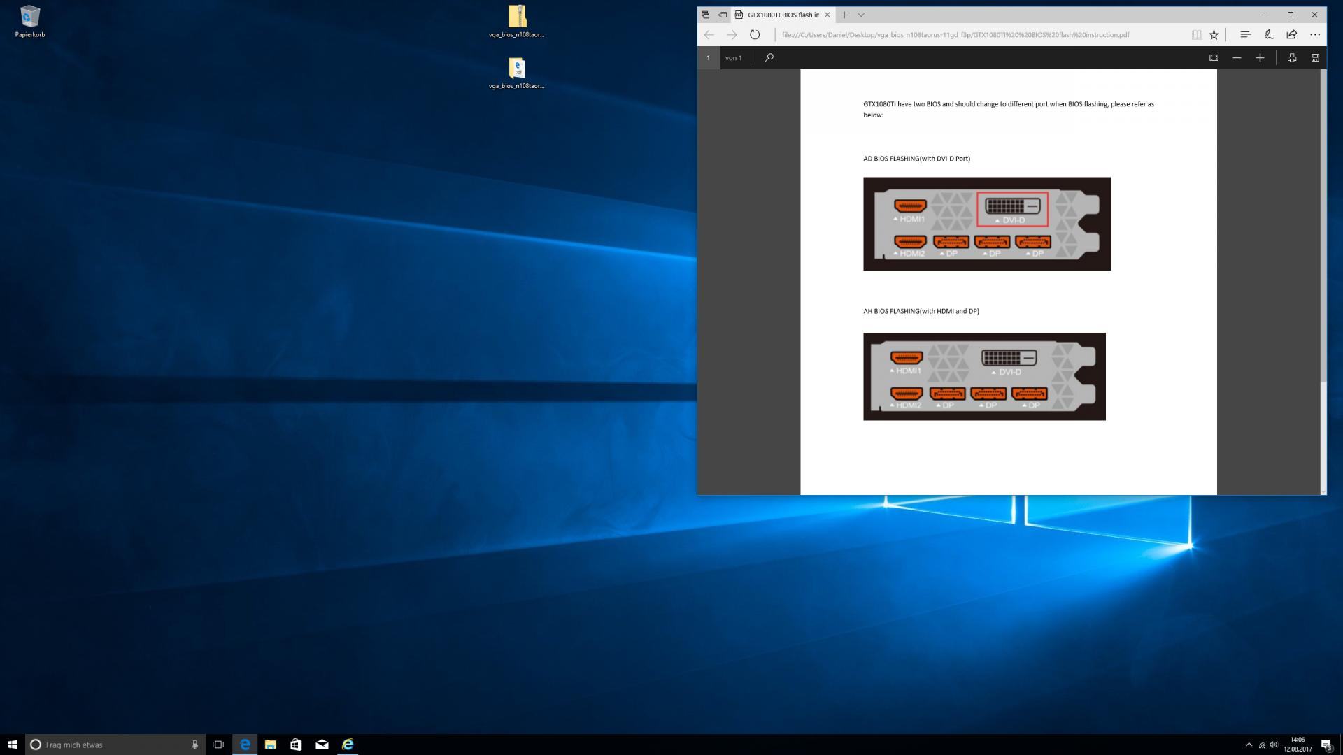

Ich habe einen Bug in den Flashprogs für die non Extreme bemerkt (durch Googlesuche dann auch mehrfach bestätigt):
Wollte meine mit F3 ausgelieferte Karte auf F4 (DVI aktiv, N108TAD.F4.exe) flashen -> Flash successful -> F3 immer noch drauf. :(
Dann mal mit dem HDMI-aktivierenden File (N108TAH.F4.exe) probiert -> F4 erfolgreich geflasht.
Nur mal so als Info, wer es mal vorhat und den DVI-Anschluss braucht.
Es soll F3 & F4 betreffen, wie es bei der Extreme ist, weiss ich nicht.

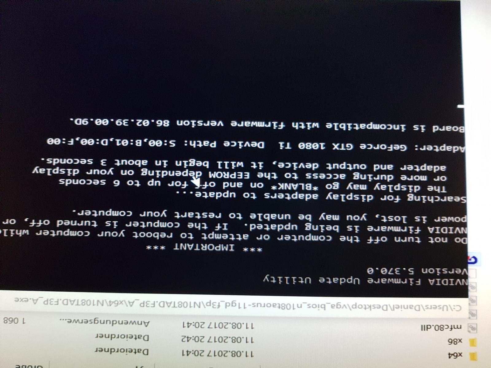

Ich habe die ohne Extreme und das lustige ist jetzt kann ich nichts mehr flashen.
Ich nehme das von der Seite dich ich oben verlinkt habe.
Könntest du mir mal das so verlinken wie du es machen würdest also die Tools weil ich stehe an mit meinem Latein.
Hättest echt was gut bei mir.
Mann kann im Tool auswählen ob man nur:
Ich kann jetzt nichts mehr auswählen weder DVI noch Display Port e was geht da ab kann ja nicht sein.
Dann hast Du das falsche Bios von der Seite für die non-Xtreme genommen.
Hier das richtige F3P für die Xtreme: AORUS GeForce GTX 1080 Ti Xtreme Edition 11G | Grafikkarten - GIGABYTE
Wie Du siehst, wäre das dann FW 86.02.39.00.9E

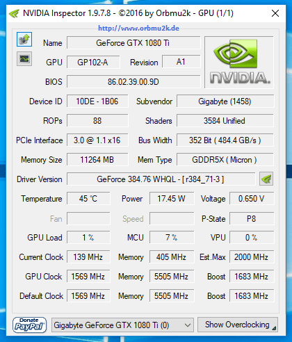

Schau erst mal mit GPU-Z, welche FW (Bios) Du jetzt drauf hast.
Und dann halt die jeweilige exe (32/64bit, DVI oder HDMI) ausgeführt und neu gestartet.
dann wieder mit GPU-Z Bios-Version kontrolliert.
Ich habe jetzt mal noch mal runtergeladen das ohne Extreme Bios und jetzt kann ich auf einmal das N108TAH.F3P_A flashen für Displayport aber DVI geht nicht wieso kommt immer die fehler medlung Board is incompatible with Firmware Version 86.02.39.00.9D .
Displyport geht aber dvi geht nicht.
Das wer für DVI --- N108TAD.F3P_A und das ist für Displyport N108TAH.F3P_A

Genau da geht nichts es geht nur HDMI wenn ich DVI auswähle bekomm ich die Meldung wie ich oben gepostet habe incompatible ob wohl ich alles richtig gemacht habe.
Du hast das Bios der nonXtreme auf die Xtreme geflasht und sie somit taktmässig kastriert?
Ist jetzt nicht wahr, oder? 😬
Flash lieber das richtige wie oben von mir verlinkt.
Zum Thema DVI-Bios steht weiter oben im Thread, dass es einen Bug hat und sich nicht flashen lässt. Ging bei mir auch nur mit dem HDMI Bios.

Habe auch ewig an dem Flashbug mit aktiviertem DVI herumgeeiert, bis ich bemerkt habe, das es mit dem HDMI-Bios sofort ging.
In den US-Foren ist das tlw. schon bekannt.
Da ich nur Displayport nutze, juckts mich nicht, aber die User mit DVI-Monitor scheinen Gigabyte egal zu sein.
