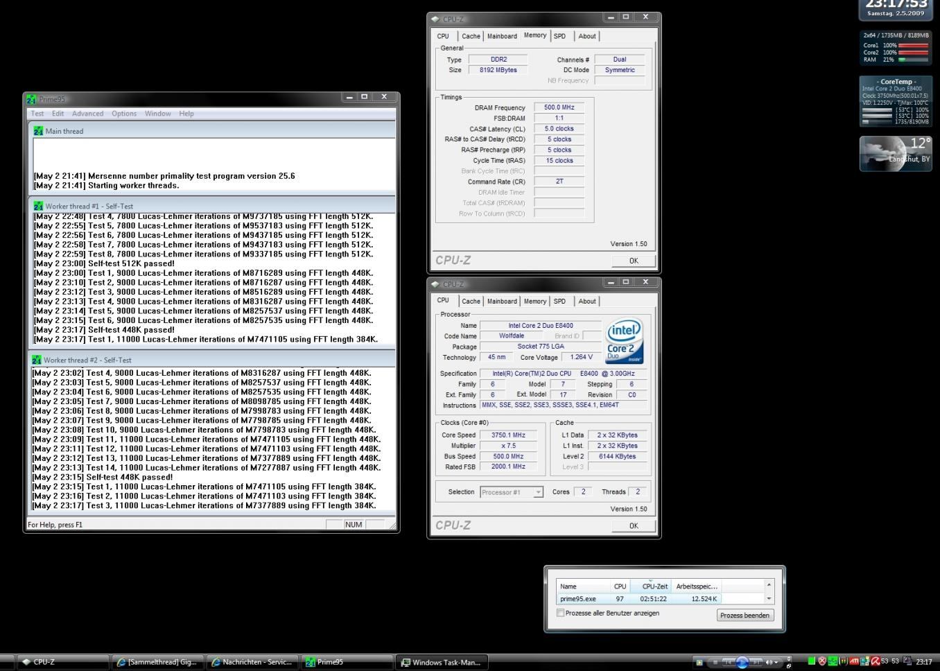

Mal was anderes, hab jetzt 4x2GB Gskill 8000 drin, 960Mhz bei 2.09V im Bios.
CPU läuft auf 480x8 bei 1.356V prime stable.
Und beim OC brauch ich am MCH weniger Spannung, als mit 2x2GB, werd mal noch ein wenig mehr testen und dann berichten.

Und ich konnte noch das OC zu dem alten Bios noch etwas verbessern. Ich hab sogar mit 8GB noch etwas weniger Volt auf FSB geben können als früher.
CPU/PCIEX Clock Driving Control.....:800mV statt 900mV
CPU Clock Skew Control................:100ps statt 150ps
DDR2.........................................:+0.15V (in Windows 1.97V)
FSB OverVoltage Control...............:+0.10V statt +0.20V
(G) MCH OverVoltage Control.........:+0.125V statt normal (1.45V)
CPU..........................................: 1.35000V statt 1.35625V (in Win. 1.33V)
CPU GTLREF1 Voltage Ratio [Auto]
CPU GTLREF2 Voltage Ratio [-3%]
CPU Temp bei prime statt 50C nur 46-48C
Bei der Northbrigte zeigt mein Tempfühler 59C bei Last, statt über 80C weiter ging mein Messfühler nicht...:cool:

Hm mit dem F8d muss ich mehr Spannung auf Ram 0.05V und FSB sovie MCH geben. Das war beim F8c nicht... :kotz:
Wenn nicht blad ein neues Bios kommt wechsel ich zurück!
Ich war zu erst auch etwas sauer bis ich mich überhaubt wieder an das alte Bios heran traute.
Ich gehe jetzt von mir aus und das F5 Bios ist seit der Auslieferung mit dem Board das stabilste. Ich konnte mit den F7a und F8b keine solchen Einstellungen fahren wie jetzt. Klar nervt mich die lange bootzeit wegen dem AHCI Bios. Trotzdem warte ich bis eines mal Final wird.
Was mich etwas sauer macht ist das die Loadline Calibration immer aktiv ist. Wobei ich seit gestern nicht wusste wofür sie überhaubt gut ist.
Mein Board macht 520 FSB ohne Spannungserhöhung. Mit den beta Biose war das nicht möglich. Ich tippe das die start Spannung am Board erheblich herruntergesetzt wurde. Klar kann es dann nicht mehr booten und setzt alles auf Default.
Ich bin trotzdem so happy weil ich meine Spannung trotz entgegener Aussage des LLC am Prozessor noch weiter senken konnte. Probiere jetzt dann 1.29375 Volt im Bios das schlussendlich unter 1.264 Volt laut CPU-Z sein müsste.
Ich würde alleine sowas schon nicht dulden. Denn es liegt definitiv nicht am Mainboard. Es sind alles Beta Versionen und wir sollten uns nicht darüber aufregen. Aber nicht nach Monaten ohne ein Finales um uns immer wieder zu vertrösten.
Wenn ihr das mir nicht glaubt mit 1.30000 Volt. Rest am Mainboard auf default. Sowas kenne ich einfach nicht besonders mit diesen Temperaturen...:coolblue:
Edit:
Ok ich revidiere mich...schäm... weiter runter als 1.30000 Volt geht er nicht. Small FFT´s nach 6 minuten auf einem Core Error. Aber gut ist, ich weiß wo die besten Einstellungen liegen. Mach jetzt wieder 1.31250 Volt im Bios und kann sicher sein das es läuft.
