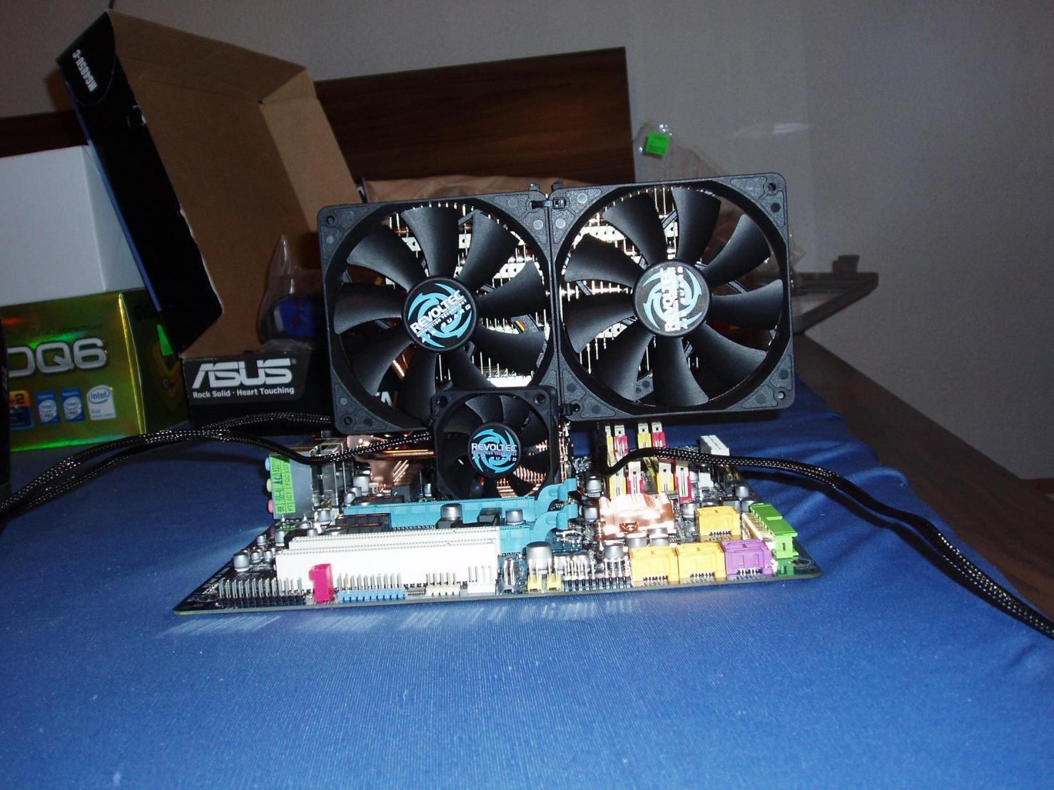

Jo, die Northbridge-Kühlung ist für ein OC-Board schon eine Zumuntung! :hwluxx: Bei den DDR2 Boards ist die Kühlung sogar noch kleiner als bei den DDR3 Boards!
Ja da hilft dann wohl wirklich nur nen Lüfter oder gleich wie bei mir alles unter Wasser setzen da gibts dann keine Temeraturprobleme.

Hatte mit der den Dualcores der 8000-er Serie (8500 & 8600) maximal FSB500
Mit Quadcores (Q6600 und Q9650) maximal FSB450
Ohne Kühlung der Northbridge geht allerdings nix (habe einen 140-er Lüfter wegen Wasserkühlung der CPU davor).
Gruss
Mad

Info zu GMCH-Spannung und Chipsatztemperatur.....
Habe mich bei meinem Board schon seit seit langem gewundert, warum jede kleine Erhöhung der Northbridge-Spannung (GMCH) zu einem No-Boot führte. :confused:
Bei Anandtech.com bin ich jetzt fündig geworden:
The default voltage of X38/X48 is 1.25v, the gigabyte in fact OVERvoltages MCH , when set to normal , to 1.45volt , but when adjusting values, it sets correct values (multimetered) e.g. +0.125 ->~ 1.38v
Das heisst: selbst mit dem kleinsten einstellbaren Wert hat man die Northbridge-Spannung (GMCH) gesenkt, anstatt erhöht. :-[
Dies erklärt auch warum der Chipsatz schon bei Standard-FSB so heiss wird (siehe Posting von OKI). Habe bei meinem FSB von 450 MHz jetzt mal +0,20V
gegeben, und es läuft. Werde demnächst mal mit kleineren Werten testen (weniger Wärmeentwicklung).
