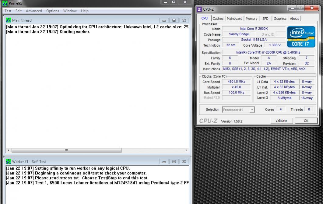

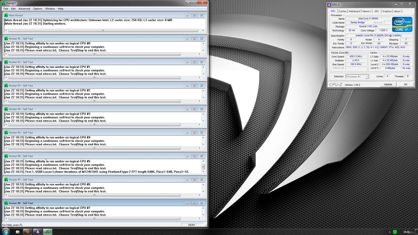

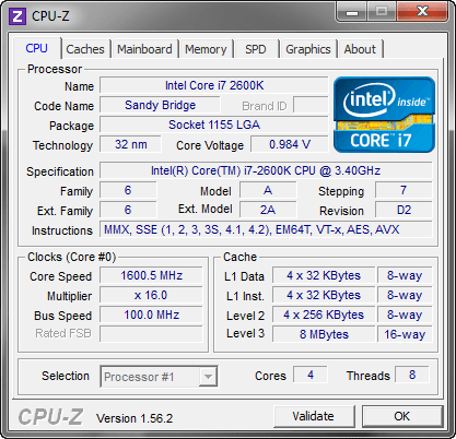

VID sagt er mir 1.308v
Mit DVID von +0.100v habe ich jetzt folgende Vcore Werte bei Idle & Last.
(siehe Bilder) Wobei ich die 1.308v nur erreiche, wenn ich 1Core allein komplett auslaste ?! Was sagen die Experten dazu?

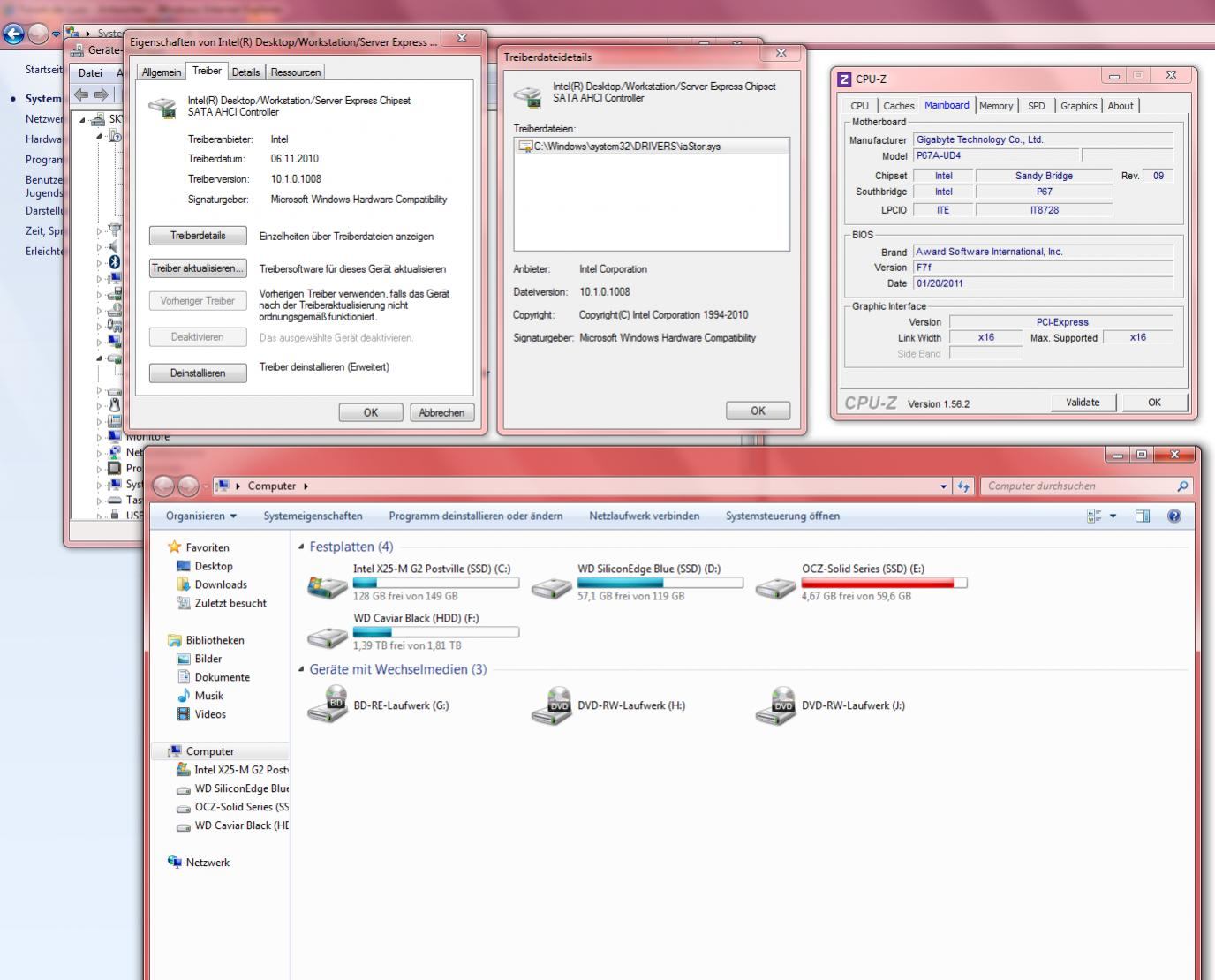

Momentan " nur " drei SSDs (sonst eigentlich vier) :fresse2:
Aber bis auf den Win-Screen bei der Anmeldung,der länger braucht als vorher auf dem P45 UD3P,läuft der Intel Rapid Storage Treiber einwandfrei.

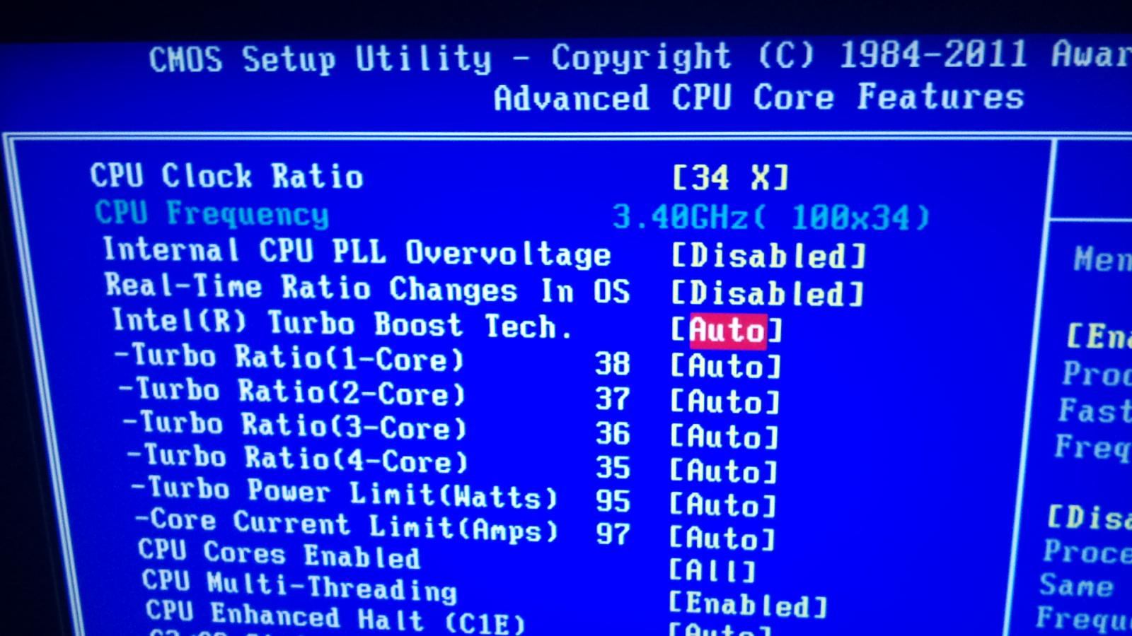

Habe mir auch mein P67-UD3 (ohne P) installiert. Nach einigen Bluescreens usw scheint es zu laufen. Nun muss ich erstmal bei allem durchblicken.
Eine Frage vorab habe ich direkt mal.
Wie bekomme ich den "Turbo" ans laufen? Habe ne 2500K drin aber möchte mir gerne mal den Turbo ansehen. Habe mir extra dieses Widget von Intel geladen der anzeigt wieviel MHZ die CPU gerade läuft.
Habe im Handbuch nachgesehen und dort dachte ich es wäre die Option "Enable Real time Ratio Change in OS" Dachte damit wäre das OS fähig je nach Bedarf(Turbo halt) die Multis für die Cores zu ändern. Leider bekomm ich dies nicht hin.
Wenn ich mit einer Pi Instanz messe oder es mit Prime oder BC2 etc voll auslaste, sinds immer 3,3GHZ.
Liegt es daran das ich die CPU Spannung fixiert habe undn icht auf Auto?
Oder liegt es daran das ich dieses ET6 Tool von Gigabyte installiert hab(wollte erstmal alles ansehen :))
Danke
MFG Jubeltrubel
Zwar ein UD4,aber ist bestimmt ähnlich wie beim UD3.
