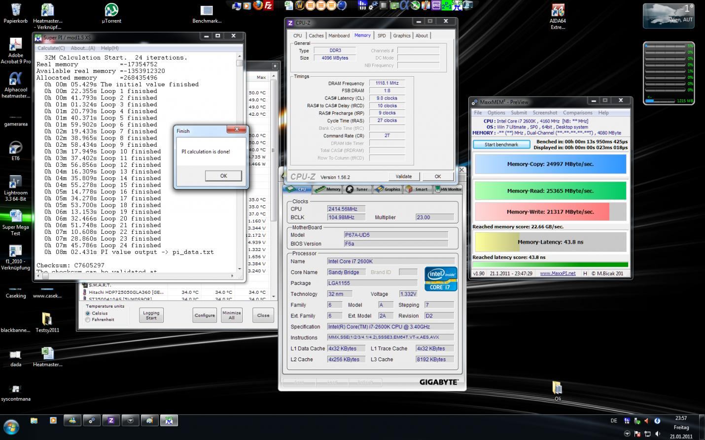

Bei nem BCLK von 107 wollte das Board nimma oder ich wollte nicht noch weiter mit den Spannungen hoch, aber 2236 am ram is auch kein brösel. Das ganze stabil ;) Exceleram hat echt was drof
