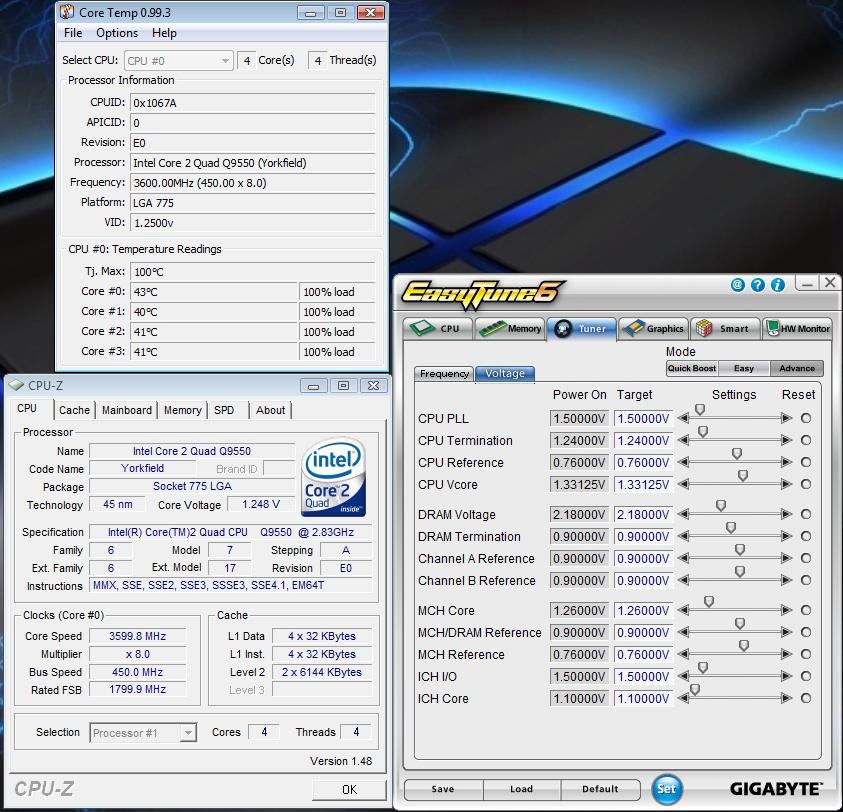

Nach langem Gefummel habe ich jetzt meine 24/7 Einstellungen gefunden. Ich hatte erst vor für 24/7 mit 475x8 zu fahren aber das habe ich irgendwie noch nicht ganz stabiel bekommen. Das Board ist von JZ und pretested mit 500x8 und sollte also laufen. Kann natürlich auch an der CPU oder an mir liegen.....
Was habt ihr denn so für 24/7 Einstellungen und was würdet ihr noch als "gesund" für den Dauerbetrieb sehen?
Also so läuft FSB500 nie im Leben, VTT ( CPU Termination ) ist viel zu niedrig ... PLL kannst du auch noch auf 1.59V erhöhen .
Die MCH stellst du mal auf 1.40V . Wenn es dann nicht stabil ist CPU Reference und MCH Reference um 2 stellen erhöhen .
In dem Bild sind meine Einstellungen für 24/7 mit FSB450. Aber ich werde deine Einstellungen mal ausprobieren.
