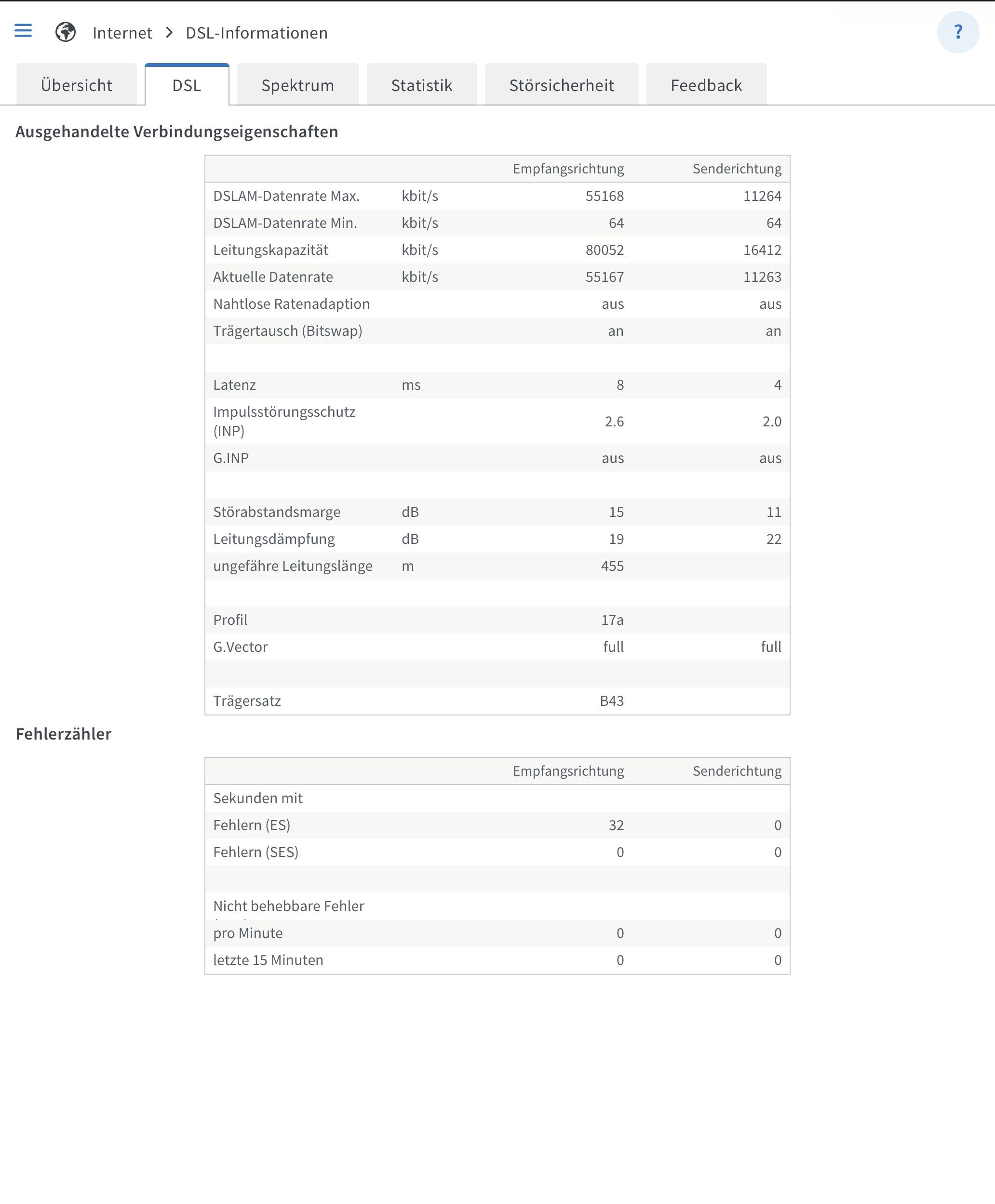

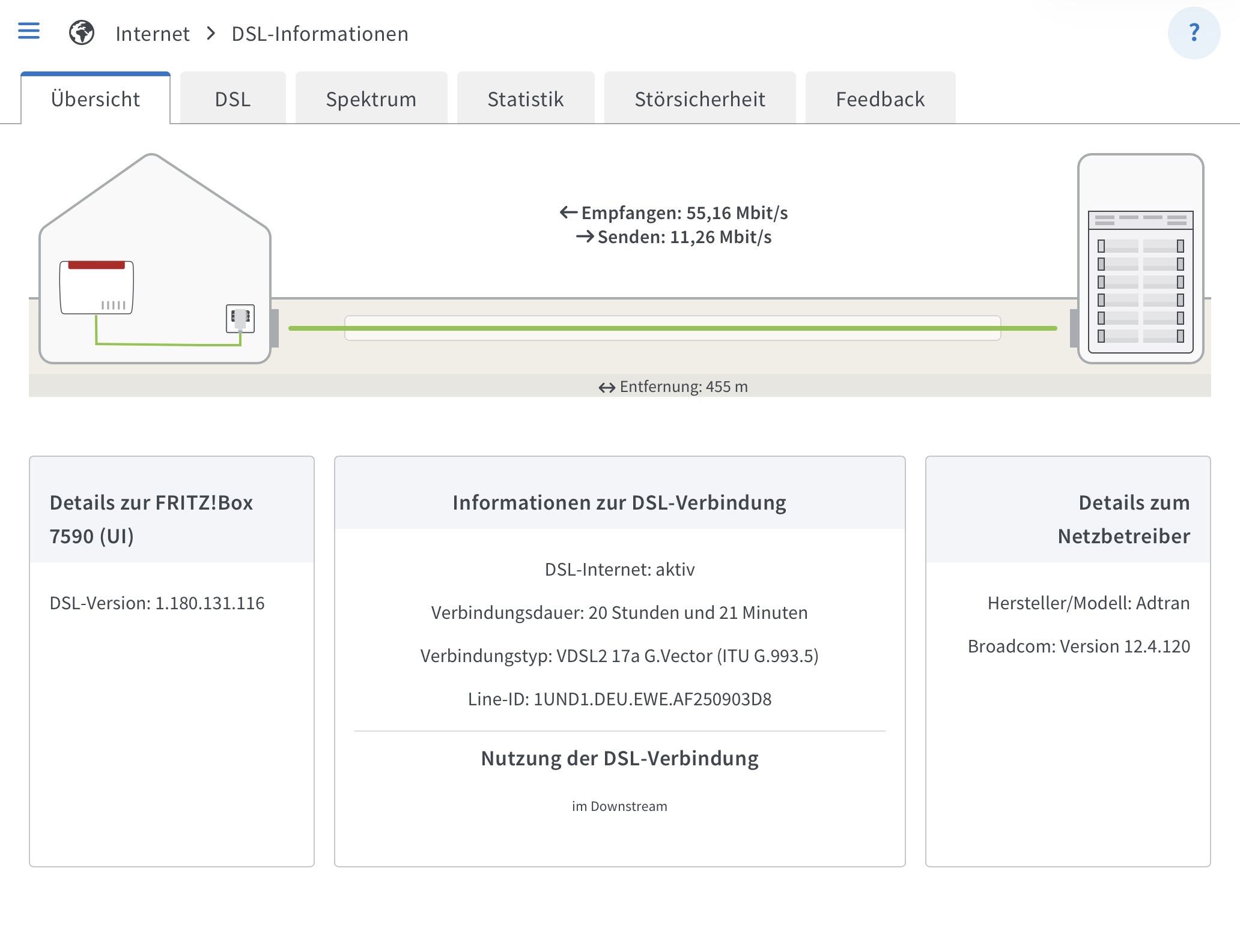

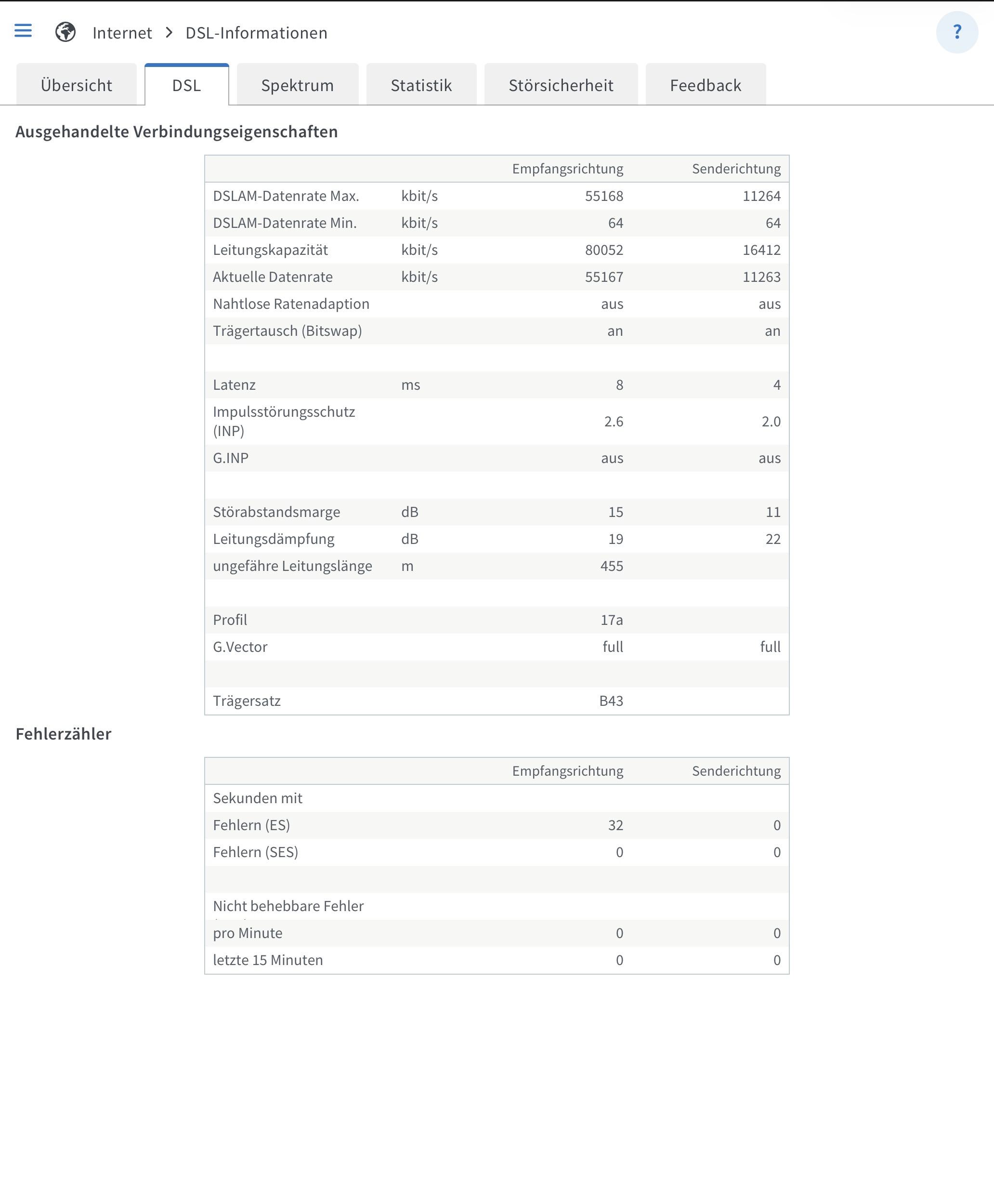

Ich wurde am 09.10.2025 auf vdsl geschaltet.
Wird G.INP immer geschaltet und wenn ja dauert das erst ein bisschen oder kann man das irgendwie erzwingen.
Möchte das angeschaltet haben um das interleaving zu reduzieren.
Danke für die Antworten im Voraus

Was ist deine eigentliche Frage? Es wird ja irgendeinen Grund haben, so eine extrem spezifische Frage zu stellen. Was erhoffst Du dir, wenn G.INP aktiviert und deswegen interleaving reduziert wird? Wieso denkst Du, dass gerade die Aktivierung von G.INP deine wahrscheinlich vorhandenen Probleme beheben könnte? Irgendwie musst Du ja zu den Schluss gekommen sein, dass es mit G.INP in irgendeiner Weise besser/schneller werden wird. Als jemand, der sich gerade in diesem Forum angemeldet hat, wissen wir nicht, ob Du Hintergrundwissen dazu hast. Es kann auch sein, dass Du diese Erkenntnis aus einer Recherche Im Netz bzw. evtl. bei einem KI-Chatbot gewonnen hast, wo Du aber vielleicht falsche Suchbegriffe verwendet hast, die dich dann auf eine falsche Fährte lenken. Hast Du zu dem Thema schon Mal den Support deines ISP kontaktiert?
Meine Frage ist, ob G.INP immer in Verbindung mit vectoring geschaltet wird oder ob es nur geschaltet wird wenn Fehler vorliegen.
G.INP wäre mir egal wenn mein interleaving nicht so „hoch“ wäre und ich würde mir durch G.INP erhoffen, dass meine Latenz auf <1 oder fast steht.
Ach so und ich erhoffe mir von geringen interleaving einen geringeren Ping in online Spielen.
Bezüglich ISP, ja ich habe über einem Monat lang Kontakt mit 1&1 gehabt, sie haben das routing überprüft und irgendwelche Leitungsmessungen gemacht. Auf Nachfrage ob man g.inp anschalten kann kam nur: „Nein wir können da nichts einstellen.“ und als ich fragte ob man das denn dem Netzbetreiber weiterleiten kann kam ein stumpfes: Nein.
Mein 1. hop ist <1 ms und der 2. dann direkt 30ms und mit geringem interleaving eventuelle dann schon 18-20ms?
Wollte halt nur wissen ob G.INP normalerweise immer an ist oder noch aktiviert wird im laufe der Zeit oder ob EWE sowas gar nicht schaltet.
Eventuell kennt sich auch jemand mit den ES Fehlern aus. Sind die schlimm oder zu vernachlässigen.
Sie treten immer auf wenn ich das Licht im Flur an oder Ausschalte, weil dann ein Relais im Schaltschrank betätigt wird.

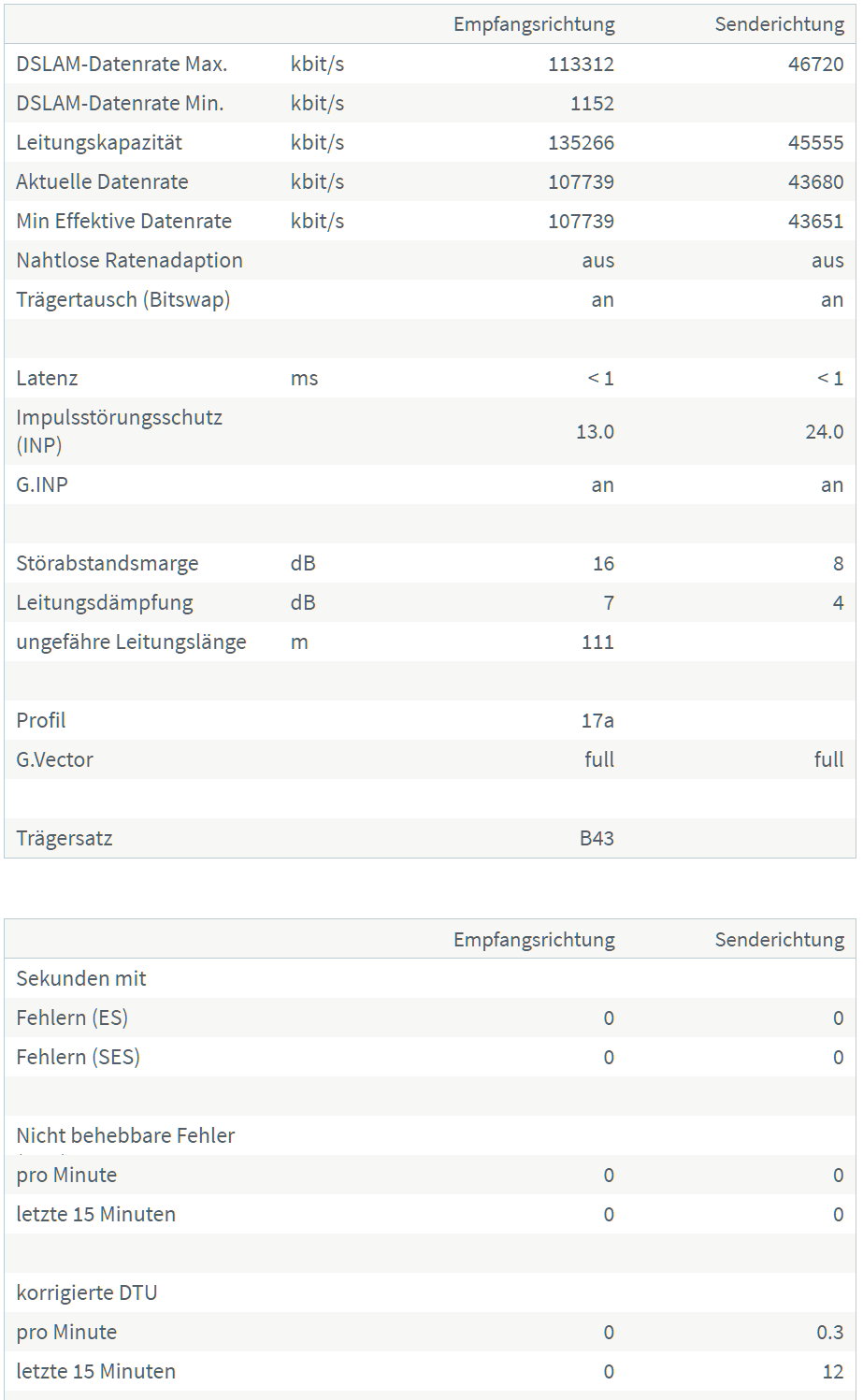

Aber wenn es dich interessiert, sieht es bei meinem VDSL100-Anschluss so aus, mein Anbieter ist Maingau, der Telekom-Leitungen anmietet:

Dein INP / die impulse noise Protection ist in deinen Screenshots an.
G.inp ist der gleiche Krams, aber dann wohl von der Linecard nicht unterstützt.
Scheint eine ältere zu sein, denn ansonsten würde ja schon Profil35b geschaltet.
Und Retransmission Zähler fehlen ja komplett... ältere Fritzbox/Amt also.
Es werden halt nicht massig Datagramme mitgeschickt da ein hoher INP automatisch mehr Overhead für die Leitung bedeutet, daher der niedrige Wert.
Aber so wie ich das sehe ist das in Ordnung für einen 1&1 Anschluss (wahrscheinlich keine eigene Colo, sondern angemietet bei DTAG) und da übernimmt dann Assia / die automatische Leitungsaushandlung. Manuell schaltet niemand an den Profilen mehr.
Die Errored Seconds von 35 sind unbedenklich. Diese können je nach Alter der Linecard, der UGW Firmware deiner Fritzbox oder der Firmware der Linecard schonmal falsch ausgelesen werden oder beim syncen hochzählen.
Gerne passiert das beispielsweise wenn eine Seite Hersteller "A" am Ende der Leitung hat und die andere Seite Hersteller "B".
(Oder uralte Broadcoms vs Macronix oder uralte Lantiqs gegen neueste VRX usw...).
Bei einer elektrischen Länge von 455 Metern bei 1MHz ist das schon gut.
Auf 100Mbit zu upgraden würde wahrscheinlich in 70-80Mbit real enden bei dir und der SNR und die INP dafür geopfert werden wenns hart kommt.
Danke für deine ausführliche Antwort, die Fehler kommen tatsächlich von einem Relais also wenn ich 10 mal das Relais betätige sind 10 Fehler auf der Leitung, die Fehler steigen halt jedes Mal aber wenn das kein Problem ist, lasse ich es so. Habe dann halt je nachdem wie viele zushause sind so 200-400 ES Fehlern in 10 Tagen.
Zum Thema auf 100mbits upgraden macht so natürlich kein Sinn aber da ich das ja buchen kann bei 1&1 und die minimalen MBits in der Senderichtung aktuell nicht erreichen würde dachte ich halt es gibt andere Ports die geschaltet werden können bei VDSL100.
Wegen G.INP habe ich auch schon gelesen, dass EWE es ausgeschaltet hat weil es damals zu Problemen geführt hat und es nach und nach mit neuen Updates einfügt. Ob das stimmt oder nicht weiß ich nicht.

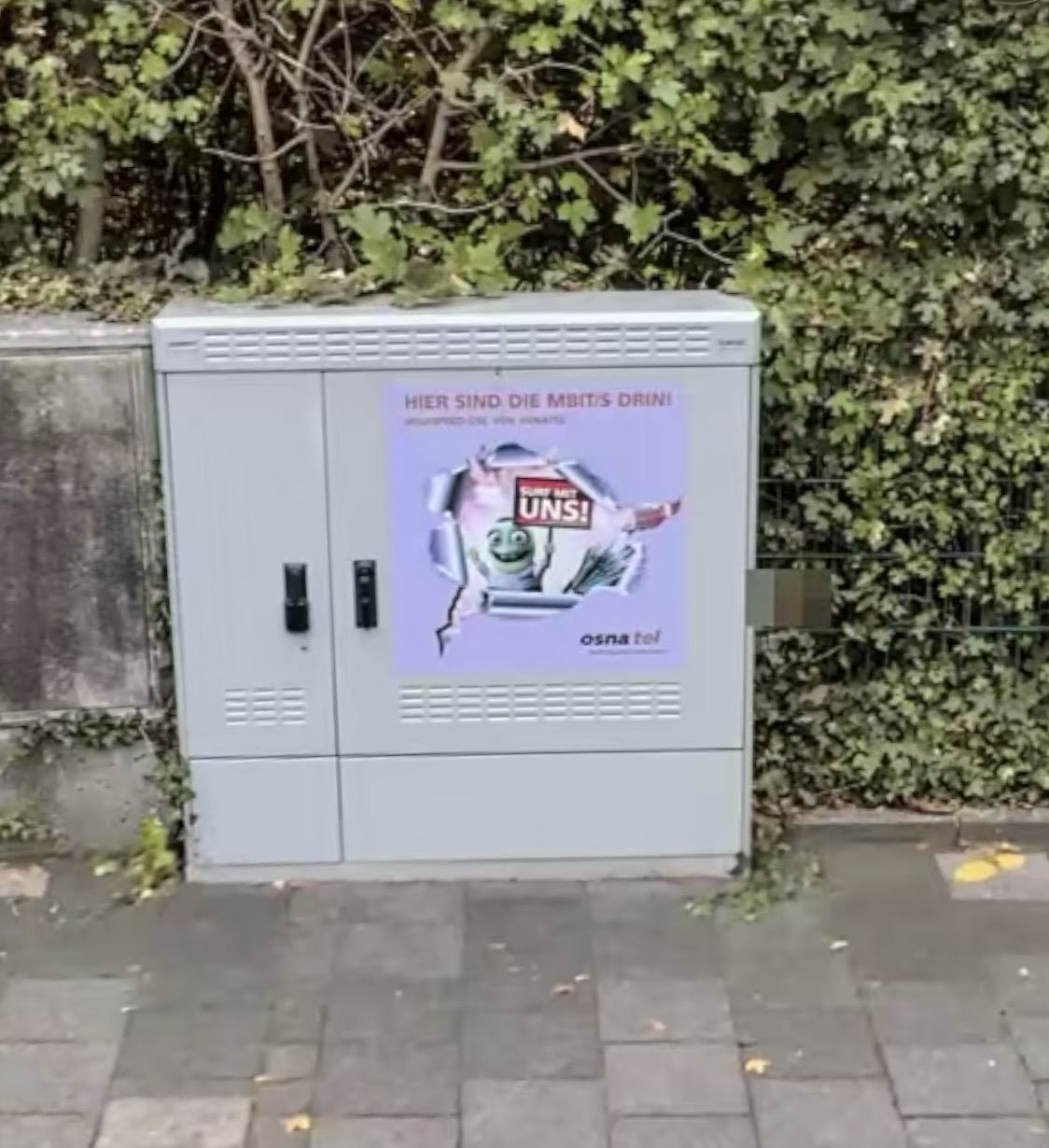

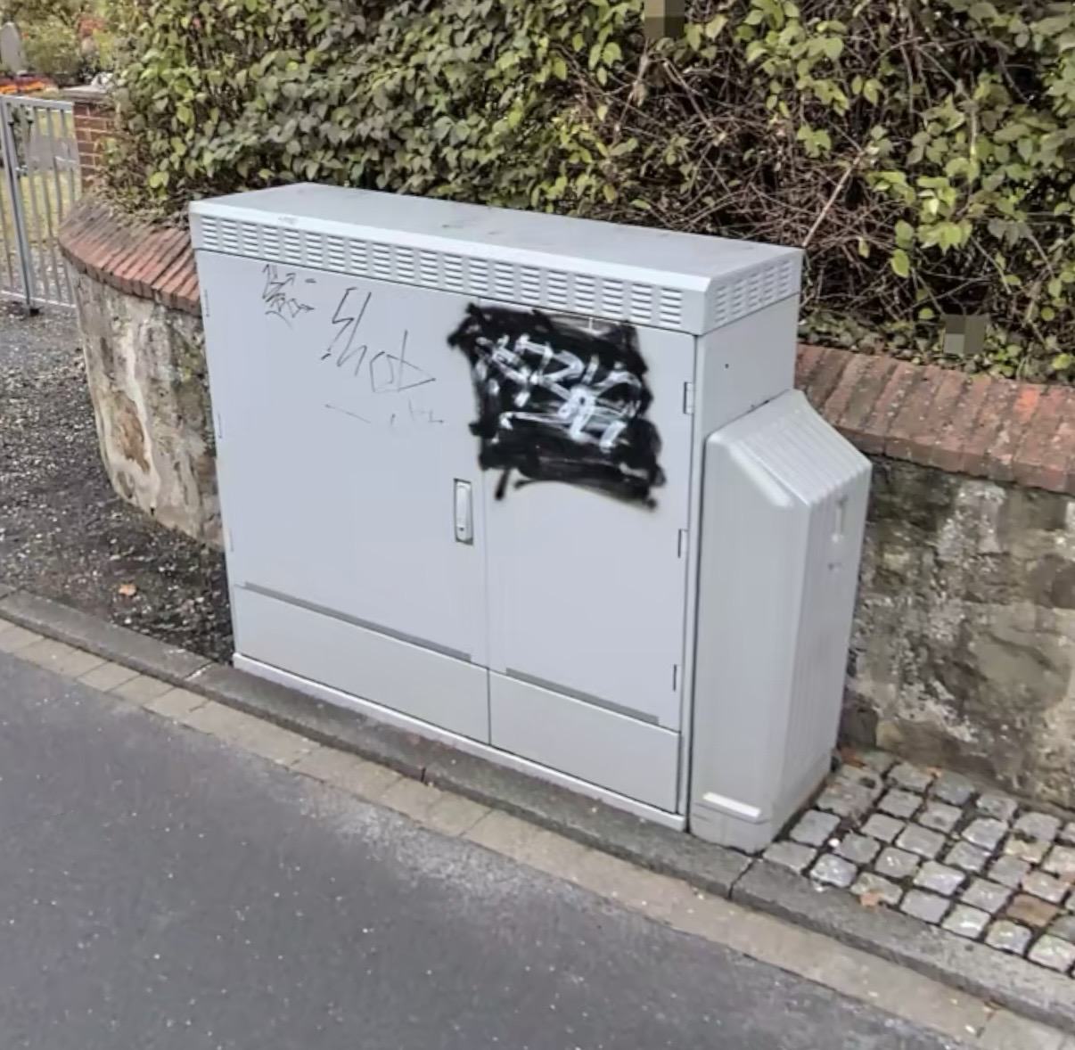

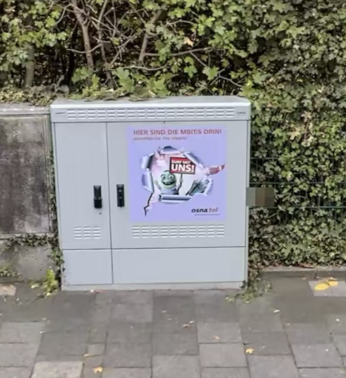

Ja das einzige was noch sein kann ist, dass ich auf einen andern DSLAM komme hier stehen 2 in einem Abstand von 200m und wenn ich auf dem weiteren bin sind kann man mich ja näher schalten aber ob die beiden von ewe sind ist eine andere Sache.
Habe gerade mal geguckt der 1. ist 300m entfernt der ander so ca. 450m aber auf welchem ich geschaltet bin kann ich nicht nachgucken oder?
Nachgucken wird schwierig und umschalten lässt sich das auch nicht einfach so. Kommt ja schwer drauf an wie die Kabel im Boden geführt sind. Nur weil der eine Kasten näher ist heißt das nicht zwangsläufig dass dein Kabel da auch durch / lang geht,
Habe 1&1 gefragt, die meinten es ist gut möglich ,dass ich auf dem hänge der weiter weg ist aber sie können es erst prüfen wenn ich es buche… machen die das extra so damit man bucht und eventuell nicht zurück kann?
Doch. Man kann zurück, aber wie gesagt das geht nicht so schnell wie Buchen. Irgendwas riecht mir an der ganzen Story :hmm: Ich bin irgendwie skeptisch.
Hier habe ich noch mal die beiden DSLAMs fotografiert, eventuell kann jemand damit ja was anfangen.
Was soll jetzt irgendjemand damit anfangen? Es sind MSAN Gehäuse und mit Stromsäule daneben und nun? Vom Gehäuse kannst du nicht auf die verbaute Technik oder die Leitungsführung im Boden schließen.
Hätte ja sein können, dass man da was sieht bin aber danke für deine Aufklärung.
Habe mal eine andere FRITZ!Box angeschlossen und werde jetzt mit 95-100 und 20-22 MBits Gesynct.
Bzw. Nicht gesynct sonder Leitungskapazität ist gestiegen.
Die alte FRITZ!Box war eine 6 Jahre alte 7590 mit 1&1 branding die neue ist eine 7690 original von avm
