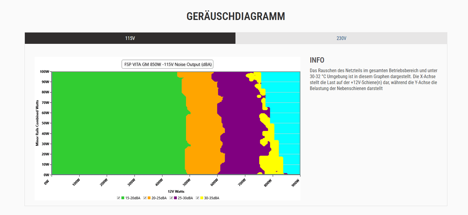

Scheißlüfter soll die haben und laut und kein semipassiv. Andere NTs sind besser und billiger, siehe Post 10–12.
Hab das NT verbaut, ist absolut leise, aber auf Cybenetics wird so manches gemessen, was ich nciht nachvollziehen kann.
Siehe auch das Enermax D.F. 12 welches top und leise agiert, da erst ab 50% Auslastung der Lüfter langsam anfängt zu drehen, wird dort als sehr laut beschrieben.

Cybenetics misst bei ~30° Umgebungstemperatur.
Die sollten eigtl. mal vollständigkeitshalber auch ne Messung mit ~18° Umgebungstemperatur machen, ggf. agiert da die Lüftersteuerung ganz anders bei den jeweiligen Watt-Bereichen.
Auch hier gestern erst der Nighteye im NT-Thread berichtet, dass sein 750W PP13M erst ab 500W (glaub ich) angeht, bei Cybenetics gehen die PP13M aber alle schon ab 200/300W in den aktiven Modus über..
Mag sein, dass es noch ruhig ist bei deiner VITA, weil der Verbrauch noch in der Toleranz liegt. Dann schnall den mal auf einen 270K + 5080, dann wirste schnell merken, was los ist.8-)
Aber beide sind sehr laut und mit steigender Last noch lauter, das können andere NTs viel besser. Das hat auch kein Semipassiv, zumindest das VITA nicht, und auch Mise Ripplewerte.
Das DF würde ich nicht nehmen mit den Dauerbeschallungen, da ist sogar das VITA noch angenehmer. Wenn man die DBA betrachtet, sind sogar einige Kühler noch leiser.:-)
Brauchen wir auch nicht weiter zu diskutieren, lohnt nicht für den mist.
Zum Vergleich: Die P20‑Lüfter gehen erst ab 50 % Last los und hat auch richtig gute Ripplerwerte. Sogar die NZXT C850 Gold sind besser als die oben genannten.
