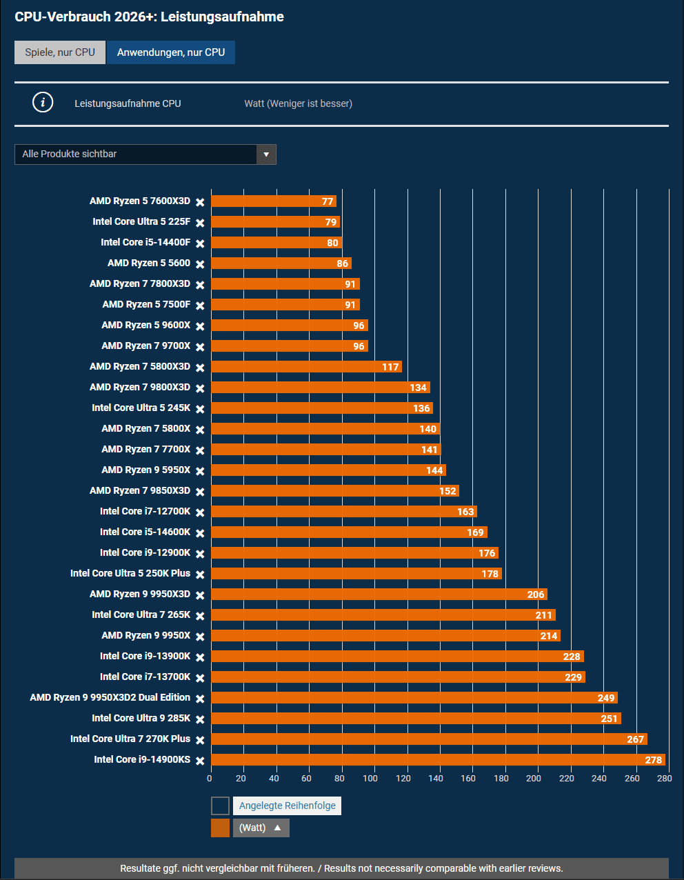

Bei fast 270 Watt braucht man über OC eigentlich nicht mehr nachdenken und wie soll das gekühlt werden?
Die CPU läuft schon nahe am sinnvollen Limit. Da fragt man sich wirklich, wofür man noch ein Z-Board kaufen soll.

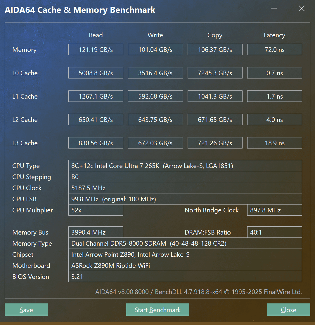

Das einstellen dauert paar Sekunden, du hast eben keine Ahnung und eine Menge Vorurteile zu Intel. Und wo hast du das 1% her? D2D:32, NGU:34, Ring:41. Fertig. Ohne den Einstellungen Ram Latenz 82ms. Mit den Einstellungen siehe Bild. Am Ram selber wurde nix gemacht, da würde noch einiges mehr gehen. Der läuft XMP.
Du vermischst zwei Dinge: Messbarkeit und Relevanz.
Dass 82 ns auf 72 ns besser aussieht, bestreitet niemand.
Die Frage ist, was davon beim Nutzer ankommt. Genau darum geht es beim CB-Test: Speicherbenchmarks reagieren stark, reale Anwendungen deutlich weniger.
Als kostenloser Feinschliff top – als Gamechanger oder Grund für ein teureres Board nein, der reale Mehrwert bleibt dafür einfach zu gering.
Genau deshalb sehe ich den Mehrwert von extrem teurem DDR5-8000-Tuning kritisch.
Natürlich ist es messbar und technisch interessant, aber ein günstiger DDR5-6400/7200-Kit liefert schon den Großteil der Leistung.
Die letzten paar Prozent kosten oft unverhältnismäßig viel Geld und bringen im Alltag kaum spürbare Vorteile.

Das sind Welten, was war noch mal der Vorteil von AMD und X3D? Was hast du für ein Sys, traust du nicht es öffentlich zu machen? Deine geposteten Bildchen haben nichts mit dem Thema zu tun, da geht es um Ram OC. Hier mal was zum Thema für dich.
https://www.igorslab.de/en/intel-wrong-clock-core-ultra-7-265k-arrow-lake-ngu-d2d/
