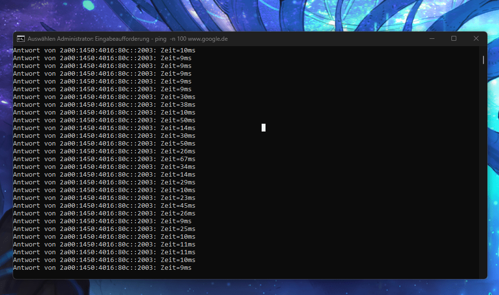

Richtig strange war auch der Ping während dem Upload... dieser anfangs hohe Ping ist jetzt auch ohne Ingress Shaping verschwunden.
Vielleicht was mit der Windows Registry.

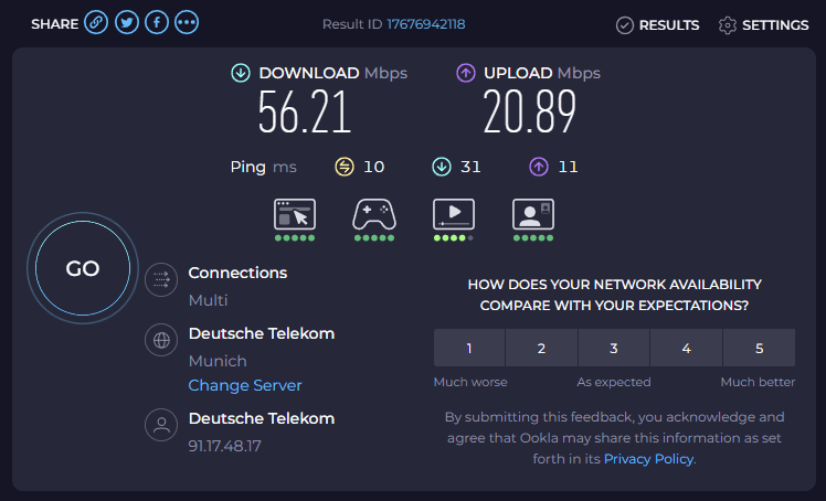

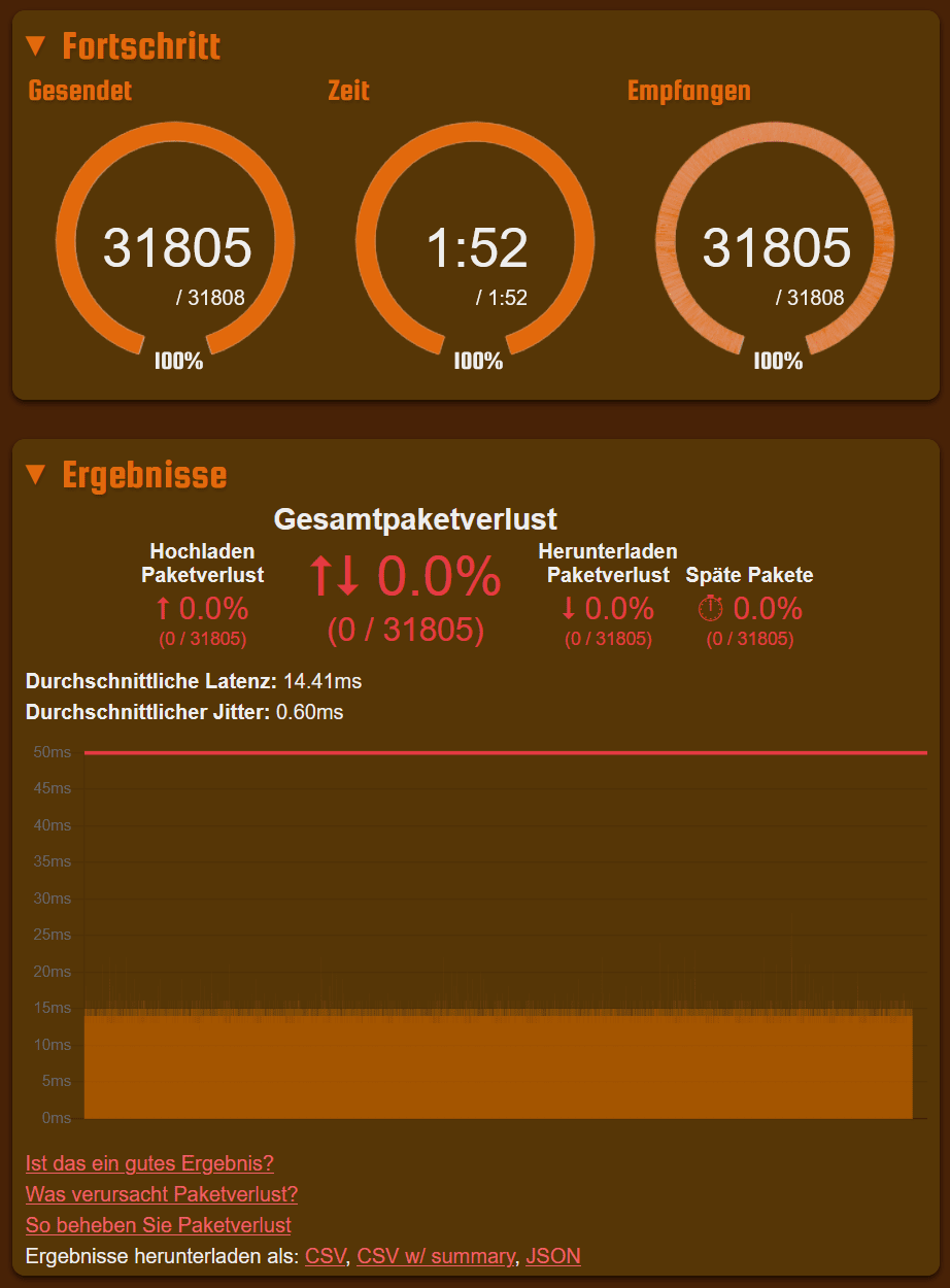

Über den Test bin ich auch schon gestolpert. Anhängend ein Test von gerade eben, mit deinen Vorgaben (deutscher Server).
Die Fritz!Box 5690 Pro befand sich hierfür auf Fritz!OS Version 8.03 mit aktivierter, automatischer Verteilung der Bandbreite, sonst wurden keinerlei andere Priorisierungs-Einstellungen getätigt, die Listen sind leer, und es waren keine anderen Geräte aktiv.

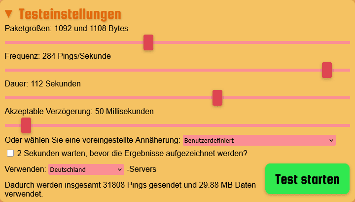

Ohne sie anzuzweifeln: Dürfte man hier mal erfahren warum diese Voreinstellungen sinnvoll sind? Weswegen und an wen gerichtet hat dieser Matthew Miner das entworfen? Weil... ich stell die Regler wie hier empfohlen ein und die Seite erstmal im O-Ton:
"Alter dein Ernst? Dafür 30 MB Traffic jeweils für uns beide?" :unsure:
284 Pings pro Sekunde... 3,5ms pro Ping :ROFLMAO: Ein schneller "mänlicher" Wimpernschlag dauert 150ms

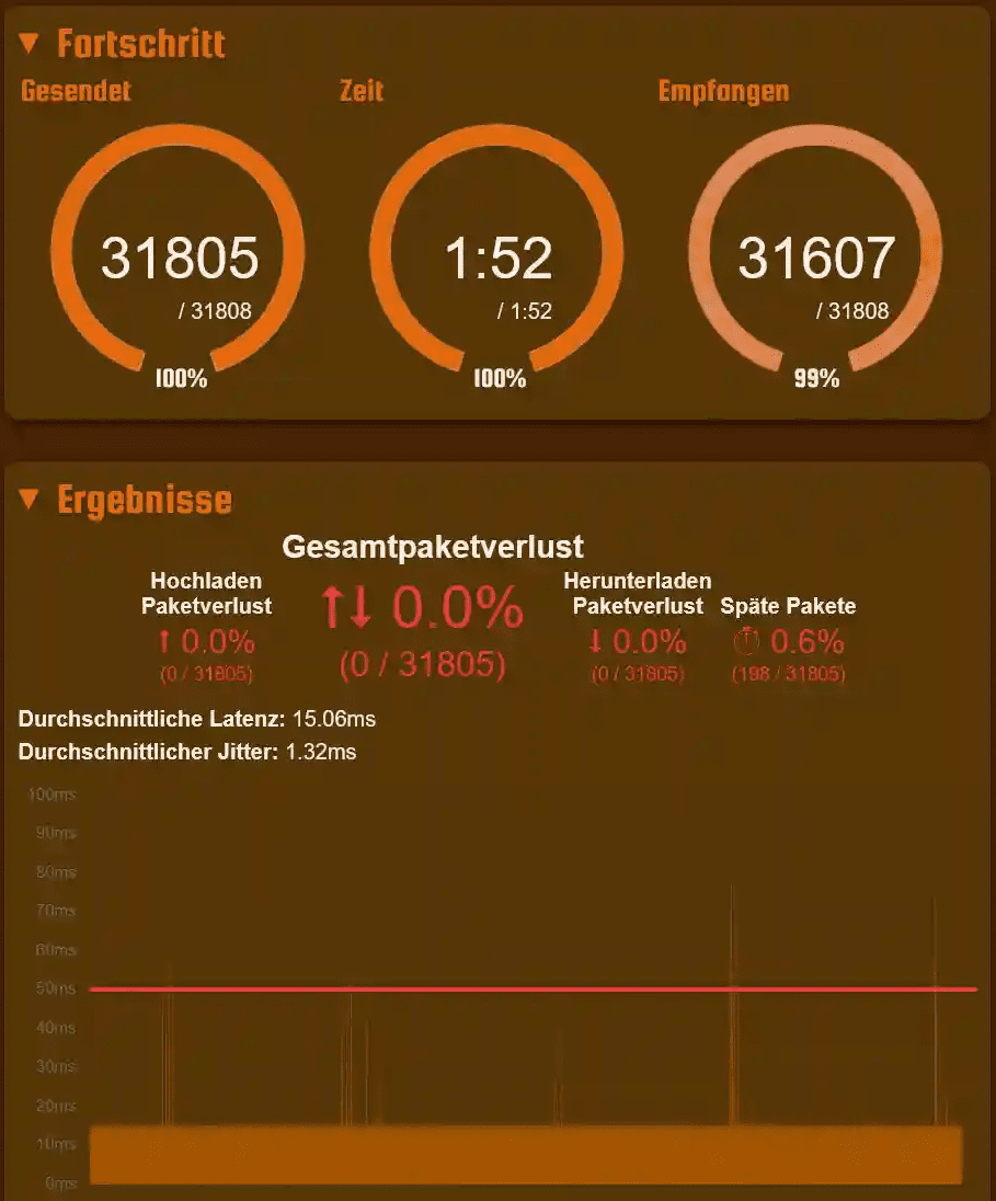

Nachtrag: Anhängend ein neuer Versuch zur späten Zeit, jetzt mal mit 0% verspäteten Paketen - schaut bestens aus.
Angegeben werden 0,6% verspätete Pakete. In der Grafik sieht man mehrere einzelne Spitzen bis hoch auf circa 80 ms.
Das sieht bei dir ganz okay aus. Packet Loss hast Du nicht, dafür aber ein paar Pakete die zu spät ankommen und in Games vom Server ignoriert werden können. Solange Du davon nichts merkst, ist alles in Ordnung.
Ich habe schon viel schlechtere Ergebnisse gesehen.
Ich habe damals die Pakete von Spielen wie Battlefield, Escape from Tarkov usw. mitgeschnitten (Anzahl und Größe der Pakete). Da beim spielen meistens auch noch Discord (oft auch mit Streaming) läuft, habe ich mich für diese Voreinstellung entschieden.
Ich konnte mit diesem Tool (und diesen Voreinstellung) ein Problem mit meiner DSL-Leitung feststellen, die die Telekom nach ein paar Wochen der Analyse auch nachvollziehen konnte.

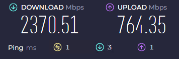

@KaiserMaggus Ich bin immer noch schwer beeindruckt von deinen Ergebnissen mit der 5590 Fiber am Glasfaseranschluss.
Pings von 2ms, kein Jitter, kein Bufferbloat. Sehr hohe Bandbreite, insbesondere endlich auch mal im Upstream. Ein absoluter Traum und beneidenswert.
Ich hoffe, den Tag, an dem auch hier Glasfaser kommt und geschaltet wird, erlebe ich noch... denn das kann nur ein echter Gamechanger werden.

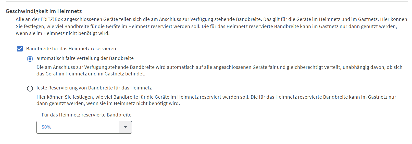

Aber zurück zum Thema. Da habe ich in der Fritz!Box 5690 Pro noch eine Einstellung gefunden. "DSL Syncrate begrenzen auf verfügbare Bitrate". So ganz erschließt sich mir diese ehrlich gesagt nicht. Vielleicht liegt hier ein Verständnis-Problem meinerseits vor. Ein anderer im Internet schrieb aber auch schon einmal, dass diese Einstellung gar nicht greifen würde? Nur was soll diese Einstellung auch bringen? Ohne, dass man die Bandbreite begrenzt, bekommt man doch eh nur die Leistung, die synchronisiert wird, und das ist doch die verfügbare Bandbreite? Oder wo ist hier der Unterschied? Kann zu dieser Option jemand was sagen? Hat das jemand von euch in Bezug auf Ping, Jitter, Bufferbloat oder Bandbreite getestet und kann berichten? 🤔
Die "automatische Verteilung der Bandbreite" geht einen Schritt weiter, dies wäre also die erste Einstellung, die ich empfehlen würde, auch, wenn sie etwas (mehr) Bandbreite kostet. Wer FRITZ!OS Version 8.00 oder höher nicht anrührt, sollte vielleicht nur Ingress-Shaping auf der Support-Seite aktivieren und die hier noch korrekt funktionierende Bandbreitenbegrenzung selbst eintragen, was aus meiner Erfahrung mit der FRITZ!Box 7530 AX höchst zuverlässig und sogar besser funktioniert hat (und das war das, was ich meinte, ohne weiteres Zutun gab und gibt es leider unnötigerweise bei beiden doch recht ausgeprägten Bufferbloat).
