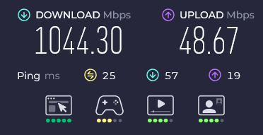

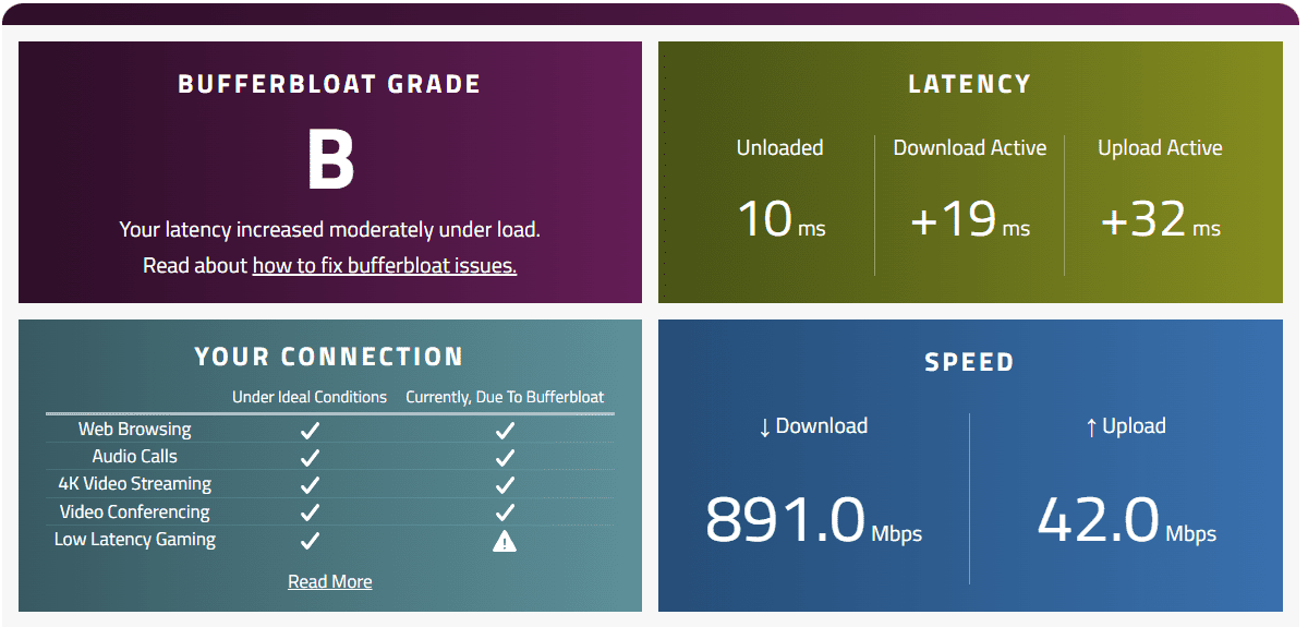

ich habe Zuhause lediglich Möglichkeit auf Kabel-Internet bei Vodafone (1GBit-Leitung). Diese habe ich mit einer 6591 Cable angeschlossen. Leider habe ich spürbaren Jitter beim Spielen, gefolgt von Bufferbloat. Den Bufferbloat habe ich mit Einstellungen in Windows und Hardbeschleunigung auf ON (alle 2 Optionen) reduzieren können von einer D auf Grade B, wie hier zu sehen.

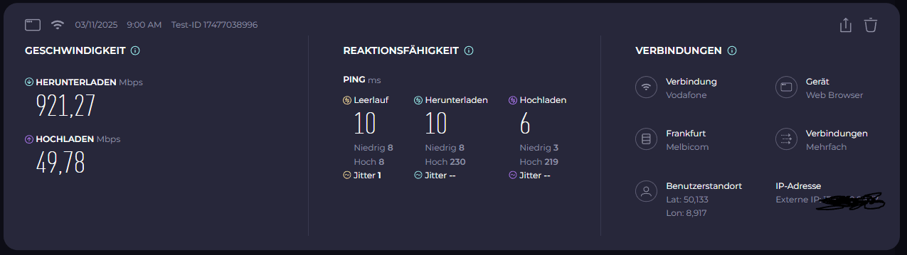

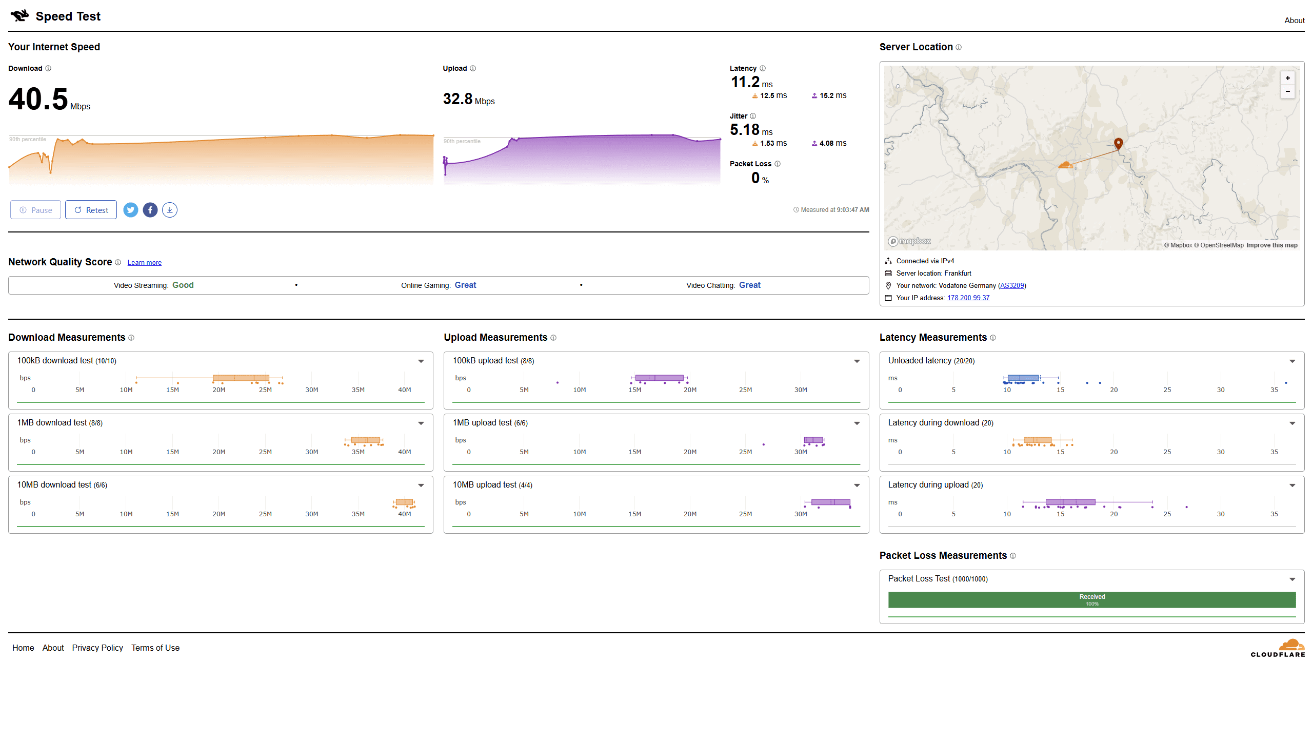

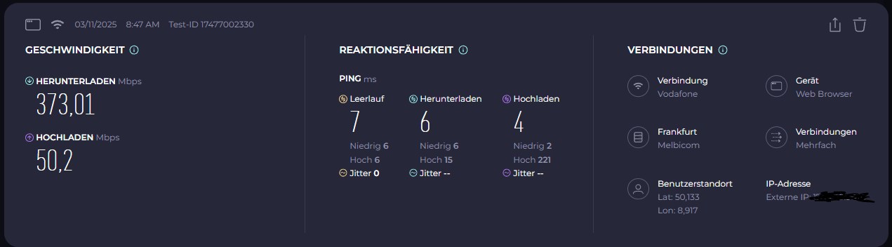

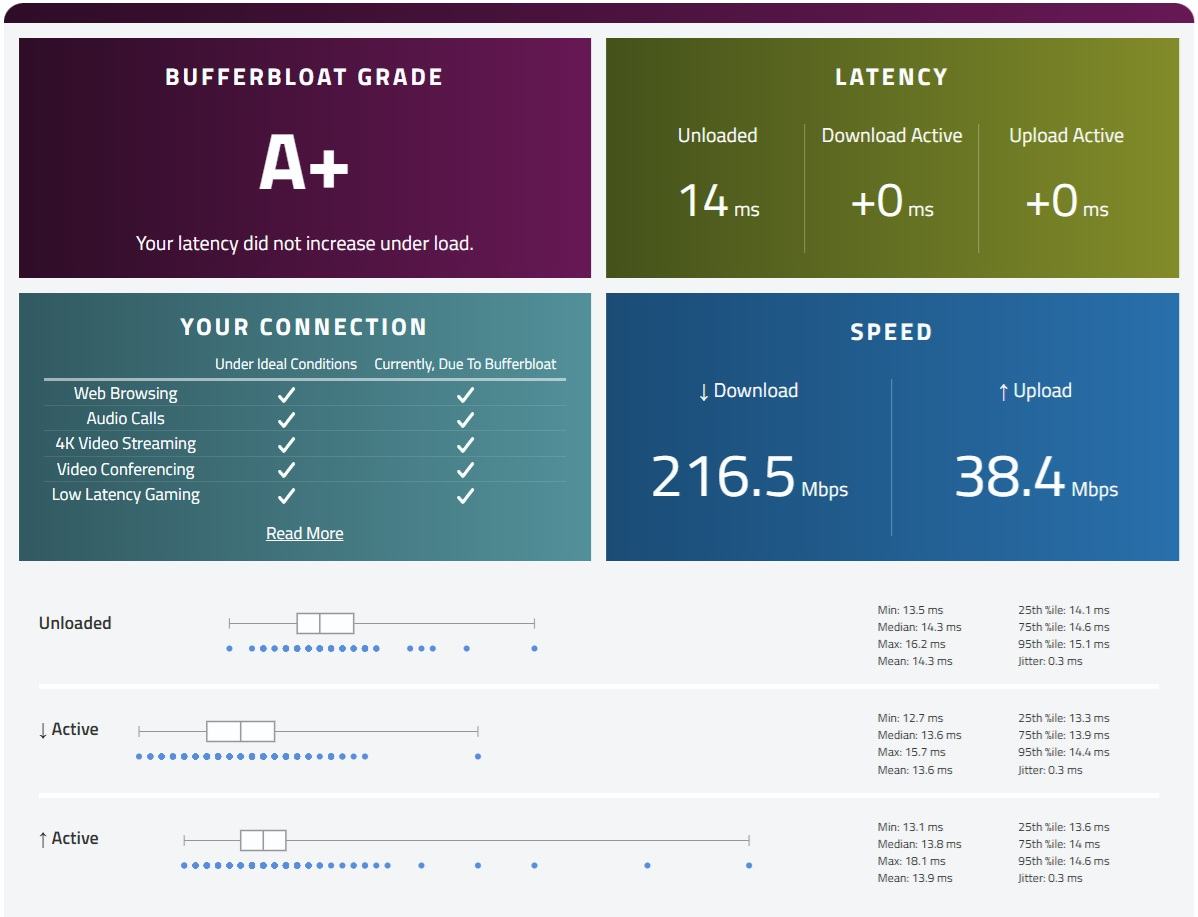

Also hier nochmal Tests von eben gerade (ohne Veränderungen der Einstellungen - Habe Hardwarebeschleunigung + Layer 2 ON):

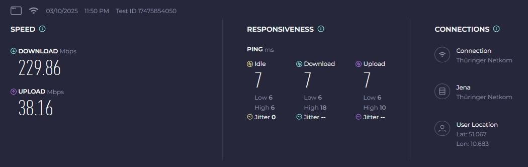

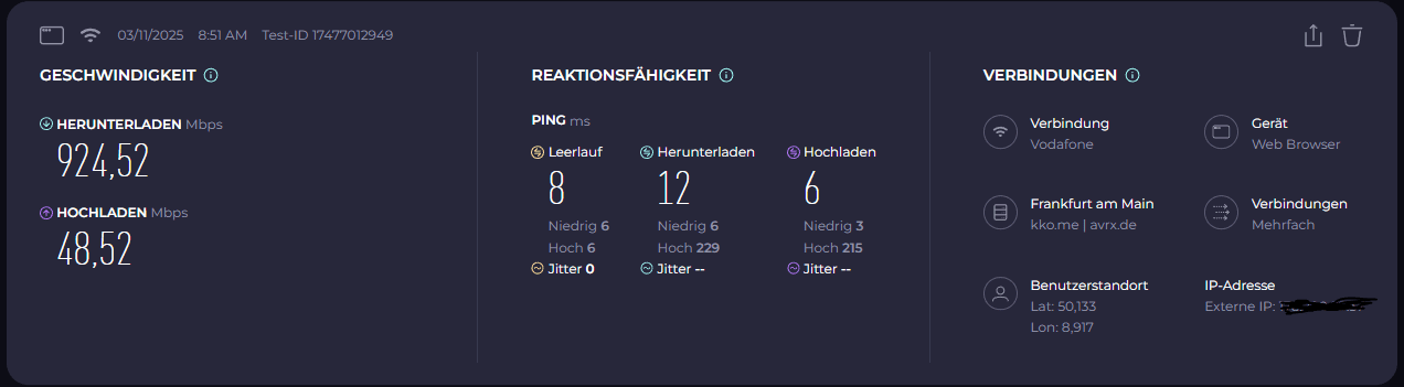

und die unterschiedlichen Server habe ich ausprobiert, ob es einen Unterschied macht. Hatte aber auch bei kko.me Mal 350 Mbps und bei Melbicom 900+ Mbps:

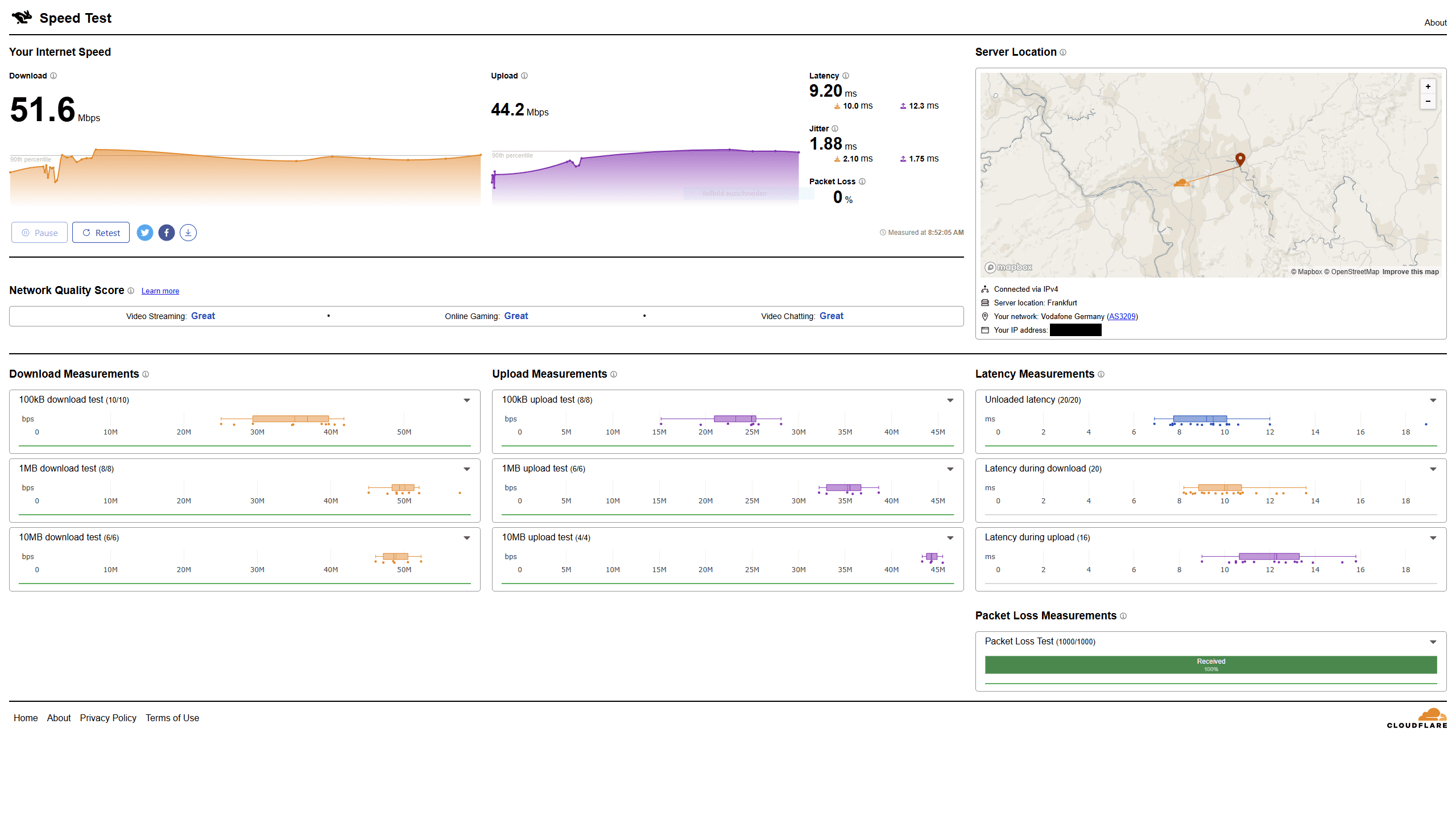

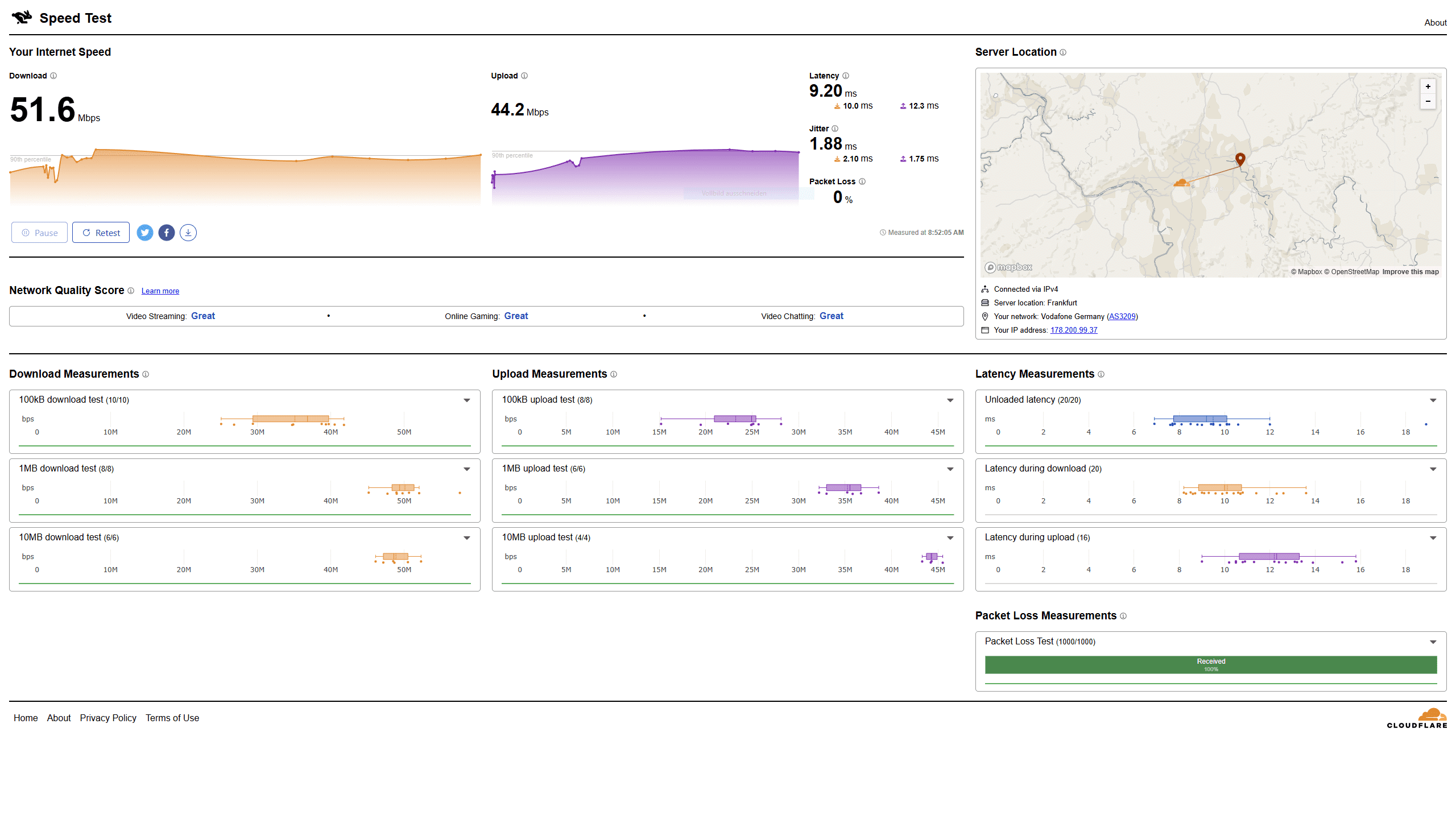

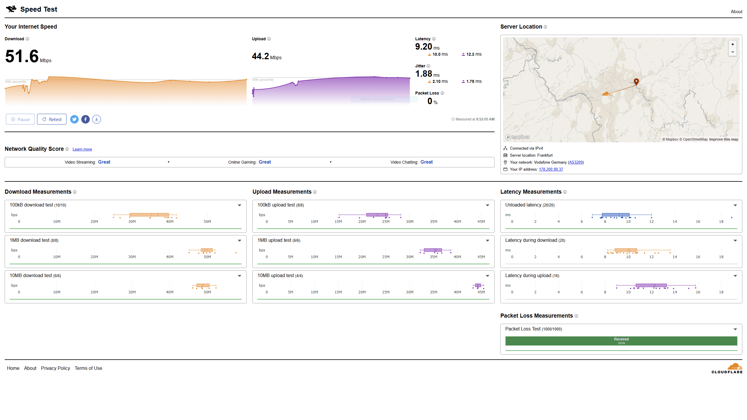

Ohne Hardwarebeschleunigung:
Ich kann das in den Tests gar nicht richtig widerspiegeln, aber in CS2 habe ich oftmals ingame Jitter und Paketloss. In den Test kann ich das aber nicht abbilden.
Da ich sonst über Kupfer nur stolze 6Mbit empfange, bin ich auf Kabel angewiesen und bin durch Zufall auf diese Thematik rund um Bufferbloat / Jitter usw gestoßen.... wenn ich mich aber richtig informiert habe, ist das gar nicht wirklich Bufferbloat oder verstehe ich das falsch?
