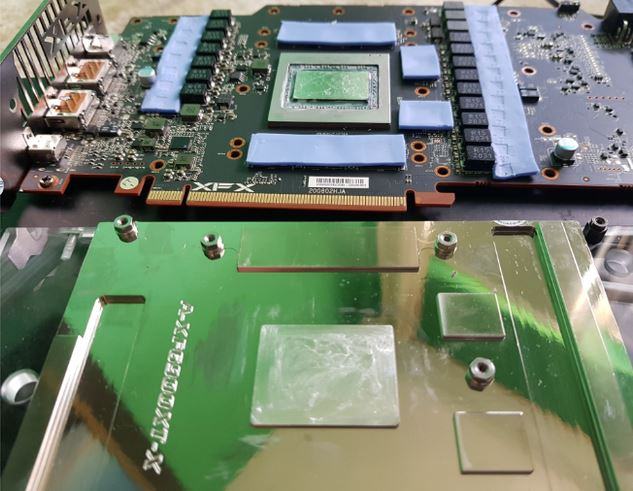

Moin,
habe diesen Block auf der GPU und leider Probleme mit den Temperaturen (Hotspot), da vermutlich der Kontakt vom Kühler zum chip nicht sehr gut ist.
Um den Anpressdruck etwas zu erhöhen, ist es möglich von den 5 Federschrauben die transparenten Unterlegscheiben weg zu lassen oder bringt das Gefahren mit sich für das pcb?
Moin,

Der Block passt ohne Nachbearbeitung nicht wirklich auf die 6900XT mit dem "Langen" pcb, deswegen steht der Block zu weit ab. Es müssen 2 Stege in der Kupferplatte und eine Mutter entfernt werden damit er bündig aufliegt.
Gilt das auch für das custom Modell XFX Merc 319?
Nein, mein fehler, seo Daten waren falsch gesetzt deswegen dachte ich das es um den Gigabyte Block geht.
Der XFX passt ohne Probleme auf die 6900
OK danke und wie sieht das dort jetzt mit dem Weglassen der Unterlegscheiben unter den Federschrauben aus, probieren oder besser lassen?
Sollte keinen Unterschied machen. Wo genau sind alles pads installiert?
Die original pads sind an allen vorgesehenen Stellen montiert worden gemäß der Anleitung und zusätzlich analog auf der Rückseite hinter der backplate, als Wärmeleitmittel für den Chip habe ich thermal grizzly Conductonaut verwendet.

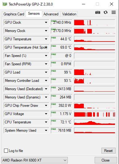

Was genau hattest du jetzt für Temp-Werte? Wenn die oben genannten 39 bis 40° chip bzw. 60-70 Hotspot richtig sind, sind die werte ok. Viel mehr kann man da nichtmehr rausholen.
Nach einem Belastungstest, wie hier mit Time Spy sieht das aktuell so aus:
Ohne jetzt deine Wassertemps und Delta zu kennen würde ich sagen das sieht absolut normal aus.

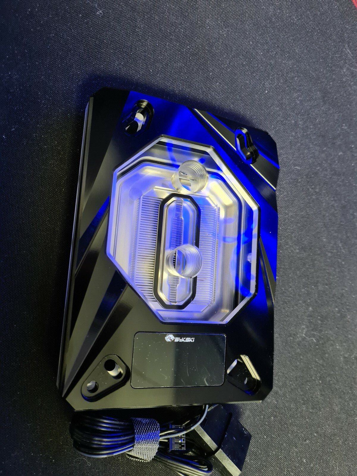

erst einmal ein Danke an die Firma, eine sehr schnelle Abwicklung und auch der Versand vom feinsten. Als ich das Paket öffnete, wunderte ich mich ein wenig über das Gewicht der sehr edlen Verpackung des Prozessors und dem Inhalt. Wenn ich da so an andere hochgelobten Händler denke, wie da manche in fragwürdigen Verpackungen ihre Ware versenden, ist diese ein Paradebeispiel welches sich sehen lassen kann. Zum Kühler, ein Monster. Ich dachte immer der TechN wäre schon groß, aber dieser sprengt alle Vorstellungen, da kann der TechN nicht dran kratzen. Bin gespannt ob und wie das passt.

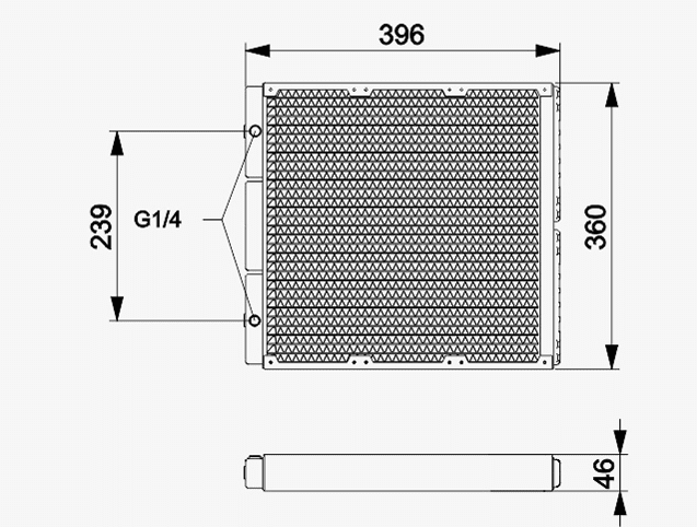

Ansonsten: Demnächst in verschiedenen Stärken/Ausführungen:
Wie groß sind die Dinger sieht sehr nach mora aus
60mm Variante wird es warscheinlich auch geben.
Machst du noch ein Paar Fotos von der Unterseite ?
Du hast ein TechN und steigst um ?
Die Bohrungen sehen für mich auch nach TR4 kompatibel aus. ?
Der hat 120mm Länge?
Die neuen haben doch 105mm ?
Was Wird so ein Ding Kosten mit Versand ?
Gibt es dazu schon genaue Typen Bezeichnungen ?

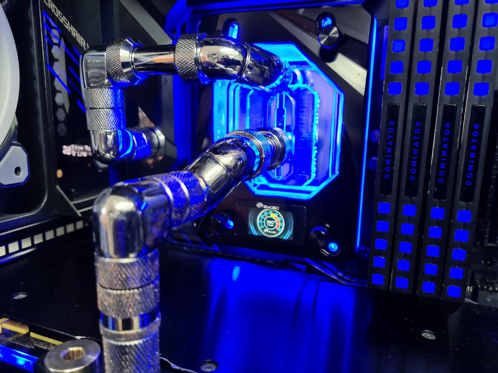

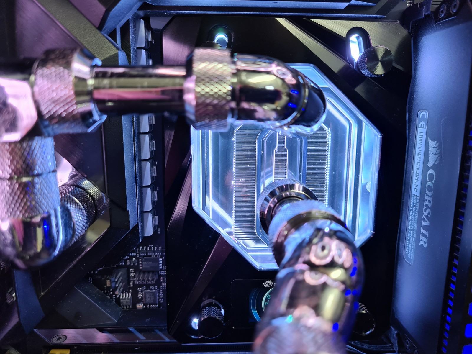

richtig ich habe einen TechN Kühler und tausche diesen gegen den abgebildeten. Leider habe ich versäumt von der Rückseite ein Foto zu machen. Kann aber sagen das die CPU-Auflage um die Hälfte größer ist als die von dem TechN-Kühler Ist wirklich ein Monster. Um davon Bilder zu machen müsste ich die wieder ausbauen habe sie gerade verbaut. Display und Anzeige funktioniert gut und hat nur 0,1 ° Abweichung liegt im Bereich der High FLOW NEXT und einen Vorteil hat der Kühler auch, er hat beim neu befüllen die angesagte Luftblase der TechN nicht. Nach einer Stunde Prime auf Volllast werden mir 62°C angezeigt. Raumtemperatur 25.5°C
ist natürlich jetzt blöde etwas zur Kühlung zu schreiben da die Temperaturen stetig steigen. Im Moment liege ich mit 25.5°C Wassertemp. bei 29,6° und die Cpu sagt mir, Package bei 38°C. Gut finde ich das der Kühler nach fast 2 Stunden bis auf wenige, blasenfrei ist. Das hatte ich beim TechN nie. Erst einmal bin ich zufrieden, wenn es nicht schlimmer wird bleibt er.
