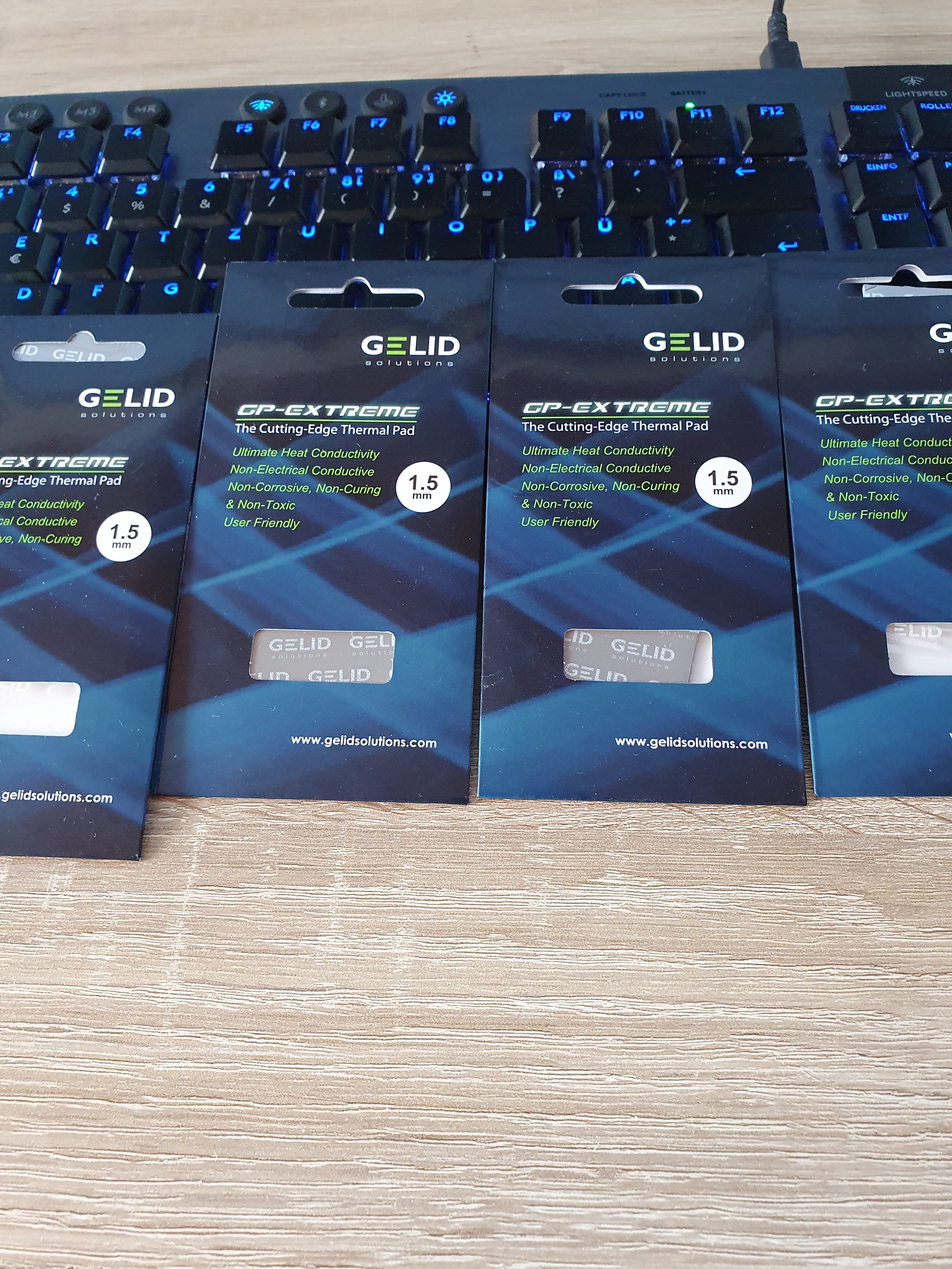

Kann es dir bei den gleid pad sagen die top Ergebnisse geliefert haben du brauchst 4 Packungen wenn du die spannungswandler auch beiseite mit bedecken willst 3 ist etwas knapp da sind jeweil 40x80 mm drin jetz kannst du dir mit der info umrechnen wieviel artic du brauchst oder nimmst die Gelid Pads

Die gleid pad sind zwar teuer haben sich aber schon bewährt und mega Ergebnisse geliefert

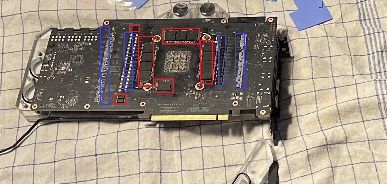

Theoretisch sind bis auf ein paar positionierungen aufm PCB alle Sachen auf der 3080Ti FE gleich zur 3080 FE - kann jemand sagen, ob der Wasserblock zur FE von Bykski passt?
Auf der kompletten Karte 1,5er?
Hast du auch n Bild von der Rückseite?
Danke!

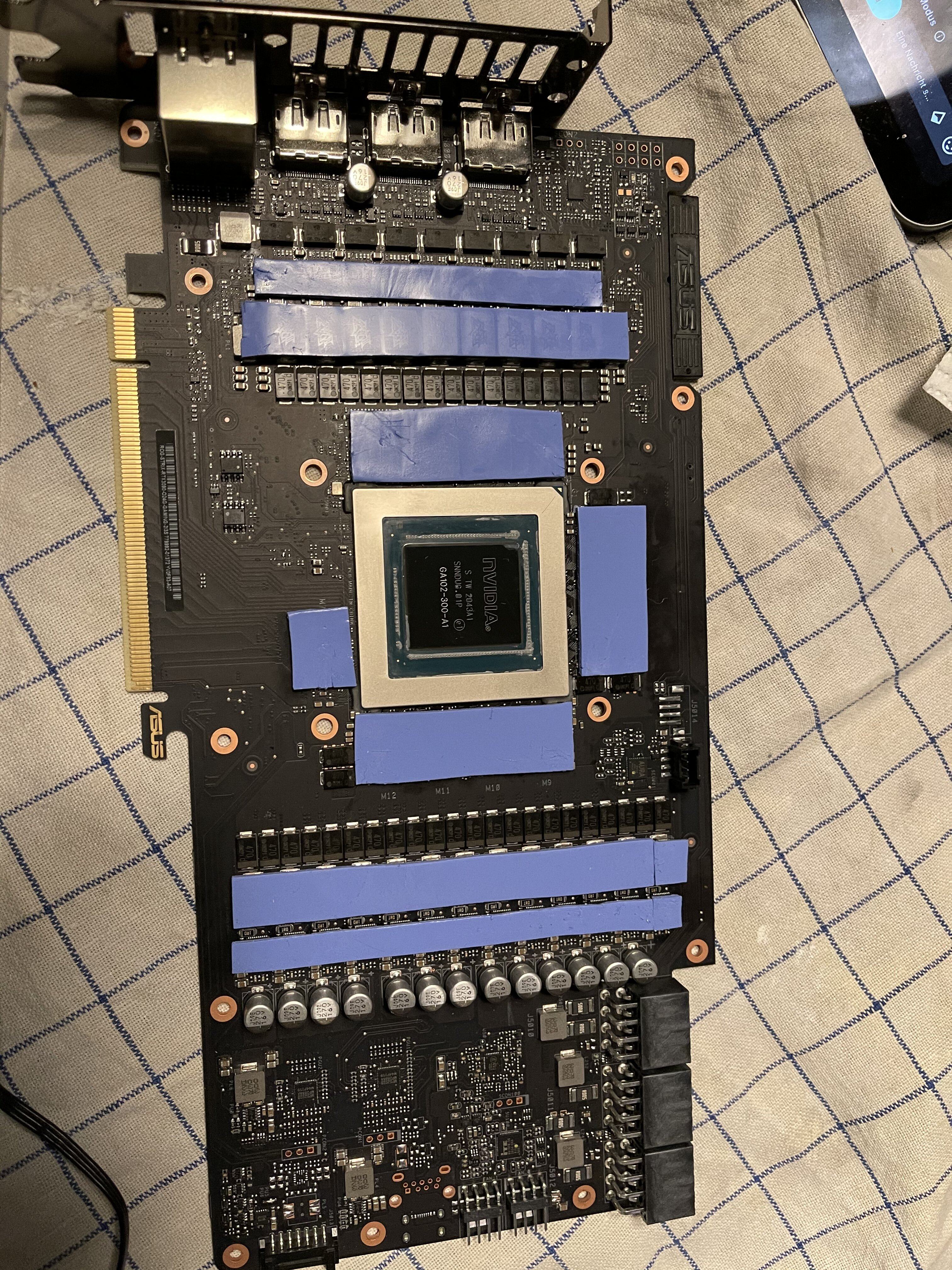

leider nein, aber ich habe auf der Front überall 1,5er genutzt.
Auf der Backplate habe ich 1,5er und 2mm benutzt.

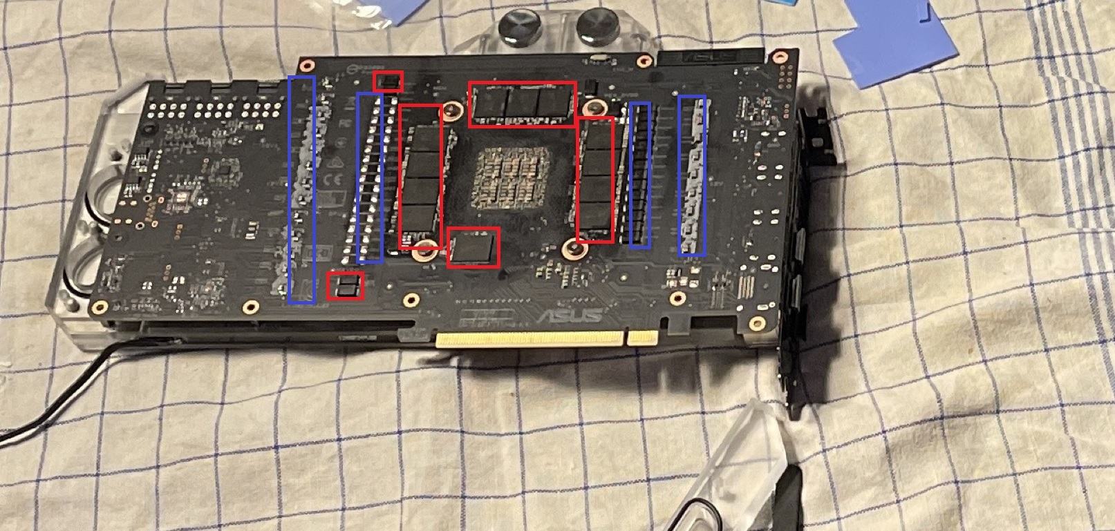

Ich hab mal markiert wie es war.
Rot ist 1,5mm und blau 2mm.
Ich habe links in der mitte 2mm verwendet und dann oben und unten die zwei roten Kästchen 1,5mm. Weil die zwei Bausteine oben und unten weiter raus schauen als das Stück in der Mitte, darum mittig 2mm und drunter und drüber 1,5mm.
Wieso ich an der Stelle überhaupt welche ausgetragen habe ? naja , die originale Backplate der Strix hatte an der Stelle auch welche , darum habe ich dann auch welche dort aufgelegt.

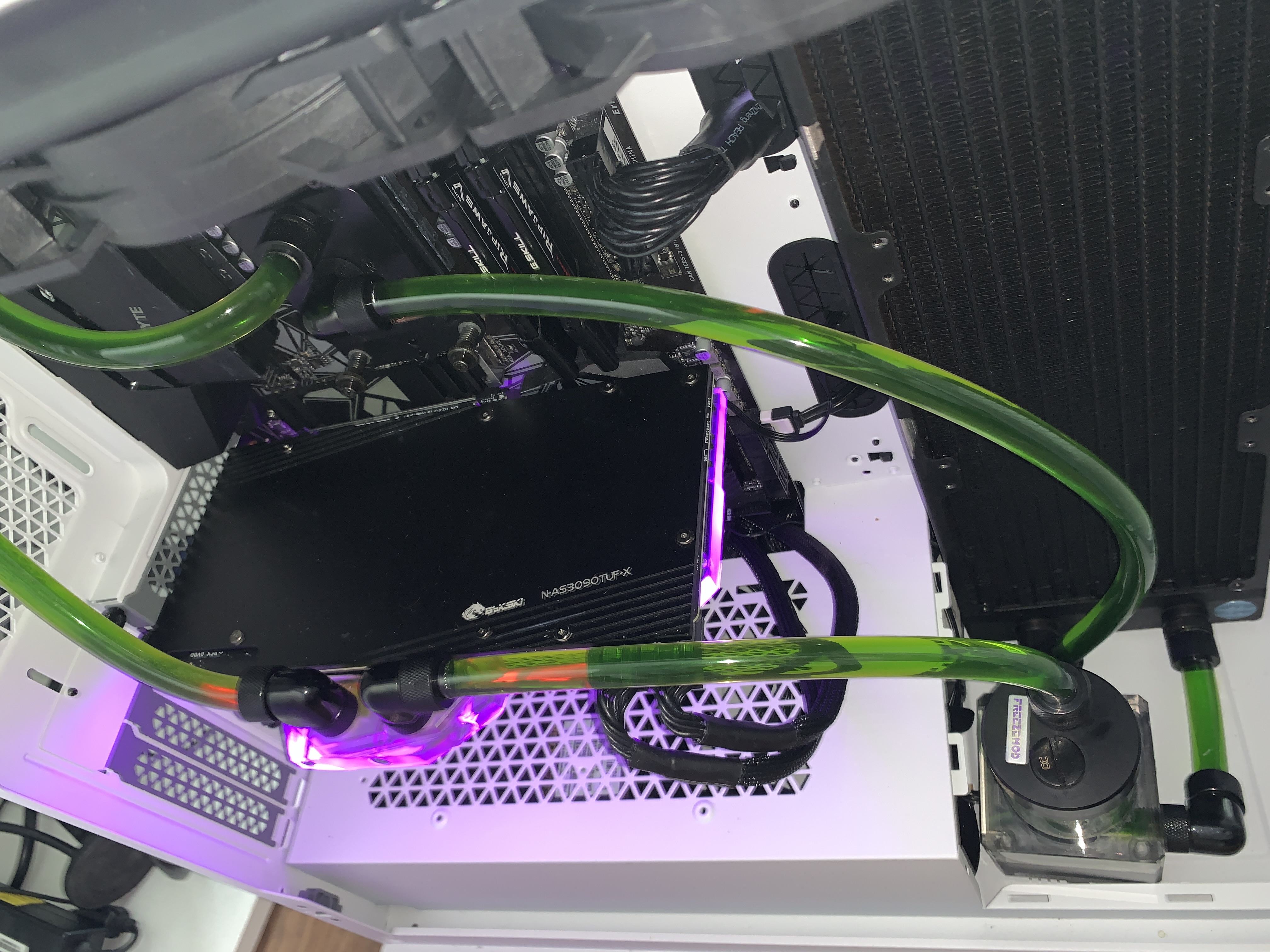

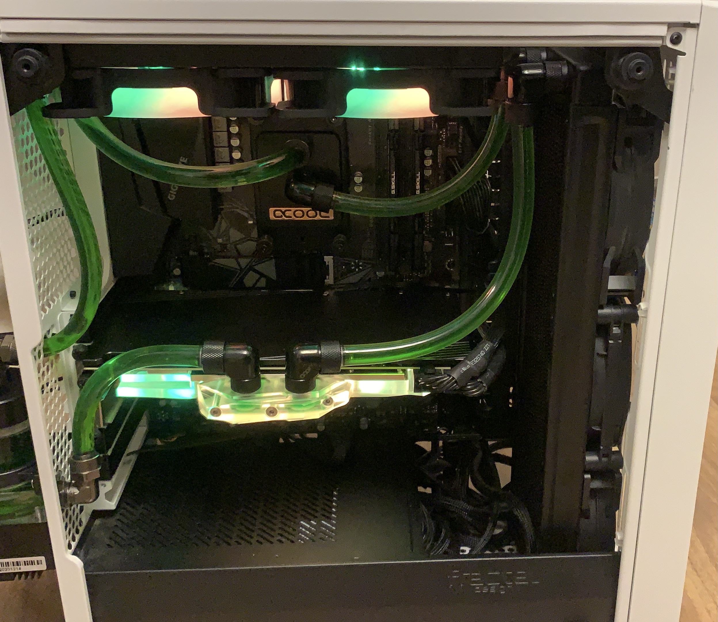

Guten Abend ,
melde mich in meiner Verzweiflung .
Mein Setup
Rtx 3080 Tuf
Ryzen 3800
Folgendes Problem :
Altes Case Fractal war mir zu klein da ich nur Platz für einen 360er und 240er Radi hatte. Unter Volllast Gpu ca. 68-70 was meiner Meinung auch zu viel ist.
Neues Case :
2 x 360er Radi (einer 6cm Dick) und ich bekomme jetzt 76-78 grad bei Volllast .
Wasser Temp an der Pumpe 42 Grad .
Bin echt am verzweifeln , wo liegt das Problem…
Am Gpu Block gehören die Pads getauscht , da ich die verwendet hab die mitgeliefert wurden … Bitte um Hilfe :(

Bekommst ja kaum Luft ins Gehäuse, beim 30mm püush, beim 6 mm push pull mit guten lüftern und etwas mehr rpm.
Busten beide Ratiadoren hinein oder heraus? Kein Hecklüfter? Hinten ginge noch ein 140er und auf dem Boden auch^^
Zusammen mit ner sehr warmen GPU ist die Temperatur bei den derzeitigen Aussentemperaturen und deiner Radiatoerrfläche+ Airflow garnicht so abwägig.
Mach mal nach ner Weile betrieb das Seitenteil auf, wenns schlagartig weniger wird ist es definitiv mangelnder Airflow.
Nutzt du einen Durchflussmesser, Temperatursensoren für deine Liquid?
Was für Kühler und sonstige Komponenten sind verbaut? Wie nutzt du das System.

Hallo, vielen Dank für die Antwort , Am Airflow scheitert es nicht , es war ein Lüfter hinten verbaut unt vorne 2x140er , Seitenteil konstant offen …, die Radiatoren sind von EK , der oben ist push der seitlich auf pull . Lüfter oben sind von be quiet , seitlich hatte ich nur welche von bykski da.
Temp und Durchflussmesser nicht vorhanden. Pumpe ist eine von Freezemod , hab aber keine Details momentan dazu

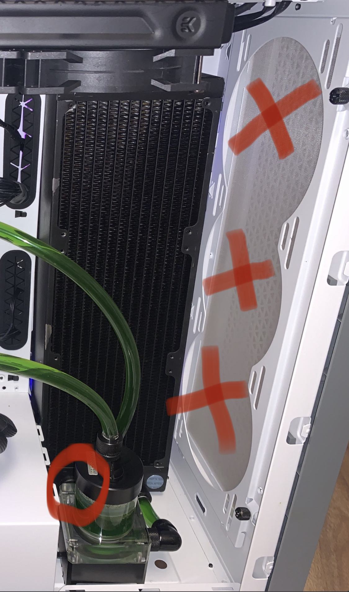

Hast du die Lüfter dann fürs Foto wieder abgenommen?
Zumindest 2 sollten an den roten Kreuzen irgendwie montiert werden und Frischluft ins Gehäuse befördern und einer am Heck könnte auch nicht verkehrt sein, außer der obere Radiator zieht die Luft eh schon nach draußen.
Kannst du außerdem nochmal genauer die umkreiste Verschlauchung zeigen? Wenn das Wasser in den Radiator nur hineinfließt, steht’s natürlich sehr schlecht um den Flow.
Edit: da kein Frontradi vorhanden ist, ist die Luft für den oberen Radi natürlich noch „kalt“.
Wie würde das Gemessen ???
Be quit Lüfter sind nicht wirklich super bei Wasserkühlung würde mal Artic P12 PWM PST holen
Hast du den Block auf der Karte schon mal neumontiert ??? Und welche Wärmeleitpaste hast du verwendet ???

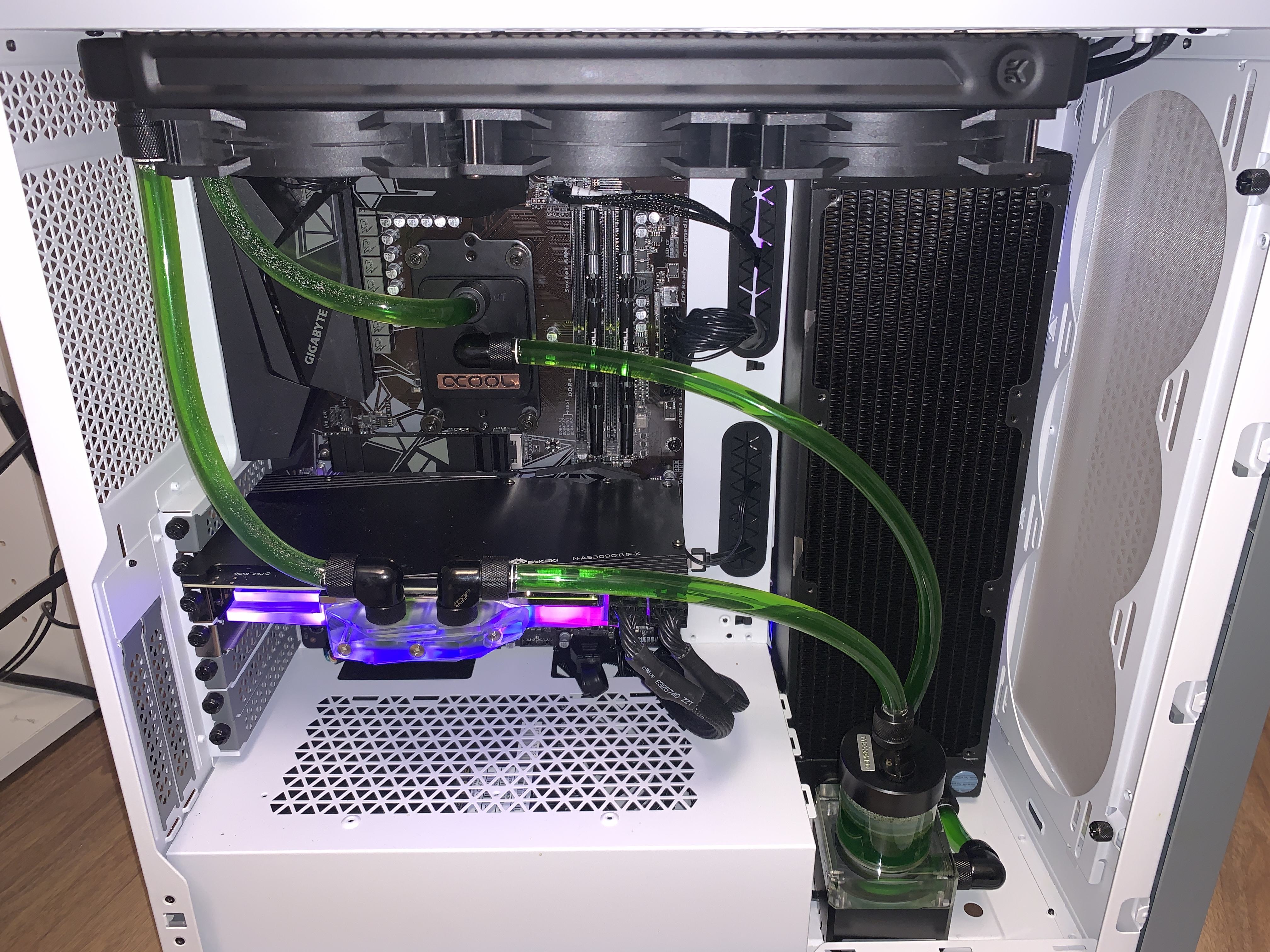

Hey , ja das Fotos stammt bevor die Lüfter vorne unten waren , also sind 2x 140er vorne , ein 120er hinten Case ist offen alle Radis ziehen „kalte Luft“ - und trotzdem so eine hohe Wasser Temp …

Hey habs mit einem externen Wasser Thermometer gemessen einfach in den Behälter reingehalten *hahahah*

Alles klar, danke für das andere Foto, die Verschlauchung sollte so dann eigentlich passen.
Die Wassertemperatur ist auch nicht ungewöhnlich, ich hatte im Evolv X mit 280er und 360er Radiator nach Front- und Top-Ausfräsung sogar „nur“ mit einer 2080Ti und einem 3900X eine Wassertemperatur von bis zu 45 Grad (gemessen über den internen Sensor der Highflow USB und zwei Temperatursensoren im Loop).
Allerdings sind die Komponenten nur 10-25 wärmer als das Wasser geworden.
Vielleicht musst du den Block wirklich nochmal überprüfen, ob er korrekt montiert ist und dabei auch direkt die Pads tauschen.
Und da es in jedem Thread darauf hinausläuft: hol‘ dir einen MoRa 420!

Hast du schon umgebaut?
Anhang anzeigen 640225Rot ist 1,5mm und blau 2mm.
Viel Material hast du jeweils gebraucht von den 1,5 und 2 mm pads?
die 100x100 habe ich 2x bestellt, kosten ja nur paar Euros. Und von den gleichen Pads die 2mm (kannst du auswählen gibt mehrere größen und dicken) habe ich ein mal 100x100 gekauft.
War natürlich viel zu viel, aber naja, du zahlst ca 25 Euro und hast erst mal Pads für die nächste Zeit, kann man immer gebrauchen. Schön Luftdicht lagern und die halten lange Zeit.
Haben ja auf beiden Seiten eine Folie , dadurch trocknen die erst mal nicht so schnell aus.
