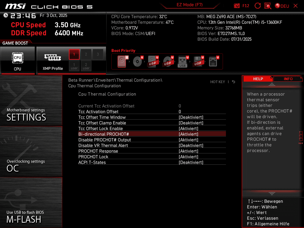

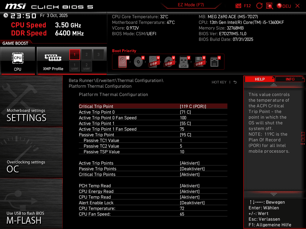

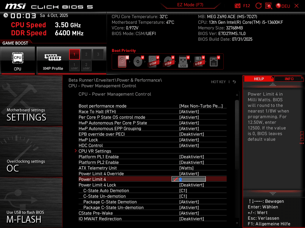

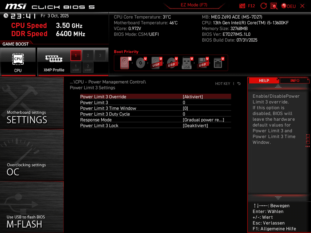

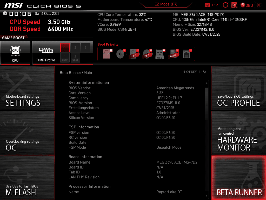

So, hier mal die administrativen UEFI Settings im Dispatch Entwickler Modus bzgl. der Schutzmechanism CPU, Chipset, DMI auf die der User keinen Zugriff erhält:

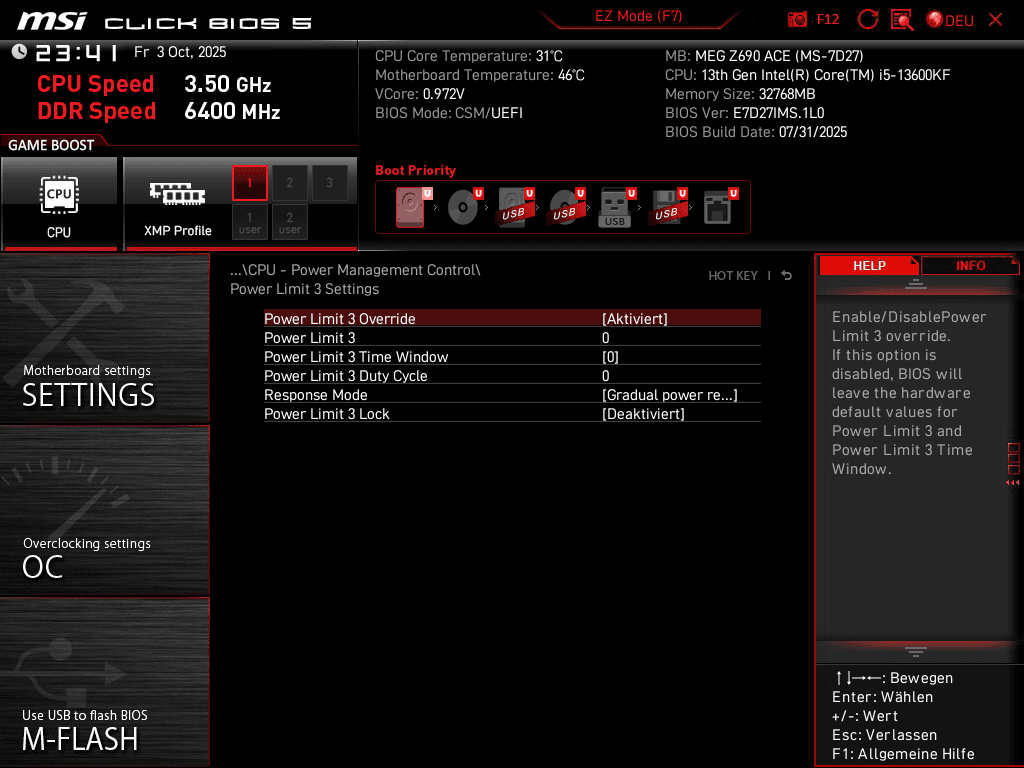

CPU - Power Management Control -> Powerlimits 3+4 und deren Settings (default -> disabled (UEFI/ME kontrolliert)):

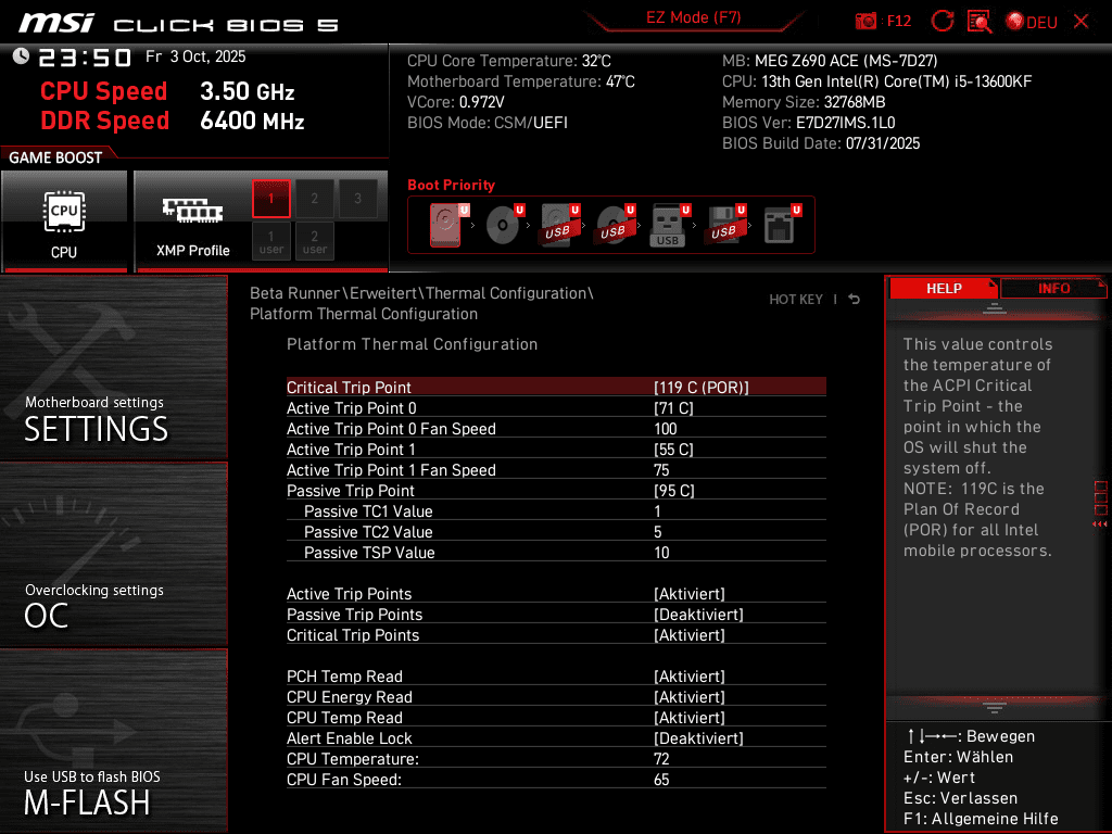

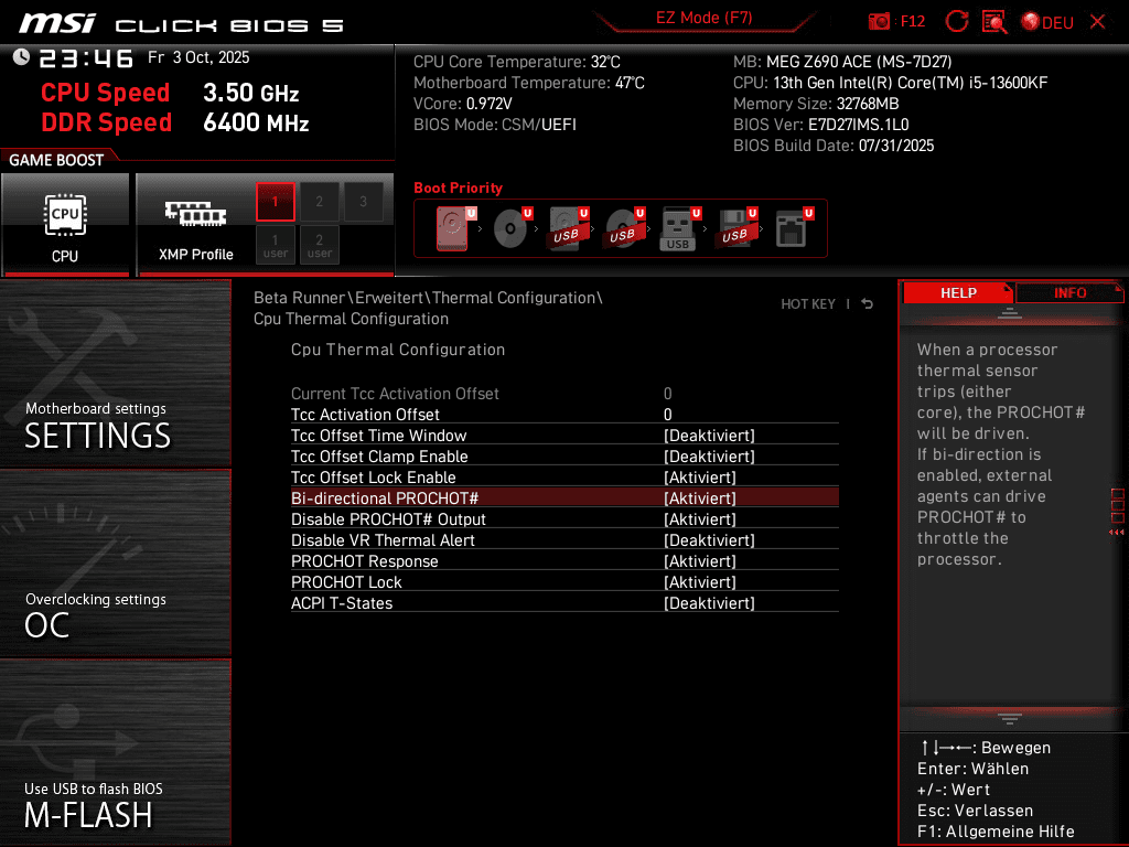

CPU Thermal Configuration -> PROCHOT Control / Plattform Critical TripPoints Control (bis max. 130° Set):

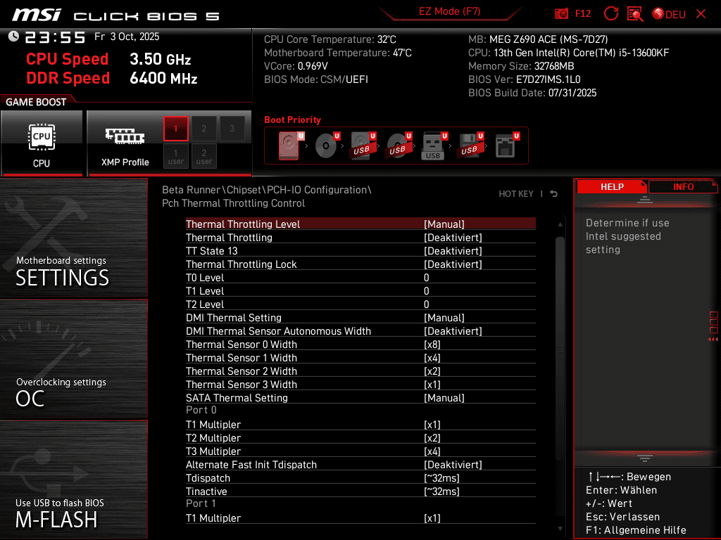

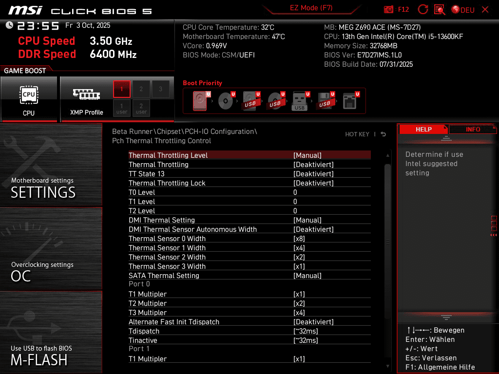

PCH/DMI Thermal Throttling Control (default Setting -> Intel suggested):

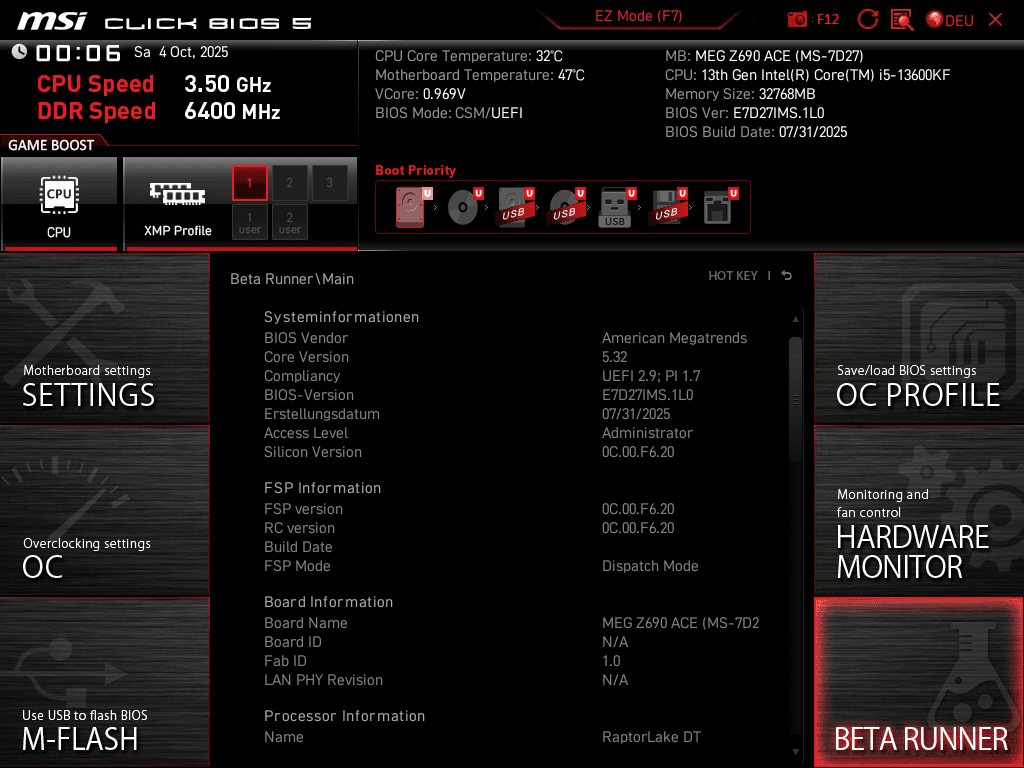

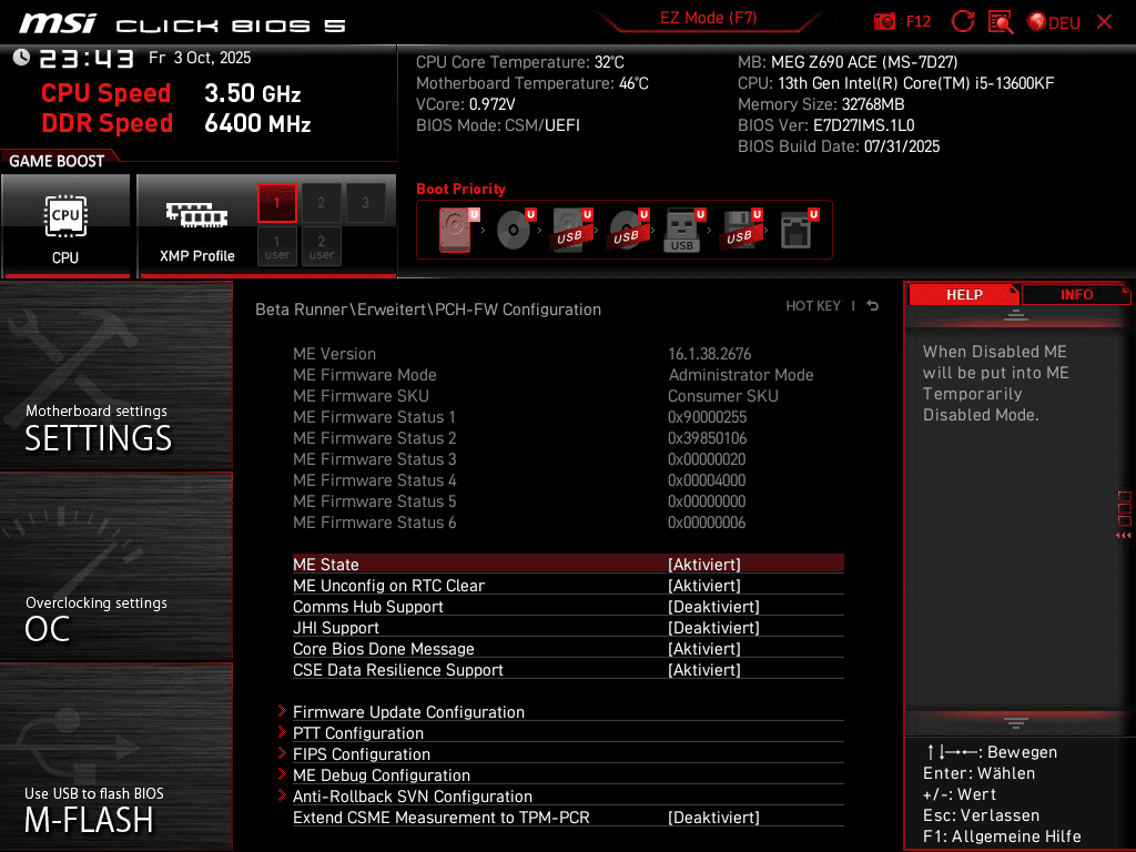

..und halt die Intel ME, die ebend alles steuert - auch das UEFI, da übergeordnet. Da sollte man nicht dran herum fummeln:
..und das sind bei weiten noch nicht alle Settings bzgl. Plattform, CPU usw. worauf du keinen Zugriff erhälst.

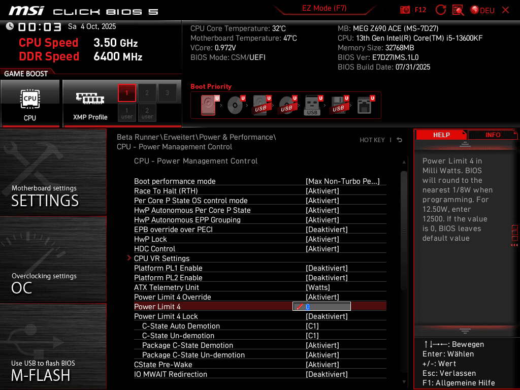

Im BIOS hab ich Intel XMP aktiviert, PL4 ausgeschaltet,
..dieses Setting in einen Customer UEFI musst du mir mal zeigen. :unsure:
