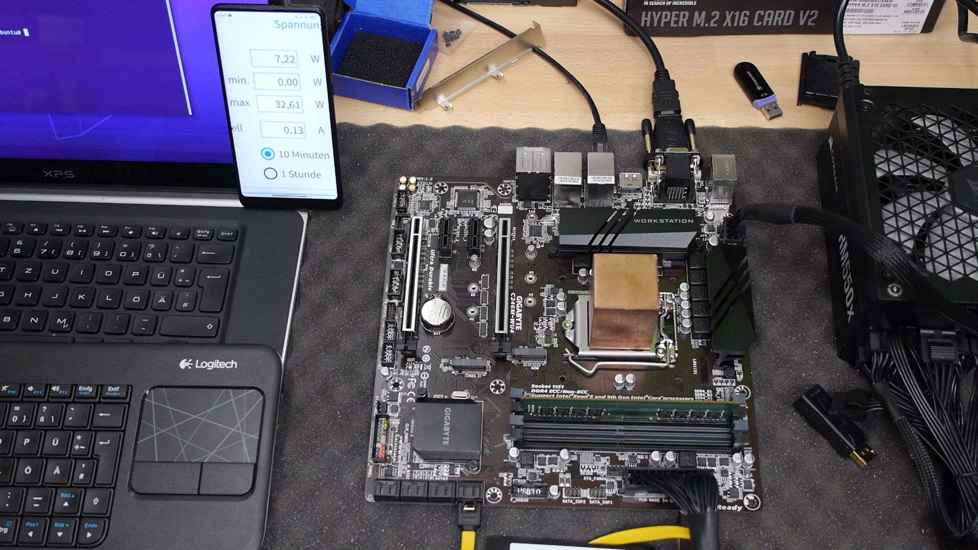

Das mit den 10G Karten / Switchen steht noch aus, aber zwischenzeitlich konnte ich ein C246M-WU4 messen:
7,22W
nicht gemessen
C8
Intel i3-8100
Gigabyte C246M-WU4 mATX
Corsair RM550x
iGPU
FRITZ!DECT 200
Western Digital WD Blue 1TB 3D SATA SSD
1x 16GB Samsung DDR4-2133 M378A2K43BB1-CPB
Ubuntu 20 Kernel 5.8
Logitech K400r, Full HD über HDMI, 1G LAN, CEC 2019 aktiviert, powertop ausgeführt
Passiv

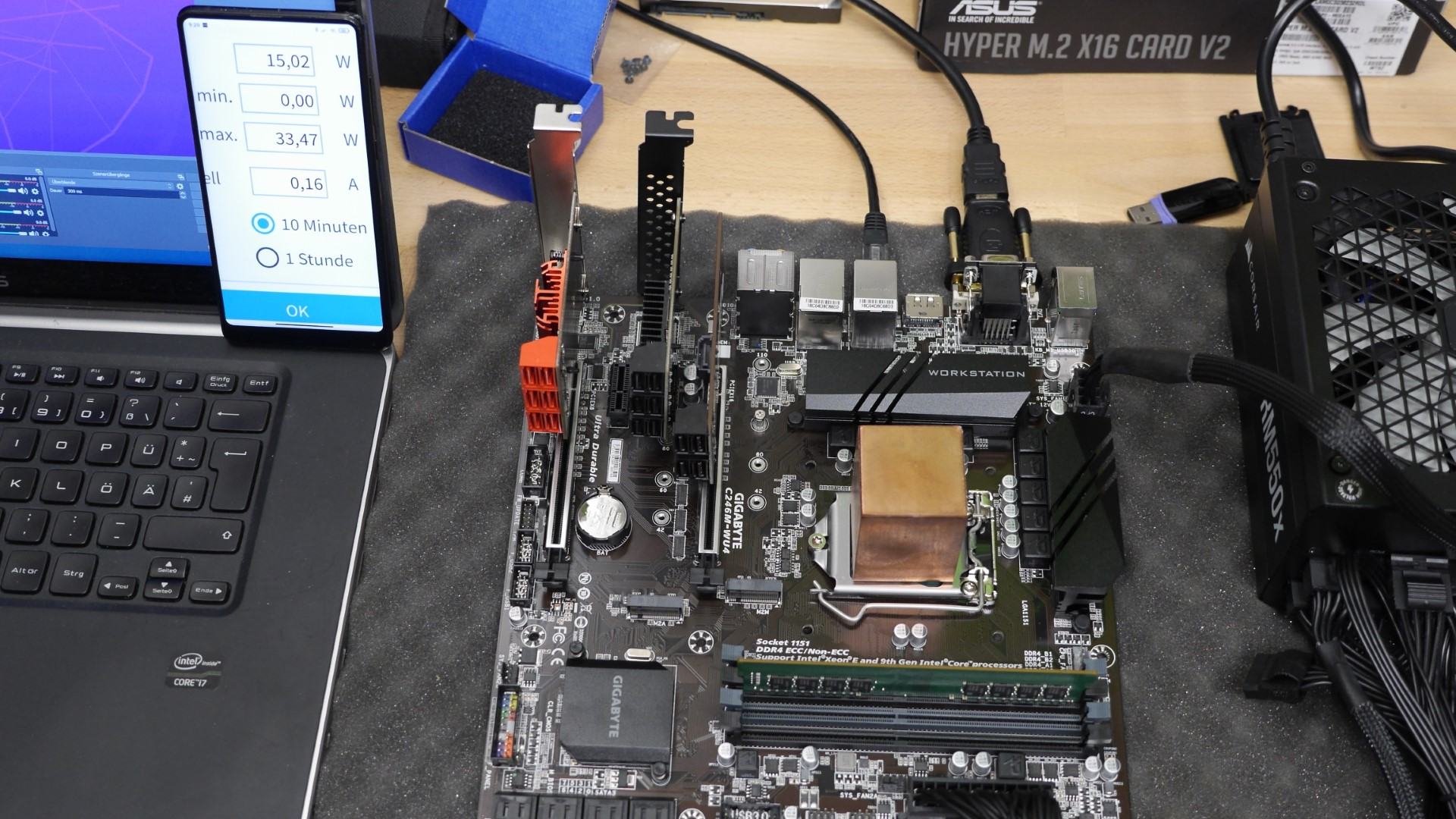

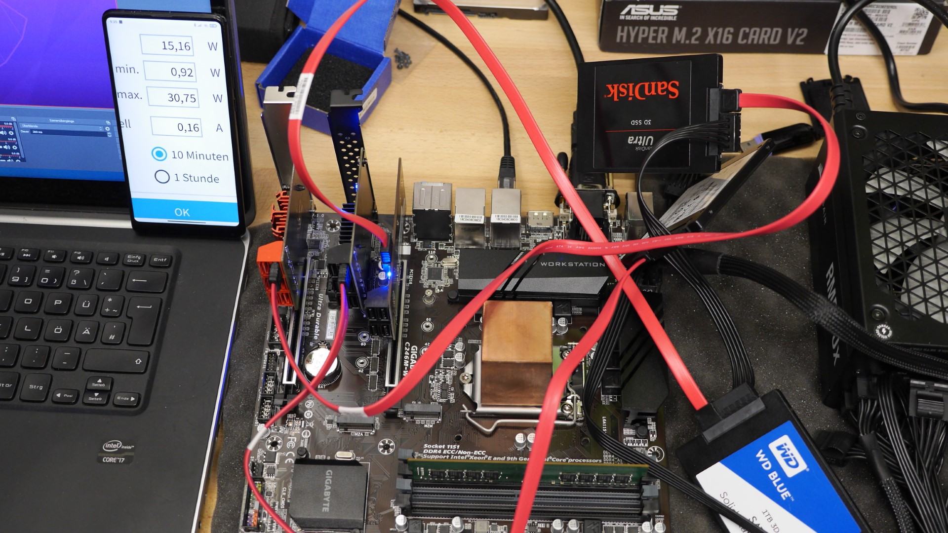

Sobald man eine SATA Karte installiert, geht das Board nicht mehr auf C8. Dann kommt man auf 11,15W:
Da ich wissen wollte wie viel Overhead durch den C-State entsteht, habe ich dann drei Karten installiert und die SSD Onboard verbunden, wodurch man auf 15,02W kam:
Da ich nicht sicher war, dass die Karten dann überhaupt aktiv sind, habe ich abschließend an jede eine SSD angeschlossen, wobei auf der ersten Ubuntu lief und ich kam auf 15,16W:
Daraus können wir schließen, dass 15,16 - 11,15 = 4,01 W für zwei Karten draufgehen. Also 2W pro Karte. Und daraus können wir schließen, dass 11,15 - 2 - 7,22 = 1,93W Overhead durch Nichterreichen von C-State C8 resultieren.

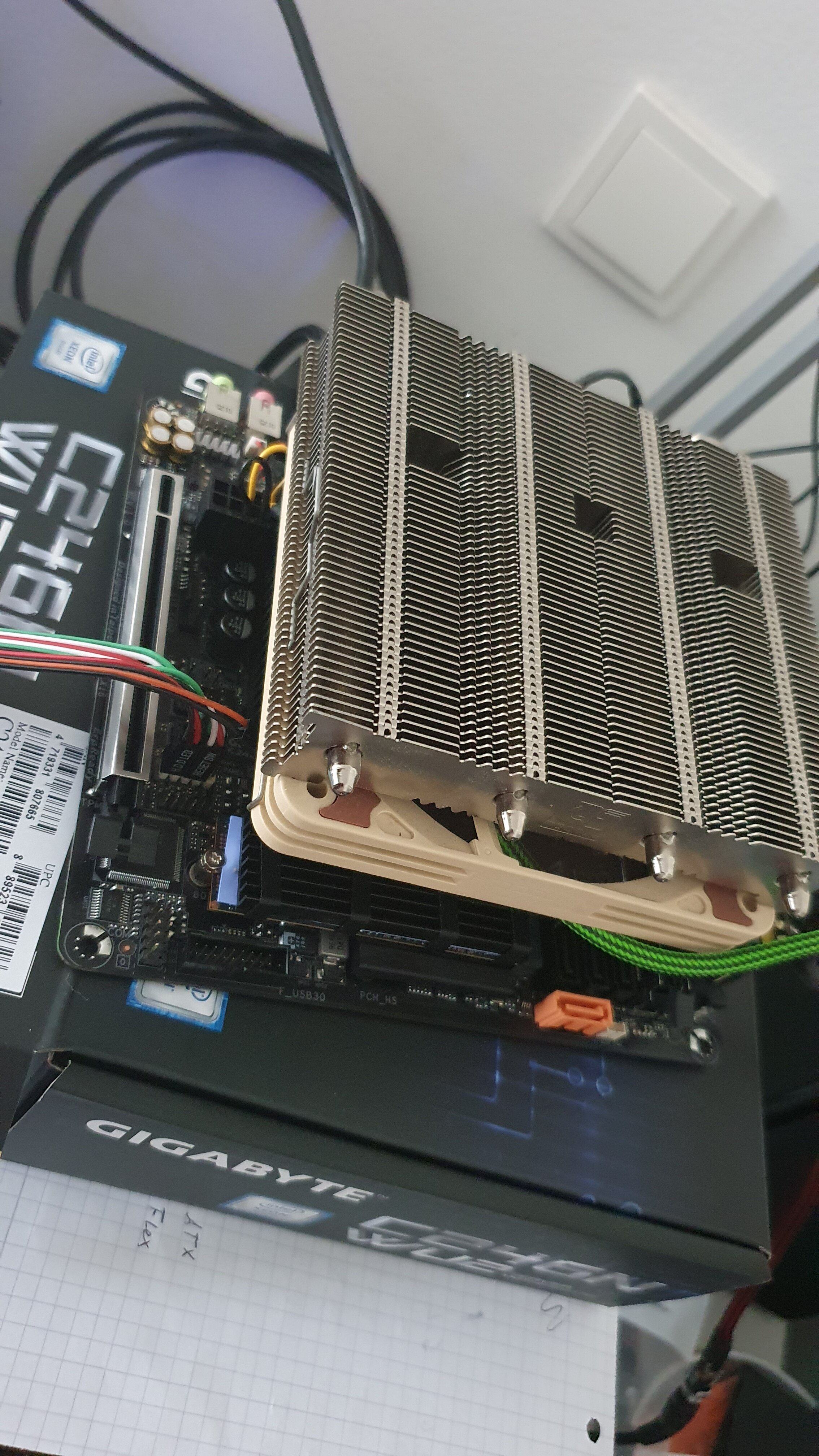

Ich habe mich jetzt einfach mal an @mgutt orientiert und baue gerade meinen Proxmox auf ein C246N-WU2 um. An dieser Stelle nochmal herzlichen Dank für deinen Support!!
Bisher lief der i3 8100 auf einem Asrock H370 ITX Board, mit einer NVMe idle in Debian mit knapp 11W, mit diversen Proxmox VMs waren es dann 16W (Pico PSU, 2x8 GB, 1x 1Gbit, Monitor und Keyboard).
Alle Messungen mit einem kalibrierten Tasmota Shelly Plug.
Gestern habe ich das neue Board dann in Betrieb gekommen und bin mit folgenden Settings auf 8.5W idle in Debian und 12W mit den selben VMs gekommen (PicoPSU, 1x8GB, 1x 1Gbit, Monitor, Keyboard):
- PEG ASPM - Enabled
- PCH ASPM - Disabled (wenn ich das auf enableds stelle hängt die Kiste nach ein paar Minuten)
- DMI ASPM - Enabled
- RC6 (Render Standby) - Enabled
- C3, C6, C7, C8, C10 State Support - Enabled
- Package C State Limit - C8 (darunter stellt er PCH ASPM automatisch auf Enabled)
Heute kommt noch ein SF450 Platinum, welches ich in dem System verbauen will, dann kann ich auch mal sehen, ob der U2 Connector oder die 4 einzelnen SATA Anschlüsse besser für den Stromverbrauch sind (am Ende kommen erstmal 3x 8 TB rein).

Nachtrag: Ich habe gestern noch das Corsair SF450 Platinum bekommen, mit dem sind es Idle knapp 3W mehr, also völlig im Rahmen, das System läuft aktuell komplett passiv, die Lüfter sind nicht aktiv.

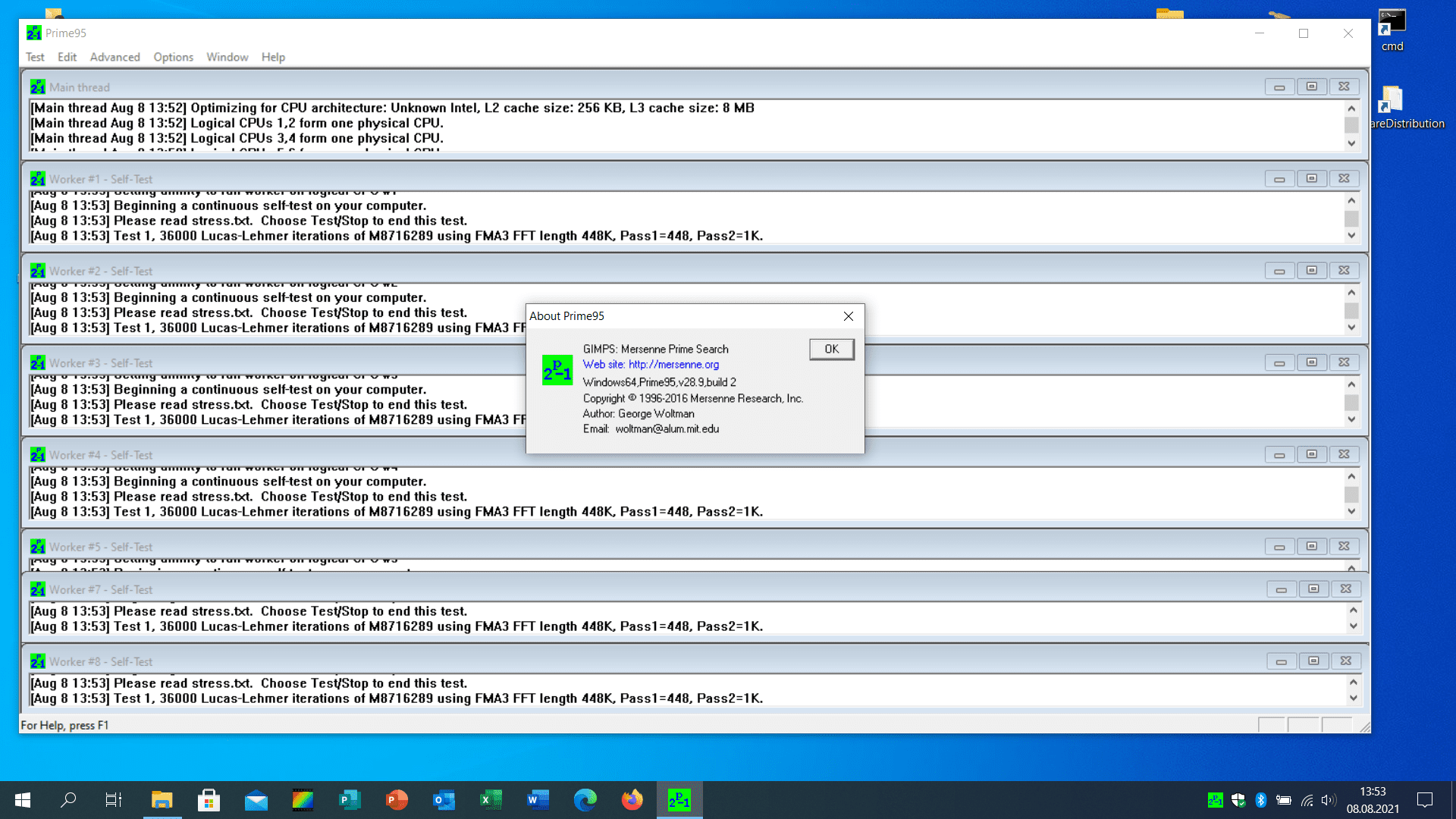

Ja, ist etwas komisch, wenn ich das aktiviere, hängt nach kurzer Zeit das Terminal und blinkt nur noch fleißig vor sich hin. Kein Ping mehr möglich und der übliche Kram, aber soweit bin ich trotzdem zufrieden :)
Prime, ist das nicht irgendwas für Windows Büchsen? ;)

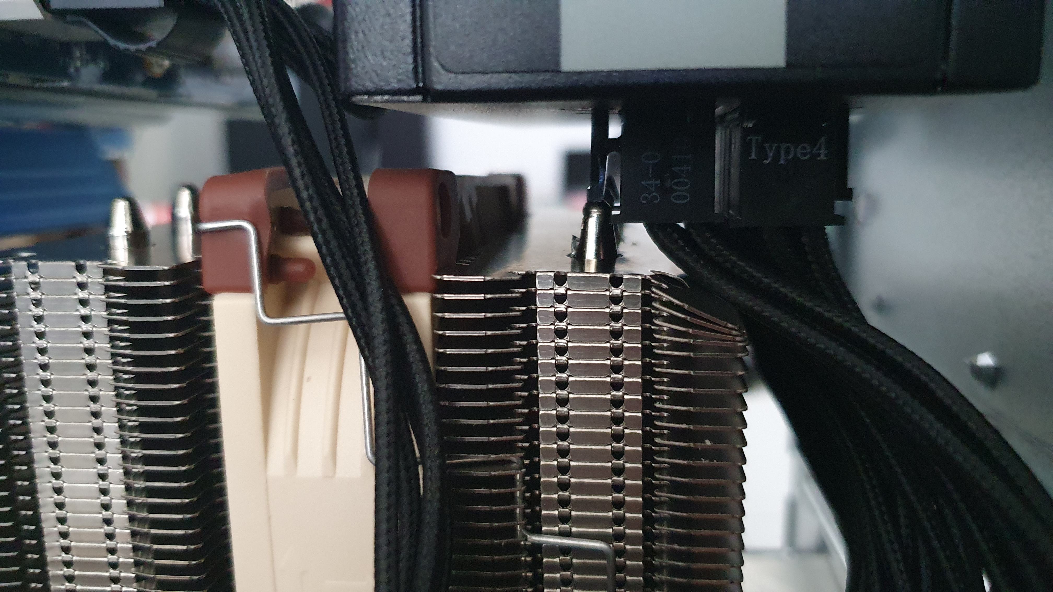

Spass bei Seite, kann ich dir so nicht sagen, da ich da jetzt nur Proxmox drauf habe. Außerdem habe ich mittlerweile die Lüfter in Betrieb genommen, der CPU Lüfter wird vom Board geregelt, der vom Festplattencage über eine Quadro, die Sensoren direkt auf den Platten hat.
Damit komme ich unter Volllast auf 65°C Cpu und 48°C Festplattentemperatur. Dabei sind die Platten aber voll ausgelastet, das ist ja nur selten der Fall, also nicht bedenklich.
Mit irgendwelchen synthetischen Benchmarks kann man da sicher noch die CPU weiter in die Höhe treiben, aber das ist ja nicht Sinn der Sache.

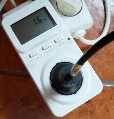

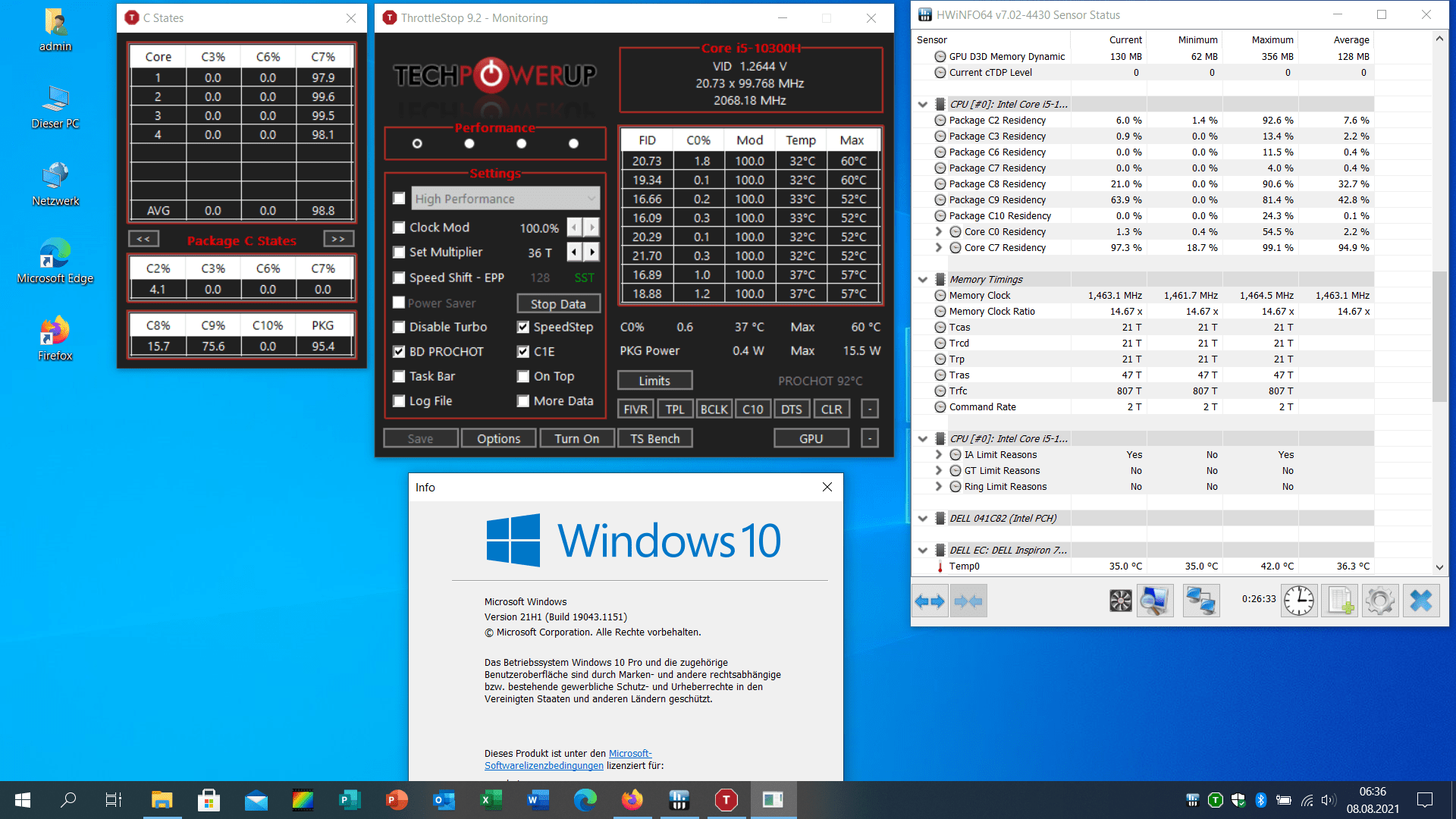

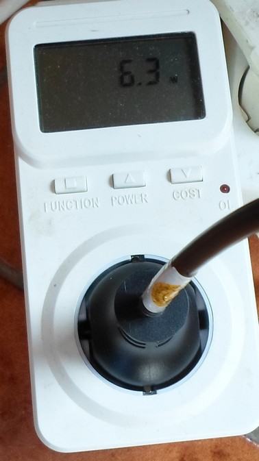

Board: Dell 041C82 Inspiron 7501 Bios 1.8.0
Prozessor: i5-10300H
Grafik: Intel HD Graphics 630
Arbeitsspeicher: 8GB DDR4 2933 verlötet, eine Bank frei (auslesber sind nur die Timings 21,21,21,47)
Datenträger: NVMe SK-Hynix BC711 512GB
Netzteil: Dell 90W oder 130W AC Adapter
Monitor: IVO061FS IPS Full HD 300nits 100% sRGB 15.6"
Idle: 1.6W DPMS (Monitor off)
Idle: 6.3W Monitor on
Last: 79.1W
Peripherie: Tastatur beleuchtet, Maus Rapoo 9300M via Bluetooth
Package C-States C9 Monitor on 81.4%/C10 Monitor off 24.3%
Messgerät: Profitec KD302
Betriebssystem Win 10 Pro
