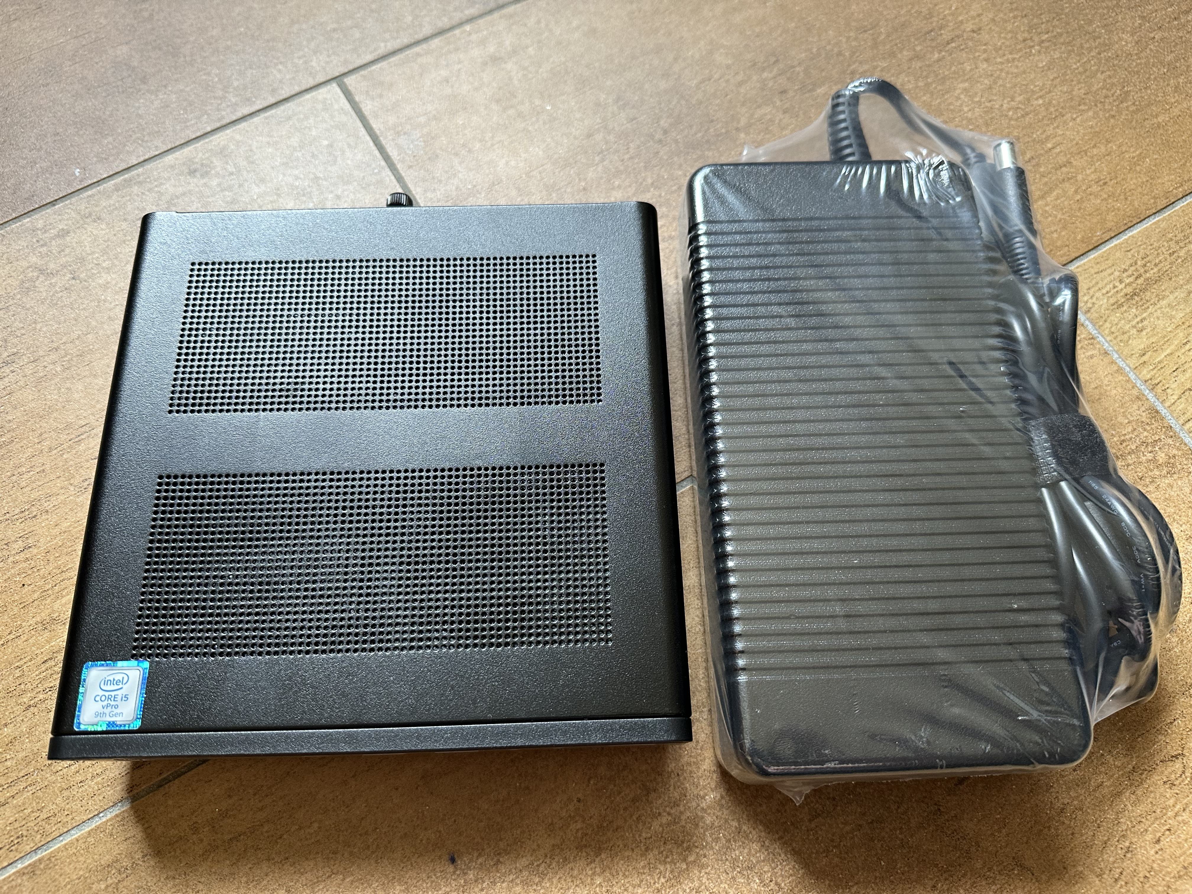

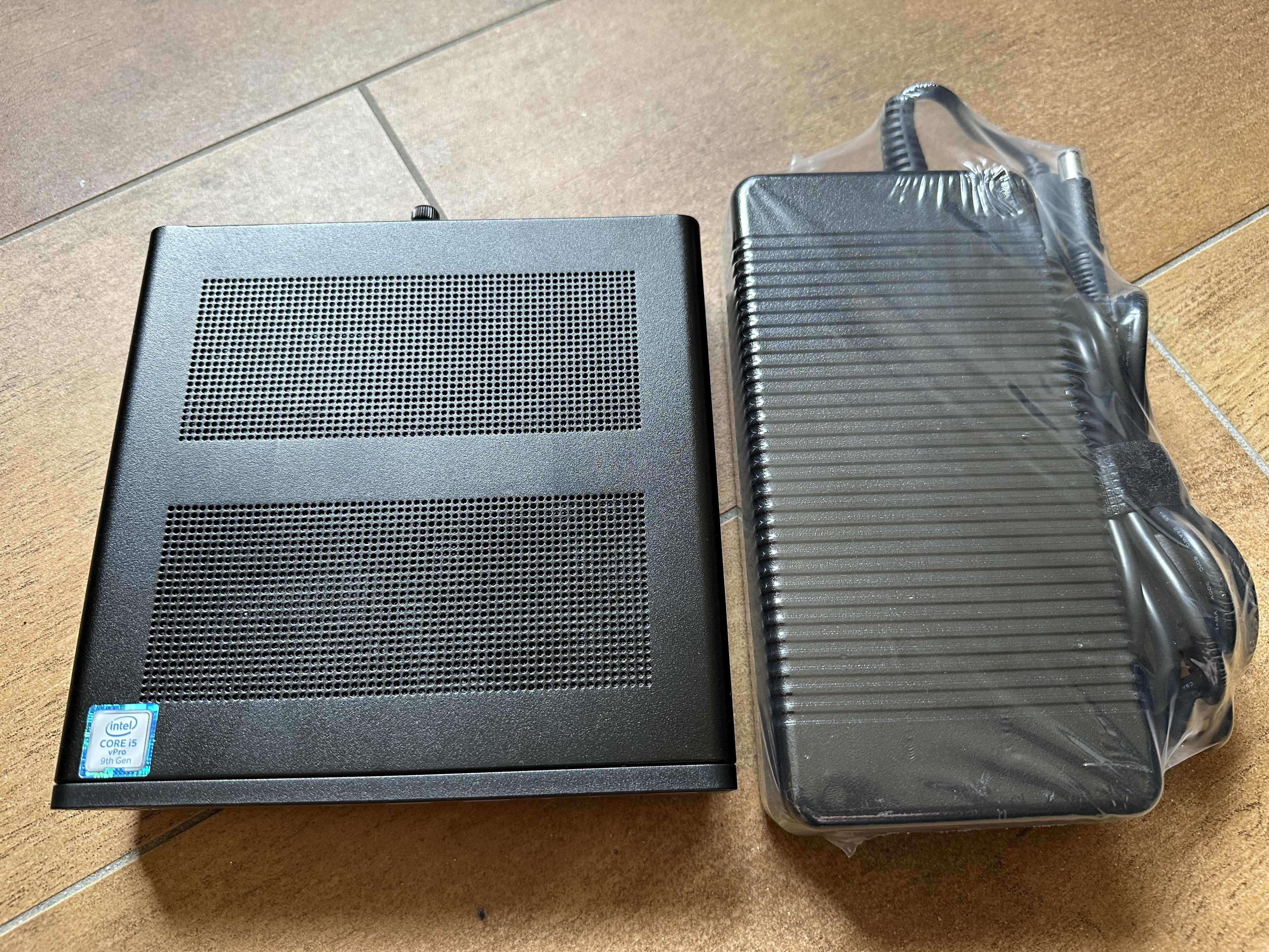

Hab im HP Mini (USFF und halbes Volumen eines Q957) seit Monaten einen i9-9900K mit dem Standard-Kühler (Kupfer) mit WIN11 am Laufen. Damit wird es schon eng (insbesondere, wenn das Kästchen weit über 100W zieht), aber es geht. Kann die Leistung ja wahlweise mit XTU fast stufenlos drosseln
Besser wäre natürlich dieser (eher seltene) Doppel-Kupfer-Kühler, aber der alleine würde den Wert, des HP-Mini (ohne CPU) übersteigen :(

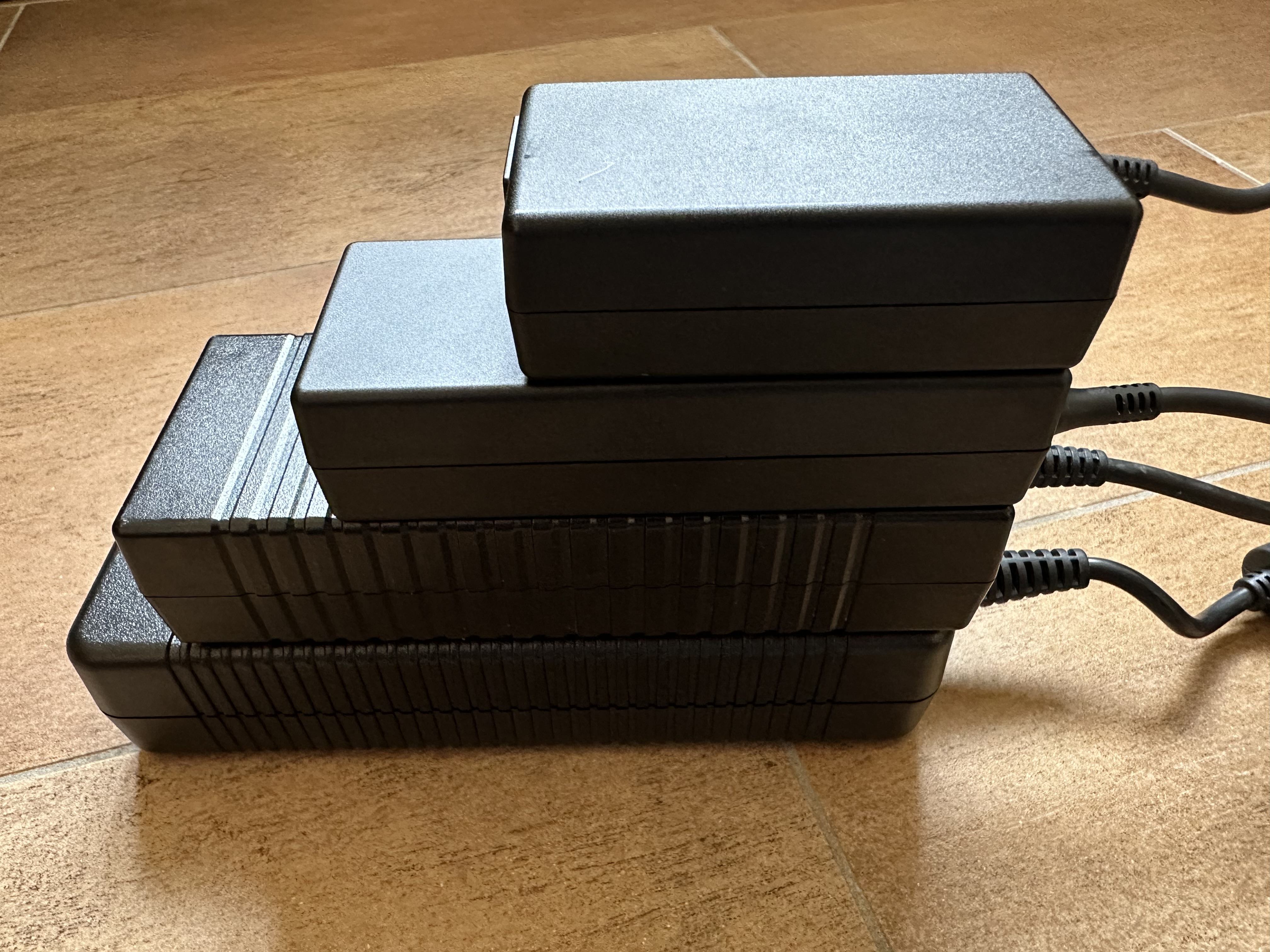

Vom HP Mini hab ich 4 verschiedene Leistungsstärken (65, 95, 135 und 230W). Das 230er ist schon ein fetter Trümmer im Gegensatz zum 1-Liter-HP Mini. Reicht für den i9-9900K :fresse:
Beim Q957 ist das Schaltnetzteil integriert. Du gehst da mit einem normalen Netzstecker rein. Und das interne Teil hat nur 60W. Ich vermute mal das wird auch höhere Spitzenleistungen können, aber mehr als 60W Langzeit wird vermutlich nicht gut sein. Aber vielleicht schreiben die auch nur 60W und das Teil kann mehr...
PS: Dein HP Mini kann laut Datenblatt trotz dickem externen Netzteil nur 65W intern, sprich 12V und 5V zusammen 65W. Ob die 12V direkt durchrouten? Wenn das ext. Netzteil 12V liefert könnte das sein, glaub ich aber nicht. Wundert mich das dein i9 damit funktioniert. Dann als Warnung die Frage wie lange. Ich würde da auch das Powerlimit anpassen.
Ah, ok - daher die 2L Volumen :)

Am NT kommen 19,5V raus
Laut HP gehen im Mini alle 9900er (T, Non-T und K)

„Durchrouten“?
Ahh ok. Dan müssen die 19V auf 12V und 5V gewandelt werden. Und das macht halt die interne PicoPSU die halt auf eine gewisse Leistung ausgelegt ist, bei deinem 800 G5 (?) auf 65W.
Wenn das Netzteil 12V liefern würde könnte man die direkt ohne Wandlung nehmen. Dann hätten die 5V Schiene alleine 65W und dann einfach mehr Gesamtleistung.

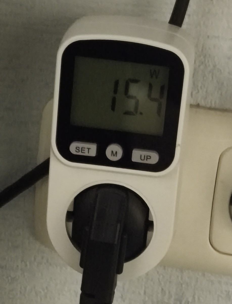

Intel Core Ultra 5 225 (mit iGPU)
ASRock B860M Pro RS
Crucial Pro 48GB Kit, DDR5-5600
Lexar NM790 SSD 1TB M.2
Sharkoon Rebel P20 750Watt
OS: Debian 13.3 Trixie mit backports Kernel, Firmware, Mesa, Pipewire
Mein niedrigster Idle Wert ist 15,4 Watt
Ich denke, ist nicht so schlecht :-)

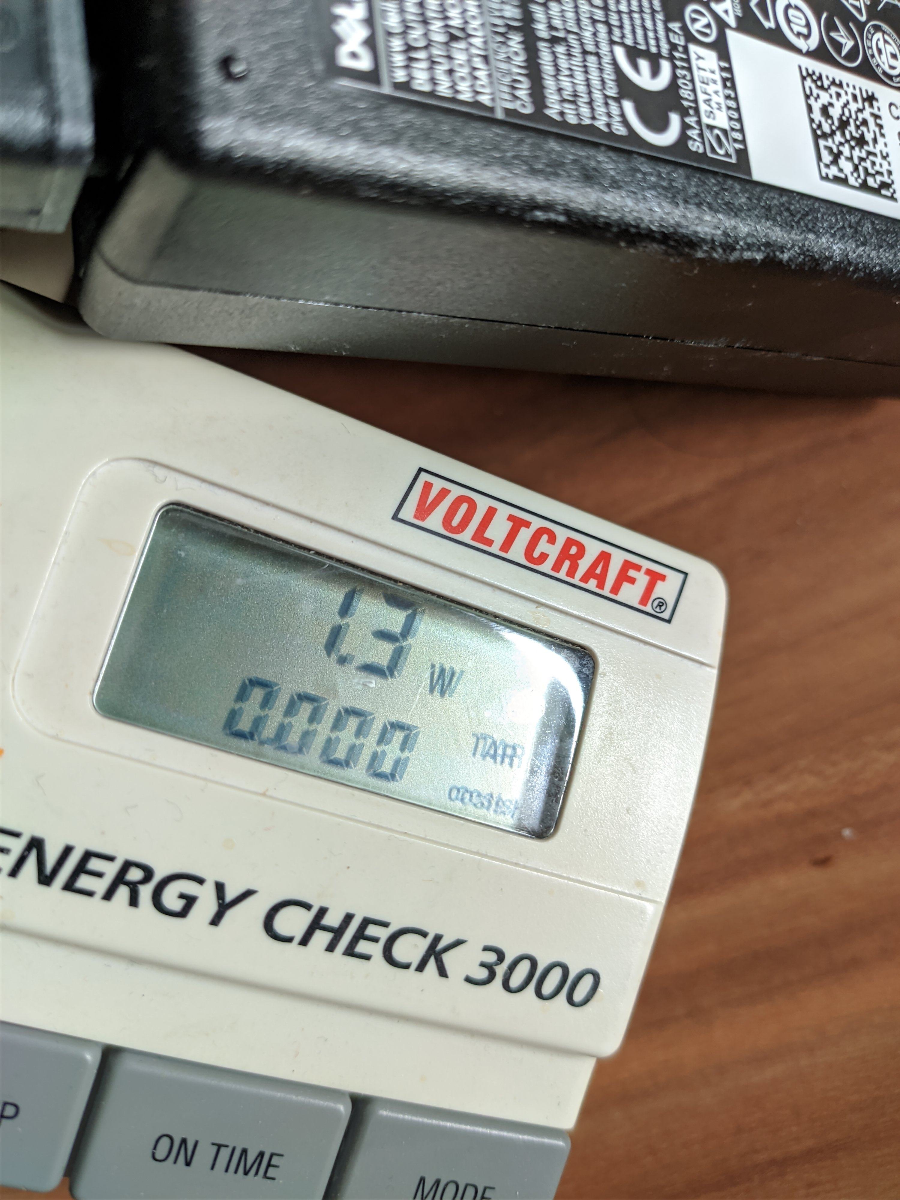

Hier noch schnell mein System, ein Dell Optiplex 3060 Micro.
Messgeräte 1x Voltcraft Energy Check 3000
System: Ubuntu 20.04 LTS
Optimierungen mit powertop und setpci und auf PC9 begrenzt (PC10 war zu instabil).
Hier ein Bild beim "Headless Betrieb":
Der Test laeuft mit orig. Luefter und der 1xGigabit Verbindung UP. Das System erreicht hier einen sehr niedrigen Idle 2,6Watt. Bei Vollauslastung ~61Watt in Linx. Die Core Temperatur ist sehr gering ~31C, es geht ja nicht viel Energie hinein.
Das Interessante sind die Specs, bitte nicht in die Tabelle aufnehmen, da das System auf "Headless" Optimiert wurde, ist also hier "unoptimiert" gemessen:

Es gibt natuerlich viel dazu zu sagen. Wenn jemand fragt, schicke ich gerne ein paar weitere Details. z.B. Die 16Gbyte Speicher (zweiter Kanal) schlucken enorm: Mit nur 4Gbyte kommt man auf ~1Watt.
PS: Ohne Maus, Tastatur und Bildschirm, sind es 1,2-1,3Watt, hier wird auch pc9 erreicht. Ich nutze den Rechner als Server. Ich muss aber sagen, ich bin ausserordentlich zufrieden.
ASRock B860M Pro RS
Hätte den Core Ultra @ idle effizienter eingeschätzt
Nur zu Klärung, der gemessene Wert war nach 5 Minuten Inaktivität, wüsste aber aber auch gerne, was vergleichbare Systeme brauchen und zusätzlich, was die 12xxx, 13xxx, 14xxx so brauchen.
D.h. <5 Minuten = mehr als 15W?
