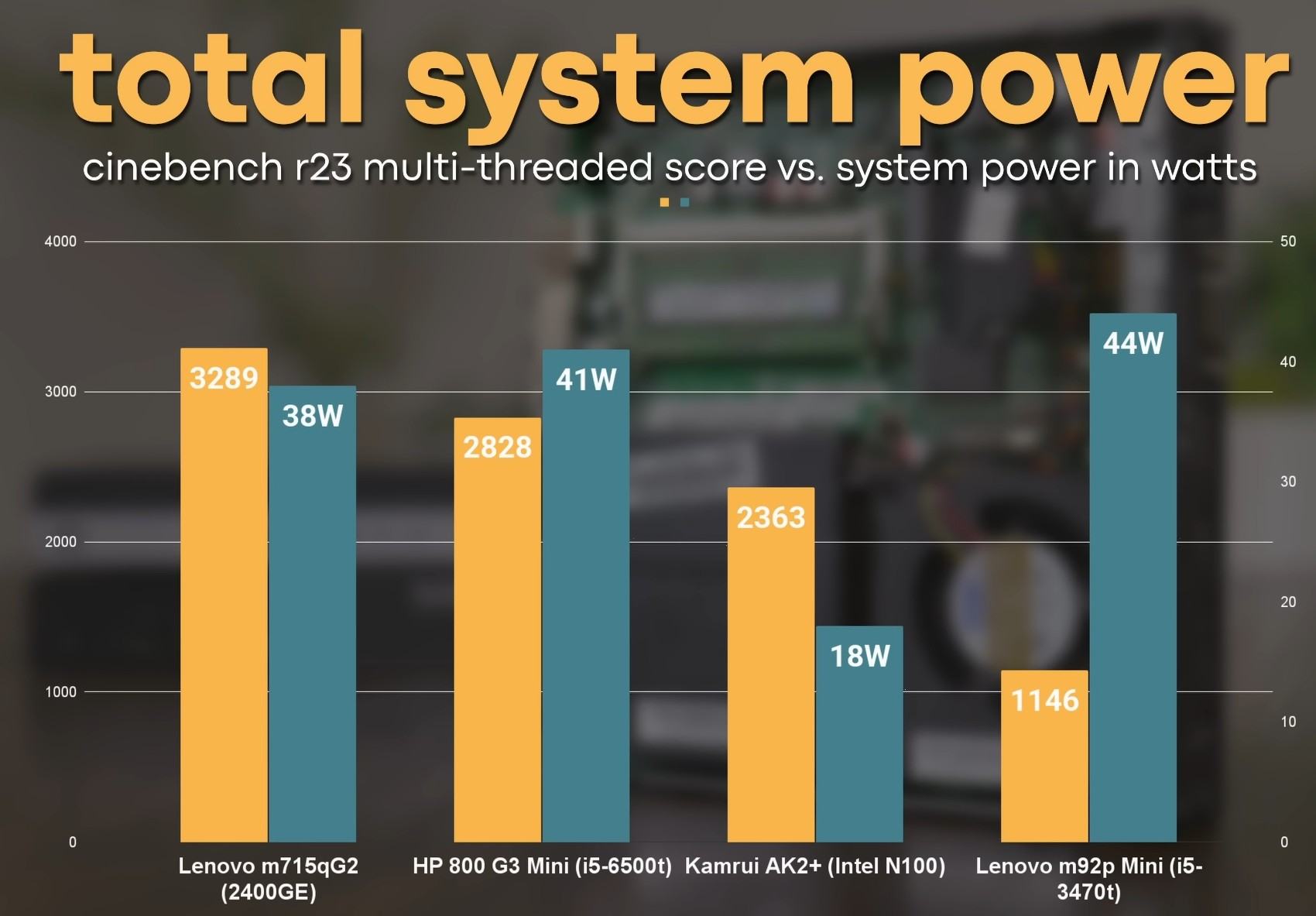

Technisch gesehen absolut geiler Sh*t, ökonomisch betrachtet eher unbrauchbar. Grob überschlagen ist die AMD CPU je nach UseCase ca. 2-5x so schnell wie ein Intel n97. Die MiniPCs mit n97 brauchen aber auch nur um die 10w, kosten aber auch nur <250 Euro. Für die paar Watt Ersparnis und das mehr an Leistung beim Beelink AMD dann aber ~1.300 Euro hinzulegen, rechnet sich einfach nicht.
die meisten N100 China Büchsen brauchen um die 15-25W peak.
Das mit 10W zu vergleichen ist unfair.
Das ist richtig, das habe ich nicht präzise genug formuliert. Ich meinte natürlich den Idle Verbrauch, da solche Systeme i.d.r. für Linux und Docker Anwendungen genutzt werden, die einfach nur "da sein" müssen und auch keine exorbitante Leistung erfordern, geschweige denn permanennt unter Peak LAst laufen. Wenn man ein System mit Wumms braucht und/oder viel Speicherplatz, muss man eh auf eine ganz andere Geräteklasse umsteigen, was dann bei mindestens 30-50w anzusiedeln ist.
