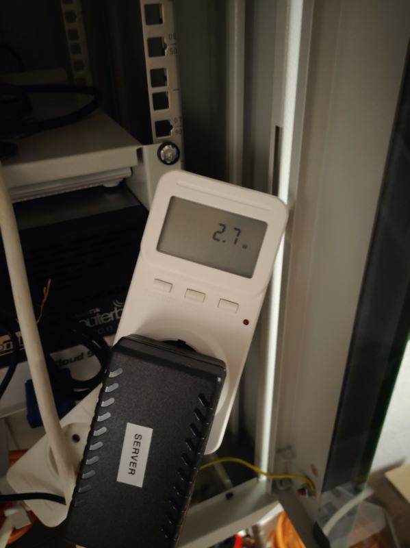

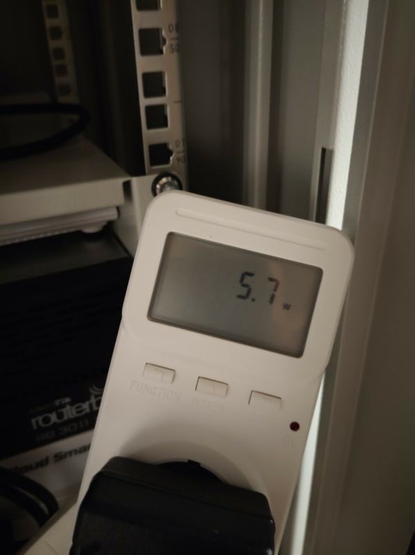

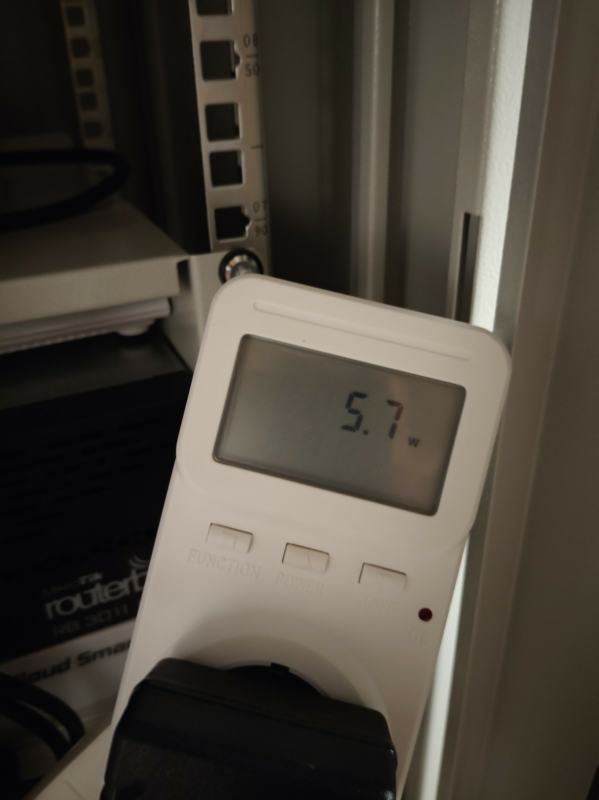

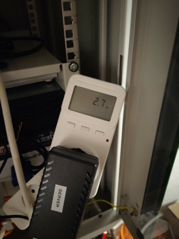

Stromverbrauch
Idle 2,5W-3W [Edit: mit KD302 gemessen: 2,7 W]
Last 8W-9W [Edit: mit KD302 gemessen und Headless: 5,7 W]
Hardware
CPU: Intel Celeron N4000 [EDIT: (Passiv)]
Mainboard: ASUS Prime N4000T
Netzteil: LEICKE Netzteil 12V 3A (Wandnetzteil)
SSD: Intel SSD 760p 128GB, M.2 (SSDPEKKW128G8XT/SSDPEKKW128G801)
RAM: G.Skill RipJaws SO-DIMM Kit 8GB, DDR4-2400, CL16-16-16-39 (F4-2400C16D-8GRS)
Software
Ubuntu Server 18.04 (headless)
BIOS: 0401
(Onboard Sound deaktiviert)
Preis
~220€ (mit Netzteil)
https://geizhals.de/?cat=WL-1212356
[Edit: Jetzt mit Fotos]
Ich hab mir ein besseres Messgerät besorgt (KD 302), und nochmals Messungen durchgeführt. Die Werte (oben) entsprechend korrigiert. Der Lastwert ist jetzt deutlich niedriger, da keine Monitor mehr angeschlossen war. (auch keine Tastatur, Headless)
Der Server ist in der Zwischenzeit im Serverschrank eingebaut, daher der andere Hintergrund.
Idle
100% CPU Last
($sysbench --test=cpu --threads=2 --time=600 run)

kurze Rückmeldung von mir. Habe mir den Pentium G5400 auf dem Gigabyte H310M A 2.0 mit 2x 16GB Gskil Aegis DDR4 2400 geholt. Zum Testen bisher mein altes FSP Hyper 600W Netzteil (Solange bis alles läuft) komme ich auf 14-15W mit einer 480 GB Sandisk Sata SSD sowohl Windows 10 als auch Ubuntu. Später kommt dann noch eine 4TB WD Red dazu.
Grüße
Jojo
Grüße
Jojo
Dies klingt doch schon gut. Ich hatte auch erst einmal nur das AsRock H310M-HDV mit altem 550W Seatronic getestet, hatte da ca. 6W mehr als dann später mit dem 300W Enermax.
Grüße
Jojo
Mit einem PICO PSU oder Nachbau solltest Du auch unter 10W kommen. Mit einem normalen ATX Netzteil habe ich auch so 14 W. Kannst ja mal mit Throttlestop die C-State Packagewerte auslesen. Tricky wird's immer auf C6-C8 zu kommen.
