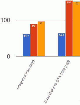

Das bezog sich auf deine Folgerung dass eine IGP verbraucht im Idle nahezu keine Energie und bereits eine passive GT 1030 verursacht min. 10W mehr, dementsprechend wird eine GTX1050 wesentlich mehr als eine IGP verbrauchen.
Hast Du Dir den Link und die Grafik mit den Messwerten auch angeschaut?
Zwischen IGP 4600 und GTX 1050 liegen ~3W - Messwerte und nicht geraten, geschätzt o.ä.
Hier der betreffende Teil in groß:

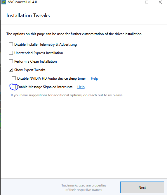

Danke, probiere ich beim nächsten Treiber aus.
Kannst du mir sagen welche Optionen ich Eingangs zwingend brauche ?
Ist etwas versteckt.
Kann mich jemand für das Google-Drive Dokument freischalten? Habe schon eine Anfrage via google gestellt da ich hier ein paar Systeme habe, die ich gerne eintragen möchte :) @joinski evtl..?
Das lässt sich damit beheben: https://www.techpowerup.com/download/techpowerup-nvcleanstall/
Bei der Installation „message-signaled interrupts on GPU“ aktivieren.
Mehr als C7 kriege ich mit einer RTX aber nicht raus.
Endlich ausprobiert und es klappt tatsächlich nun Package C7 mit meiner RTX 2070 🙂
morgen messe ich den Minderverbrauch und werde den hier ergänzen 😆
Im Leerlauf mit Monitor aus: 29,x W - noch mal 2-3W weniger als mit C6 👍
