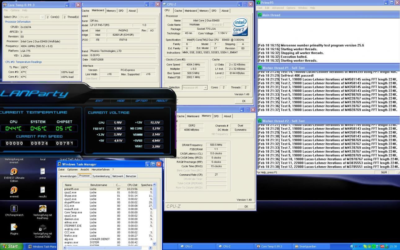

So siehts momentan mit Vref 00 aus (siehe anhang)
