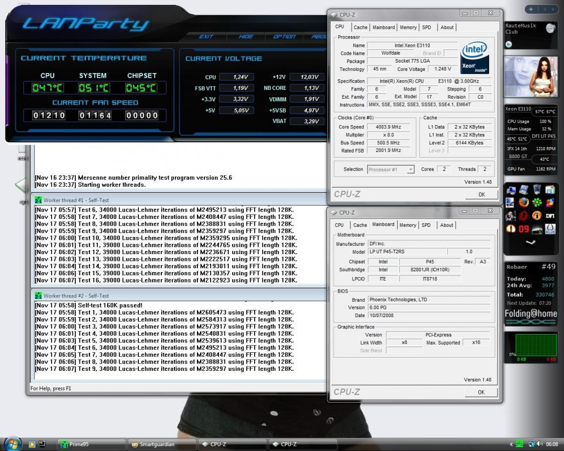

Ich bin in 10er schritten gegangen, jeden 10er schritt habe ich so stabil gemacht, dass ein Custom Run funzt.
Ist natürlich die optimalste Lösung aber war mir ehrlich gesagt zu müßig.
Aber FSB 500 hatte ich auch Custom Run Stable:
vorausgesetzt man treibst net zu bunt und knapp..SPeicher immer zum Schluss erst verschärfen (Subs, PL etc)
