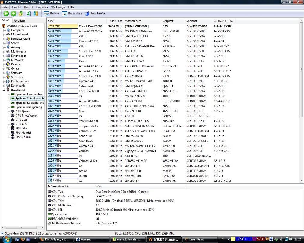

So ich stell mal ein paar Speicherbenches mit nem E6600 rein. ist noch nichts optimiert.
