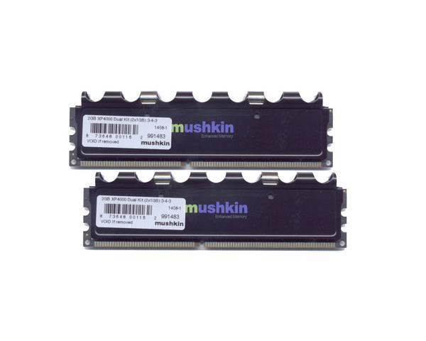

... ich hab von den Red Lines zu diesen 2 Gb von Mushkin gewechselt ... Bild: 891100_1.jpg
... die laufen tip top auf dem Expert, das gleiche Pcb wie die G.SKILLS von Brainpower. Gibt hier auch ein Test im Forum ...Link:http://www.hardwareluxx.de/cms/artikel.php?action=show&id=433&seite=4
Hardwareluxx Preis / Leistungs Tip ;) Für das was ich für die Red Lines bezahlt habe, habe ich hier ein 2 Gb Kit bekommen.
