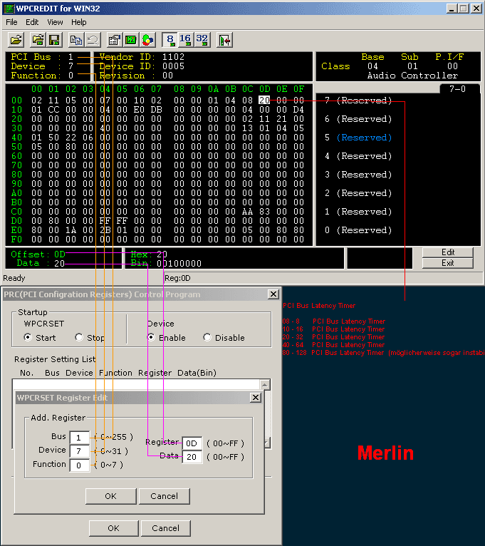

an alle ,hat von euch probleme mit DFI Epert und X-FI knacksen im spiel
abhilfe:
PCI Bus Latency Timer
08 - 8 PCI Latency
10 - 16 PCI Latency
mfg
Merlin

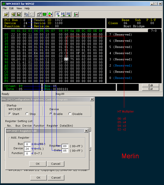

problemme mit KompressorKühlung "coldbug" HT Multiplier lässt sich nicht x3 stellen nur mit AUTO Abhilfe:
Merlin
extrem tiefen Temperaturen der mem-controller mach probleme z.b.
10x290htt brauche ich HT Multiplier x3 windows startet nicht nur auf auto
oder die kiste startet überhaupt nicht
es gibt mehrere symptome
man kann 10x290htt HT Multiplier auf auto und dann imWindows HT Multiplier x3
und man ist stabil , es gibt mehrere lösungen
