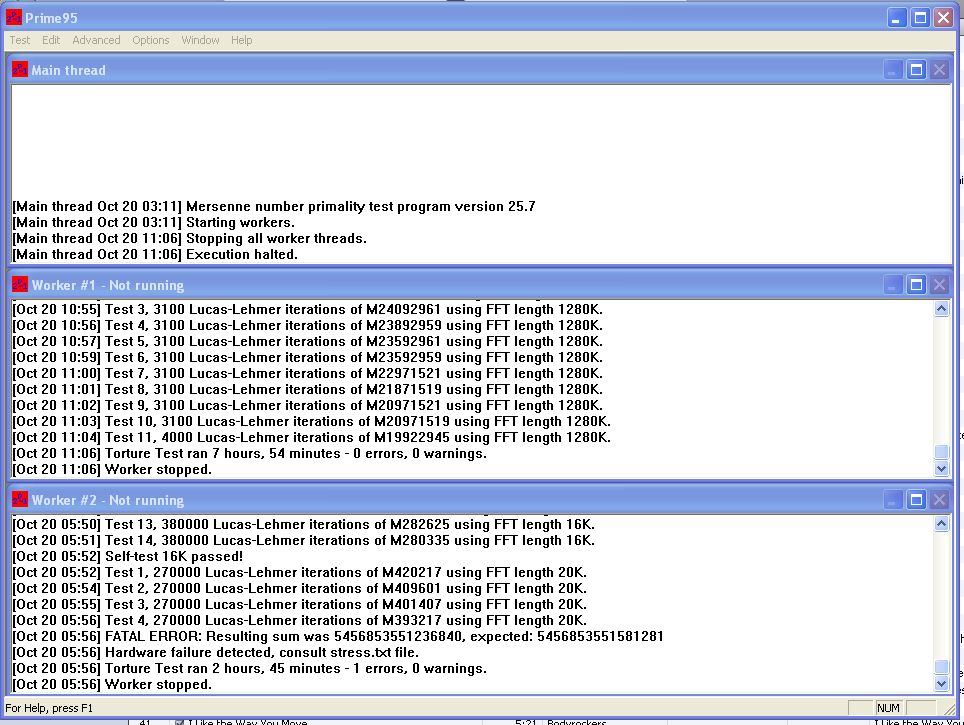

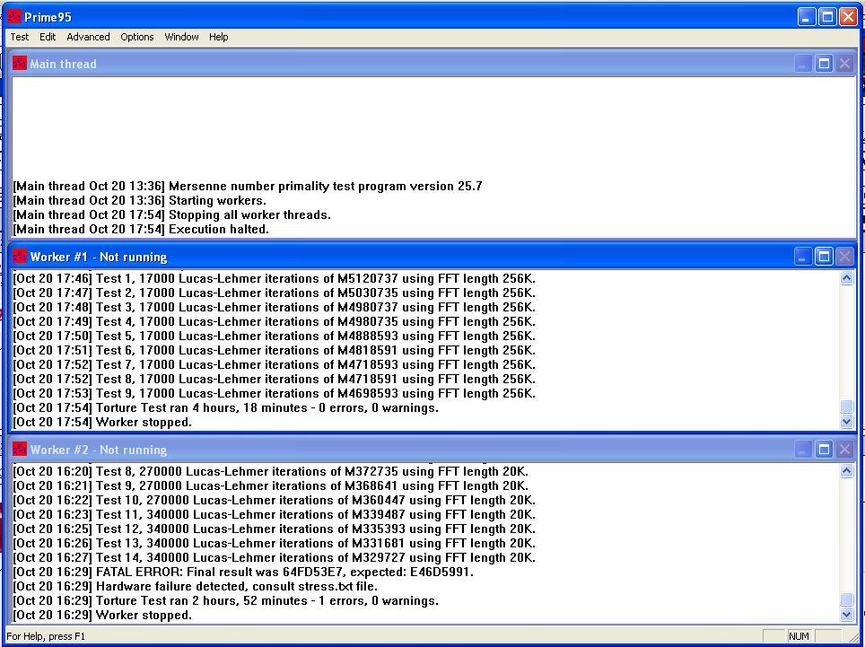

Bei welcher Prime-Größe hat er abgebrochen? (1024k, 8k .... ?) Bricht immer der gleiche Kern ab?
hi, also hier die 2 screen shots. Ist immer der gleiche Kern, zur gleichen zeit
Vcoer war diesmal 1,376V. Das ist ja viel zu hoch im vergleich zu anderen....
also kanns ja an der Vcore nicht liegen. soll ich mit dem FSB etwas runter gehen?
Bei dir stimmt noch so einiges nicht. Also vCore, vNB, VTT, FSB VRef etc.
Teste mal Prime Small = vCore, dann Prime Large = vNB, VTT, vDimm und FSB VRef und abschließend Prime Blend = VTT und vDimm. Wenn du in einem der Tests einen Fehler bekommst dann erhöhe einen der Werte die hinter dem "=" stehen, aber nur EINEN, wenn er dann nicht weiterkommt dann senke die Spannung wieder ab und erhöhe eine andere.
