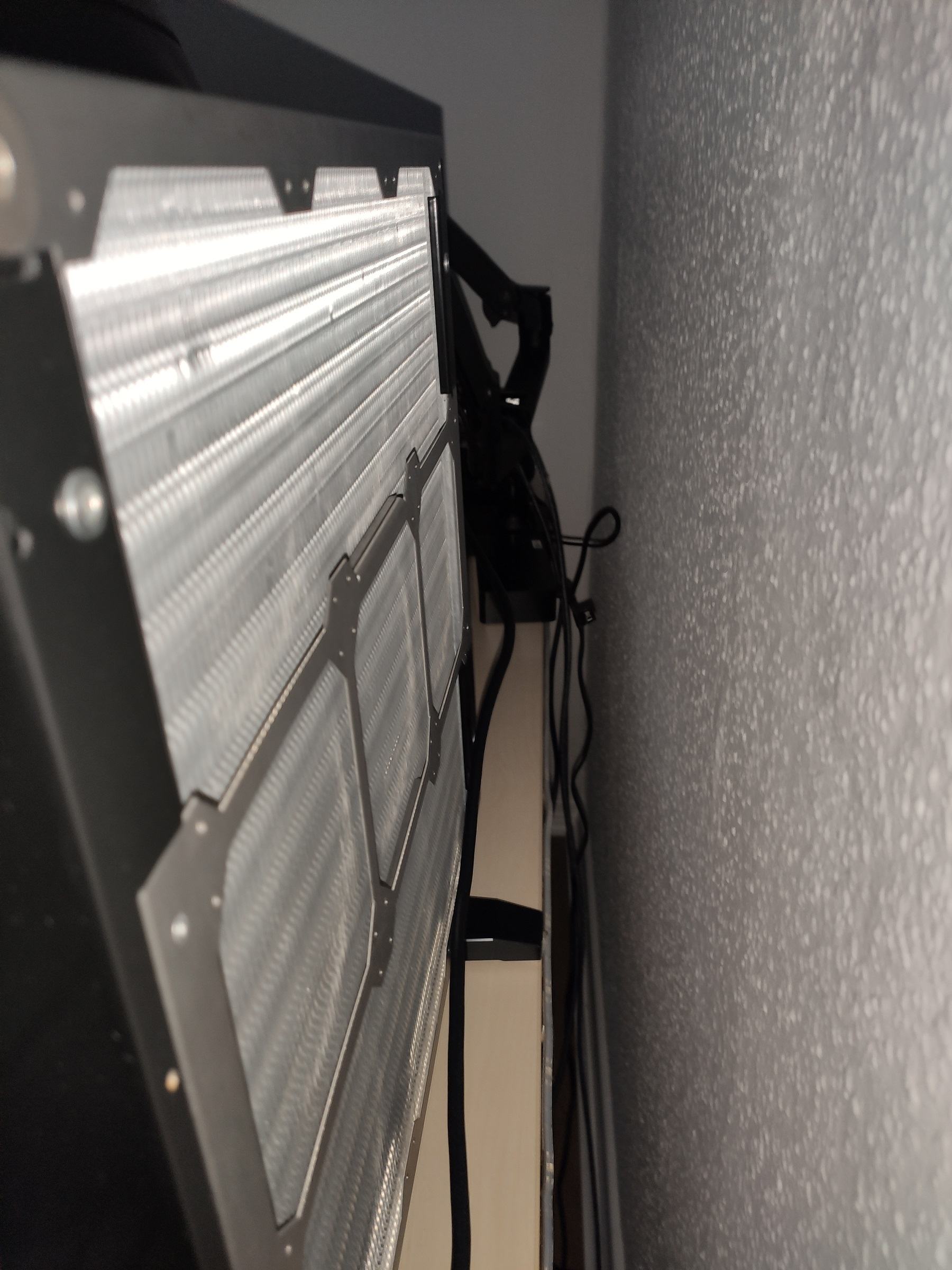

Jemand hier den MoRa zufällig überkopf montiert? Also das beide Anschlüsse nach unten zeigen. Würde an der Wand irgendwie besser gehen

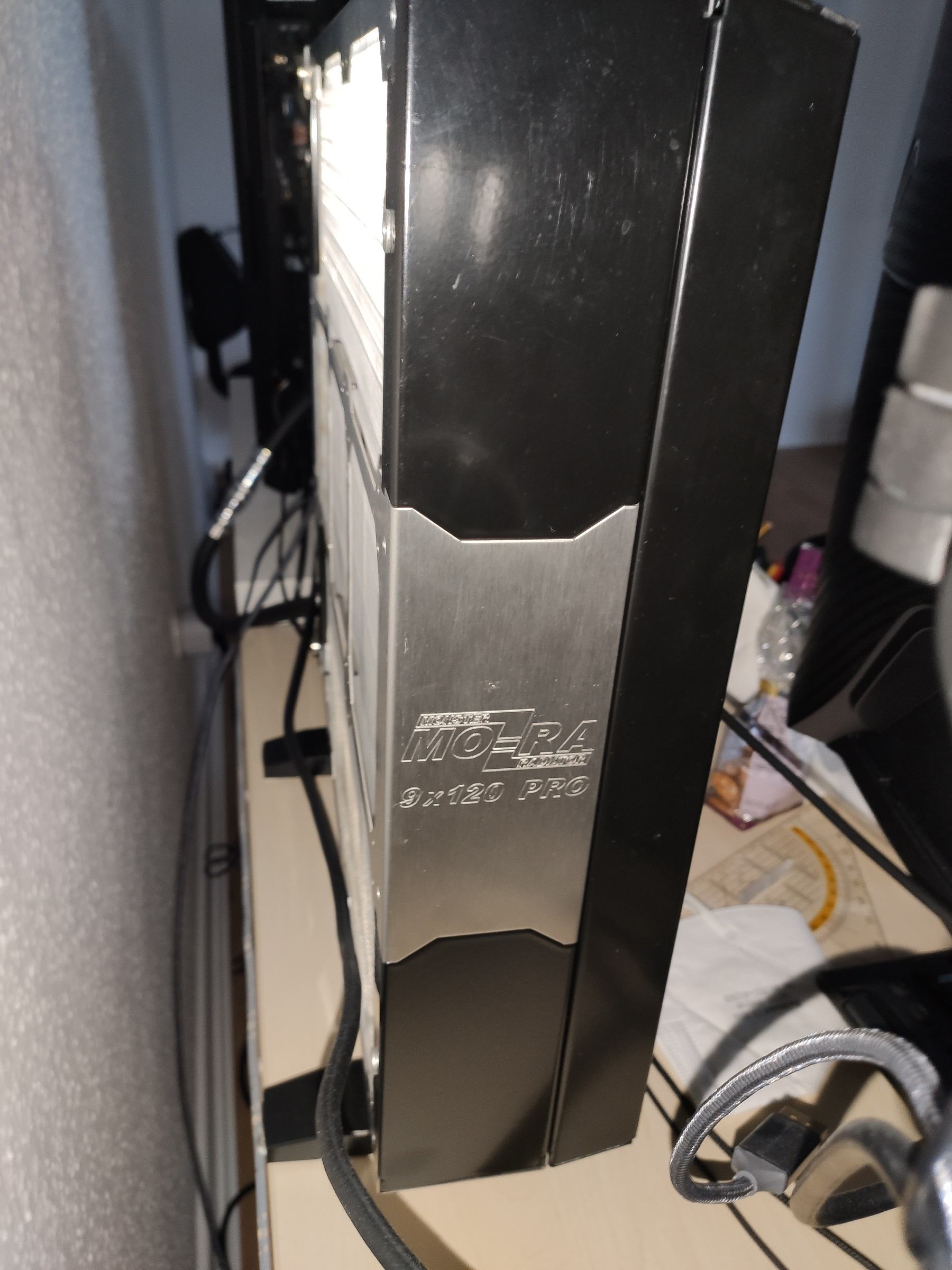

Guten Abend,
kann mir jemand sagen was für einen Mo-Ra Radiator ich genau besitze? Ok, laut Google ist es ein Mo-Ra 3 Pro :whistle:
Ich würde gerne meine interne Pumpe durch eine D5 Pumpe mit AGB ersetzen und beides mittels Halterung direkt am Mo-Ra befestigen.
Wäre dafür die Halterung von Watercool für den Dual Top passend?
Was wäre Eure Empfehlung für eine D5 Pumpe und AGB?

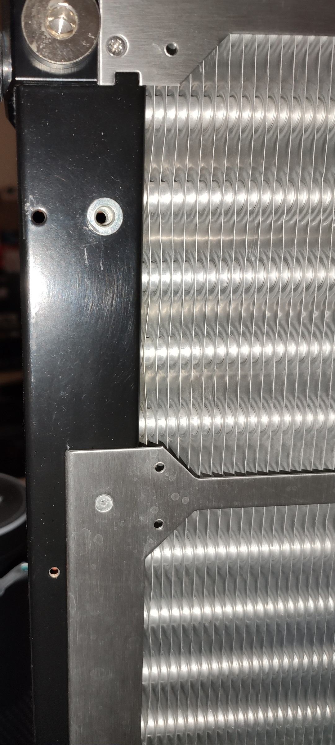

Das sollte einer der ersten MoRa sein (meiner heißt 4x180), die neuen heißen 360. Deiner ist verbietet, d.h. die Pumpe bekommst da nicht dran
Soweit ich das sehe, sind dort auch Gewinde geschnitten. Lediglich die mittlere Lüfterhalterung ist vernietet.

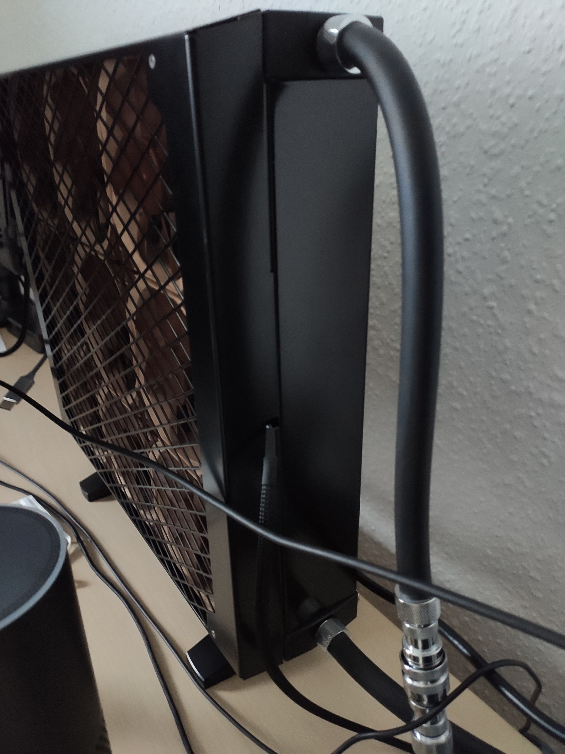

Bin am überlegen meinen agb + Pumpe nach draußen zu legen. Gibt es Universal Halterungen die gut am 360er passen?
@c4L!m3r0 aber da passen dann auch nur heatkiller AGBs mit Halterung dran oder?
Kannst ja paar Löcher bohren um eine andere AGB/Pumpen Kombination anzubringen. Gibt noch eine dual top Halterung vom watercool. Da gibt es das Blech über den support wohl auch einzeln. Evtl war das aber nur für die 420er gedacht.
wenn ich den agb an den mora hängen möchte, bräuchte ich ca. 3m kabel für die pumpe (ob molex oder sata kommt drauf welche pumpe ich letztendlich verbaue).
sollten da nicht usb auf molex bzw sata auch funktionieren?
wie habt ihr das gelöst?
