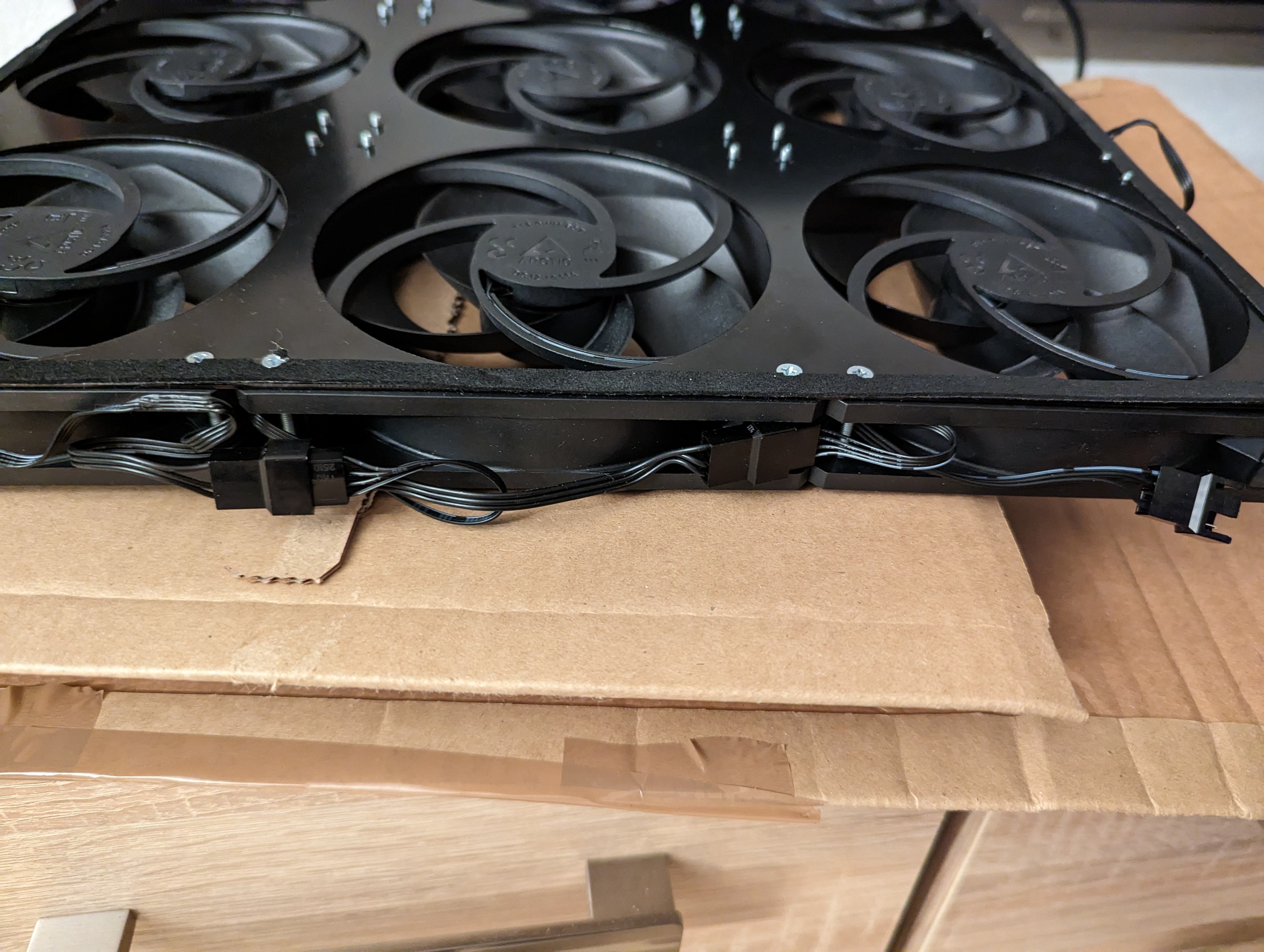

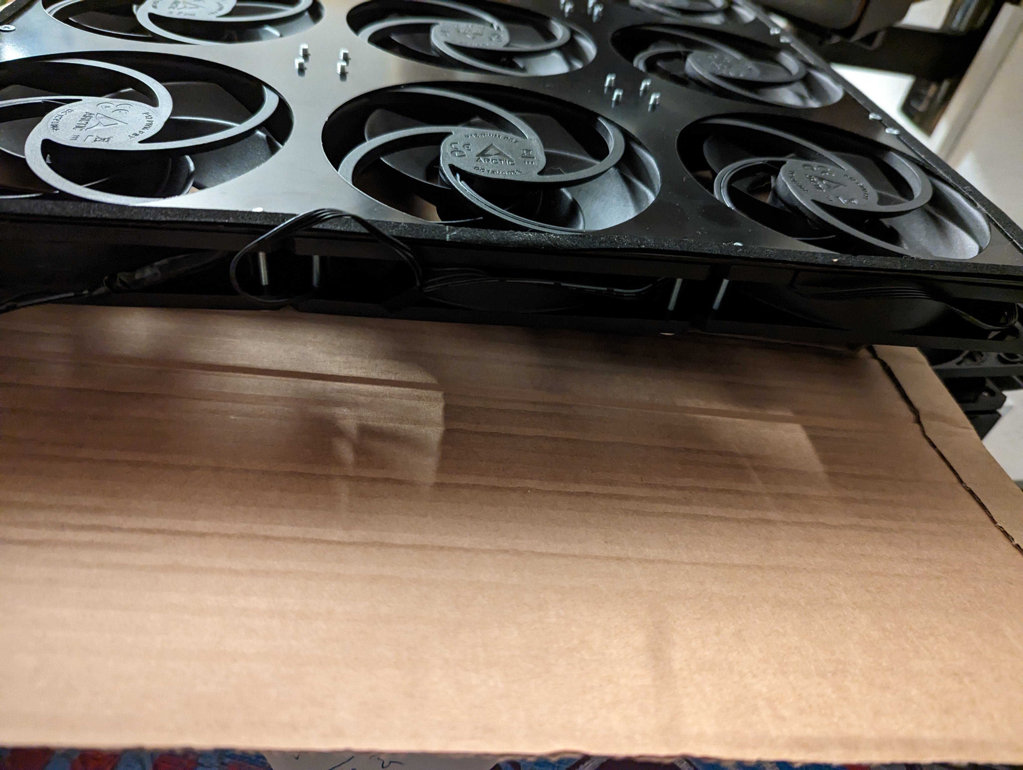

Also ich hab jetzt alles mögliche versucht aber absolut keine satvere Lösung gefunden. Spätestens bin Lüfter 2 zu 3 passt dann Stecker und Buchse nicht mehr in die Ecke weil ein Kabel zu kurz ist. Hast mal ein Bild? Welche Lüfter hast du?
Ich mache morgen Mal eines. Ich nutze auf beiden Moras jeweils 9x P12 PWM PST. Allerdings an einer Alphacool blende, da meine MoRas "alte" 180er sind und da eigentlich keine 120er dran gehen
Ich hab auch noch einen alten 180er da. Da hängen auch vier 180er dran.
Für den neueren hab ich aber 9x Arctic pst hier....
Die 180er Lüfter habe ich nichtmehr ertragen. Daher kamen da 120er mit der Blende dran. Musste nur die originale Halterung ausbohren.
Kabelproblem dürfte aber theoretisch trotzdem bestehen?
Klar. Das ändert nix daran. Wobei es eben nicht wirklich ein Problem ist ;)
Edit: Bilder drin, ich hoffe du erkennst darauf was @c4L!m3r0
Das wiederum würde mir nicht gefallen 😂

Jetzt würde mich ja die andere Seite mal interessieren...
@rille ist doch völlig in Ordnung. Wenn's für dich passt, auch gut. Für mich wäre es ohne Blende eben nix. Aber für mich (!) würde Pumpe extern zB auch nicht in Frage kommen. Schon rein der Optik wegen.
Welche andere Seite? Da wo beide Lüfter sich treffen?
