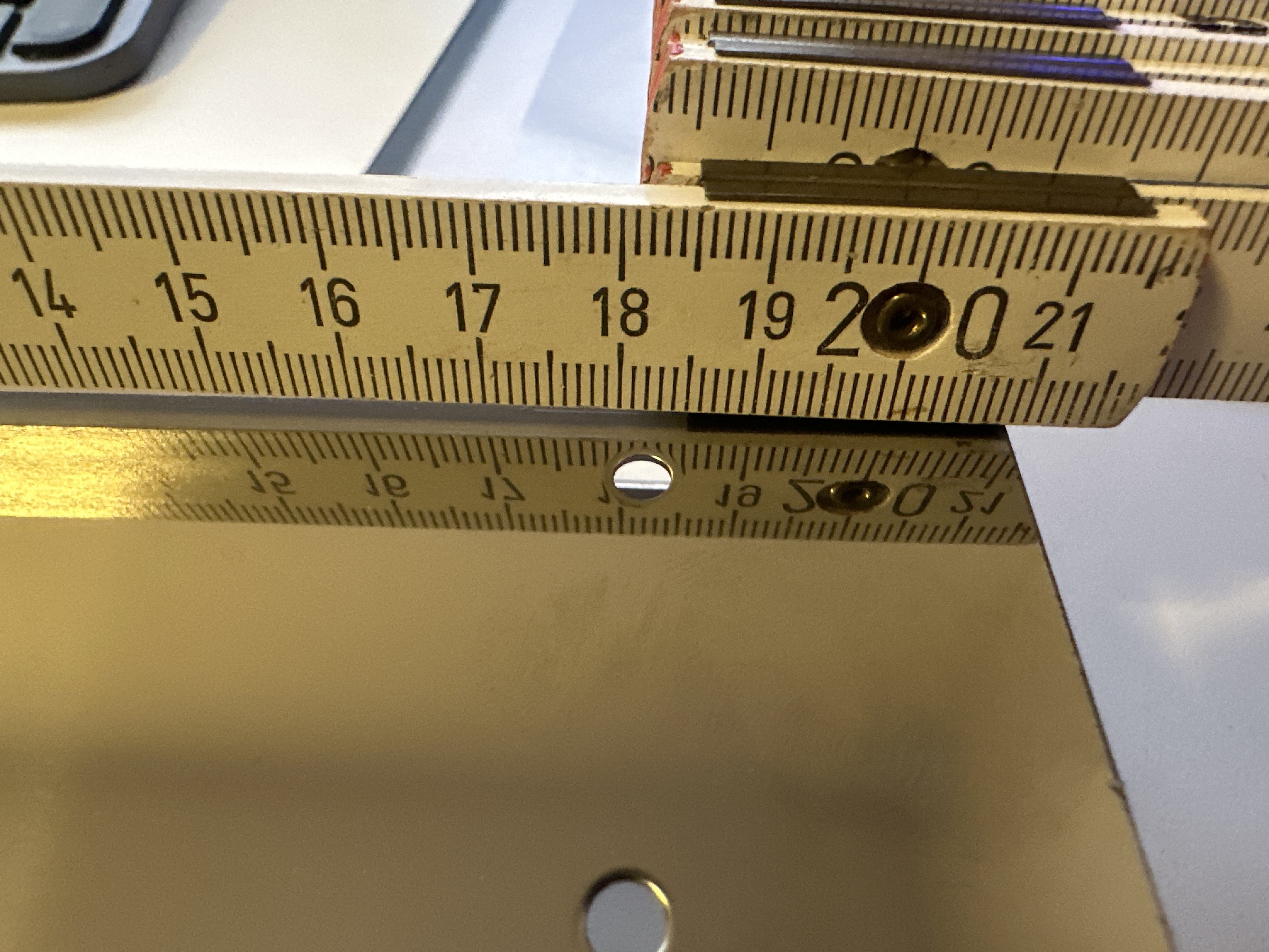

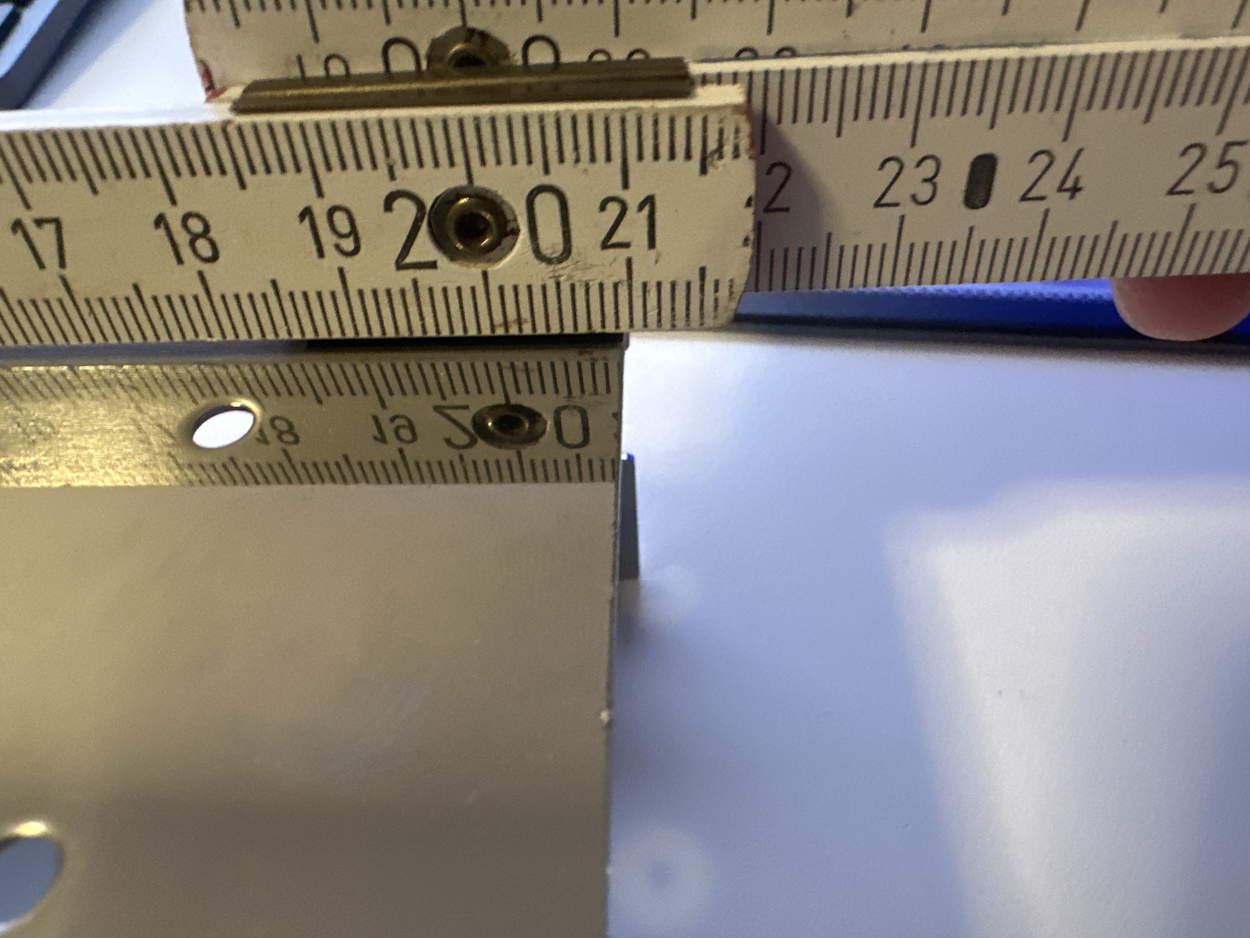

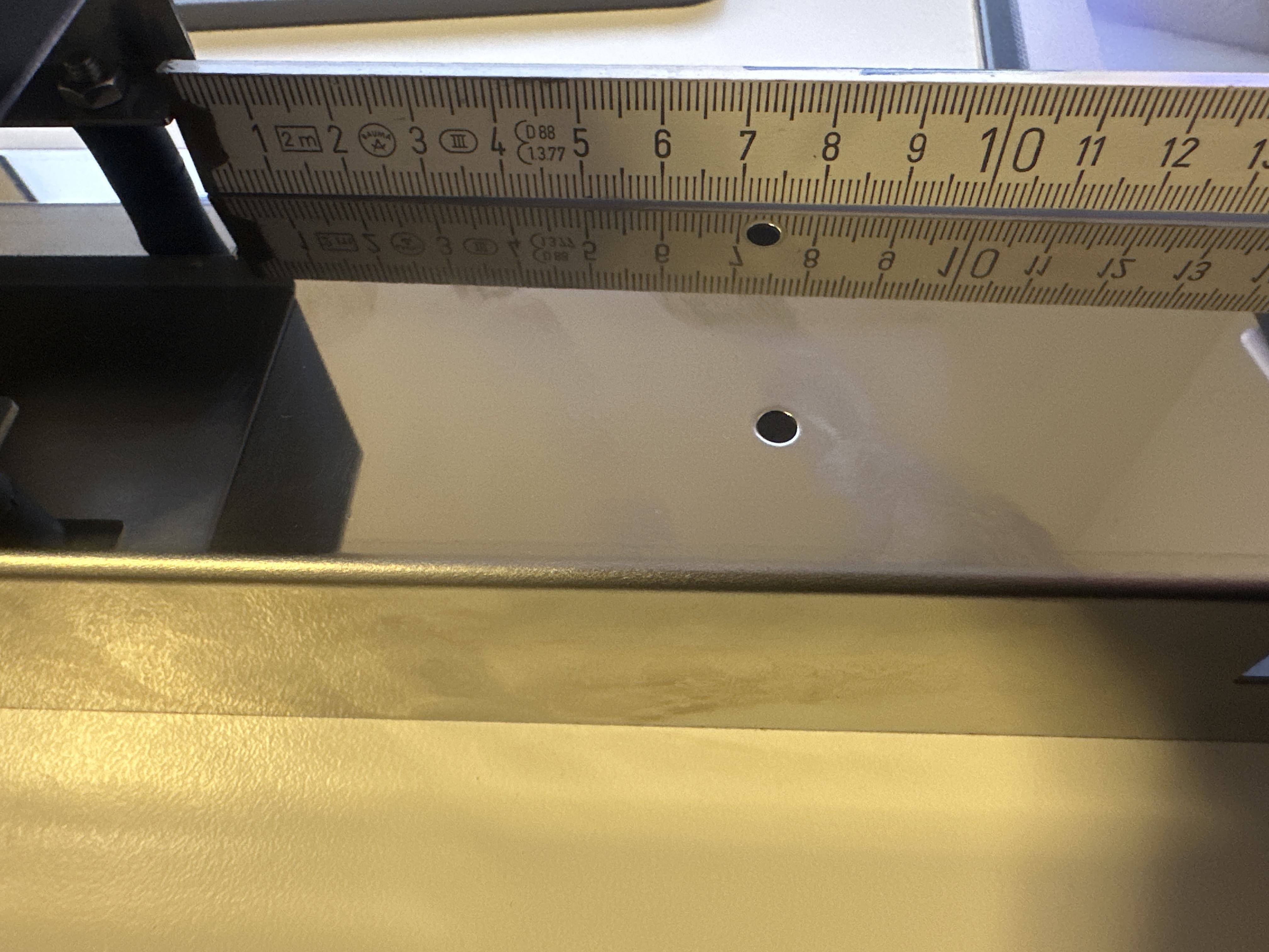

Erste Lochreihe: 7,3cm
Zweite Lochreihe: 18,2cm
Länge Überstand: 20,9cm

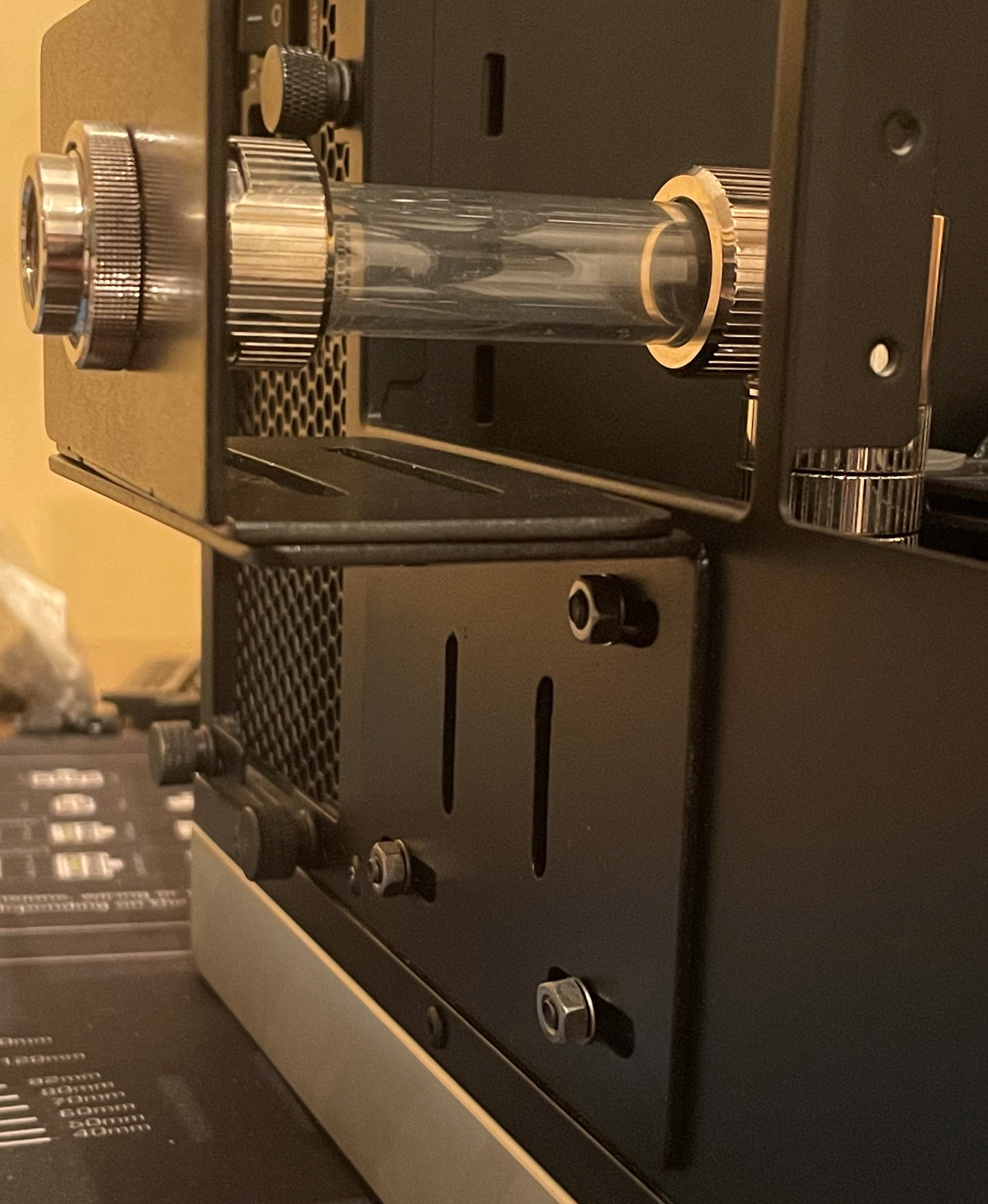

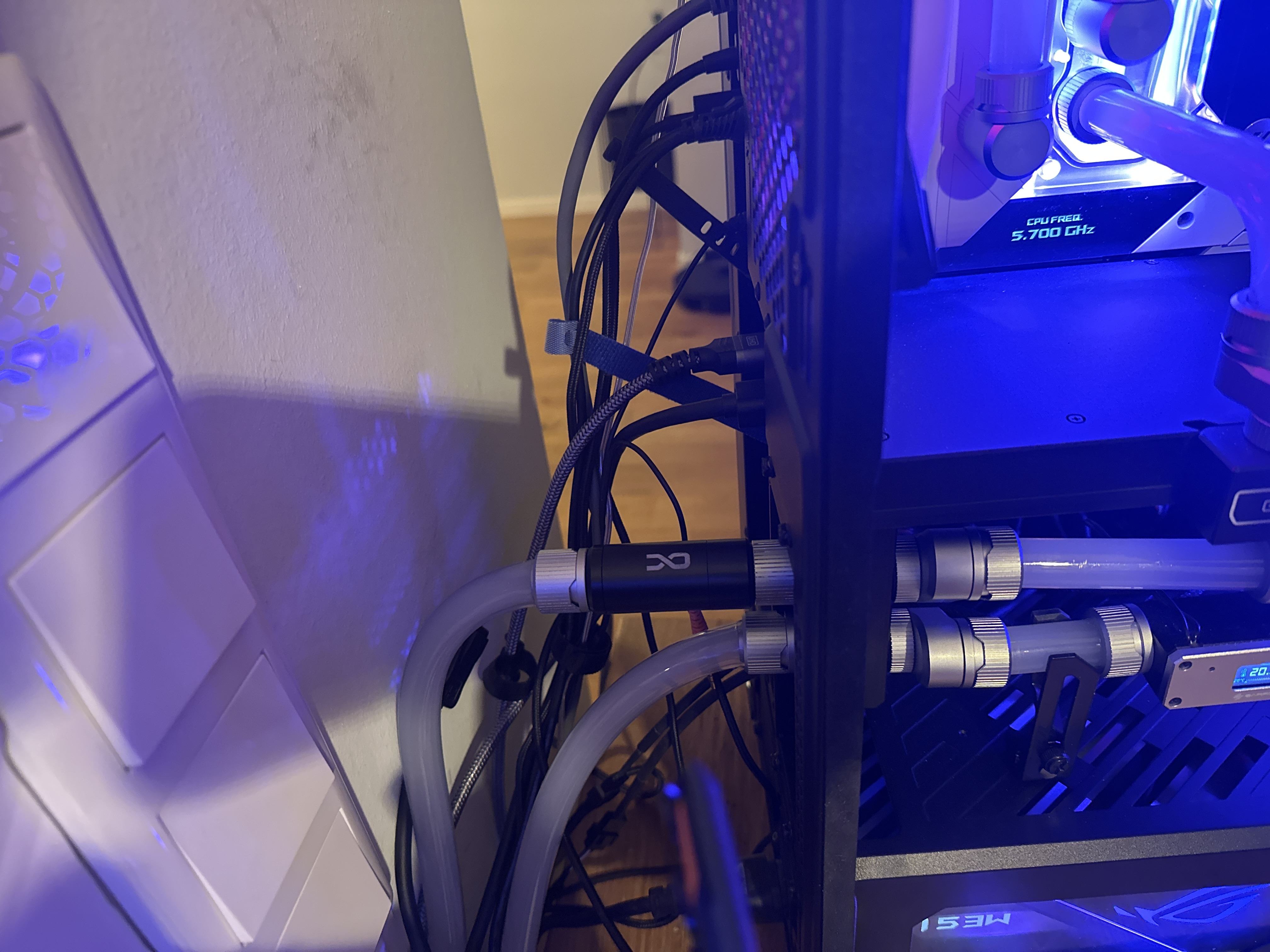

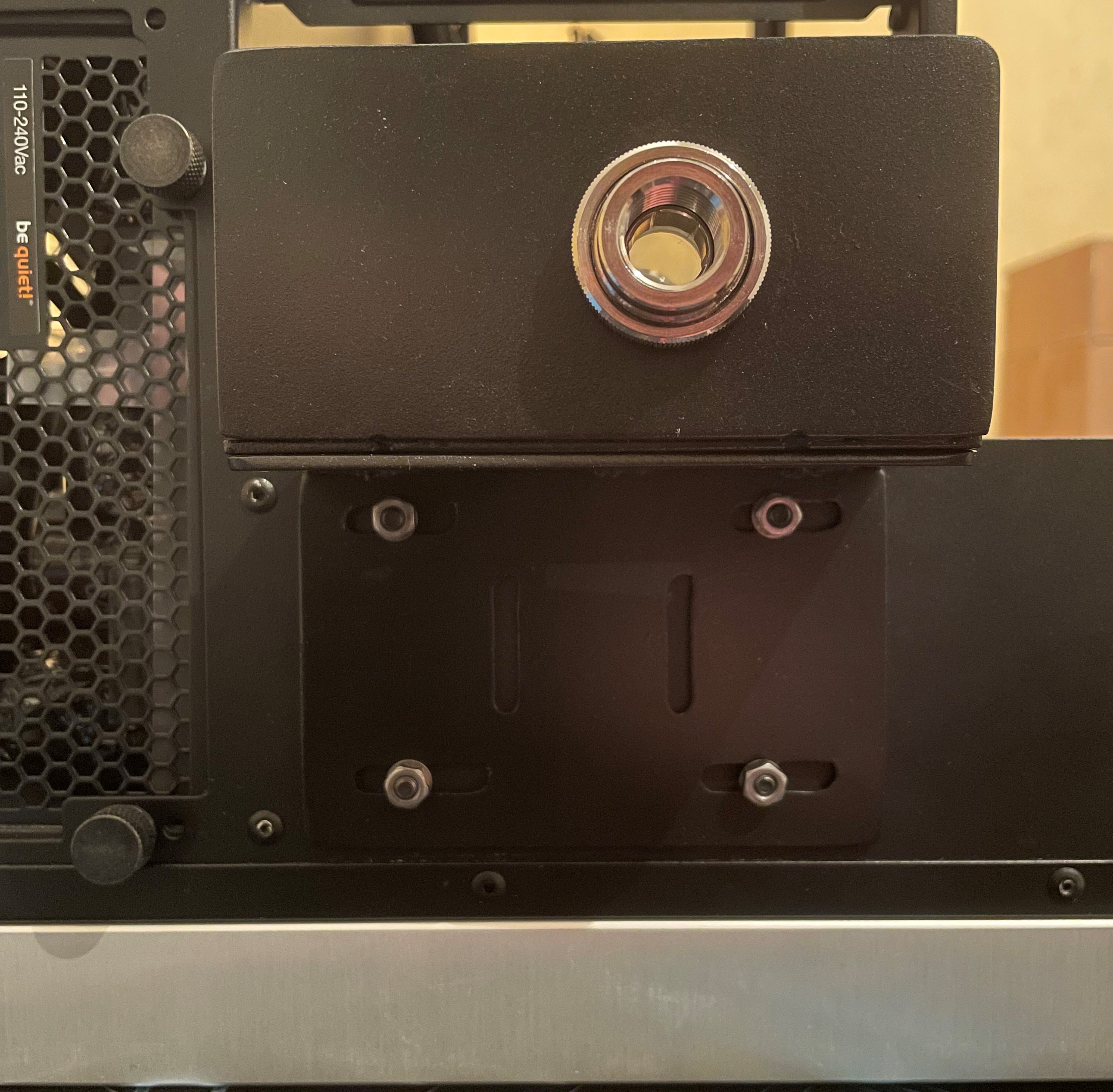

Lass auch mal n kleines Update über mein Projekt da..
Hatte leider ned soviel Zeit die Woche, aber hab jetz mal meine Schottverschraubung oben fertig :
Nächster Schritt war dann die Schottverschraubung unten. Dafür hatte ich ein Z-Profil geplant, hinten unter den Slotblenden angeschraubt :
Tja, war eigentlich keine schlechte Idee, leider hab ich mich iwie vermessen, ca. 10mm daneben in Sachen Rohrmitte zu Fitting-Mitte :grrr:
Aber egal, ich hab neu gemessen und auch geplant, mach jetz nen neues Profil morgen im Geschäft, wollte ned auch noch am Sonntag in der Firma stehen.. :)
Also hab ich mir noch nen paar Rohrschellen geschnappt, die ich gekauft hab und die noch bissle angepasst, waren leider arg eng, so das es den Schlauch schon gequetscht hat.
(Bild is bissle unscharf, aber man siehts schon) :
Also den Schleifer nochmal ausgepackt und die Dinger bissle ausgeschliffen, jetzt schauts besser aus :
Hoff daß nächste Woche auch endlich meine Verteiler für die AGB´s endlich kommen, und mit meinem neuen Halter für das Schott unten, kann ich dann endlich anfangen, meine Kiste wieder zusammenschrauben, und zumindest provisorisch mal testen und in Betrieb nehmen, werd mir dann noch n Schrank für die Mora´s bauen, aber dafür sollte das ganze endlich mal soweit angeschlossen und iwo mal grob aufgebaut sein, so das ich seh wie ich wo was festmachen kann...
Für dieses Wochenende ist es erstmal gut, meld mich, sobalds weiter geht...

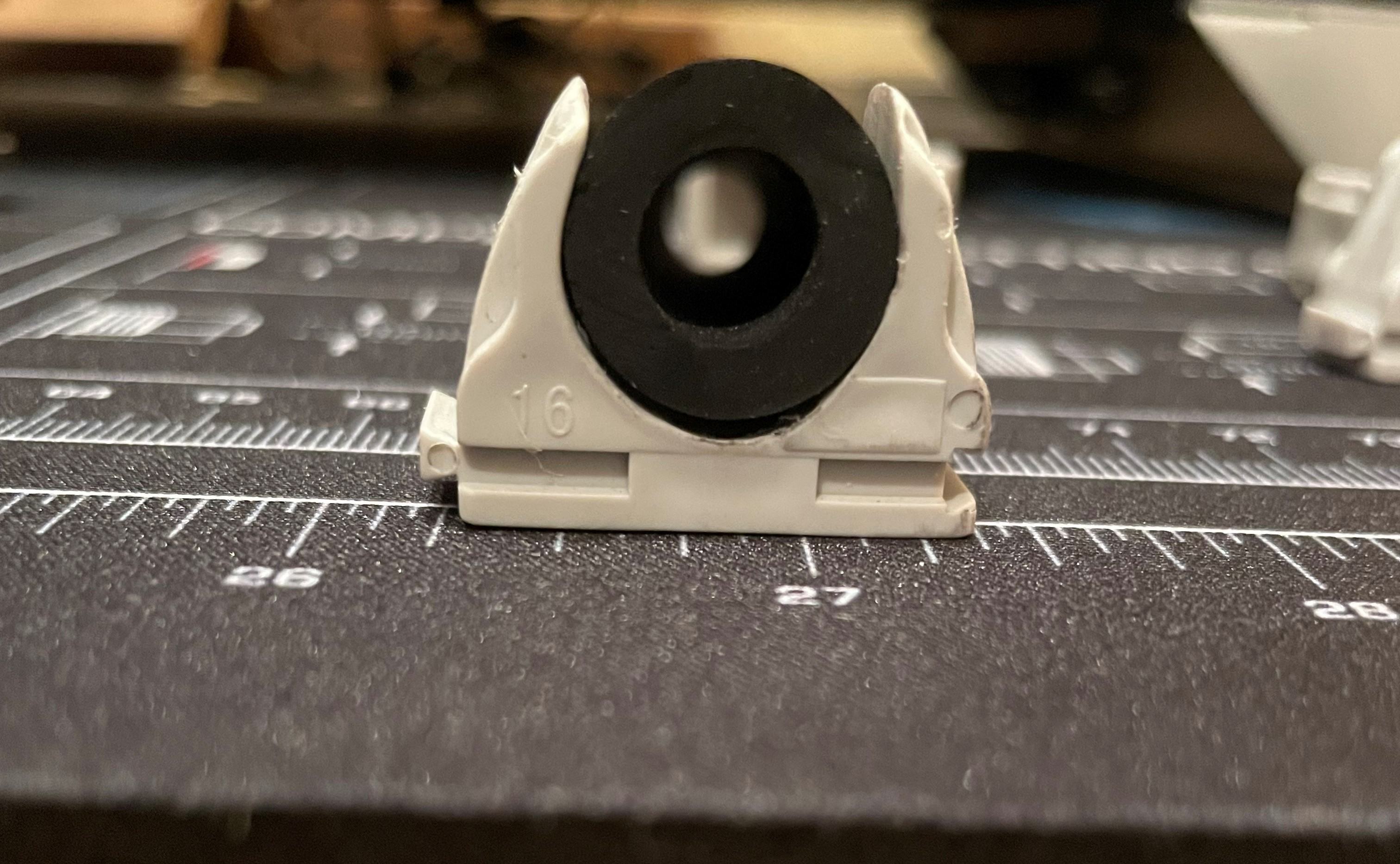

Das Problem kommt mir sehr bekannt vor :fresse: Die ZMT-Schläuche von EKWB ließen sich bei mir nur seitlich in die Schellen einschieben und auch das nur mit viel Kraftaufwand.
Welcher Schlauch ist das bei dir?
EK ZMT 15,9/9,5mm :-)

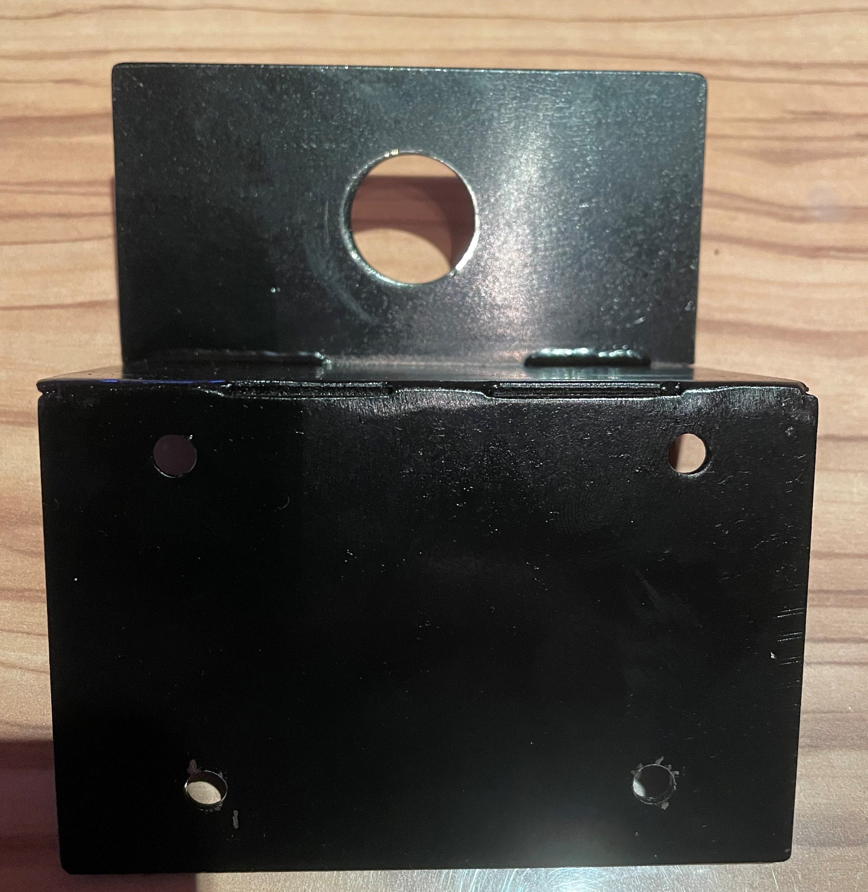

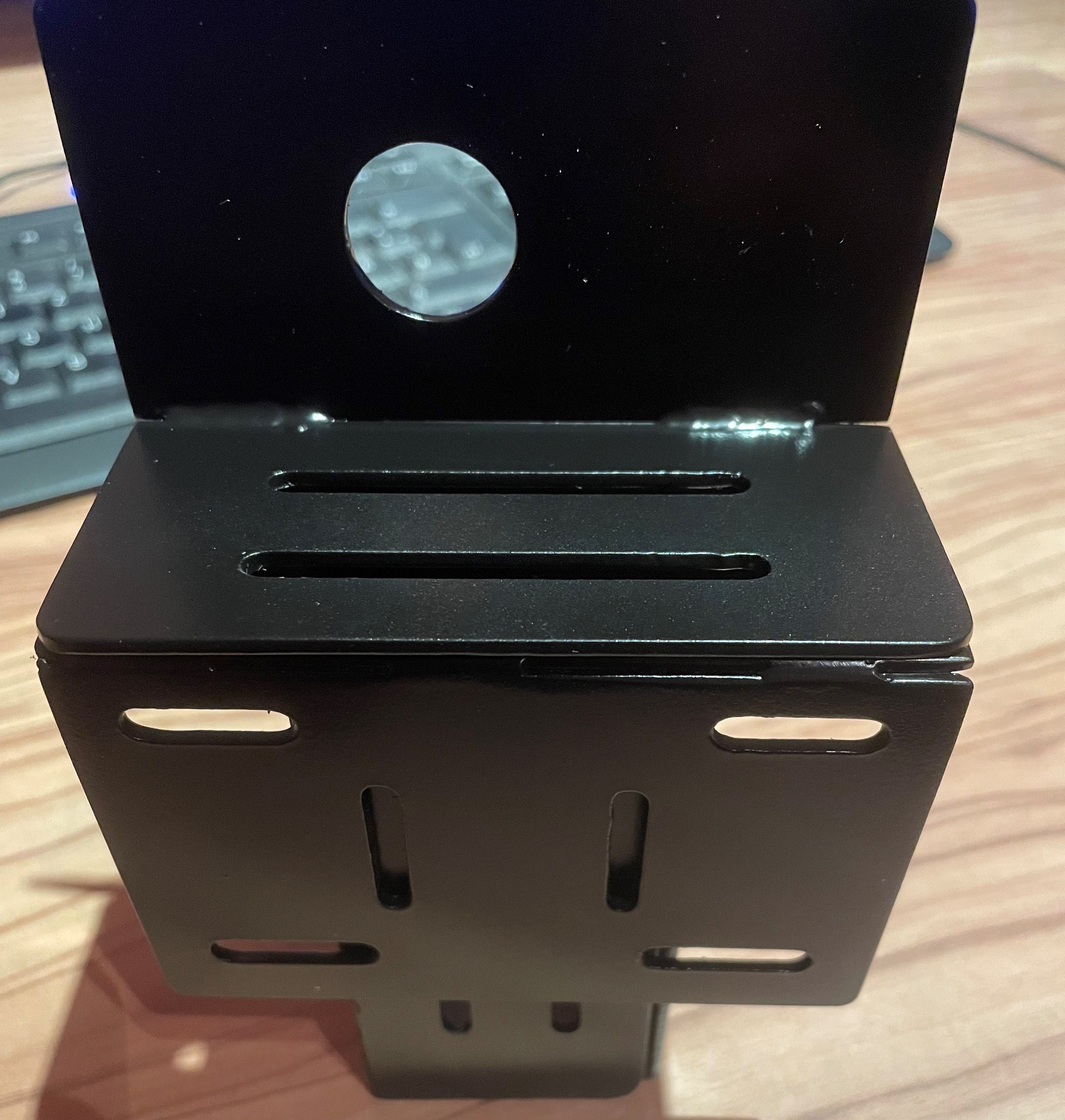

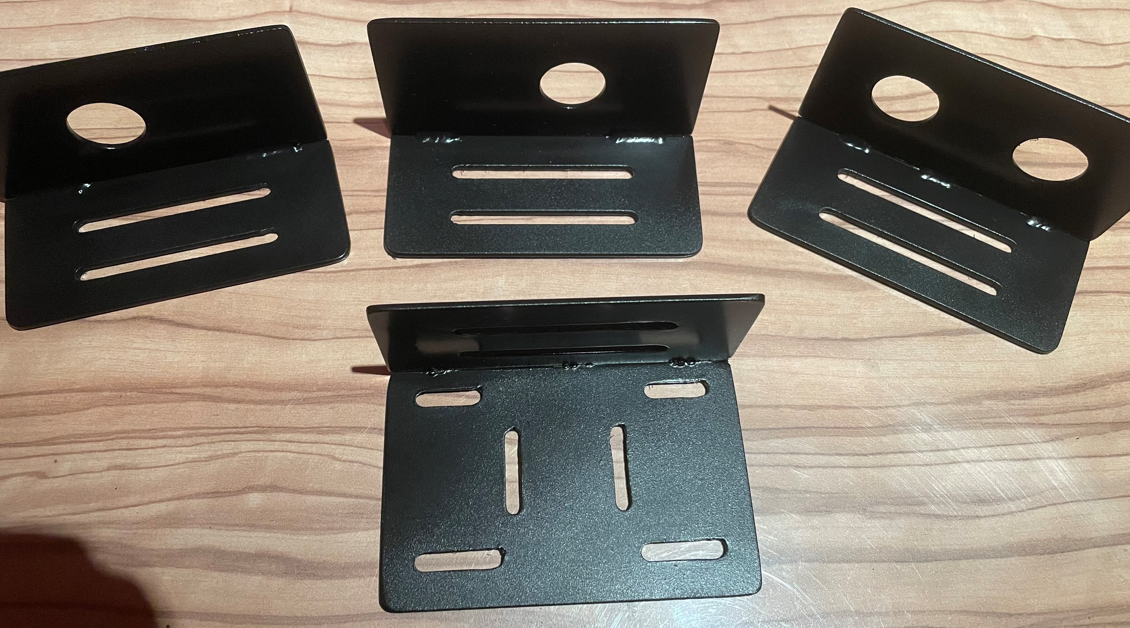

Soo, heute mal meine neuen Halter geschnitten und geschweißt, sind leider noch roh, da mein NoName-Dremel leider abgeraucht ist und mein neuer erst am Mittwoch kommt.
Hab zum einen neu ausgemessen, zum anderen n paar mehr Möglichkeiten geschaffen zum Befestigen :
Sollte jetzt in allen möglichen Lagen ne Möglichkeit bieten, n Schott sauber zu verlegen..
Jetzt muß ich trotzdem erstmal warten, deswegen tüftel ich mal an meinem Schränkchen für die Mora´s weiter...
Falls jemand Ideen oder Fotos hat, nur her damit.. :wink:
Unterer Halter für mein Schott ist jetzt auch fertig.
Nach dem Lackieren...
Montiert :
Bin mehr als zufrieden mit der Lösung jetzt, passt eins A ...

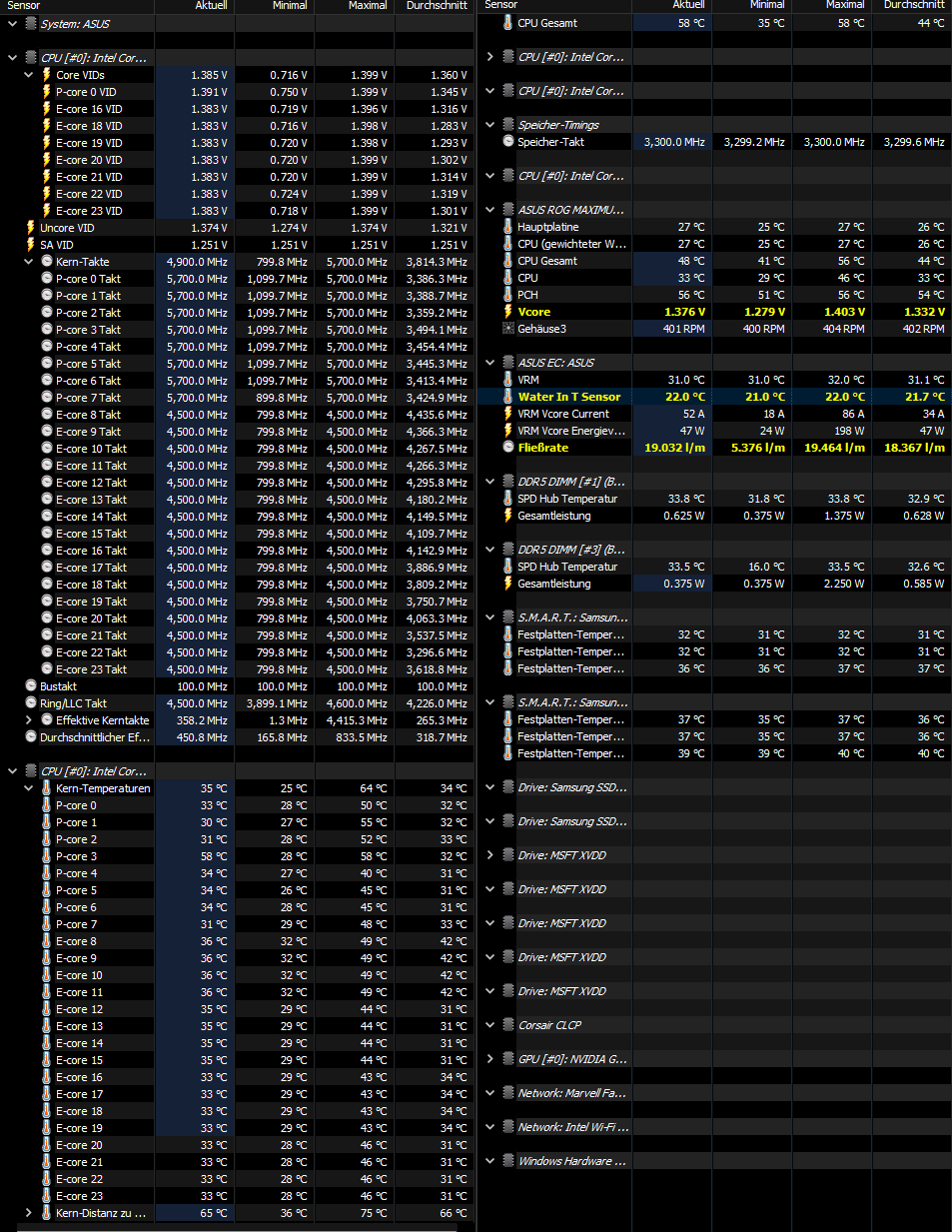

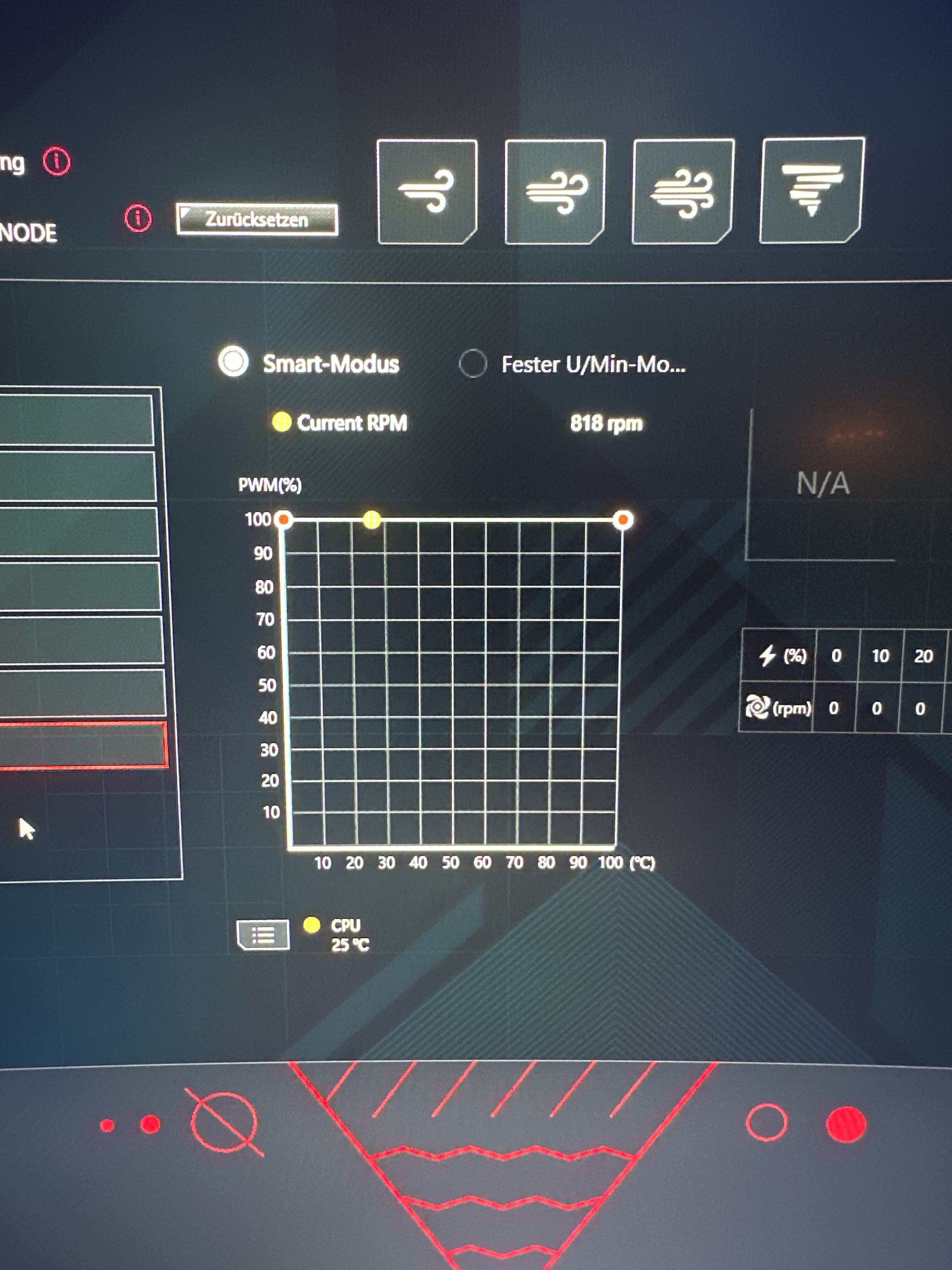

Moin Zusammen ich habe mittlerweile nen DF sensor verbaut (Alphacool High Flow)
mir erscheint allerdings der DF schleierhaft ^^ habe laut HW Info 19liter die Minute und laut Asus tool 7liter....
Muss ich das vllt umrechnen ? oder sind das vllt Liter pro Stunde ?

Warum hast du das so rausgezogen?
Wenn ich das untere Halteblech einfach nach oben verlängert hätte, würde ich nicht mal 2 Fittings direkt aufeinander bekommen, hab die EK-Quantum, die sind ned grade klein als 16/12-Ausführung.
Sieht aber größer aus auf dem Bild, als in echt, die Tube ist ca. 55mm lang. Aber so kann ich alles schön zusammenstecken und verschrauben.
evtl rechts klick drauf und in den Einstellungen schauen ob du den Wert auf l/h abändern kannst. Für l/m ist der Wert gut, warum sich dieser zwischen den softwares unterscheidet weiß ich allerdings nicht. Kenne das Asus Tool nicht bzgl Verlässlichkeit

Also ich nutze das z690 formular was extra temp und flow anschlüsse hat und zum auslesen von Asus armorycrate bzw. auch im Bios zeigt der den gleichen Wert an. An den Einstellungen kann ich nix ändern. Mir erscheint das nur so hoch für 2 420 moras und wegstrecke wenn andere hier mit mehreren Pumpen hantieren um auf 150l plus zu kommen.
Deshalb sind diese Mainboardanschlüsse Sch*#x(+"!)#. Der DFM liefert Impulse und das Board interpretiert die dann irgendwie. Kannst du im Bios oder in der Software einen Kalibrierwert setzen?
Na ja, x 60, um auf l/h zu kommen, aber das ist dann arg hoch und sehr sicher falsch, wenn du nicht gerade CPU-only mit 2 D5s auf Vollgas machst.
Das muss halt richtig umgerechnet werden. Steck das Teil mal an einen Lüfteranschluss und schaue dann hier nach
Die Tabelle vergisst du besser schnell, die ist 100% Müll.
Die Frage ist wenn das alles Müll ist warum gibts dann 😂 oder gibts ne Alternative ? Also am besten mal an den 4 Pin Lüfter stecken und schauen wie viel Impulse es gibt ?
Das Teil ist wirklich nicht der Renner, hatte den anfangs auch und bei mir wurde gar nichts ausgelesen... Wurde ausgetauscht und alles gut...
So also am Lüfter Anschluss zeigt der rund 820 rpm an bei 100 Prozent was laut Tabelle ca. 200 Lotter sind.

Ich vertraue mal auf deine Erfahrung dann sollte das ja Dicke reichen sprich wenn ich die einstelle einfach mal pauschal 20 Prozent abziehen?
