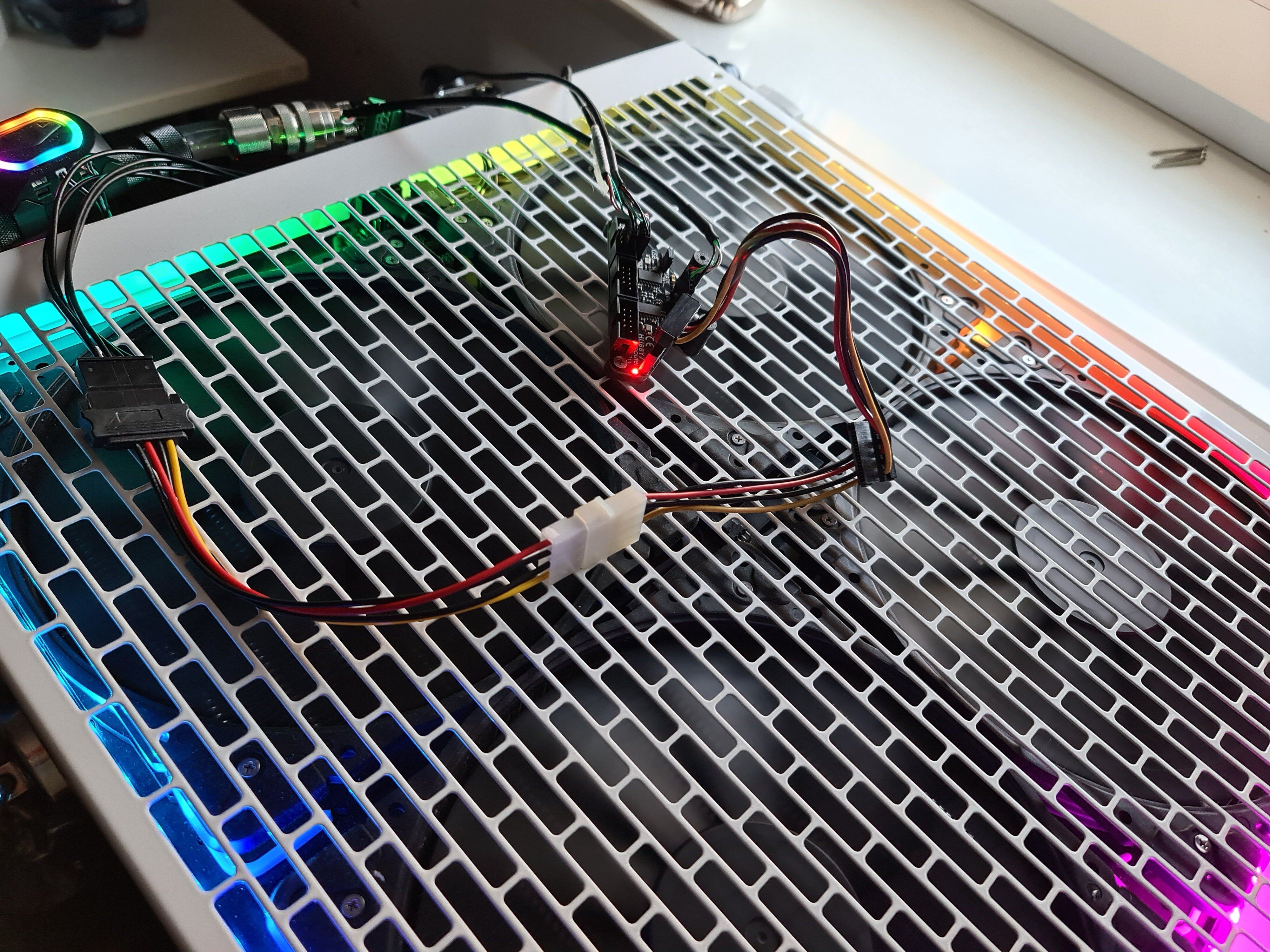

Heute großer MORA-420-4x-Noctua-Ultitube+Leakshield+D5-Next-Bautag.
Was vergess ich? Das kack Male-2-Male-Kabel. Also auf (mindestens) Dienstag warten bevors endlich abgeht.
Aber sagt mal, der X-Splitter für die Noctuas.
Ist das normal das der weder ne Art der Montage (Klebepad) noch Isolation unten hat?
Der wird ja wirklich nur von den 4 Lüfterkabeln gehalten
Da kann mit Kontakt auf der Noctua-Montageblende fürn MORA aber nix passieren oder?
