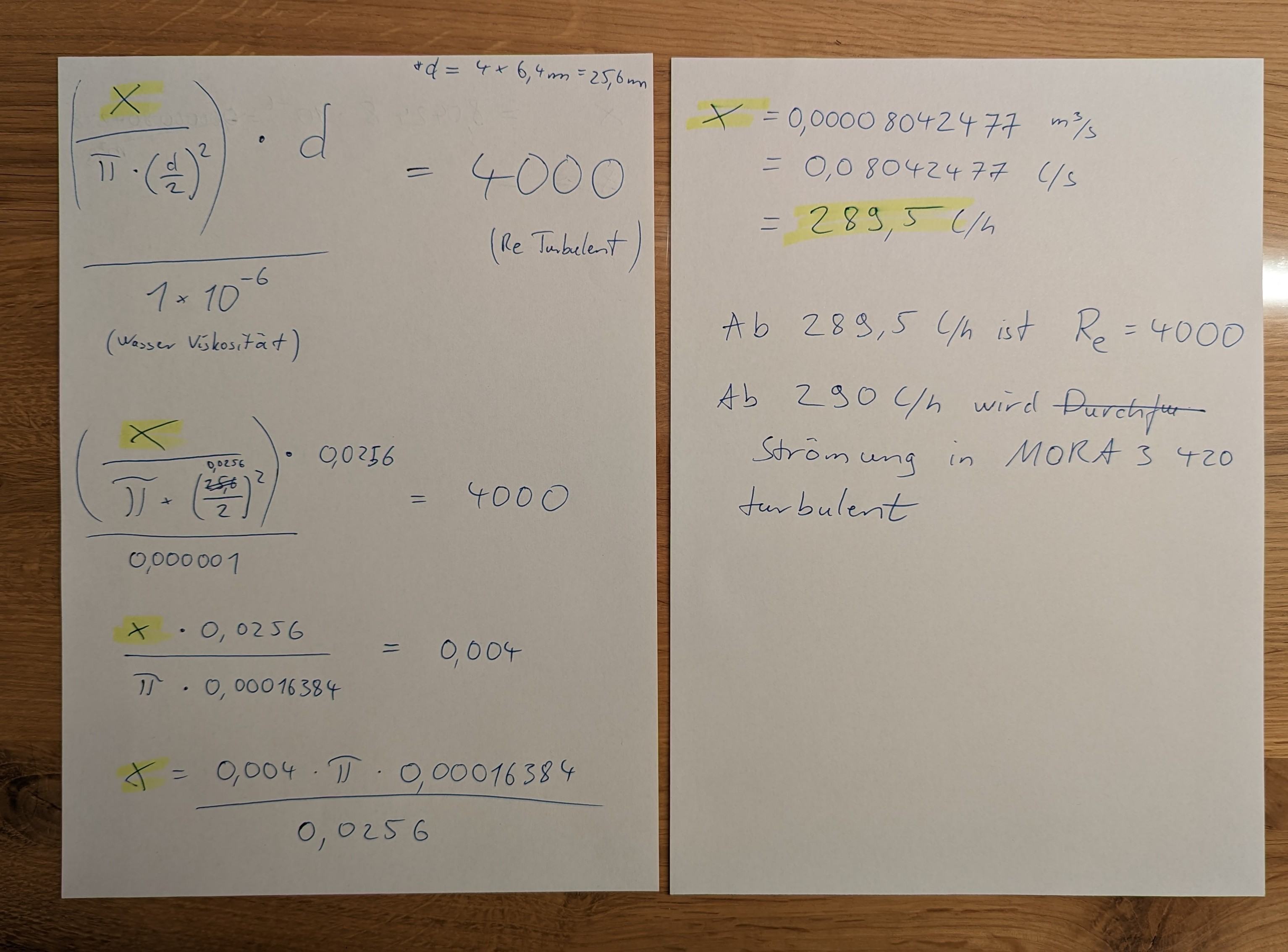

Du hast das nicht richtig verstanden. Da werden 4 Rohre 20 mal durch den Mora geführt und die einzelnen Längen sind 45cm lang. Wenn du dir deine Moras ansiehst oder die Bildchen der Core-Version, sollte das ersichtlich sein.
Wie sollen denn 80!!!! Rohre an ein Anschlussterminal angeschlossen werden?

Jetzt fügt sich alles zusammen!
Anbei die physikalische Begründung Deiner Messungen, dass ab 300 l/h Durchfluss beim MoRa3 420 die Kühlleistung nochmal deutlich steigt. Die Theorie scheint Deine praktischen Annahmen voll zu unterstützen. Danke für Deine Messungen und den Impuls zu dieser spannenden Physik-Quest.

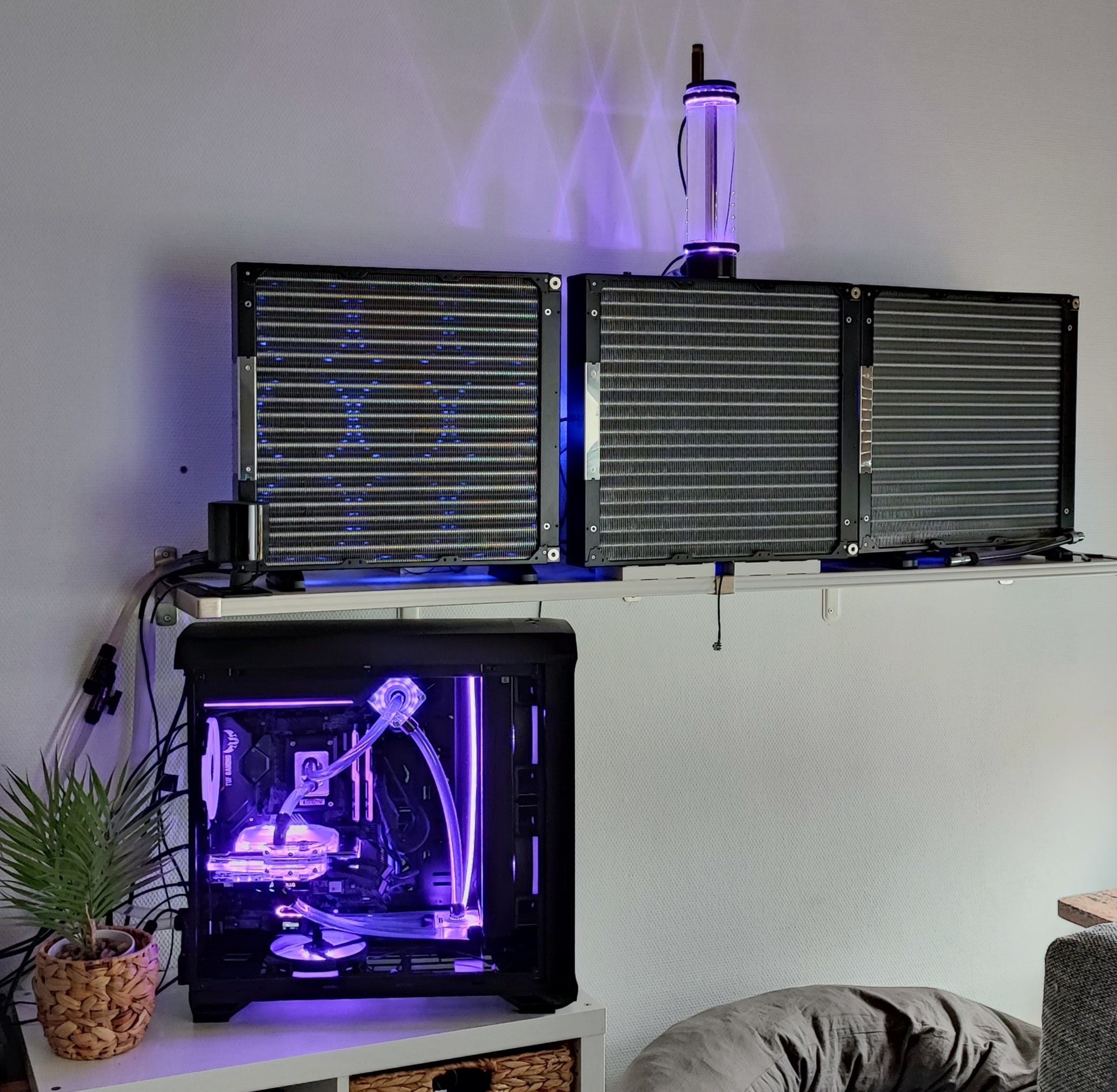

Jedenfalls hab ich jetzt ne D5 Next + Ultitube bei Amazon bestellt und wenn sie hoffentlich geht schick ich die 100er von CK zurück...
Kauft man sich ne nagelneues Komplettpaket, designt im Grunde alles um dieses Ding und dann funzt es nich...
Gehe auch nicht davon aus das die Phobya hier was puttgemacht hat, diesen Wackler gabs direkt beim ersten befüllen und anschmeißen.
Denn die Pumpe ist auf dem L-Winkel am AGB montiert garnicht erst angesprungen.....
Einfach nur zum brechen...

So, heute kamen die Adapter von Aquatuning
Bin jetzt genauso doof wie vorher
Dass der USB Stecker ans Board gehört und die Lüfter an die Aquaero ist mir klar.
Aber was ist mit den beiden anderen?
Molex und 3Pin die vom 3pol. Aquabus der Pumpe kommen...
Molex okay, gehört ans NT, aber der 3pol.?
Habe auch noch ein 4pol Aquabus Kabel, kann ich mit dem nicht direkt auf die Aquaero?
Und was mache ich dem 12V Molex der direkt aus der Pumpe kommt?
sorry für die dummen Fragen aber so ganz verstehe ich das Prinzip hinter dem stecker wirr warr der Pumpe nicht
