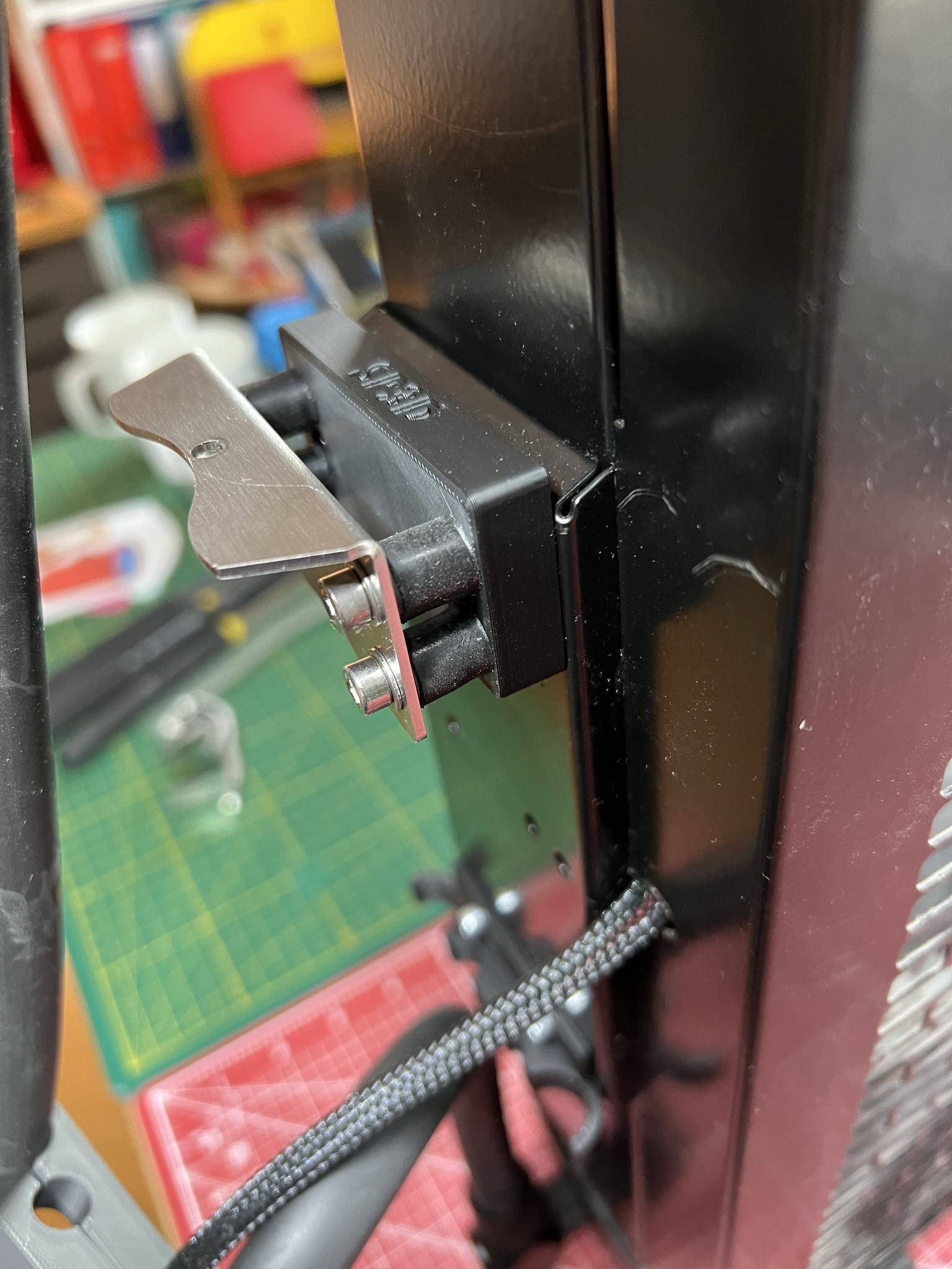

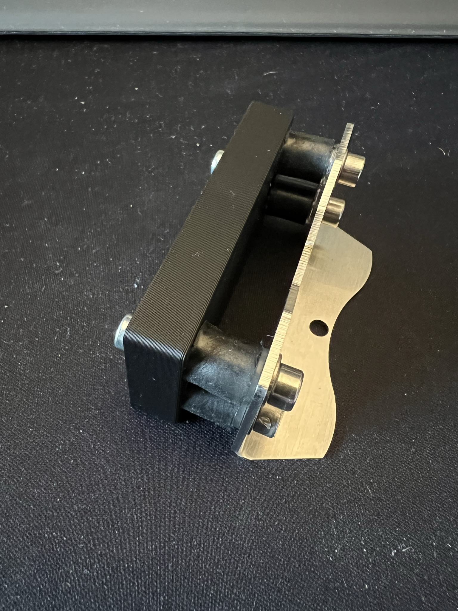

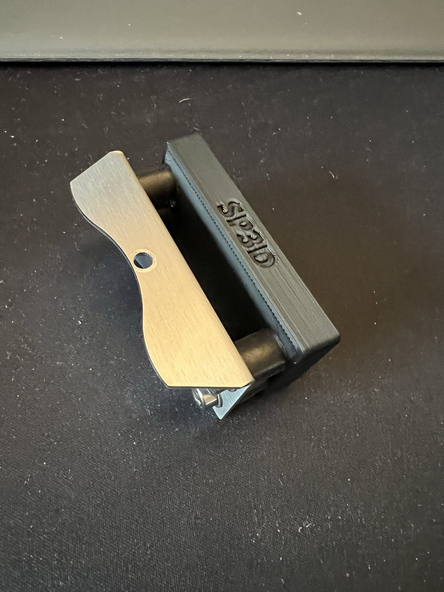

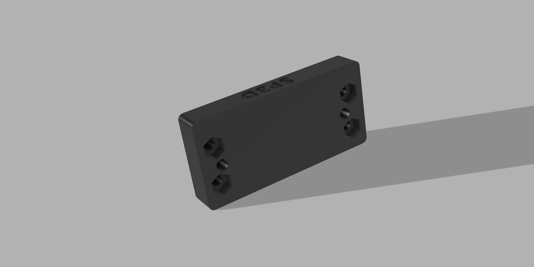

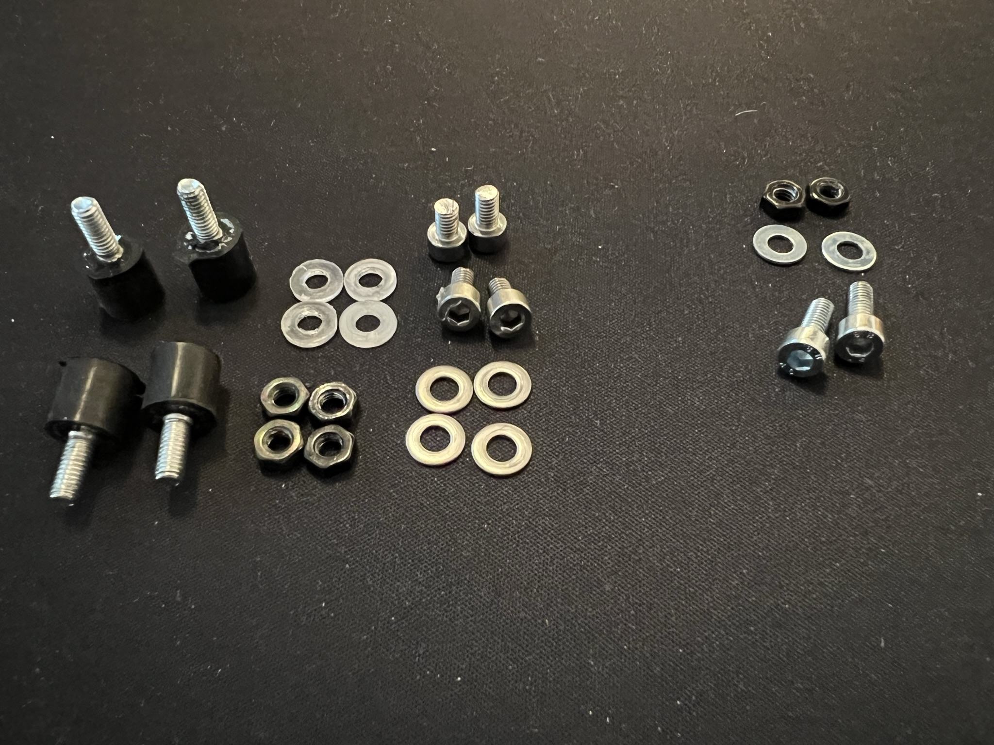

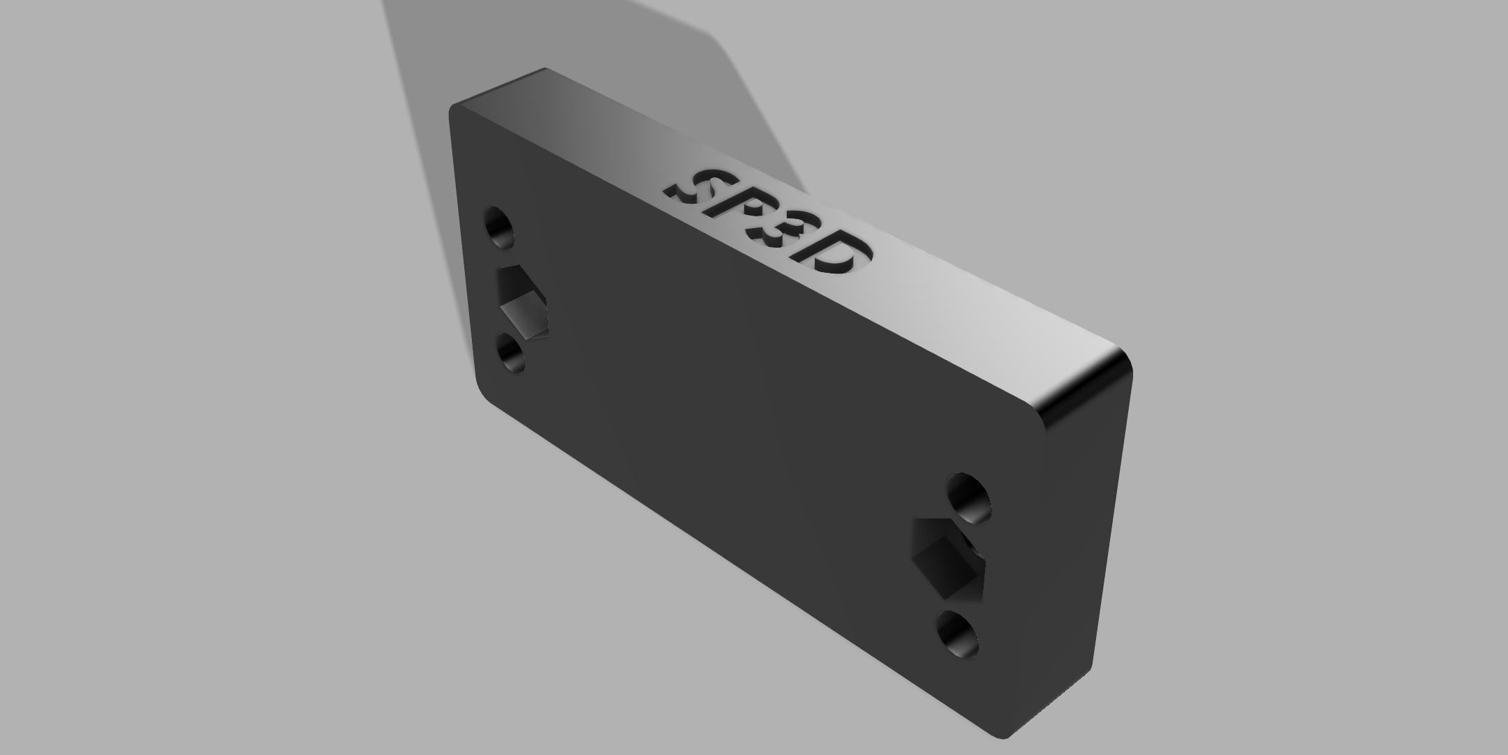

Wieder ein Problemchen gehabt und eine Lösung entworfen. AC Ultitop als Black Mirror Version sollte an einen MO-RA. Entstanden ist eine Zwischenplatte, die zwischen die Halterung für den Heatkillertube und an die Halterung von dem Ultitophalter passt. Die größeren und unansehnlichen Entkoppler sind notwendig, da die von AC das Gewicht nicht halten können. Bilder im verbautem Zustand kommen noch.
Die Entkoppler sind aber auch nicht gerade, sondern mit Versatz verschraubt, da ist bereits Belastung nach aussen hin drauf?
Das können die ~44 Shore A Teile nicht gut ab, da lösen sich schnell die im Naturkautschuk eingelassenen Gewinde.
Die abgebildeten sind bereits andere als die wo mitgeliefert werden. Die Originalen helfen bei hängender Montage nix. Was meisnt du mit Versatz, da wird nix mit Versatz montiert.

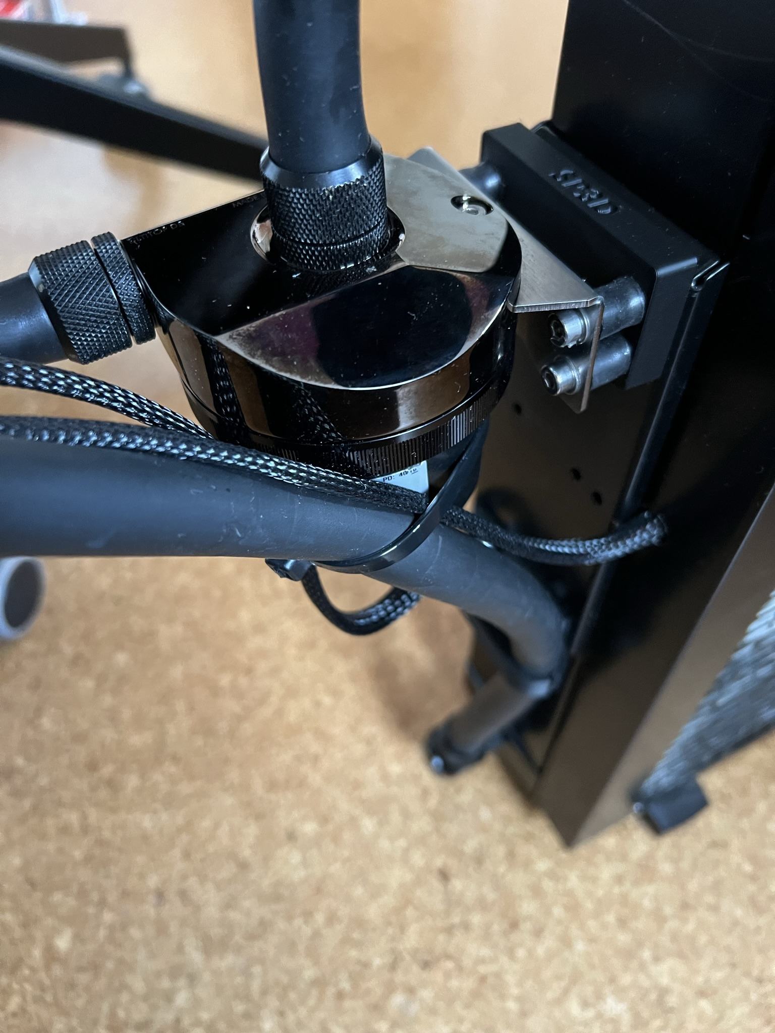

Hier noch Bilder im eingebautem Zustand. Der Kabelbinder ist nur eine kurzfristige Lösung.

Bei Bild zwei und drei sieht es aus, als wäre das versetzt.

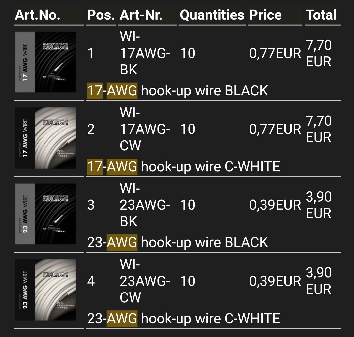

Anstatt ewig auf Kabel zu warten und "teuer" mit Versand bei AC zu kaufen, crimp ich mir das jetzt selbst in einer Farbe.
Was meint ihr, ist für den Hubby besser geeignet 17-AWG oder 23-AWG?
Es wird ausschließlich der Datenübertragung dienen, Strom kommt von extern, jedoch für den schlimmsten Fall sollte es auch ausreichend Strom für 6 Geräte ohne externe Schnittstelle versorgen können.
EDIT: okay der dickere Draht geht nicht, ist zu breit für die Dupont.

Ist kein Versatz drin. Ob das mit den Löchmaßen des LS passt, kann ich dir nicht sagen. Ich kann aber bestätigen, dass der Adapter auch mit der Mteallhalterung der D5N passt. Mag sein, dass dort ein Standardabstand verwendet wurde.
Kann auch an der Perspektive der Augnahmen liegen.

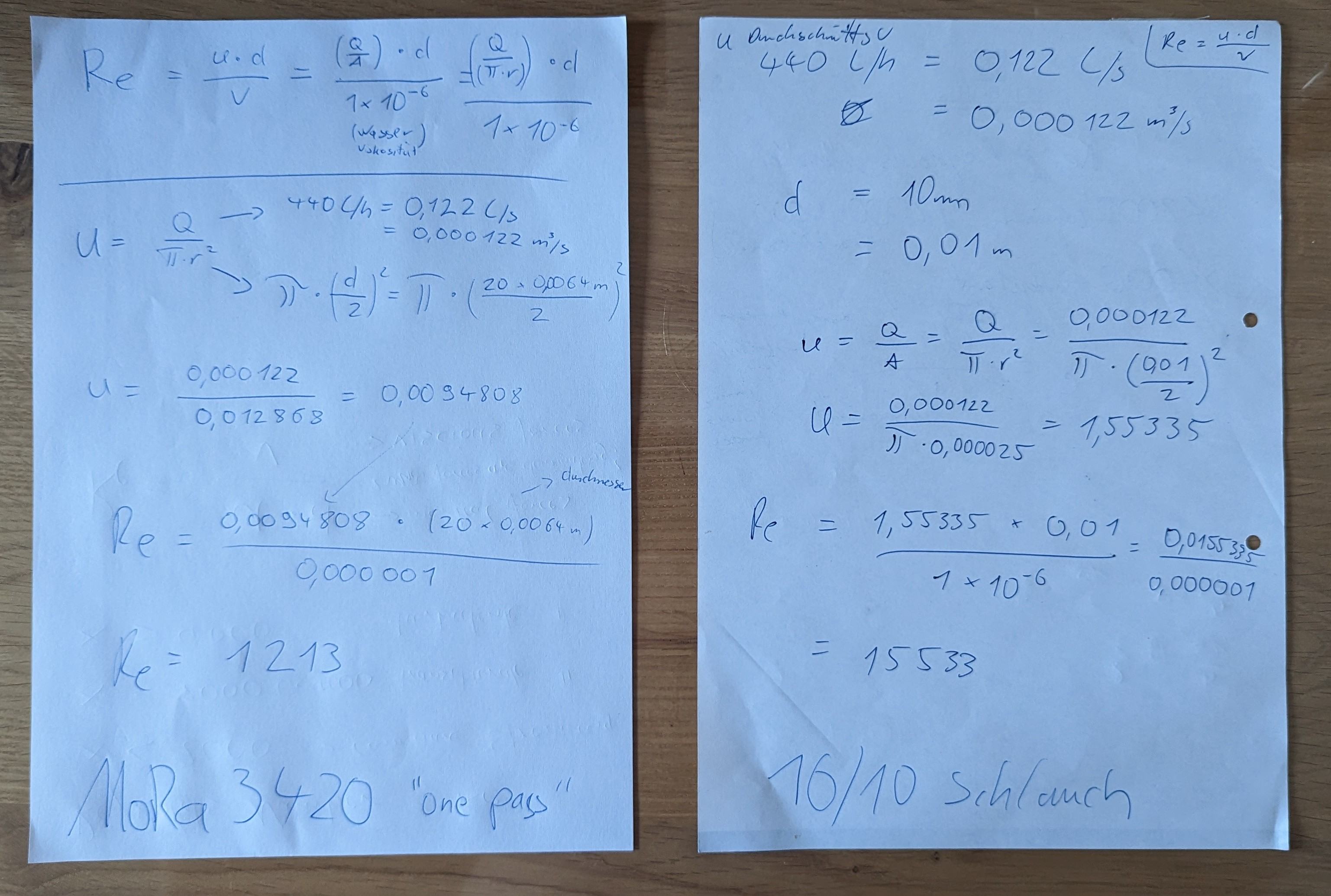

Puh, wenn der MoRa3 420 echt 20 Rohre zu je 6,4mm Durchmesser parallel pro "Durchgang" (links nach rechts und dann wieder 20 Rohre zurück - insgesamt viermal "one way" mit 12,8cm kumuliertem Innendurchmesser) hat dann wird das schwer mit dem turbulenten Flow glaube ich.
Das wäre der Innen-Durchmesser von 12,8 x 16/10 Schläuchen gleichzeitig.
Hab ich da was falsch verstanden?
Was hast du denn erwartet? :fresse:
Vorausgesetzt ich habe mich beim nebenher Kochen nicht verrechnet, dann ist bei mir (440 l/h) die Strömung zwar im 16/10 Schlauch mit Re = ~15500 stark turbulent im MoRa3 420 mit Re = ~1200 noch klar laminar.
Die benötigten 1400+ l/h lassen sich vermutlich nicht realisieren ohne dass es die "Widerstände" (CPU Kühler, GPU Kühler) wegen Druck zerlegt.
Frage mich eh was du damit bezwecken willst, auf 60 bis 100 l/h gesamt und gut ist.
Selbst wenn das Strömungsverhalten ruhiger wird bringt es keine signifikanten Differenz.
