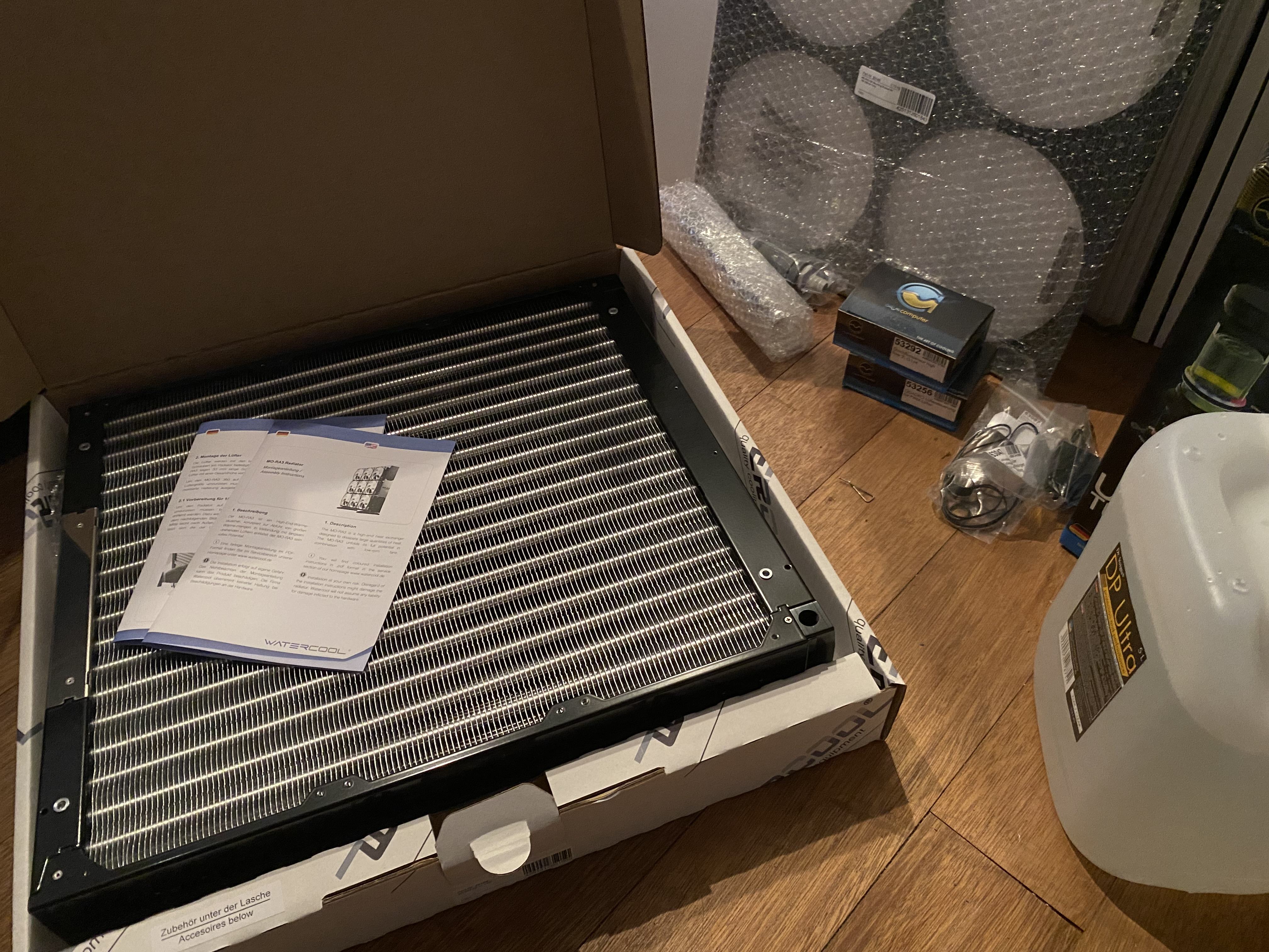

Der Postmann war da und hat ein kleines Mö(h)rchen gebracht 🥕 Nun kann Alder Lake kommen 😇

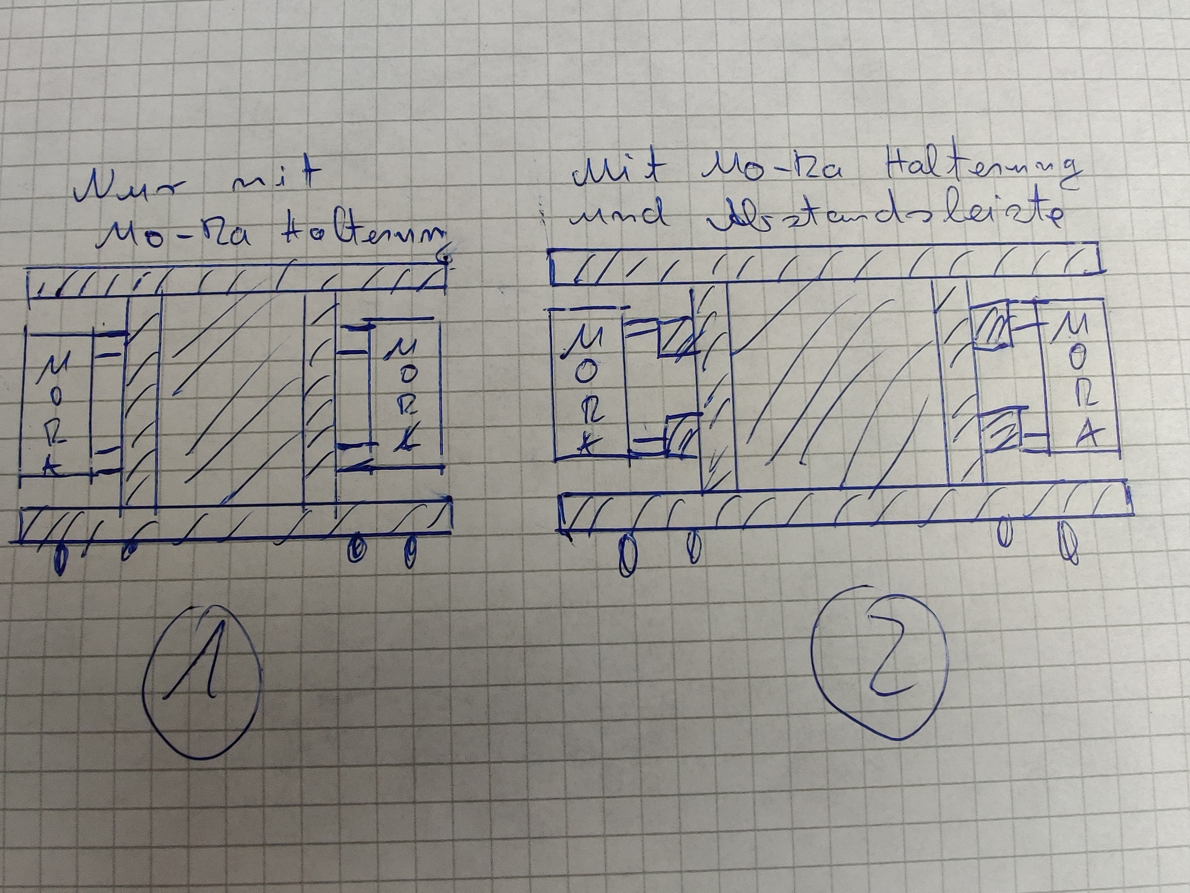

Wenn man den Mo-Ra 420 aufhängen möchte reicht da der Wandabstand der Watercool Halterung oder sollte man lieber noch was aufdoppeln das er weiter von der Wand hängt?
Bin am überlegen mir so ein Abstelltisch auf Rollen zu bauen, woran ich meine 2 Mo-Ra`s befestigen würde.
Wie z.B auf der Zeichnung.
Der Abstand zur Wand reicht. Ich würde da eher deinen Abstand oben und unten als problematischer sehen (sofern das Teil nicht irgendwo "frei" steht)
