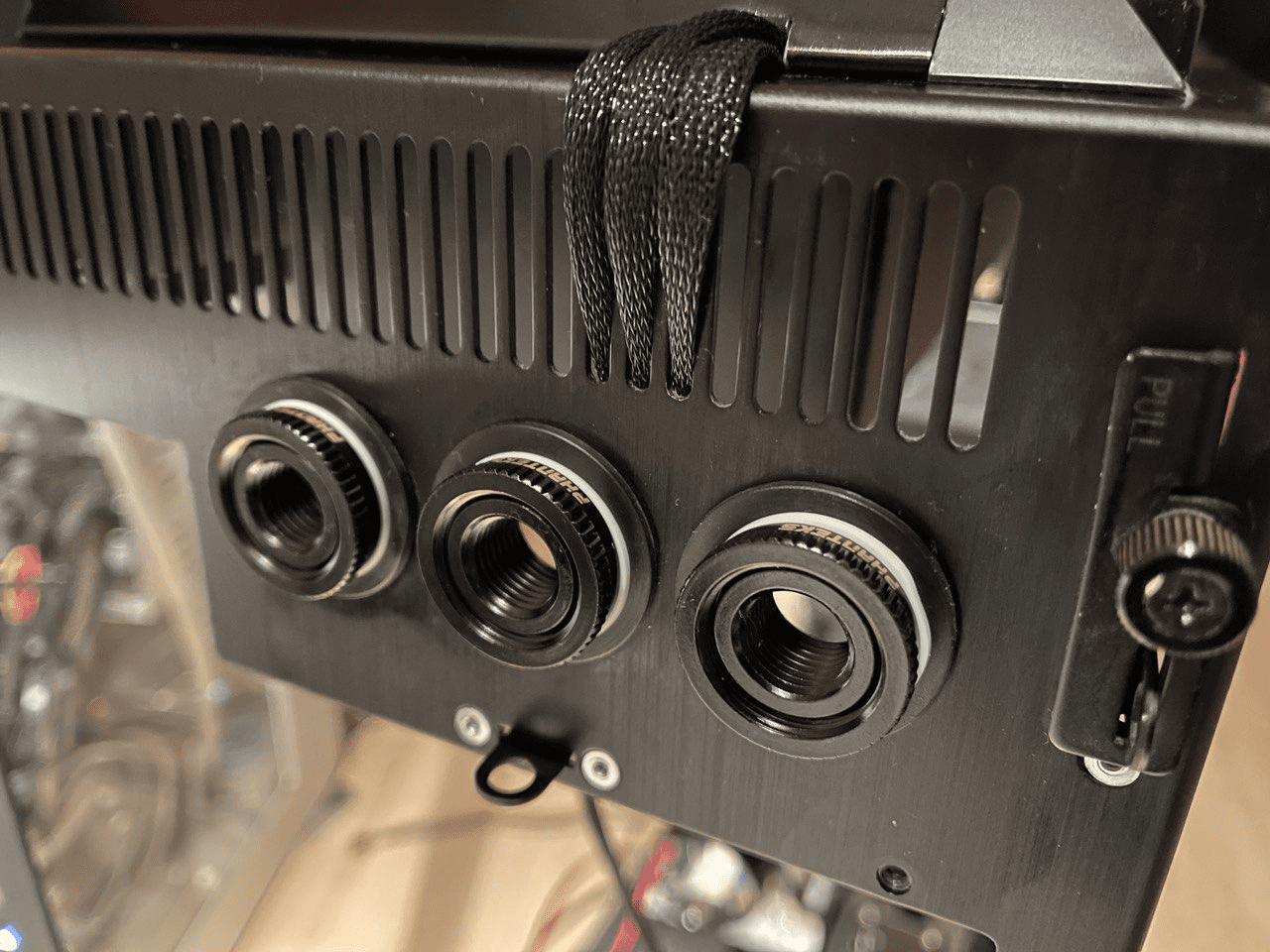

konnte den morgigen Bastelspaß auch nicht mehr abwarten und hab gleich angefangen... zumindest mit der obligatorischen Spülung
kamen nur ein paar so kleine Flusen mit raus und 4-5 kleine Kunststoff-Stückchen, wohl vom Gewindeschneiden bei den Anschlussports, zumindest sah das so aus... ob Lötfett drin war kann ich nicht sagen... falls ja, wars nicht viel... kleiner Schuss CB-grün hat gereicht.... grad in die Ports reingeleuchtet, sieht aus wie poliert da drin... kann also los gehen morgen.

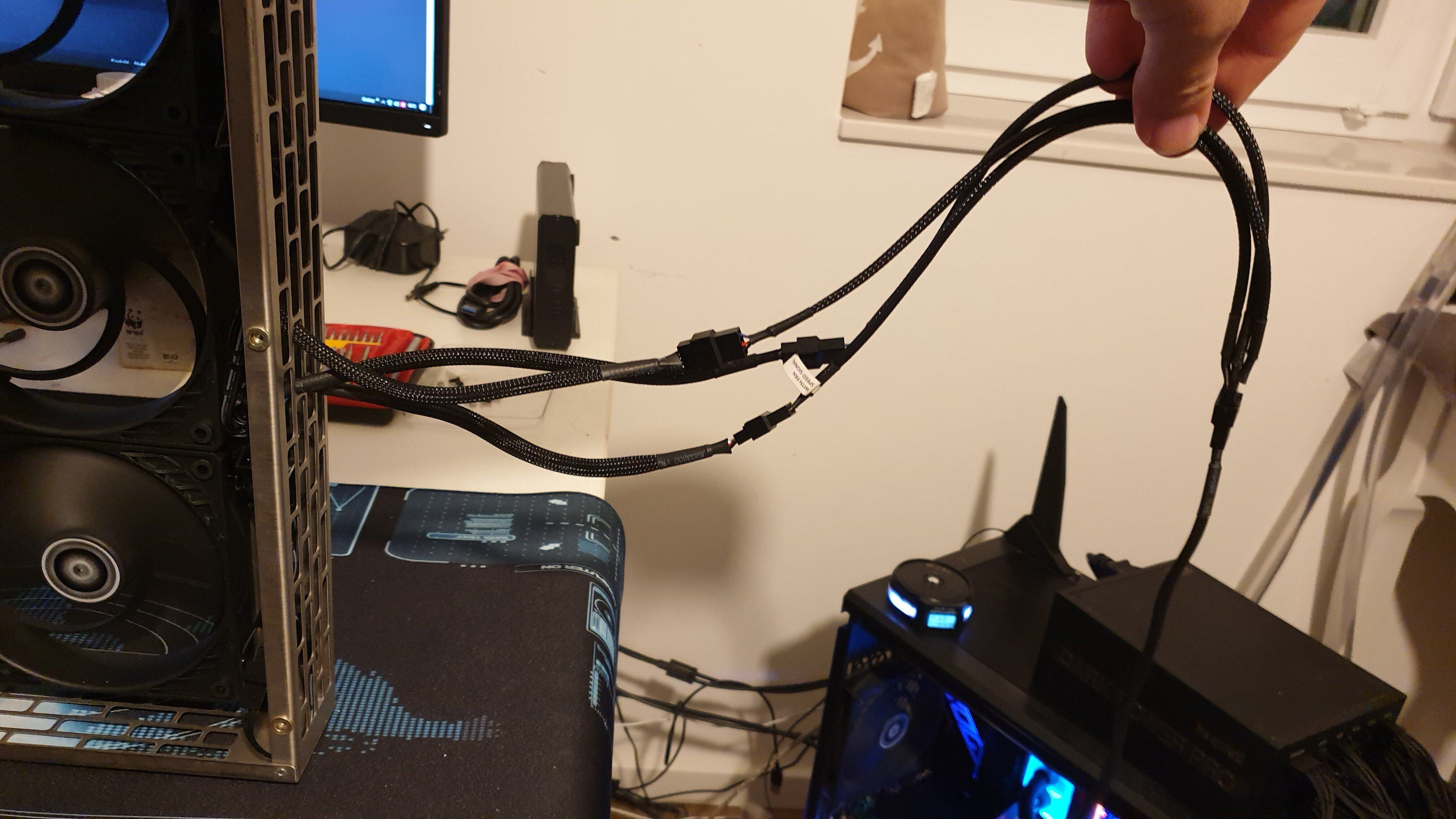

Bin gerade so froh, dass ich damals den 1 auf 3 Adapter mit 4 Pin mitgekauft habe, kann nun dank PST Stecker und Buchse frei wählen, dann direkt am Quadro oder über Adapter am anderen Quadro oder am Poti oder MB oder oder.
Jetzt muss der MoRa2 Dual nur noch irgendwo hin.
Nur die Lüfter am Mount absolut leise, sobald ein oder der zweite MoRa2 dazu kommen klingt es wie eine Mundharmonika wo die Lamellen vibrieren.

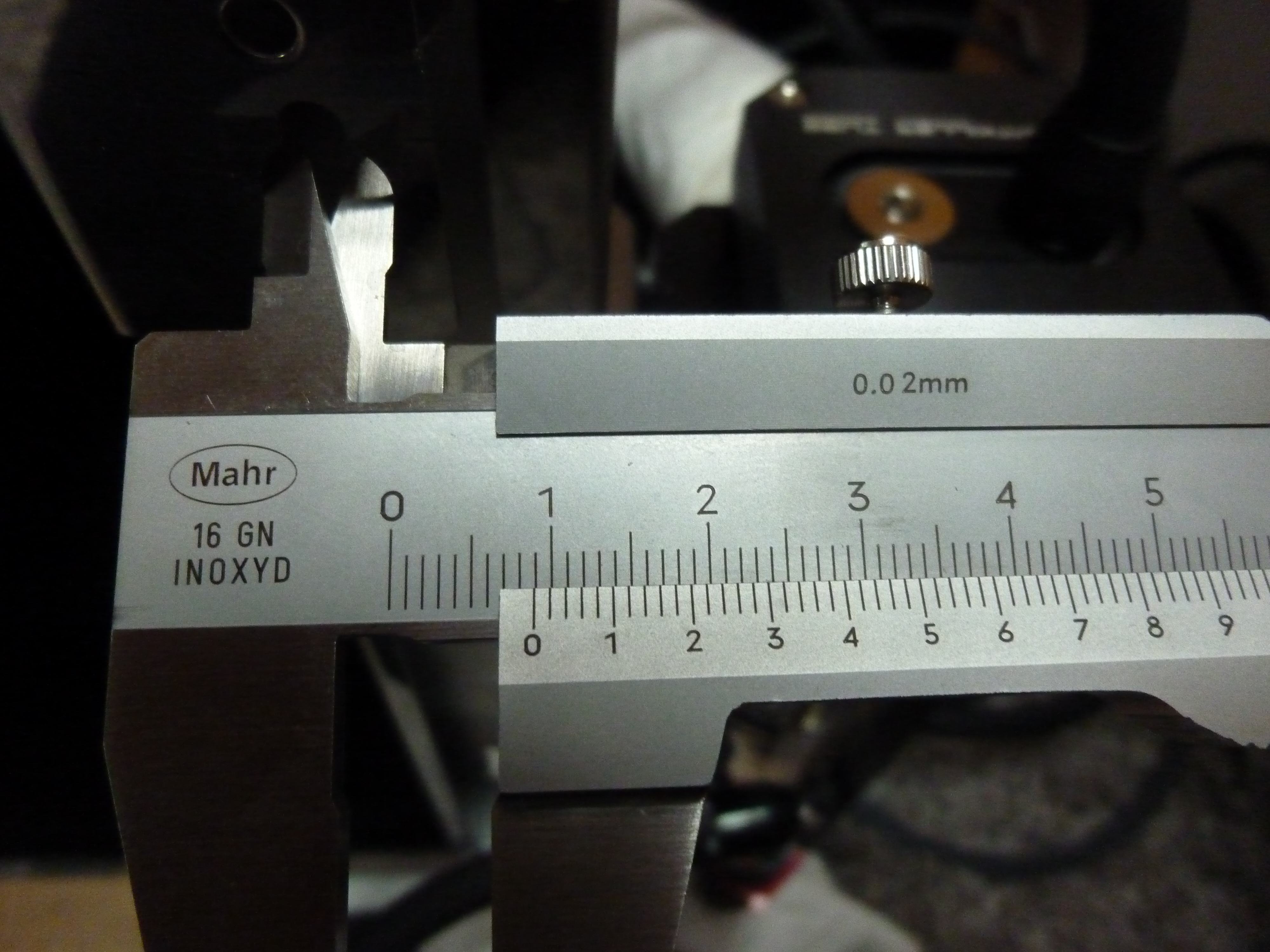

Habe sie jetzt drin...vom Durchmesser doch etwas zu knapp - habe nun die alten einfach in der Mitte ausgeschnitten und die Phanteks da durch, so hat's gepasst:

Wobei ich mich frage, was denn ein Dübelkopfdurchmesser sein könnte, bzw. was der mit der Aufhängung zu tun haben könnte?
Wenn es das ist was ich denke, wäre das doch in der Wand, oder wo auch immer der Dübel versenkt wird.
Ok das mit dem Dübelkopfdurchmesser ist blöd ausgedruckt gewesen. :-)
Meinte damit solche Dübel, die werden zwar komplett in der Wand versenkt aber mit einer extra Schraube wird z.B. die Halterung festgeschraubt.
Wenn ich dann nach Deinem Bild gehe darf dieser Kopf max. 7mm breit sein.

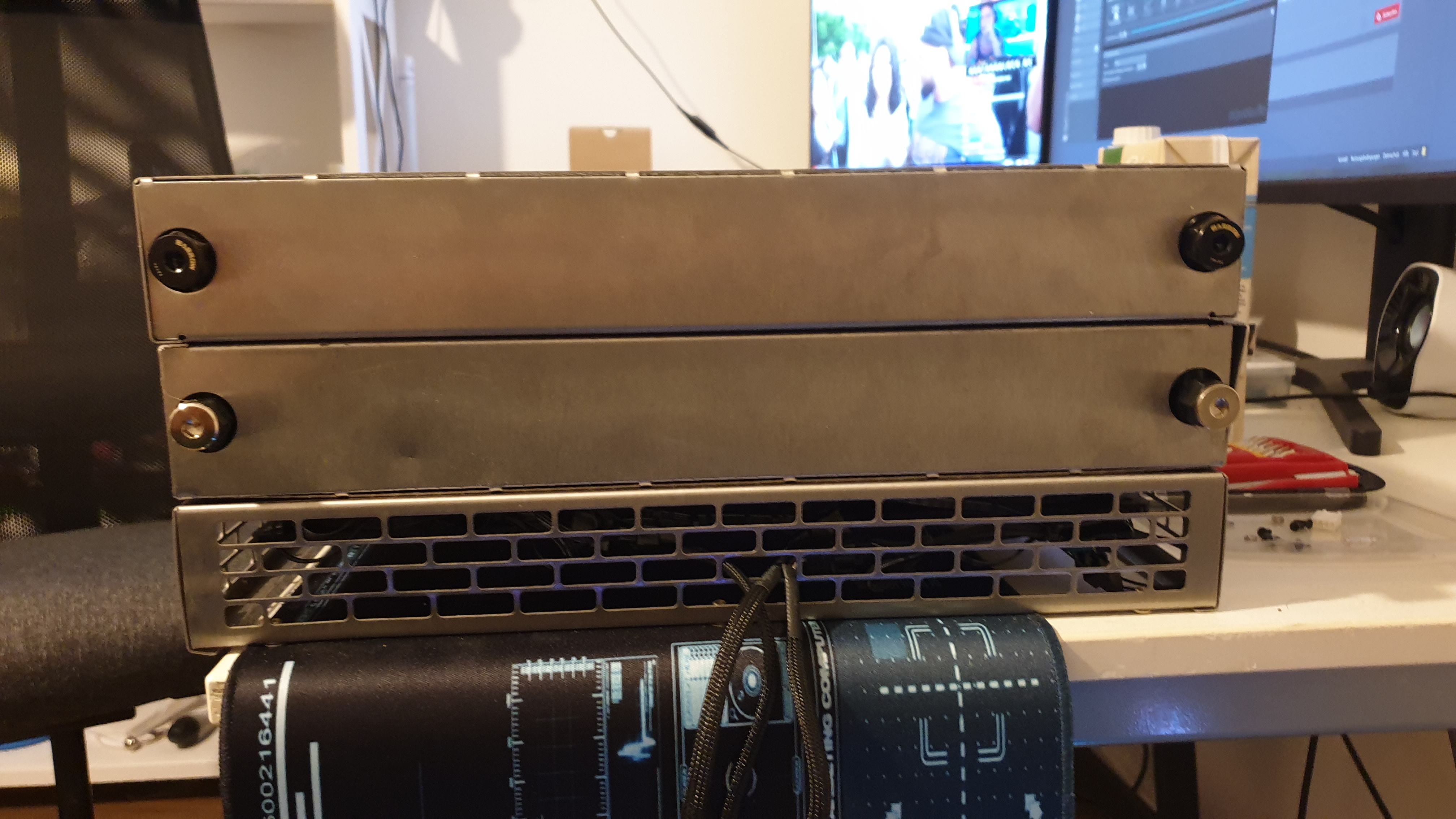

der provisorische Aufbau ist fertig...
:d
wie gesagt, die kommen noch an die Wand unter einen neuen Schreibtisch nach der Renovierung des Büros... aber vorerst kanns erstmal so bleiben, da hinten im Eck stören die zwei nicht...
Erste Tests sind durch und das Ergebnis gefällt... wo sich der PC mit zwei internen 360ern mit Müh und Not unter voll laufenden Lüftern bei 40° Wasser halten lies, sieht das jetzt natürlich völlig anders aus... selbst nach einer Stunde Dauerbenchmark mit CPU und GPU lässt sich 30° Wasser so gut wie passiv halten, das ist schon brachial was die zwei wegschlucken...
vorher kurz mal das Delta bewundert...da liefen die Noctuas aber gerade mal auf 35%...
... man fühlt den Unterschied sogar an den beiden Schläuchen zum PC :d
Erstaunlich dabei ist aber auch, dass der Durchfluss gar nicht mal so in die Knie ging wie befürchtet... 1xD5 (EK) auf 50% schafft noch über 80l/h ... auf 100% sinds über 150l/h ... bis ich fertig bin mit dem Endaufbau kommen zwar noch geplant zwei D5 Pumpen dazu aber vorerst läufts auch so problemlos... 50% bei einer D5 hört man halt... Ziel wird sein 20-30% bei jeder Pumpe (erfahrungsgemäß sind die D5 irgendwo in diesem Bereich lautlos) und dabei über 100l/h ... mal schaun ob das klappt.
Schade, dass der RAM noch nicht da ist... der 12900k und das Hero Board liegen hier rum und ich muss die "alte" 11er Generation benchen :d ... ich glaub aber, dass ich den Alder-Hitzkopf gut zähmen werde... MoRa ftw!
