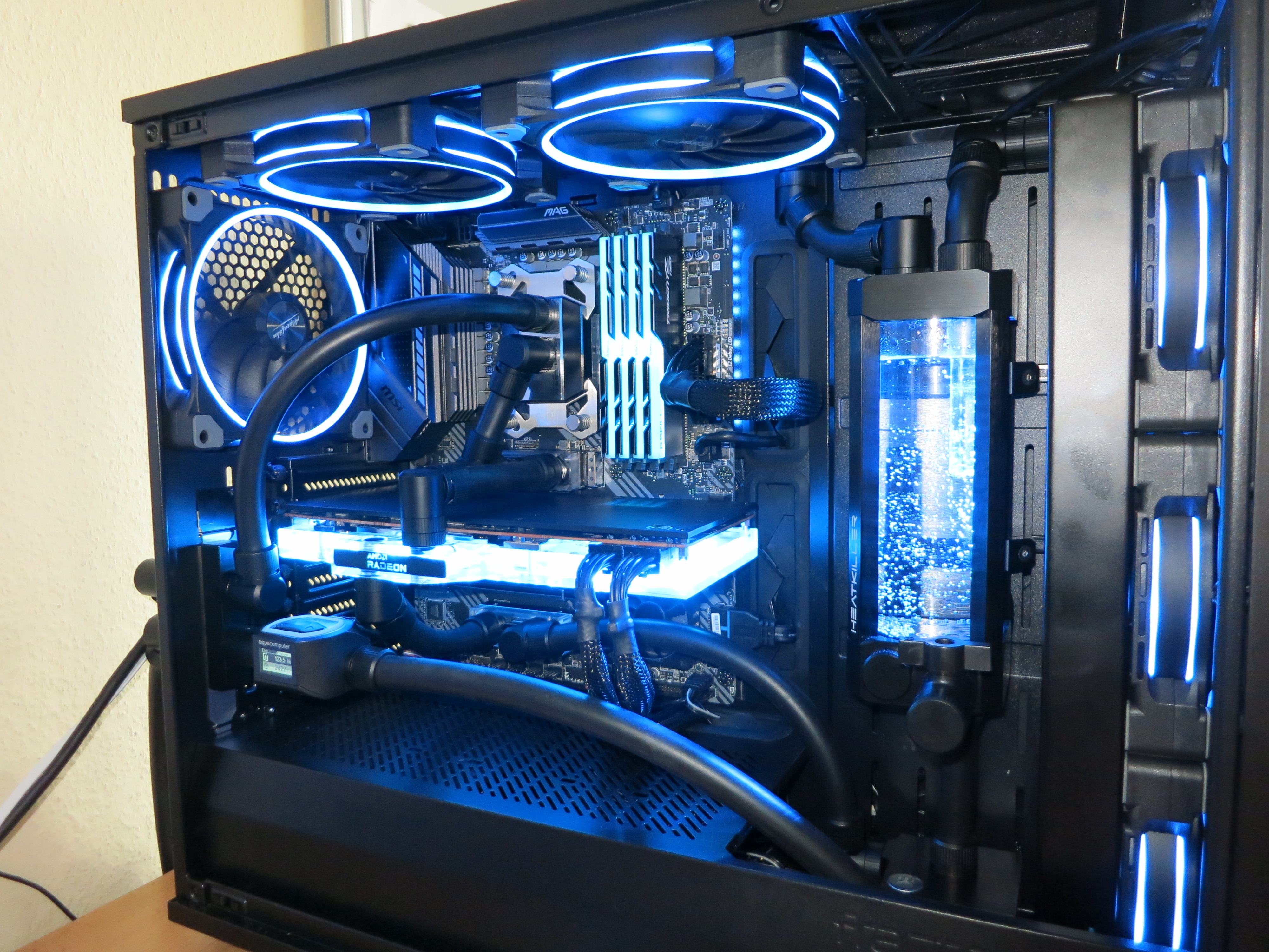

So sieht es aktuell aus bei mir.
Intern habe ich einen 360er Radiator und extern einen Mo-Ra 420. Pumpe und AGB sind auch im PC.
Ich kann den PC hinten durch Schnelltrenner vom Mo-Ra abtrennen. Beide Kupplungen zusammenstecken und nun kann ich nur den Kreislauf im PC nutzen.
Fürs Internet und Office reicht es, zum spielen würde alles ein wenig zu warm werden wegen dem zu kleinen internen Radiator. Dank dem externen Mo-Ra ist es jetzt auch unter Volllast sehr sehr ruhig.

Ok, dann kannst du je nach Belastungsszenario wechseln. Das macht dann in deinem Fall auch Sinn. Übrigens: Schöne Disco-Orgel :-)
Der Mo-Ra soll eigentlich immer dranhängen aber ich möchte einfach für den Fall der Fälle gewappnet bzw. flexibel sein.

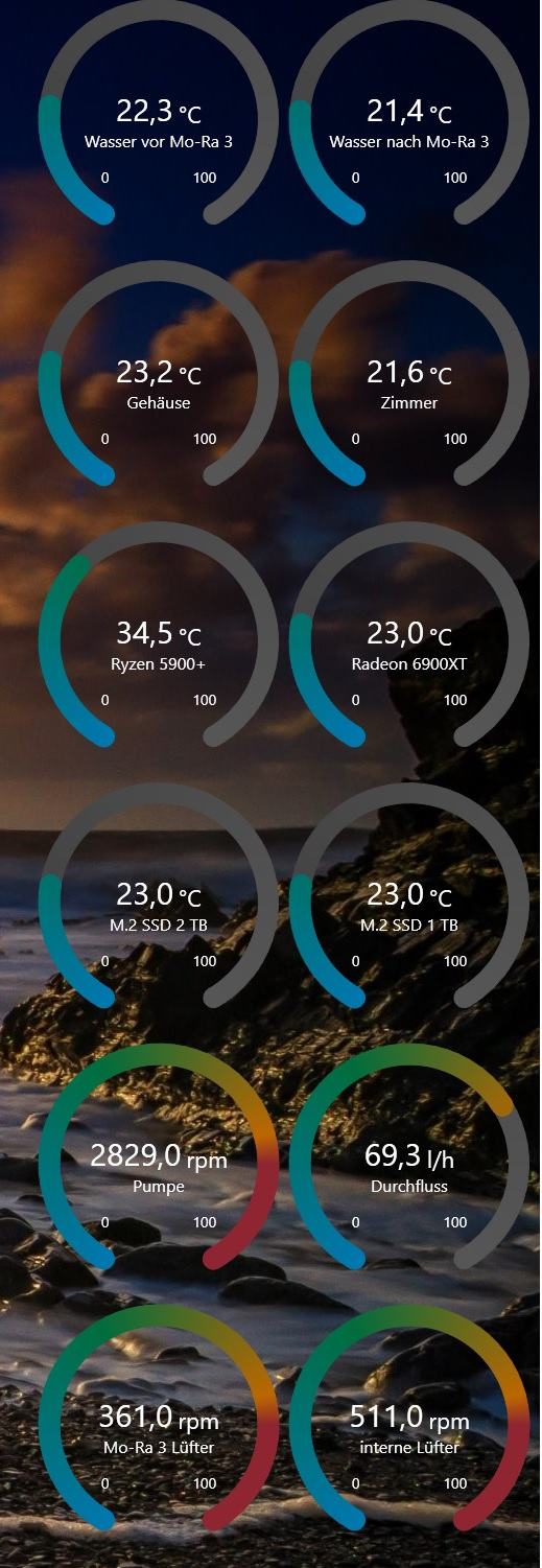

Über die Aquasuite Software kann man alles einstellen und verwalten. Ich finde die Übersichtseiten ganz praktisch, die kann man sich dann auch auf dem Desktop anzeigen lassen und man hat alles im Überblick.
Sieht dann so z.B. aus.
