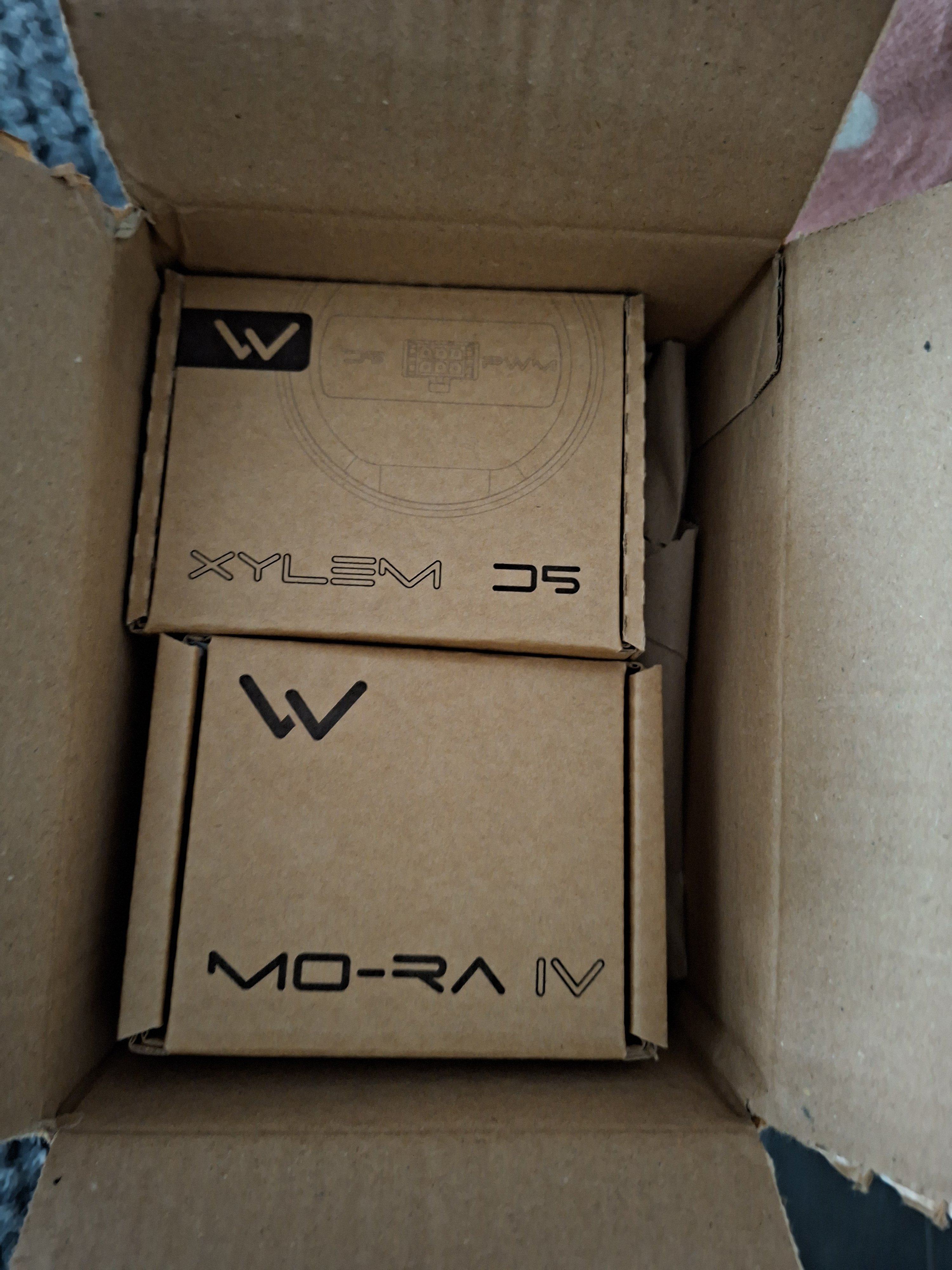

vorhin das Erweiterung Modul und 2 Pumpe von der Post geholt, überlege auf die andere Seite auch noch Lüfter zu machen
Bin gespannt wieviel Durchfluss mehr bei rum kommt

Dann würde ich mal auf 170-180 tippen. Seien wir gespannt. Ich habe meinen Mo-Ra leider direkt mit allen 3 Pumpen angeworfen. Von daher habe ich keinen Vergleich.

Bei meinem Loop:
1x D5 Next: 118 l/h (intern an einer HK Tube 200)
2x D5 Next: 157 l/h (extern MORA IV Tank 275)
3x D5 Next: 191 l/h (extern Mora IV Tank 275)

Auf 100% oder wieviel Umdrehungen
