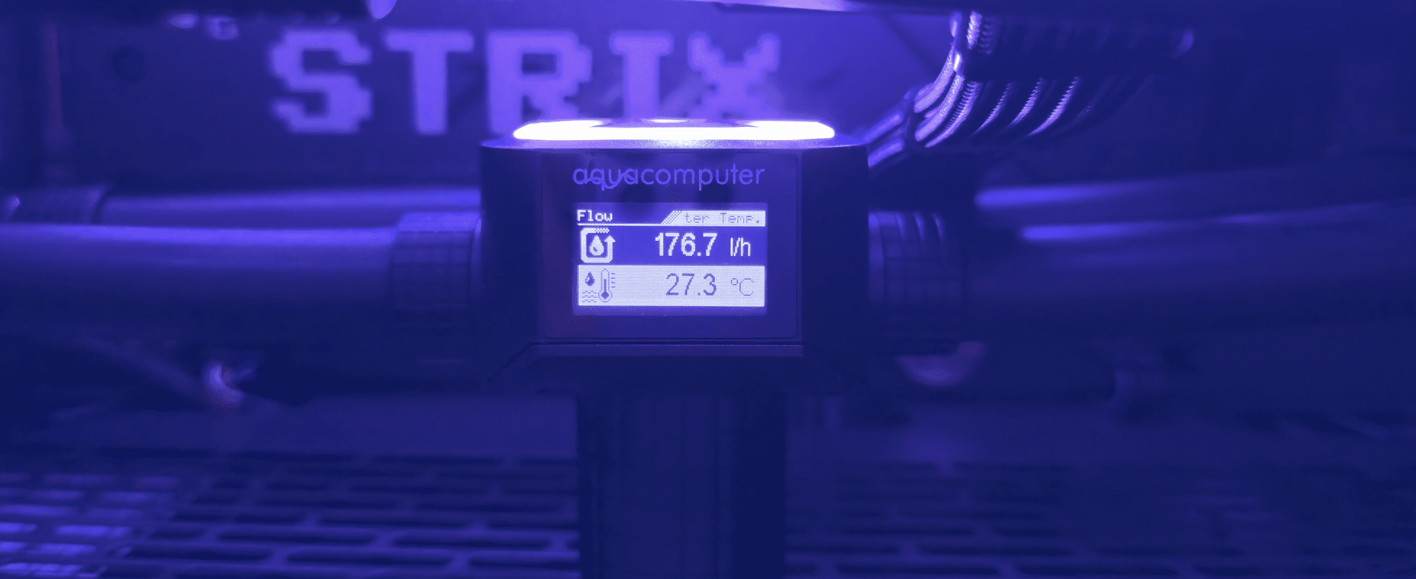

Die zwei schaffen aktuell 177l/h auf 100%,, 127 l/h auf 50%. Es sind aber auch in Summe 8 Schnellkupplungen verbaut. 2x am Mo-Ra, 2x am Gehäuse, 2x GPU zur Distro, 2x CPU zur Distro. Davon 4x Koolance QD3 und 4x Alphacool ES BLH1A. Ist vielleicht overkill, aber ich wollte mein System vollmodular gestalten, so dass ich sehr einfach Hardware aus und einbauen kann ohne groß den Loop öffnen zu müssen oder Ähnliches.

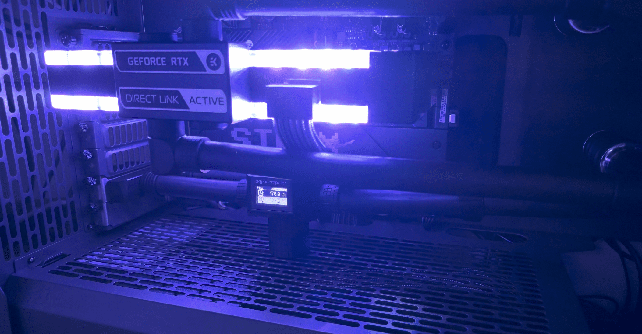

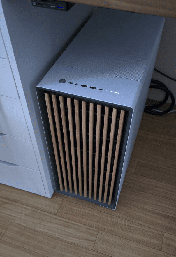

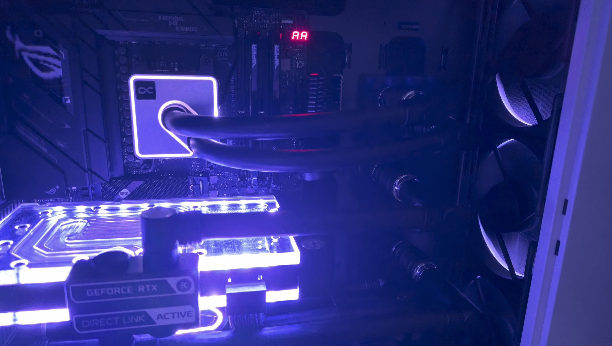

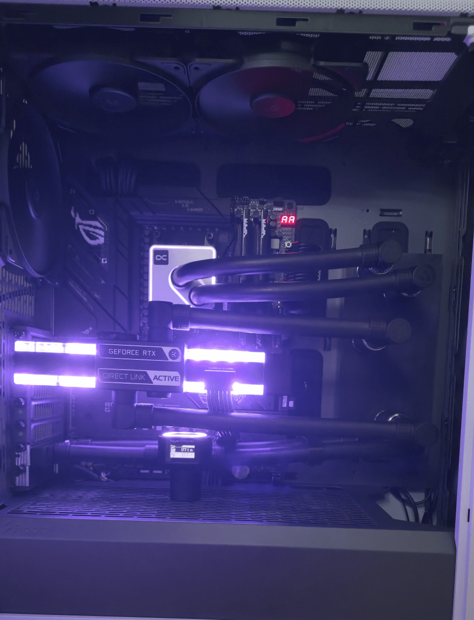

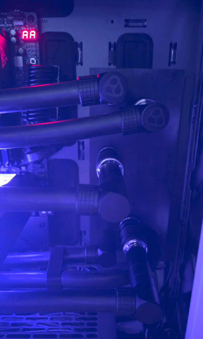

Damit ich die Schläuche etwas sauberer verlegen kann, hab ich mir eine eigene Distro Plate designed und bei JLCCNC fertigen lassen. Lief echt super. Gefertigt in POM, zwei Platten ca. 28€ jeweils + 40€ Versand und innerhalb von 10 Tagen fertig und geliefert. Optisch nicht perfekt, aber funktional.
@s.nase Das Tank/Pumpen Modul ist über 4 Gummipuffer entkoppelt und scheint bei mir zumindest Wirkung zu zeigen. Wenn ich die Pumpen hochdrehe sind die definitiv hörbar, allerdings gefühlt wirklich die Pumpe selbst und kein zusätzliches Rattern vom MoRa. Sobald ich die runterdrehe, kann ich nichts hören was über den Grundpegel gehen würde :d Vielleicht liegt es aber auch an den Apex Pumpen. Bei den Lüftern allerdings fängt der definitiv an zu resonieren, wenn die etwas höher/auf bestimmten Frequenzen drehen (9x Noctua 200mm).
@FinalJudgement cooles Setup und sogar schon DeltaMate Fittings. Direkt zu release bestellt? Zufrieden damit?

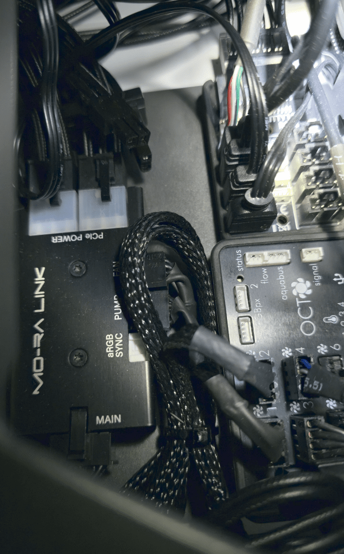

Meine Lösung:
Passive Control + MO-RA Link + OCTO im PC-Gehäuse
  • Befestigung:
    • OCTO → verschraubt an 2,5"-SSD-Halterung
    • MO-RA Link → geklebt an 2,5"-SSD-Halterung
Verkabelung:
  1. MAIN-KabelMO-RA IV Control Pass-ThroughMO-RA LinkOCTO
    • 2× PWM (MO-RA)
    • 1× ARGB (MO-RA) + Aquacomputer (53259) RGBpx-Anschlusskabel, 4 cm + (53282) RGBpx-Adapter für Komponenten mit Mainboardanschluss
  2. Alle Gehäuselüfter → OCTO
  3. Sensoren (Lufttemperatur, Wasser IN, Wasser OUT) → OCTO
  4. OCTO → USB → Mainboard
    • nur für Aquasuite oder Setup nötig
Lüfter- und Pumpensteuerung:
  • MO-RA 600 Lüfterkurve:
    • Mit 9800X3D + RTX 4090 reichen ~50 % PWM auf A20-Lüftern → < 5 °C Ambient-Delta selbst nach stundenlangem Gaming.
=> MO-RA 600 + statische, unhörbare PWM-Werte reichen völlig aus (~5–7 °C Ambient-Delta) selbst bei High-End-Systemen (z. B. RTX 5090).

Heute kam auch endlich meine Micro-Fit buchsen und ich konnte somit alle 3 Pumpen aktivieren, damit laufen 222 l/h durch den Kreislauf bei 100% :asthanos:
Auf 25% sind es aber immer noch entspannte 121 l/h und recht viel weiter gehen die nicht runter. Retrospektive wären selbst hier zwei Pumpen also wirklich mehr als genug. Aber gut, immerhin Ausfallssicher :d

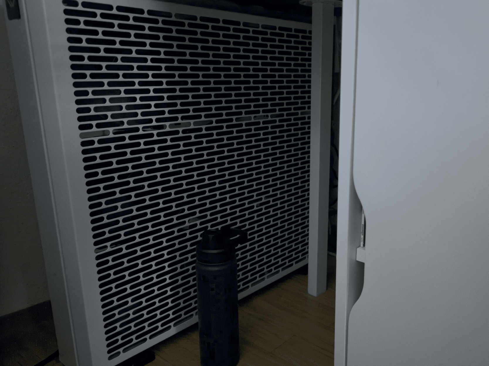

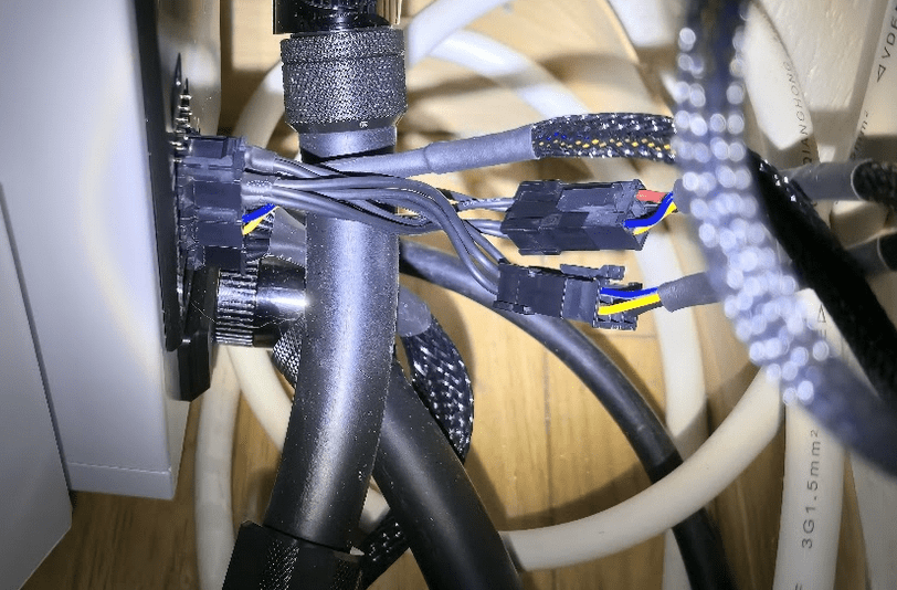

Hier mal wie das in etwa aussieht (So gut ich da hinkomme ohne das Ding vorzuziehen :d)
Aber zwei Pumpen sind wirklich mehr als genug. Wie gesagt, ich habe 8 Schnellkupplungen drin, haufenweiße 90° Adapter und es sind APEX Pumpen (Schwächer als D5) und die hatte keine Probleme damit.

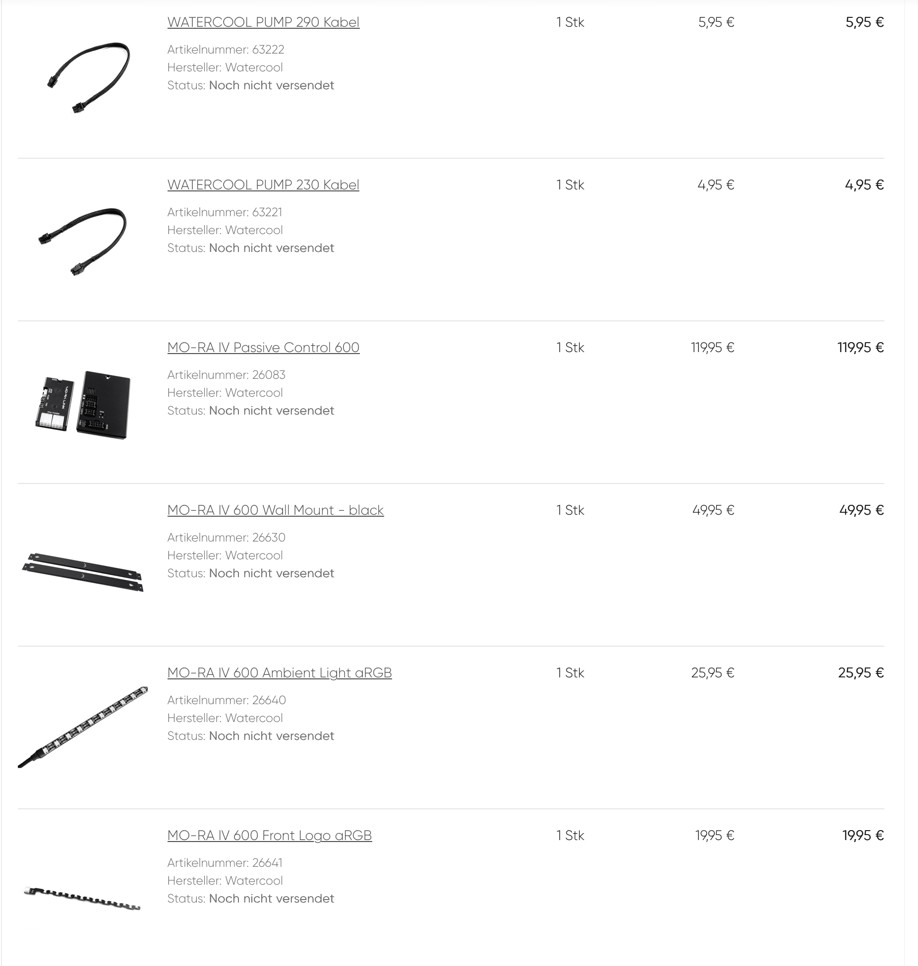

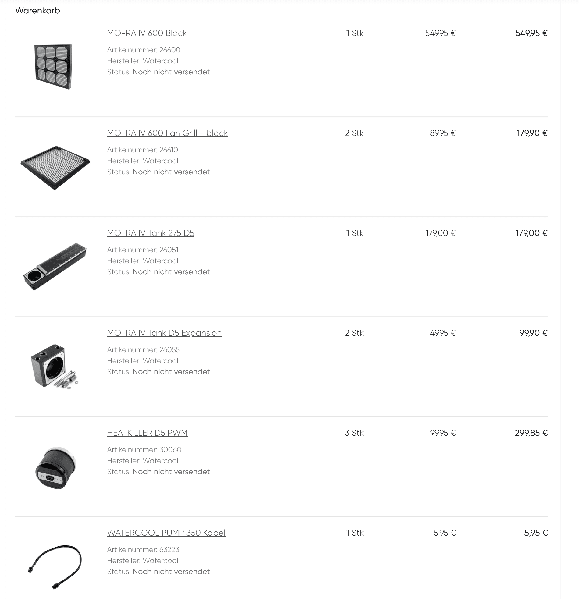

So, Mo-Ra IV 600 ist bestellt - nochmals Danke für die sehr gute Unterstützung hier im Forum. Trotzdem alle Komponenten auf Lager sind beträgt die Lieferzeit laut dem Kundenkonto Ende September. Egal - es eilt ja nicht :-) - bin ich eben erst im September im Club 8-)
Ich freue mich schon diese Kühl-Lösung für knapp 2200,-€ zu testen - ganz günstig ist sie ja nicht, aber ich sehe sie eigentlich für die nächsten 10 Jahre ausreichend dimensioniert und technologisch zukunftssicher.
