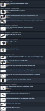

PS: Kann mal einer berichten ob meine MO-RA Wunschliste die ich angehängt habe Sinn machen würde? (Slot blenden sind doppelt da ich nicht weiß welche ich doch nehmen soll)
PSS: erster MO-RA seht es mir nach.

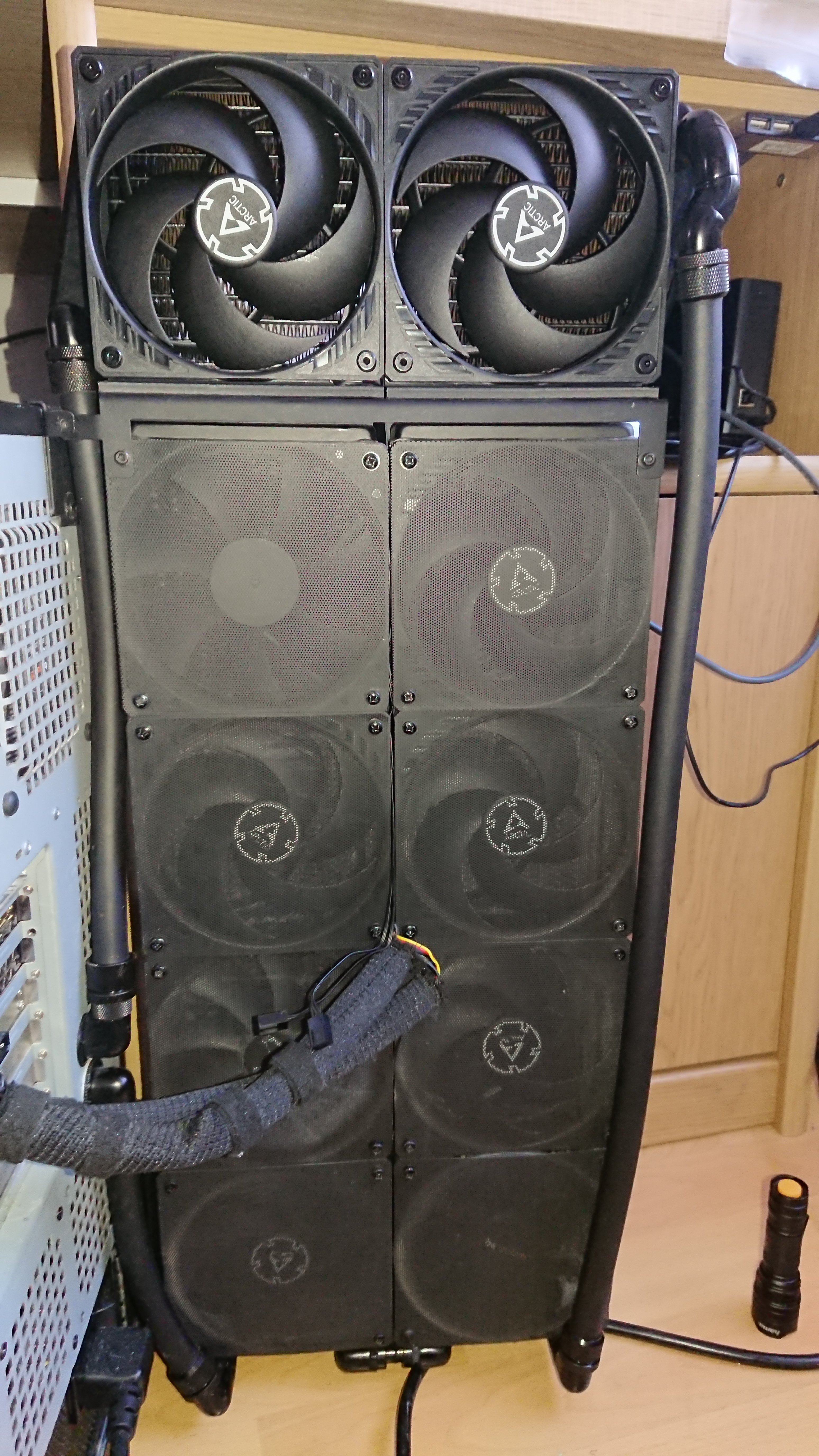

Meine MoRa IV 400 Custom Loop ist inzwischen auch befüllt. Die Kühlleistung ist sehr gut.
Mit einem 14900KS und einer Radeon 9700 XT (374W TDP) kommt er spielend klar.
Das Gehäuse ist weiterhin gut belüftet, wie auch schon vorher. Ich glaube die fehlende Abwärme von CPU und GPU gefällt den restlichen Komponenten ganz gut. Das 700W Seasonic Fanless wird jetzt ganz schön gefordert und erwärmt sich dabei nur leicht.
Mit meinen Noctua NF-A14x25 G2 LS-PWM Lüftern bin ich auch zufrieden. Der eingeschränkte Drehzahlbereich ist für mich ein Vorteil, weil es in Situationen ohne Drehzahlregelung nicht zu laut wird.
Ansonsten profitiere ich von der vermeintlich besonders niedrigen Startdrehzahl. Ich lasse sie momentan bei 300rpm laufen, vielleicht gehe ich im Winter damit noch weiter runter.

Was ich natürlich gelesen habe aber nicht glauben konnte:
Die Pumpen sind neben dem lastabhängigen Spulenfiepen jetzt das Lauteste am ganzen System.
Es sind zwei Apex VPP verbaut, ich kann sie bis 2200rpm herunterregeln, was aber von einem leichten Brummgeräusch begleitet wird. Bei 2350rpm sind die Pumpen für mich so leise wie möglich und ohne auffälliges Brummen.
So wie einige andere hier denke ich auch, dass die Entkopplung vom Radiator nicht optimal ist.
Das Projekt hat mich über 2000€, viel Wartezeit und einige Nerven gekostet.
Insgesamt bin ich bisher zufrieden mit dem Aufbau und hoffe dass niemals etwas leckt.

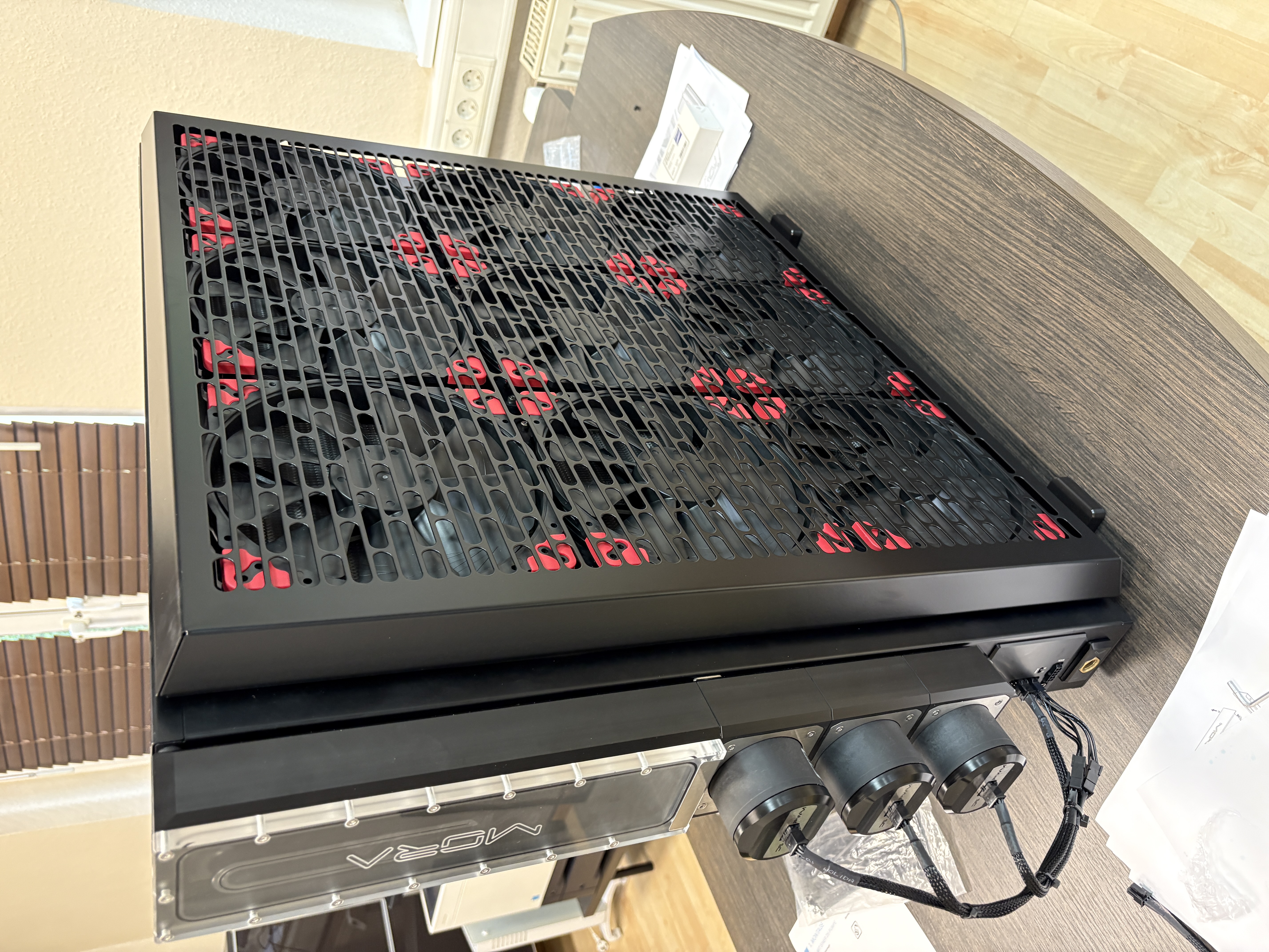

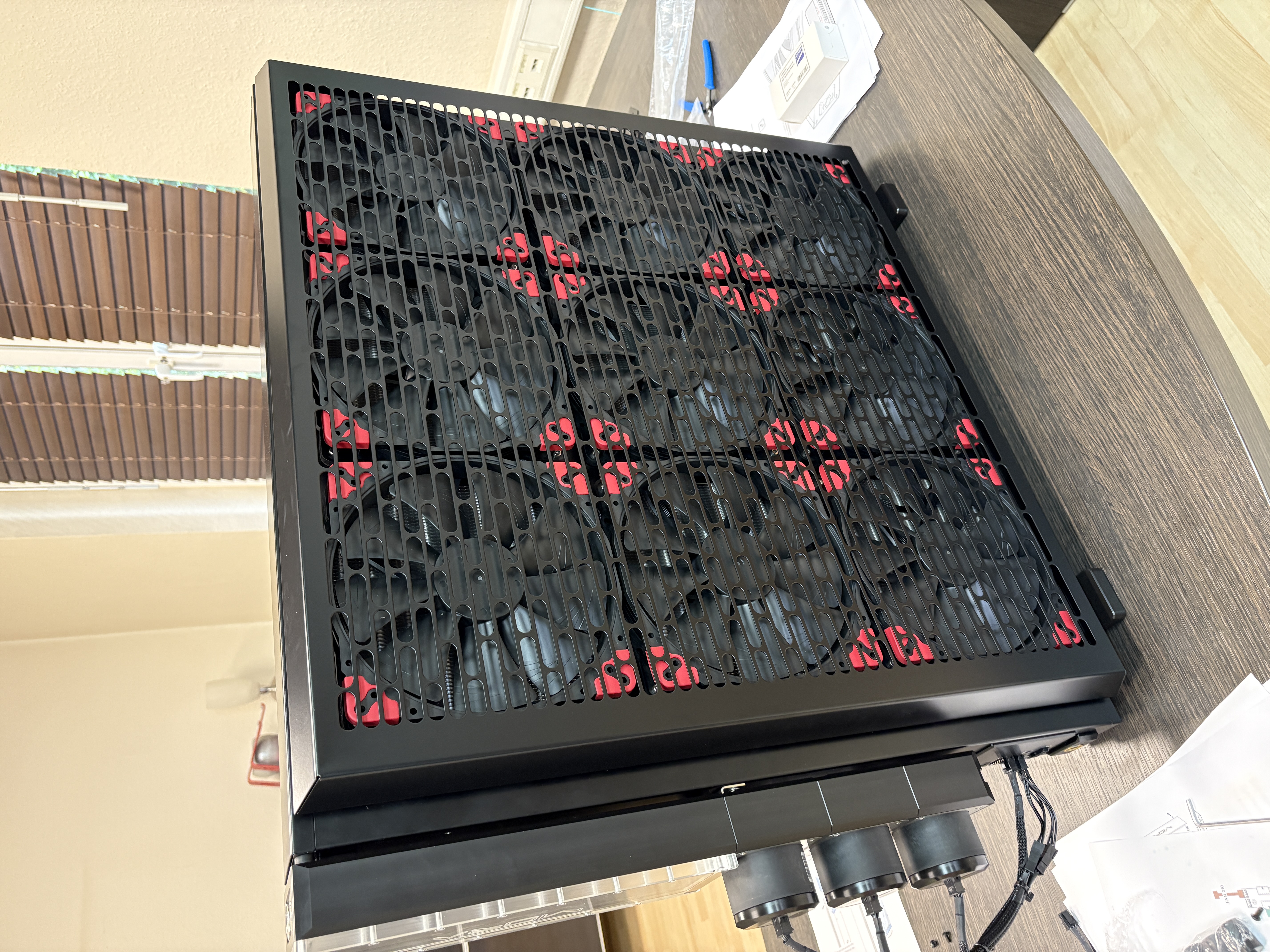

Der Mo-Ra ist endlich heute angekommen. Also 2 Stunden eher Feierabend gemacht und den Zusammenbau gestartet. Nach knapp 3 Stunden war er mechanisch fertig.
Morgen mal eine Inbetriebnahme mit dem Octo versuchen ( Null Erfahrung mit Aquasuite) und ihn erstmal im eigenen Saft füllen und entlüften lassen.
Freue mich schon.
