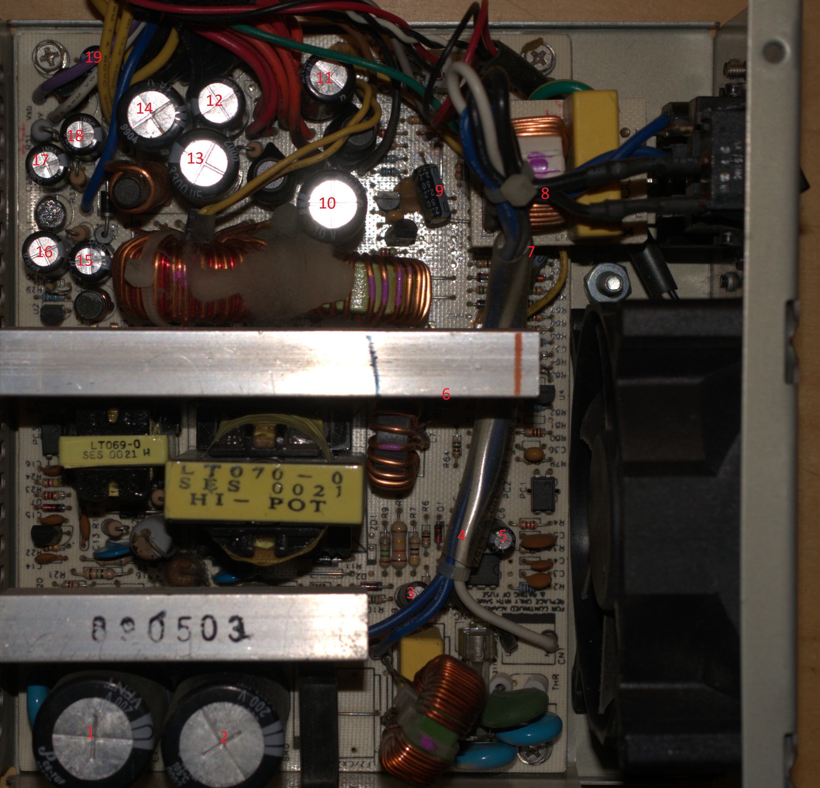

Hallo, ich schreibe über Google Übersetzer. Ich möchte alle Kondensatoren im Netzteil Enermax EG351P-V austauschen. Alle Kondensatoren außer den „dicken“ sind CEC PCE-TUR. Ich habe WMDK-Benutzerauswahlen verwendet, aber einige sind in MOUSER nicht verfügbar. Bitte überprüfen Sie, ob ich sie richtig ausgewählt habe.
CEC PCE-TUR 10V/2200μF
Ripple 10KHz: Original - 1210 , new - 1616
CEC PCE-TUR 16V/330μF
Ripple 10KHz: Original - 600 , new - 714 - Problem: Dies ist ein Kondensator mit „niedriger Impedanz“
CEC PCE-TUR 10V/1000μF
Ripple 10KHz: Original - 782 , new - 941
Erfahrungsgemäß sollte das klappen mit der Auswahl. Gewisse Toleranzen sind meistens vorhanden und ich musste auch bei einigen Netzteilen schonmal bessere Caps setzen als im Original, weil eine möglichst nahe 1:1 Ersetzung aus Lieferbarkeitsgründen nicht möglich war. Hier wurden etwas bessere Caps rausgesucht, aber nicht zu übertrieben, somit sollte das mit großer Wahrscheinlichkeit problemlos laufen. Vergiss aber bitte nicht, dass am besten auch die Optokoppler ausgetauscht werden sollten, wenn du es schon dabei bist.

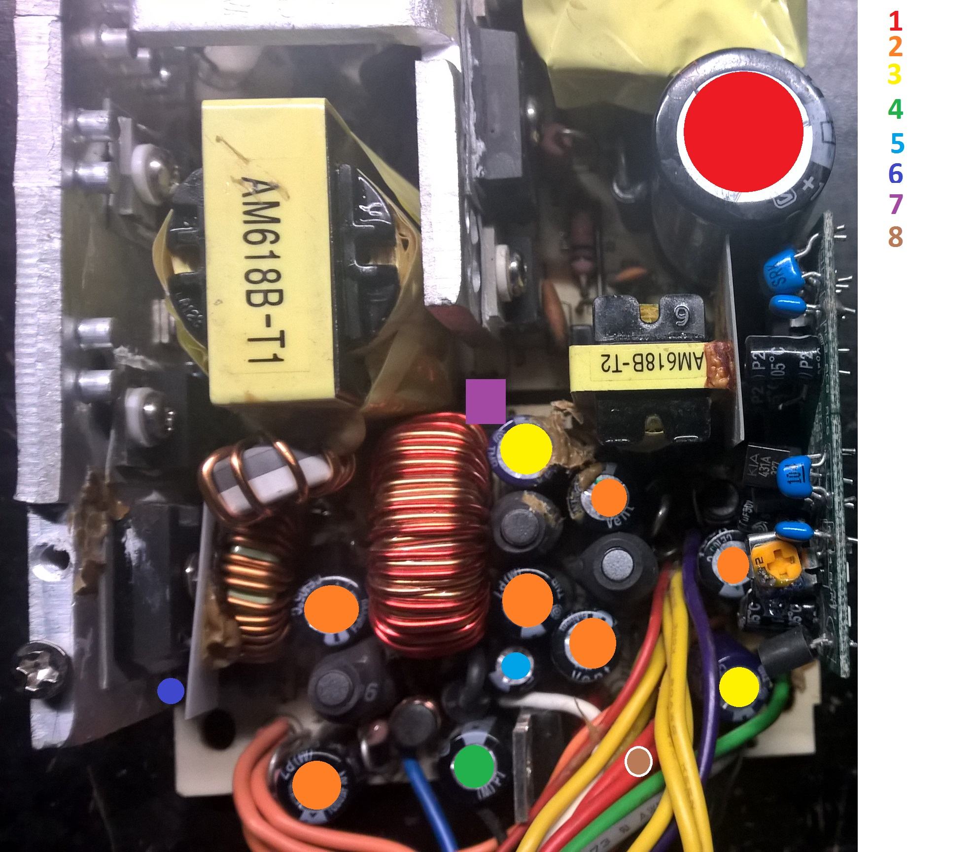

Danke schön. In meinem Netzteil sind 2 identische Optokoppler verbaut:
VO12T
Q8178
Ansonsten weiß ich noch nicht, womit ich die beiden großen Kondensatoren ersetzen kann. Ich habe keine PCE-TUF-Spezifikationen gefunden. Bitte wählen Sie eines aus und mein Einkaufswagen wird voll sein :)
200V 680uF d=22 H=45 spacing:10
Netzteil aus einem Shuttle SK41G, Achme AM630BS20S
AnzahlKennungSpannungKapazitätRMHöheDurchmessergemessene SpannungBemerkungenAustausch
1​
1​
[M] CE GH450V82µF
8​
36​
18​
Primärkreis
2​
6​
Fuhiyyu TNR10V1.000µF
3,5​
16​
8​
5V & 3,3V
3​
2​
Fuhiyyu TMR16V680µF
3,5​
16​
8​
12VBeim Opto RM2,5
4​
1​
Fuhiyyu TNR16V470F
3,5​
14​
8​
-12V
5​
1​
Su'scon [SK]25V220µF
2,5​
12​
6,5​
Lastschaltung mit Diode (?)
6​
1​
Fuhiyyu TNR50V4,7µF
2,5​
12​
5​
7​
1​
817COptokoppler
8​
1​
Fuhiyyu TNR16V47µF
2,5​
12​
5​
-5V
Nur zur Übersicht, rausgesuchten Ersatz brauch ich (erstmal) nicht. Es sind nur die 6x 1.000µF 10V platt, die ich einfach mal durch Pana FR ersetze. Der Rest schaut messtechnisch noch gut aus. Mal sehen was passiert. :fresse:

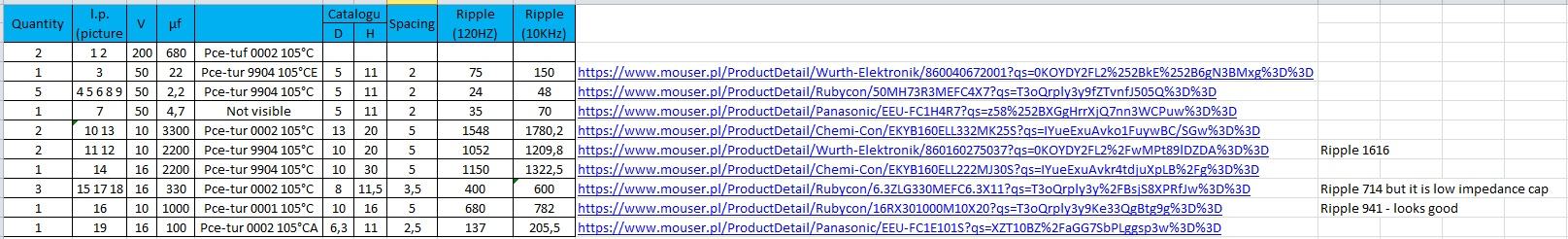

Ich füge eine Auswahl an Kondensatoren für das Netzteil Enermax EG-351P-V hinzu. Alle 3 (nicht 2, wie ich zuvor schrieb) Optokoppler sind 817B. Die Welligkeit jedes Kondensators ist höher. Ich habe die Abmessungen aller CEC-Kondensatoren physisch gemessen, daher sollte jeder der ausgewählten passen. Sobald ich sie installiert habe, werde ich berichten, ob die Stromversorgung funktioniert.
Das einzige, was mich beunruhigt, ist die Tatsache, dass in der Suchmaschine einige Ersatzkondensatoren als GP bezeichnet werden, in den Datenblättern der Hersteller jedoch mit „niedriger Impedanz“ gekennzeichnet sind. Ich hoffe, dass dies keine Probleme verursacht.
l.p. (picture)Quan.VμfDHSpacingRipple (120HZ)Ripple (10KHz)EquivalentBrandSer.VμfRipple (10KHz)Rated temp.Life
1 22200680TUF224510https://www.mouser.pl/ProductDetail/Rubycon/200VXH680MEFCSN22X40?qs=T3oQrply3y%2BhpqFgdzUa7w==RubyconVXH2006801055000
315022TUR511275150https://www.mouser.pl/ProductDetail/Rubycon/50YXJ22M5X11?qs=T3oQrply3y%2BGtmxfLnGYdw==RubyconYXJ50221621055000
4 5 6 8 95502,2TUR51122448https://www.mouser.pl/ProductDetail/Rubycon/50MH73R3MEFC4X7?qs=T3oQrply3y9fZTvnfJ505Q==RubyconMH7503,3361051000Ripple for 120Hz is 24, higher capacity
71504,7TUR51123570https://www.mouser.pl/ProductDetail/Nichicon/UBW1H4R7MPD1TD?qs=OZVHsXXMeBUrWaSiVYSoDQ==NichiconUBW504,7851351000
10 132103300TUR1320515481780,2https://www.mouser.pl/ProductDetail/Chemi-Con/EKYB160ELL332MK25S?qs=IYueExuAvko1FuywBC/SGw==Chemi-ConKYB163300240010510000higher voltage
11 122102200TUR1024510521209,8https://www.mouser.pl/ProductDetail/Rubycon/10YXJ2200M10X20?qs=T3oQrply3y%2B0CJtRGFvGuQ==RubyconYXJ10220014001058000
141162200TUR1326511501322,5https://www.mouser.pl/ProductDetail/Chemi-Con/EKYB160ELL222MJ30S?qs=IYueExuAvkr4tdjuXpLB/g==Chemi-ConKYB162200212010510000
15 17 18316330TUR8123,5400600https://www.mouser.pl/ProductDetail/Rubycon/25YXJ330M8X11.5?qs=T3oQrply3y89UdL83MwJ%2Bw==RubyconYXJ253306081057000higher voltage
161101000TUR8205680782https://www.mouser.pl/ProductDetail/Nichicon/UHE1A102MPD?qs=9KDyJj/defosjnjDTF2opg==NichiconUHE10100010501056000
19116100TUR6112,5137205,5https://www.mouser.pl/ProductDetail/Rubycon/16YXM100MEFR6.3X11?qs=T3oQrply3y98atZmXRjrDA==RubyconYXM1610020010510000Ripple for 120Hz is 147
@WMDK (und andere Experten), eine Rückfrage zu zwei Enermax EG701AX-VH(W), wenn ich darf. Beide NTs (eins rot, eins gold) habe ich von @keeel83 bekommen, da das rote nach Austausch Spulenfiepen entwickelt hat. Das goldene ist daher bisher auch nur "entcapped".
Hier die Posts dazu: https://www.hardwareluxx.de/communi...-netzteil-thread.1339247/page-8#post-30609525
Ich habe die Original-Elkos jetzt mal durchgemessen, mit dem gelisteten Ersatz verglichen und die Werte rausgeschrieben. Zwei sind mir aufgefallen:
Zeile 13 und 17/18, gelb markiert. Der Austausch hat deutlich höheren ESR, als die originalen Elkos. Kann das das Problem sein?
Gemessen ist der Unterschied nicht ganz so krass wie laut Datenblatt, aber liegt trotzdem noch um den Faktor 3-4 daneben.
Ansonsten passt alles sehr gut. Hab auch Ripple nochmal kontrolliert, alles einwandfrei.
Ich werde das NT morgen recappen und mal schauen, ob ich für die beiden gelb markierten noch anderen Ersatz habe. Oder notfalls erstmal wieder die originalen nehme.
Spulenfiepen bei zu hohem ESR hatte ich bisher noch nie beobachtet.
Wenn an der Stelle der ESR für die Schaltung entscheidend wäre, warum setzt der Hersteller da dann TUR General Purpose Caps und nicht z.B. die TUL als Low-ESR Variante, wie auf Position 15-18? Wäre ich an der Stelle darauf angewiesen, sind GP Caps ein Gamble, was keiner spielen würde.
Vielleicht mal ein bisschen Background zur Auswahl hier...
ich gehe bei GP Caps gerne hin und berechne den ESR, den der Kondensator ungefähr haben müsste – Achtung: das funktioniert nur bei GP Caps annäherungsweise, bei Low-ESR & Co. nicht.
Für Position 14 & 16 landen wir rein rechnerisch bei einem ungefähren ESR von 70-80 mOhm, bei Position 21 bei ca. 350 – 400 mOhm.
Wohlgemerkt bezogen auf 120Hz, da wir von GP Caps reden.
Entsprechend wird basierend auf diesem Anhaltspunkt dann ein Kondensator gewählt, der ungefähr in diesem Bereich liegt und die Ripple Werte erfüllt oder übertrifft. Mehr kannst du an der Stelle nicht tun ohne den Kandidaten vor dir zu haben in ausreichender Quantität um in Messreihen einen Durchschnitt festzustellen, denn nur weil du 2-3 Exemplare vor dir hast aus einem NT weißt du immer noch nicht ob die ESR Abweichung nun von einem Defekt herrührt oder ob die Serie allgemein in die eine oder andere Richtung streut, wie es ja manchmal der Fall ist.
Wie auch immer dem sei, bin ich dennoch der Meinung, dass das hier eigentlich gar keine Rolle spielen dürfte, denn GP Caps setzt du nicht in starke Schaltflanken, wenn du auch nur halbwegs daran interessiert bist den Ausgangsripple gering und die Effizienz hochzuhalten oder deine Caps frühzeitig zu verkochen. Die setzt du in Standbyspannungen, zusätzliche Filterkaskaden, (Controller) Entkopplungen, Teiler- oder Timingschaltungen etc ein. Für alles andere, wie z.B. Position 15–18, die hier wahrscheinlich direkt an den Ausgängen der Schaltregler sitzen, nimmst du halt wie von Hersteller vorgesehen Low-ESR Kondensatoren. Da kommt es dann auch entsprechend drauf an, denn geringerer ESR = geringere Restwelligkeit, hier würden GP Caps einfach nur Stress bekommen, auch thermisch.
Also tausch die vermeintlichen Abweichler ruhig mal auf was strafferes testweise, aber rein aus der Theorie betrachtet dürfte das eher nicht ursächlich sein, da ansonsten herstellerseitig eine andere Bestückung hier hätte verwendet werden müssen, die auch garantiert einen mindest-ESR lt. Datenblatt definieren.
Das Problem kann auch lediglich ein lokal begrenztes Phänomen dieser Unit sein. Das habe ich schon mehrfach erlebt und kenne das von einigen beQuiet und Levicom Netzteilen. Mit 1:1 dem gleichen Recap entwickeln 1-2 aus vielleicht 10 ein leichtes Fiepen, die anderen sind völlig unauffällig. Vom Ausgang hier tun sie sich alle nichts, alle liefern stabile und saubere Spannungen. Vielleicht spielen hier auch gewisse Fertigungstoleranzen der restlichen Bauteile oder gar mechanische Toleranzen im Gesamtaufbau auch eine Rolle? Ähnlich wie heute auch manche GPUs mehr und manche weniger fiepen?
Bin auf jeden Fall mal gespannt, wie deine weiteren Feststellungen im Arbeitsverlauf dazu sind.

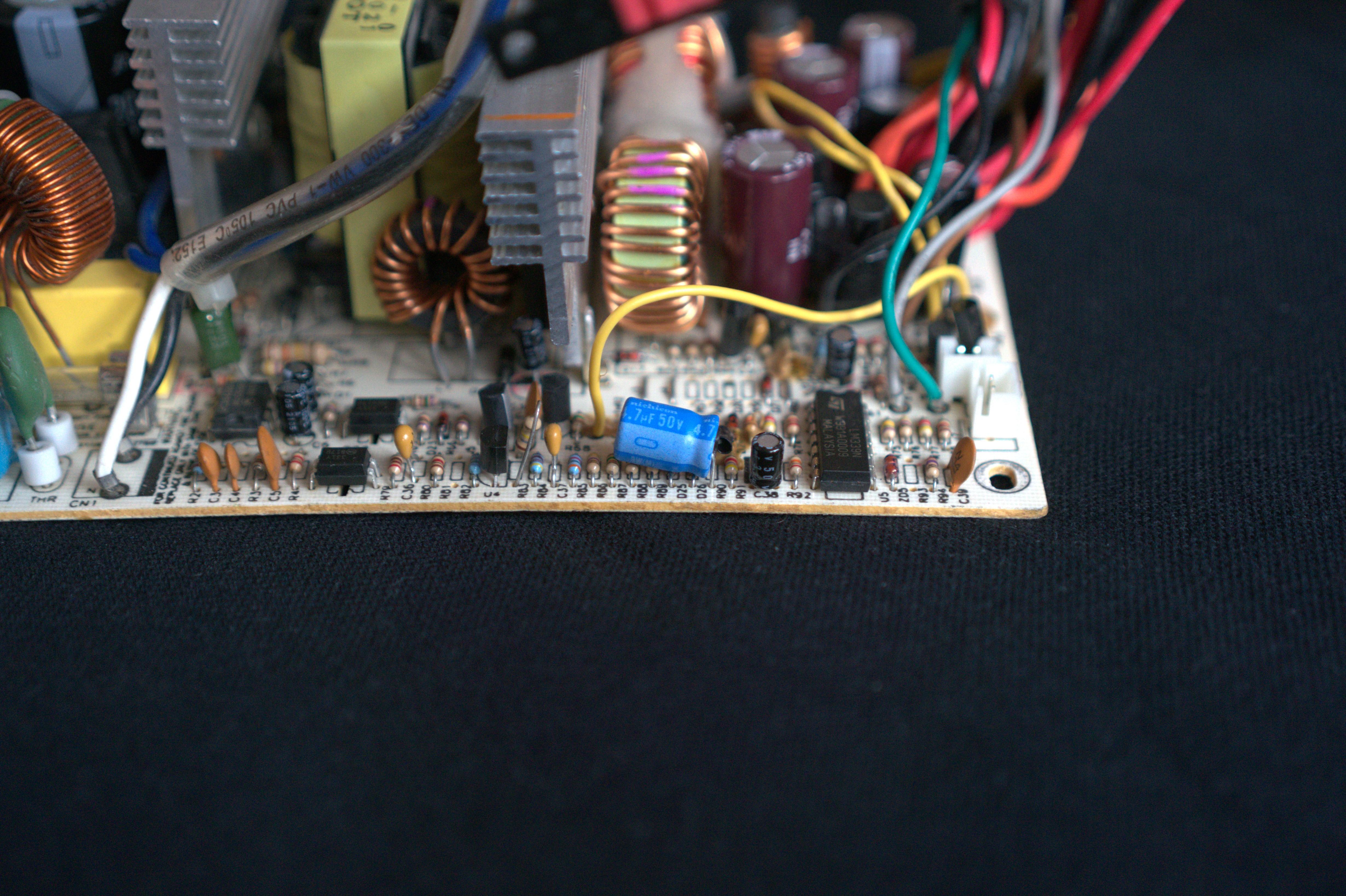

EG351P-V funktioniert nach dem Austausch der Kondensatoren aus meiner Liste. Ich bedauere, dass ich es nach dem Kauf nicht länger getestet habe. Ich habe es lediglich für ein paar Minuten eingeschaltet, um zu prüfen, ob es unter Last funktioniert. Jetzt habe ich keinen Bezugspunkt mehr.
Nun ist das Netzteil beim Einschalten des Rechners so leise wie jedes andere, aber nach ein paar Minuten drehen die Lüfter immer schneller und sind richtig laut, auch wenn der Desktop angezeigt wird (PIII-800, gf440mx). Ich hatte Angst, dass etwas im Inneren überhitzt sein könnte. Unter Last und abgenommener Lüfterabdeckung habe ich die Temperaturen mit einem Laserthermometer überprüft. Kann mir jemand sagen, ob sie nicht zu hoch sind? Der Temperatursensor befindet sich in der Spule, die unter Last 45 Grad beträgt. Ist das normal? Kein Kondensator überschreitet 40 Grad, die übrigen Komponenten überschreiten nicht einmal 30
Ich überlege, ob ich den Temperatursensor einfach herausziehen und an eine andere Stelle verlegen soll. Ich glaube nicht, dass diese Temperaturen in irgendeiner Weise schädlich sind.
Wenn ich die Temperatur eines der Elemente nicht markiert habe, bedeutet das, dass sie unter 30 Grad lag.
Der Tempsensor ist doch bestimmt auch mit an dem Kühlkörper verschraubt.
Nein, ich habe gerade nachgesehen. In der Spule befindet sich nur ein Sensor. Außerdem liegen die Heizkörper unter Last unter 30 Grad...
Nicht unbegründet - ich habe die Temperaturen mit meinem Finger überprüft, die Messwerte des Laserthermometers stimmen

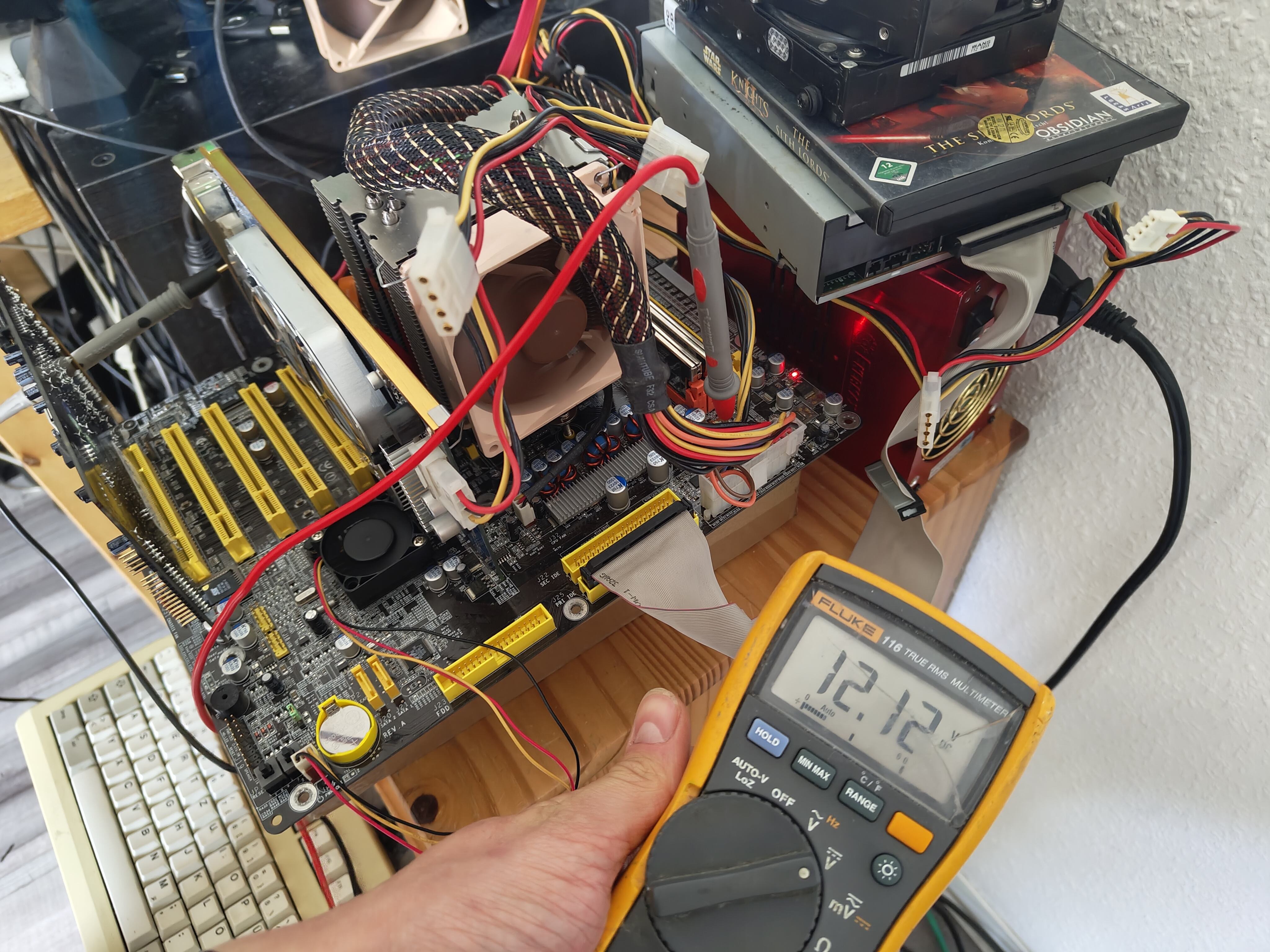

@keeel83 Die rote Rakete funktioniert auch wunderbar. Leichtes zirpen ist noch vorhanden, aber über die Lüfter eines Retro-Systems unmöglich zu hören. Nur wenn man mit dem Ohr rangeht.
An den hinteren NT-Lüfter muss ich aber nochmal ran, der hat irgendwie deutliches Schleifen entwickelt. Ansonsten aber alles tutti.

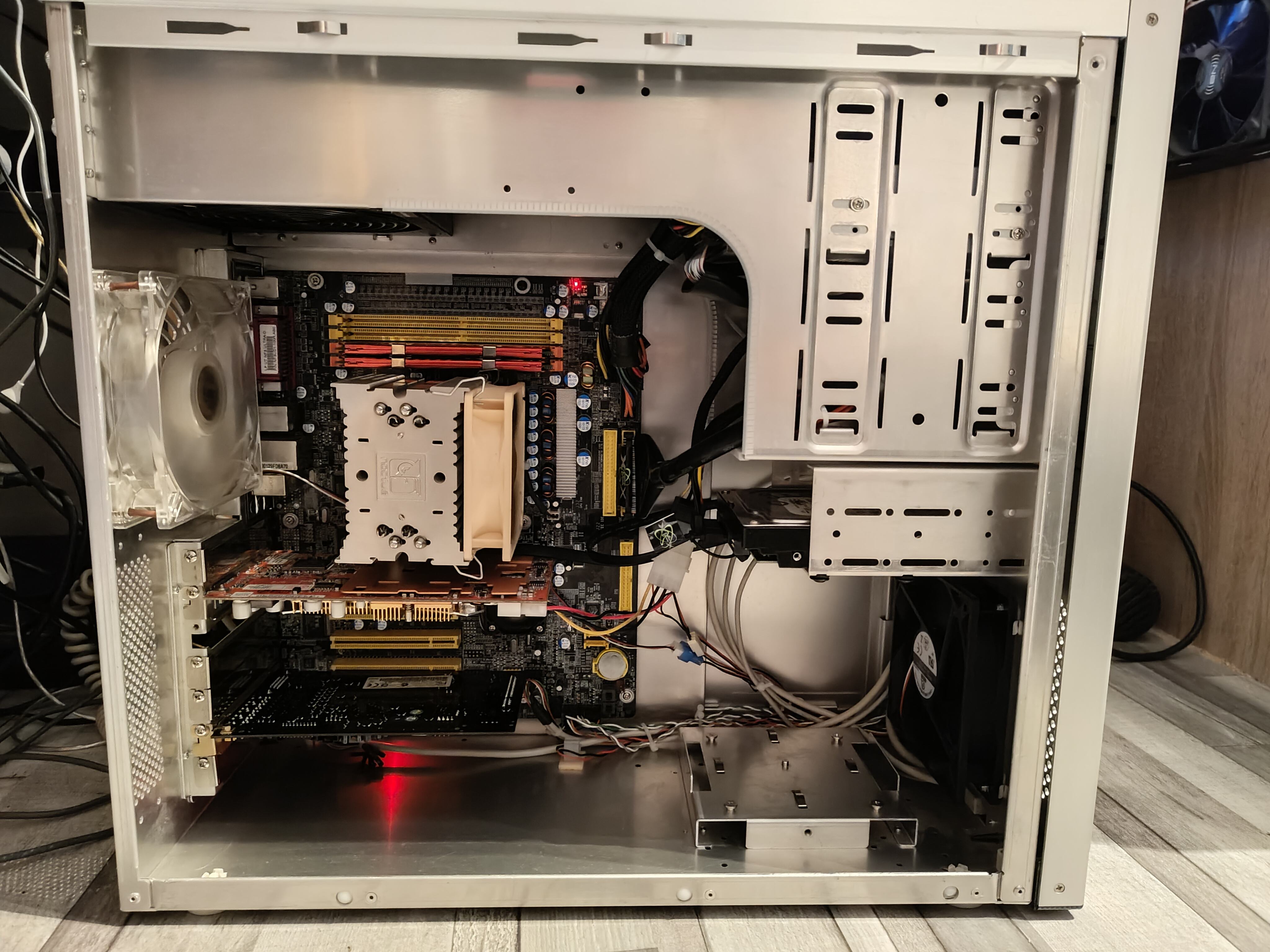

Jetzt ist nur die Frage: Welches behalten? Rot oder Gold passen beide gut zum DFI Build :d
Würde sagen, kommt drauf an, was noch so rein kommt? :)

Wenn es dir wirklich nur um die Funktion geht: ich würde mir einfach ein System aus Komponenten basteln, um die es im Zweifelsfall nicht schade ist, und möglichst viel Strom verbraucht. Dann unter Last mit nem Multimeter die Spannungen am ATX Stecker messen.
Disclaimer:
"Funktion" ist in dem Zusammenhang relativ. Es mag laufen, ja, aber das Multimeter verrät halt nicht ob das NT gerade mit ordentlich Ripple sämtliche Komponenten röstet.
Aus meiner Sicht und Erfahrung gibt es quasi NIE eine Konstellation, in der man ein altes Netzteil mit bestehender Bestückung einsetzen kann ohne das Teil nach bestem Gewissen umfänglich zu revidieren (Caps, Optos, ggf. Lastwiderstände) und / oder es ans Oszi zu klemmen um sich genau anzuschauen was da passiert. Was nützt dir 12V am Multimeter wenn du z.B. 14V+ Spikes nicht siehst und dich in falscher Sicherheit wähnst – gleiches gilt natürlich für die anderen Spannungen.
Die Regel #1 bei alten NTs sollte lauten: IMMER revidieren oder allerhöchstens etwas dran hängen, wo es nicht schlimm ist, wenn es stirbt. Alles andere ist fahrlässig.
Wenn kein richtiges Oszilloskop vorhanden ist, würde ich zumindest den Wechselstromanteil mit entsprechenden Messaufbau zwischen NT und Multimeter bei schnellen Lastwechseln "messen".
