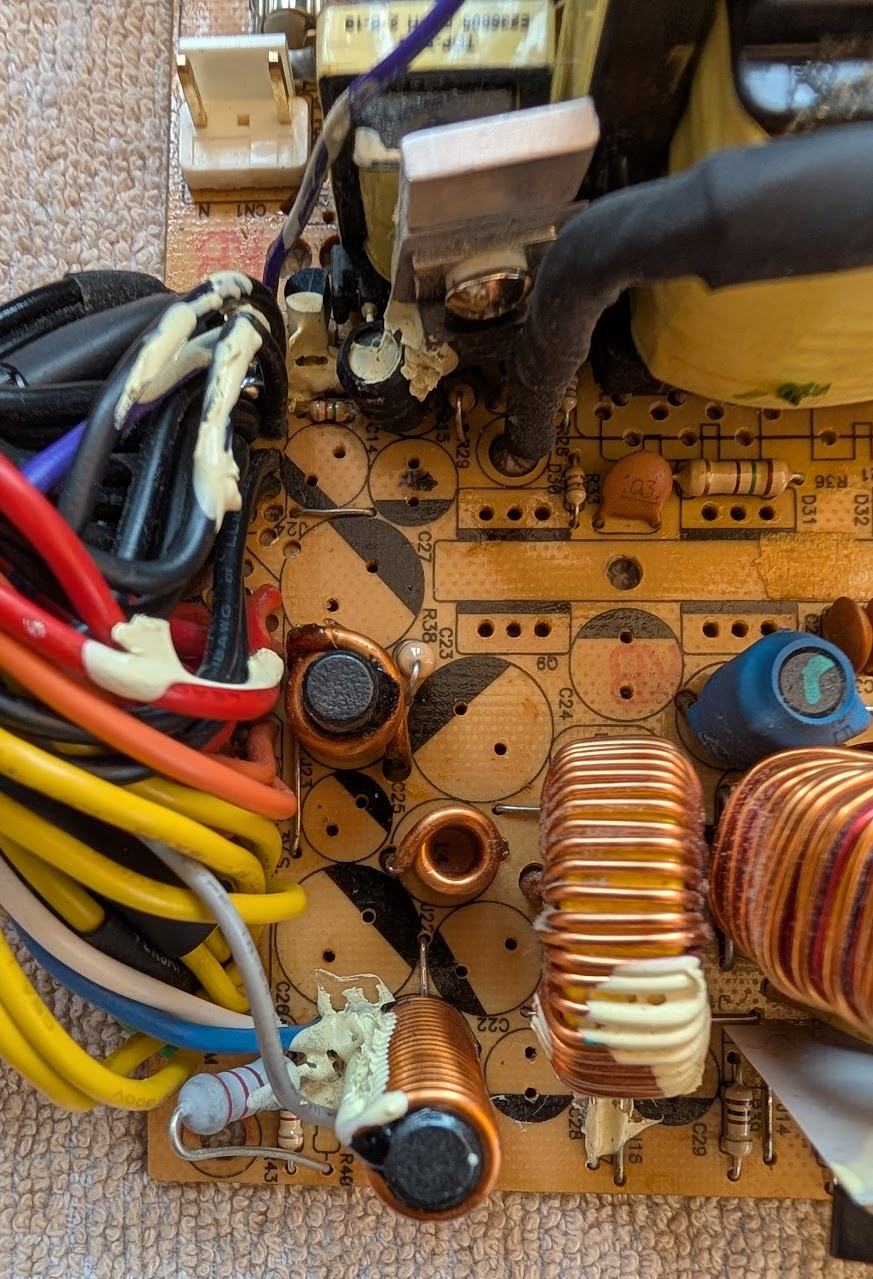

Ich muss leider 3300yF in 10mm nehmen, weil ich sonst absolut keinen Platz in dem Ding habe.
Mouser hat dafür keine Elkos im Angebot, aber bei Digikey gibt es Chemi-Con KMG in 3300yF/16V/10mm. Die sind zwar 41,5mm hoch, aber das wäre ok.
Leider wird da nirgendwo ein ESR ausgewiesen, auch nicht im Datenblatt. Die originalen Elkos liegen mit ESR <10 sehr niedrig. Kann ich die Chemicons nehmen? @WMDK (ich bin mal so frech)?
Theoretisch könnten auch noch diese Chinsans infrage kommen: https://www.digikey.de/de/products/detail/chinsan-elite/ED1C332MP51030/16497066
Die haben einen ESR von 45, aber bei 120Hz, das könnte mit <10 ESR bei 100kHz fast hinkommen.
Oder noch diese Rubycon PX: https://www.digikey.de/de/products/detail/rubycon/16PX3300M10X28/6182349
Auch keine ESR Angabe wie bei den Chemi-Cons.
So viel zu den 3300/16V.
Als Ersatz für die 3300/10V finde ich auch nur Caps mit 15 ESR, die haben im Original aber 6-8 (34mm Variante) bzw. 9-10 (30mm Variante).
Der ESR ist bei den Größen meist zwangsläufig ein Nebenprodukt, aber erfahrungsgemäß hier weniger ausschlaggebend, solange nicht extrem grob abweichend.
Ripple ist hier halt besonders wichtig, das muss auf jeden Fall passen.
Ich würde eher zu den KMG tendieren.
Ich bin da jetzt mal ne Stunde durchgegangen, hab mit Datenblättern und bestehenden Recaps querverglichen und bin auf eine meiner Meinung nach belastbare Recap-Liste gekommen.
Unsicher bin ich mir noch bei dem Snap-In, da der gemessenerweise nur 128 ESR hat. Kann man da einfach einen KEMET Snap-In mit 4,3A Ripple und 466 ESR reinzimmern?

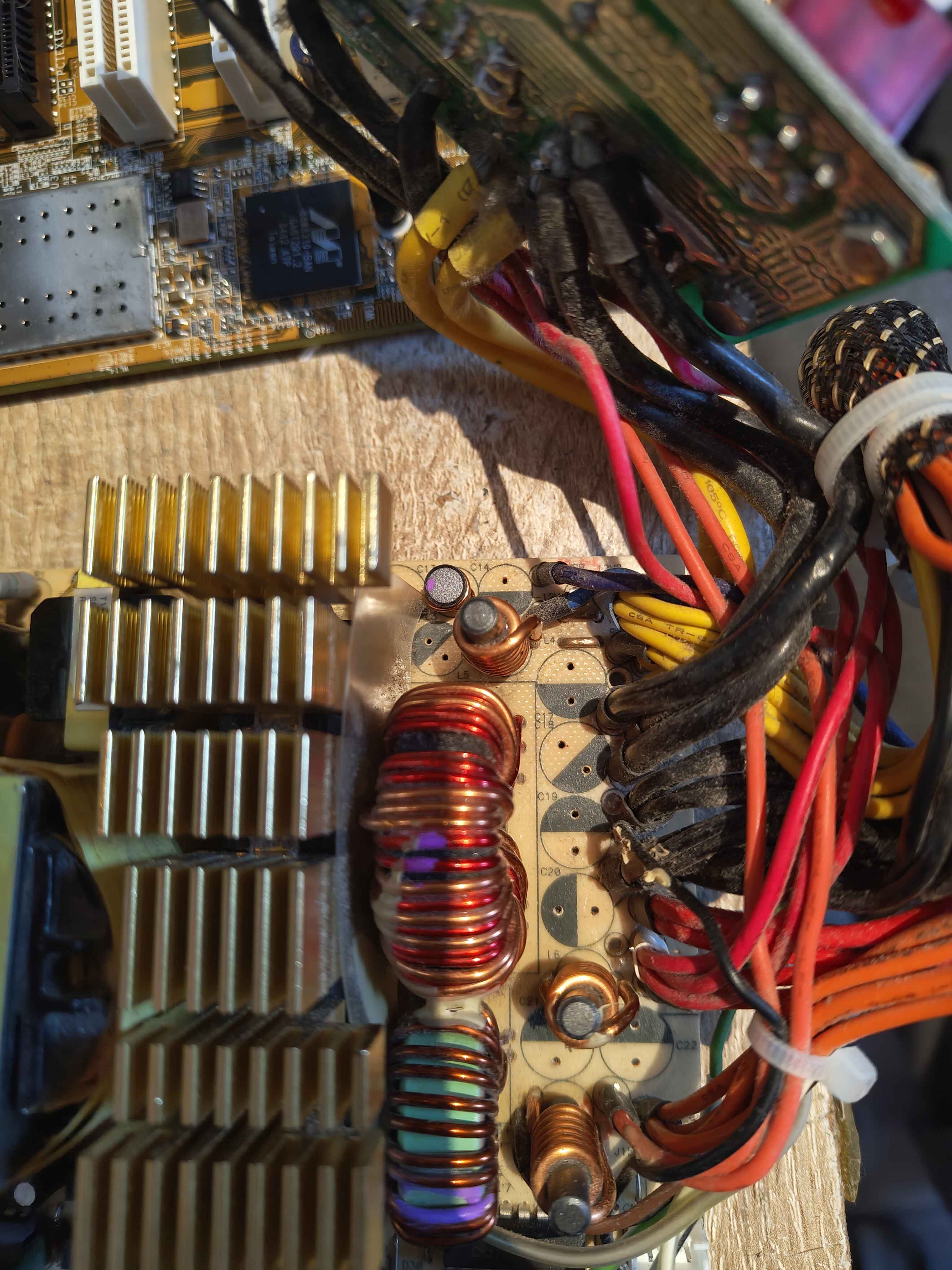

In dem Schlacht PC welvchen wir geholt haben war ein Bequiet P5-520-S1.3 verbaut. Das liefert 43A auf der 5V Schiene und 31A auf der 12V Schiene, weshalb ich gedacht habe es erhalten zu wollen.
Gibt es dazu bereits eine Recap-Liste oder was wäre dafür notwendig? Die 12V fällt unter Last bereits auf 11.7V ab und hält im Idle auch lediglich 11.83V.
Ja aber nein :fresse: Ich habe Listen von drei P5 Netzteilen und guess what? Keine davon gleicht der anderen :lol:
Will sagen, bevor ich dir blind eine Liste gebe, brauche ich leider zur Sicherheit trotzdem von dir eine Auflistung was da alles verbaut wurde.
Geht schon beim Snap-In los, gibt P5er mit 2x200V und welche mit 1x450V und alles danach ist genau so variabel.
Da würde ich auch direkt die Optos mal mit tauschen, wenn du eh schon dabei bist.
Hier anwesend sind 2x200V :d Also rein optisch ist das Netzteil nicht wirklich sehr einladend um die Kondensatoren zu tauschen, aber es ist vorhanden und ansonsten recht gut ausgestattet :d
Also mache ich Fotos ohne Ende, versuche die Kondensatoren da raus zu bekommen ohne dabei aus dem Fenster zu springen und dann schick ich dir alles? :d
Edit: So schlimm war es garnicht.

Hier geht das Dilemma wieder los... 3300µF in 16V und ø10mm ist ein Problem.
Wenn du etwas fummeln willst / kannst, müsstest du streng genommen folgende unterbringen:
Das sind 12,5mm Durchmesser und bedeutet, dass du die nicht einfach 1:1 dicht nebeneinander platzieren kannst, sondern etwas mit längeren Beinchen und räumlichen Versatz arbeiten müsstest. Ist nicht wirklich elegant, im Notfall aber machbar. Problem ist, je nach Platinenrevision hast du mal mehr, mal weniger "Luft", wenn man das überhaupt so nennen kann. Pauschal schwierig zu sagen.
Wenn du nicht fummeln willst, müssen wir auf ø10mm bleiben und dann ist das hier der bestmögliche Kompromiss:
Sind dann nur 2200µF mit etwas Verlust in der Gesamtfilterleistung.
Im Zweifel beide bestellen und am "lebenden Exemplar" schauen welche du für dich am besten verbaut bekommst. Es gibt beide Varianten funktionierend im Umlauf, ist halt etwas fummeliger je nach dem welche Bestückung man nehmen will.

...guess what? :fresse: mit dem 4700er wird es nicht unbedingt besser. Auch hier gilt entweder – oder.
Willst du bei 10mm bleiben, dann müssen wir auf 3300µF runter und verbauen:
Wenn es fummeltös werden darf und du Bock hast auf graue Haare:

C23, C26 & C27 könnten easy passen in 12.5mm, der Print auf dem PCB ist größer als der Kondensator selbst. C24 muss man dann etwas massieren. :fresse:
Sehr gut, das vereinfacht die Sache deutlich. Es ist echt crazy mit den unterschiedlichen Versionen. Manche haben wirklich nur die 10mm Plätze, da muss man dann tricksen mit längeren Beinen und schräg legen und so Späße, deins wiederum kann auch 12,5er aufnahmen, einfach unglaublich.

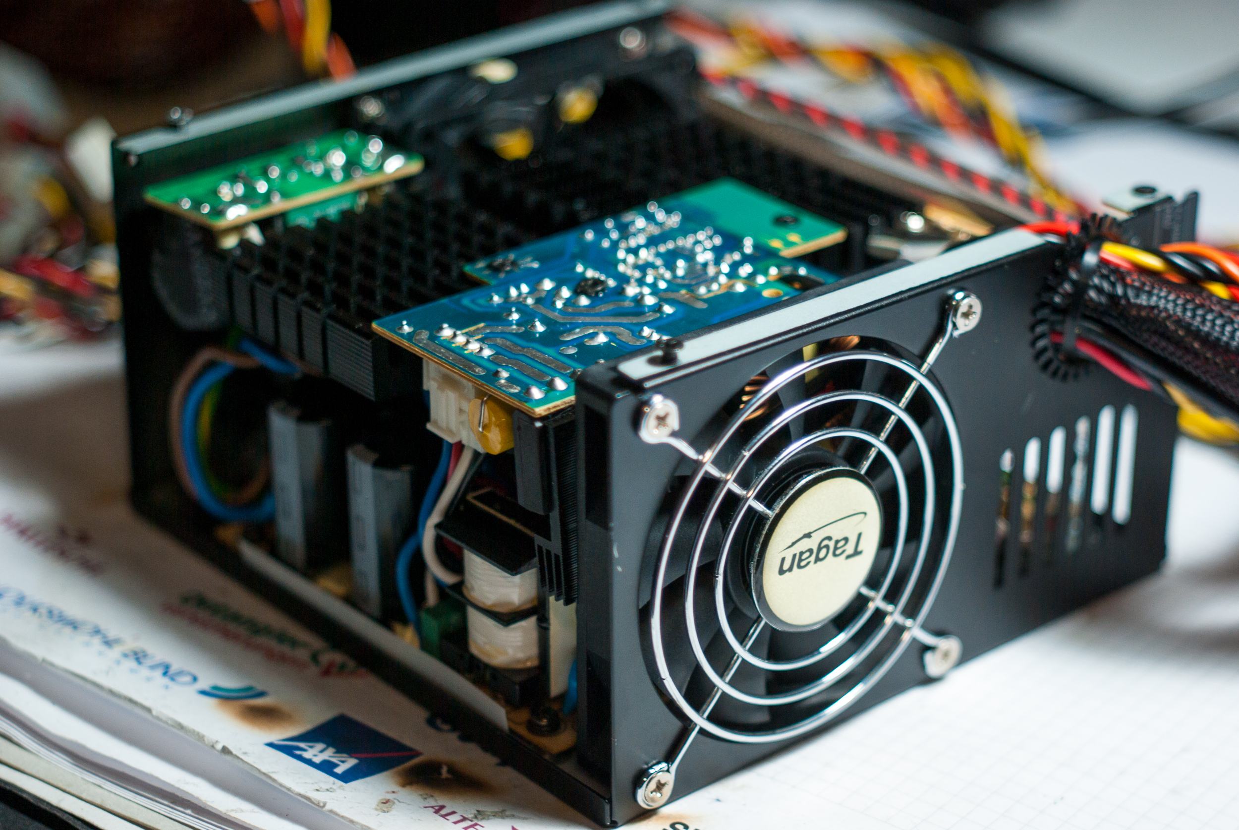

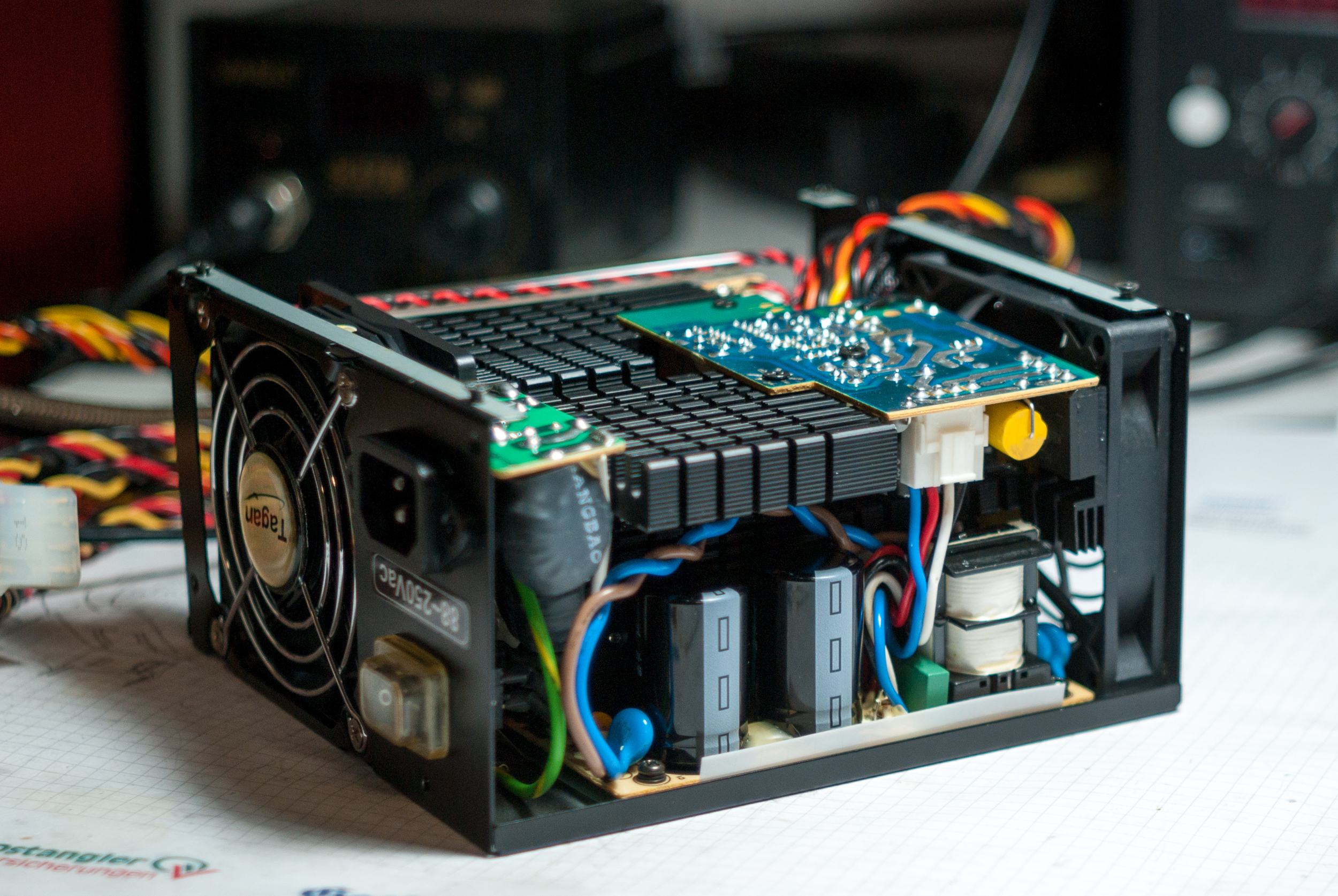

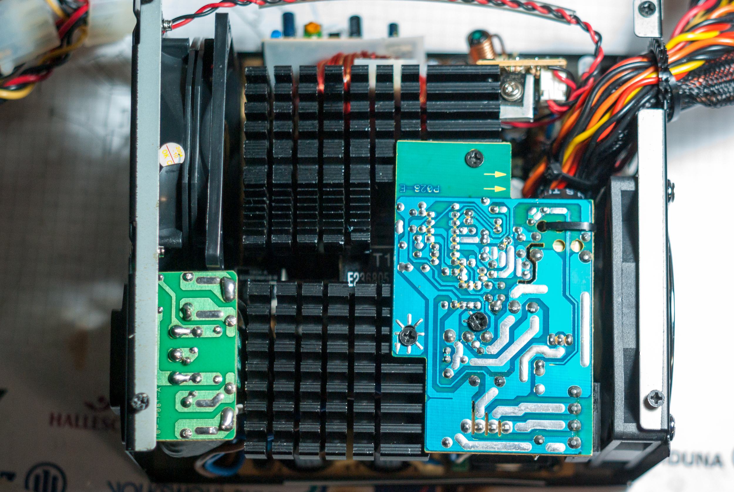

Noch ein Tagan TG380-U01 revidiert. Patient überlebt und voll funktionsfähig. Die Spannungen sind leicht anders als beim ersten Kandidaten. Näher am Sollwert.
Ich mache mal einen Stresstest um zu prüfen.
Das Netzteil sieht bauähnlich aus wie das BeQuiet P5. Den Unterschied den ich sehe, ist die Position vom 2. Lüfter; hinten statt oben.

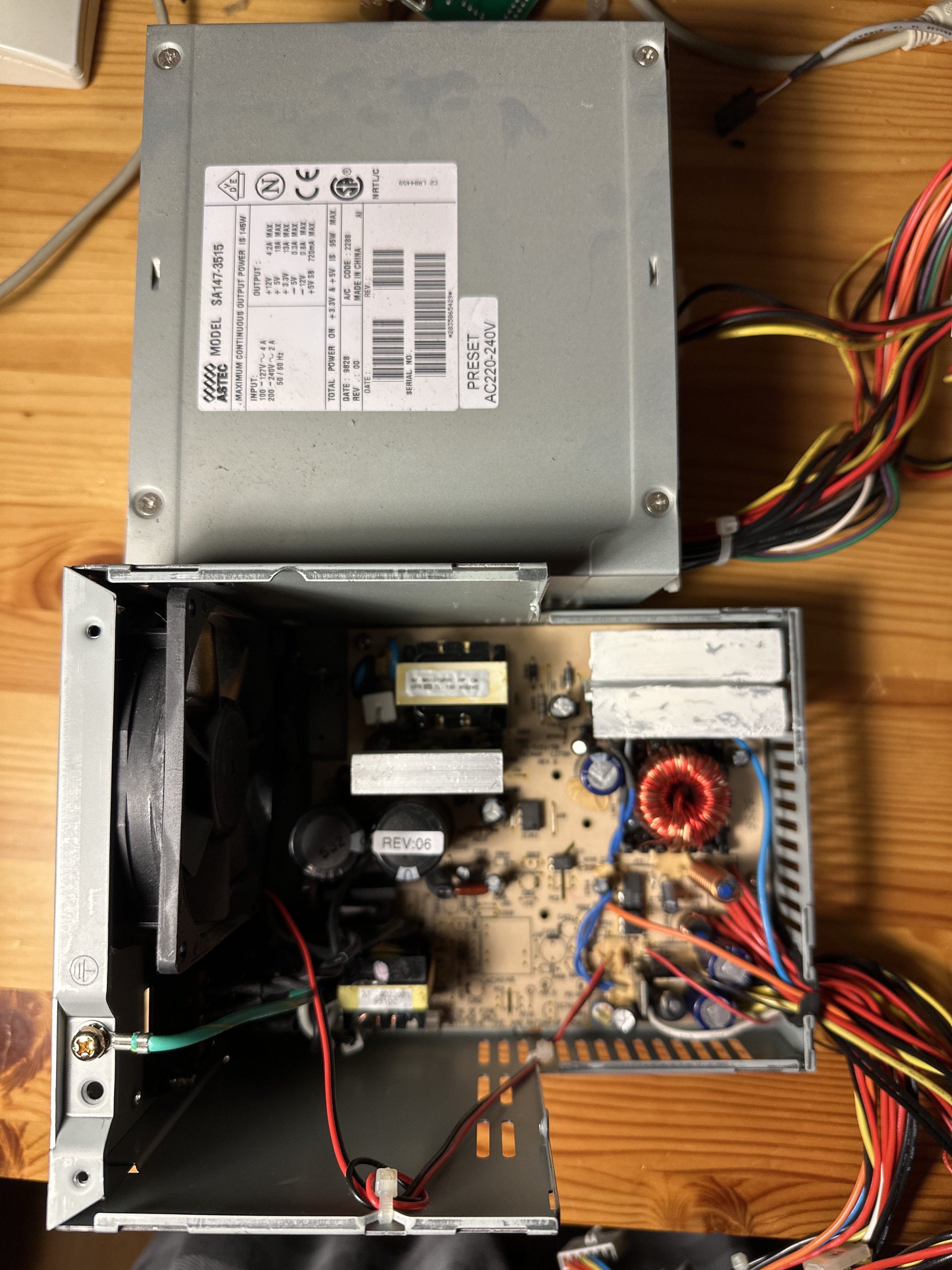

So nun bin ich doch nochmal hier.

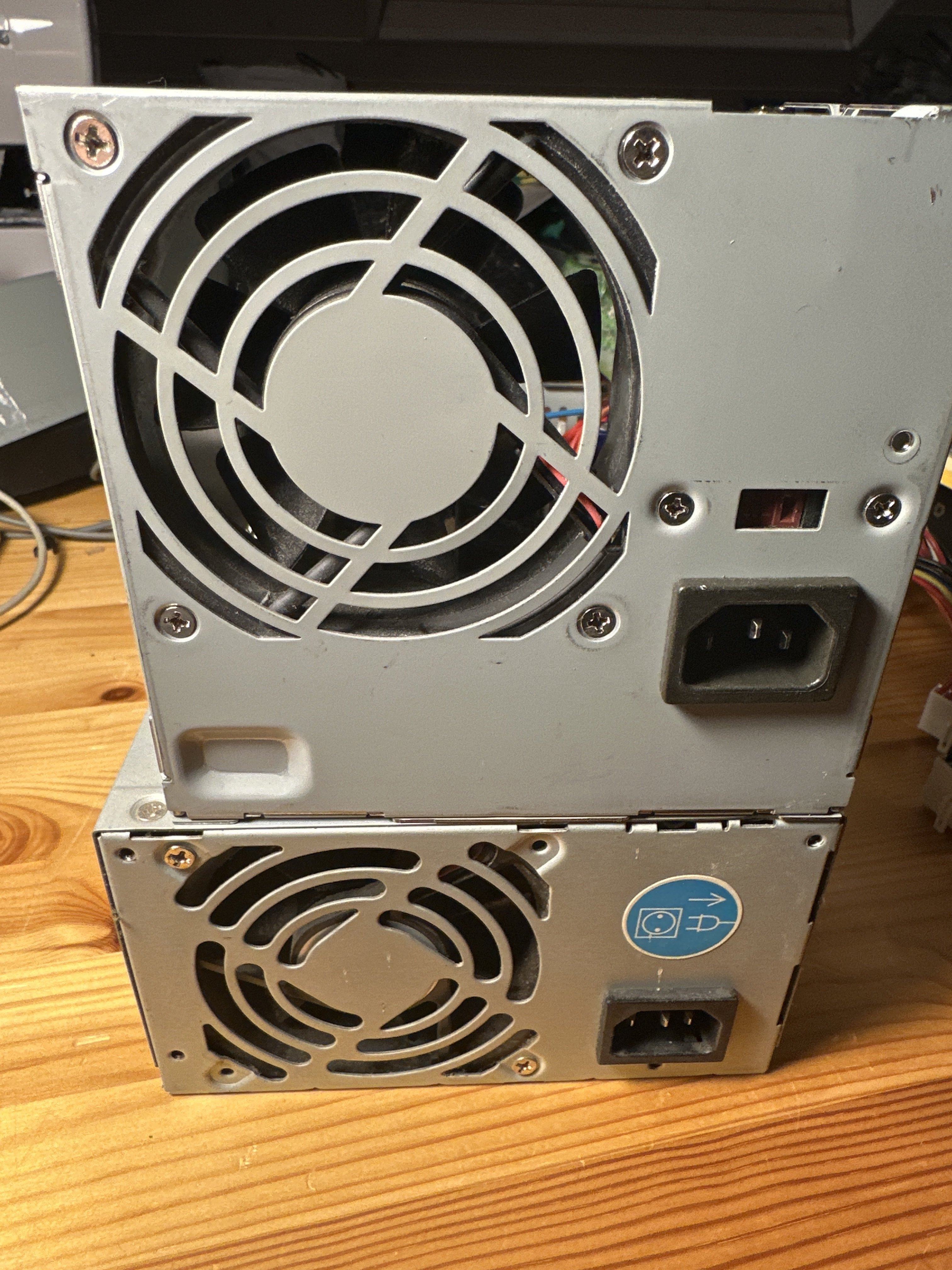

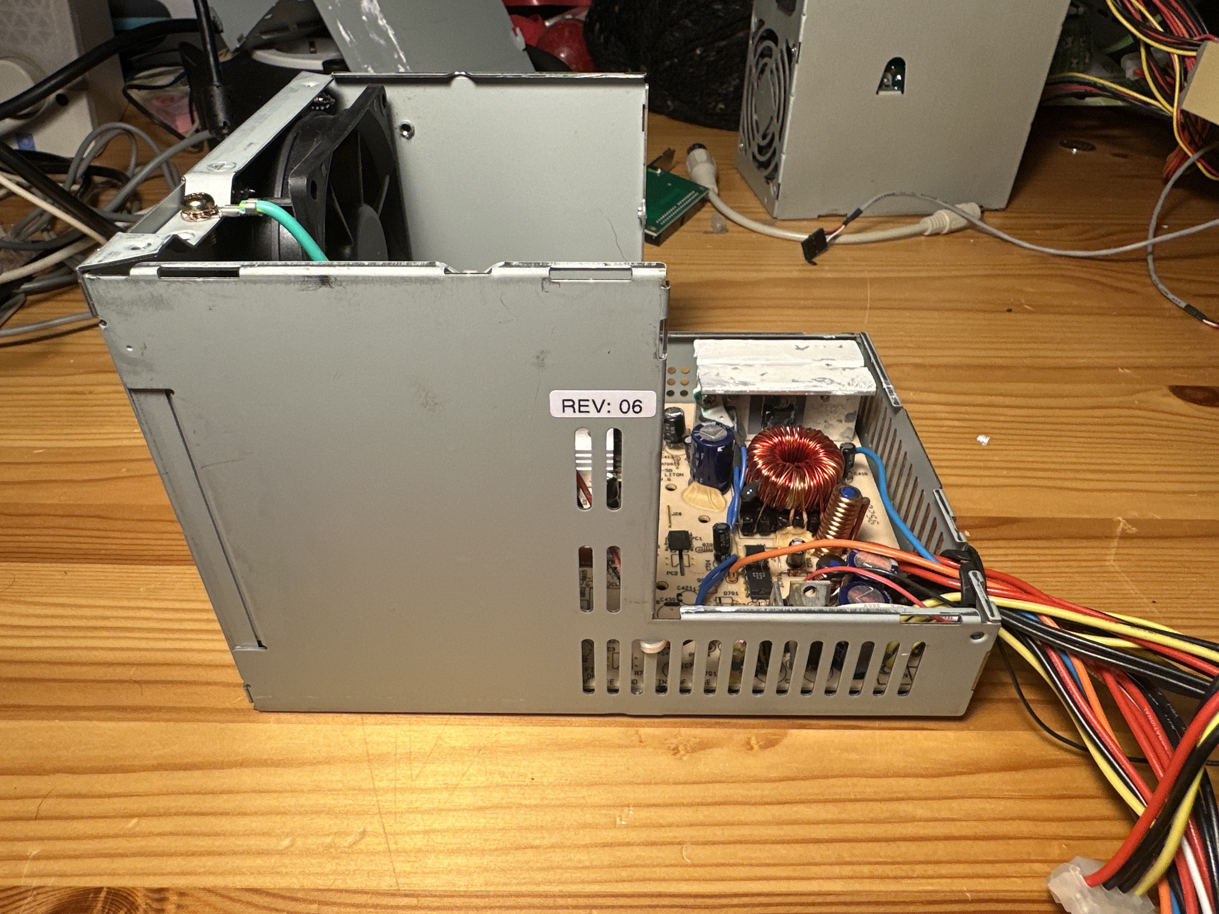

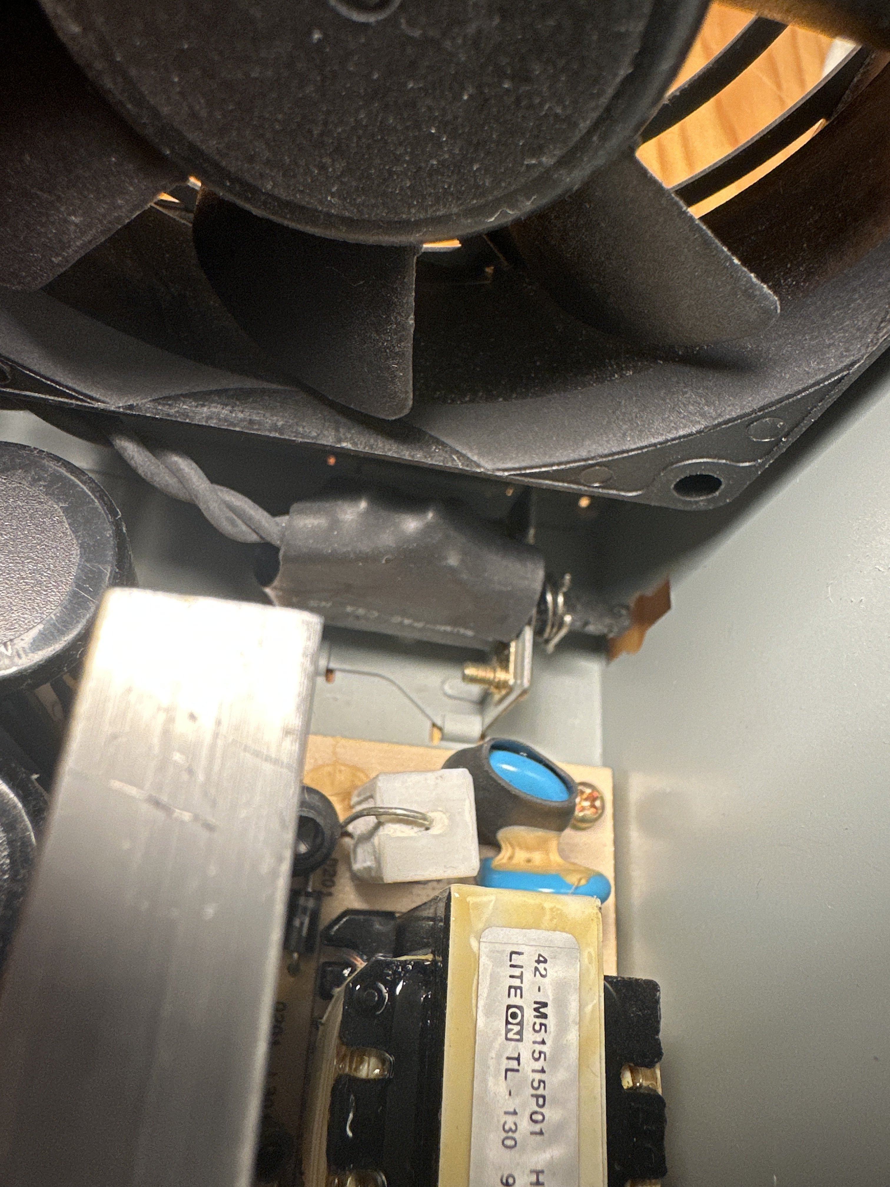

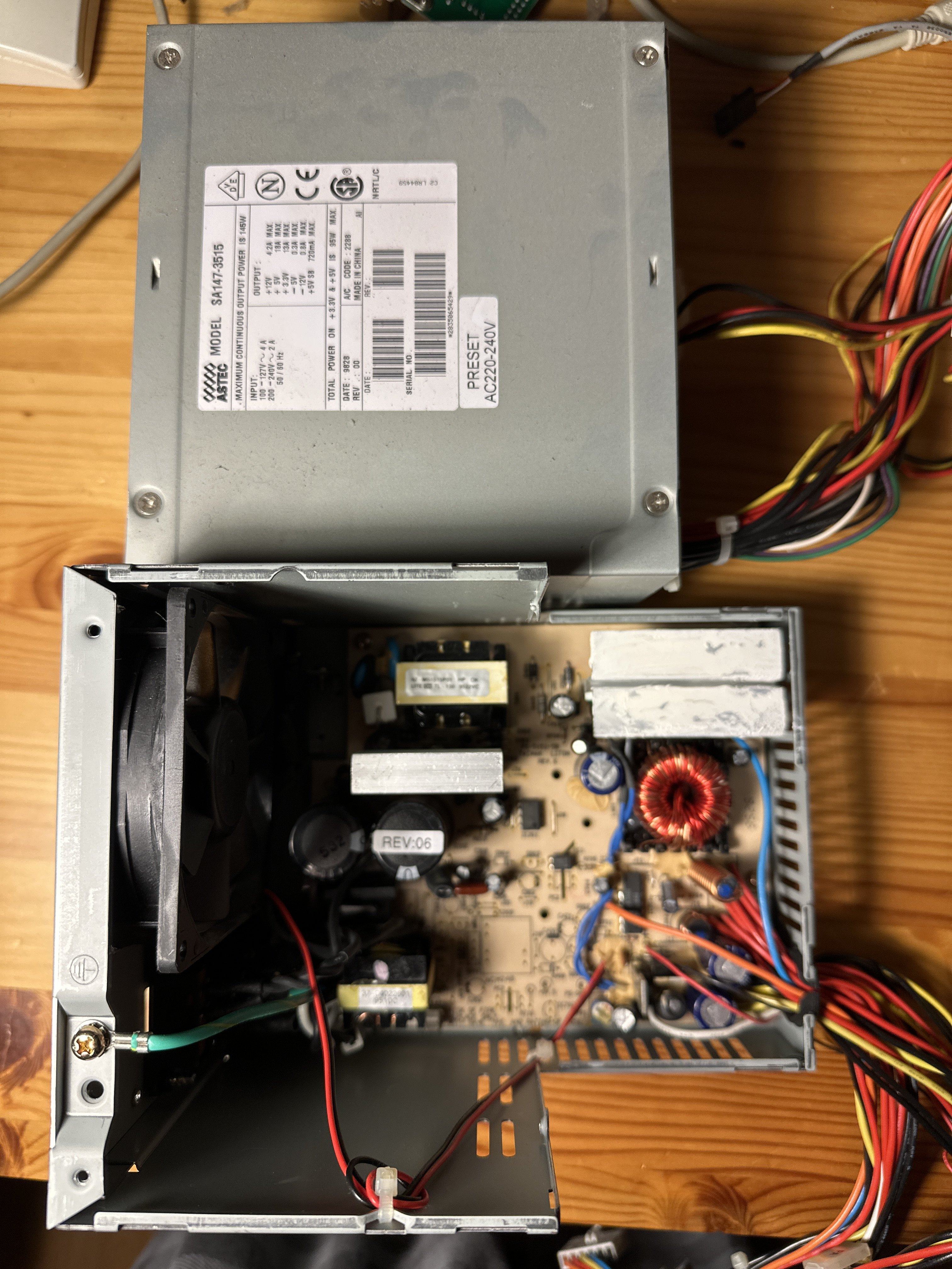

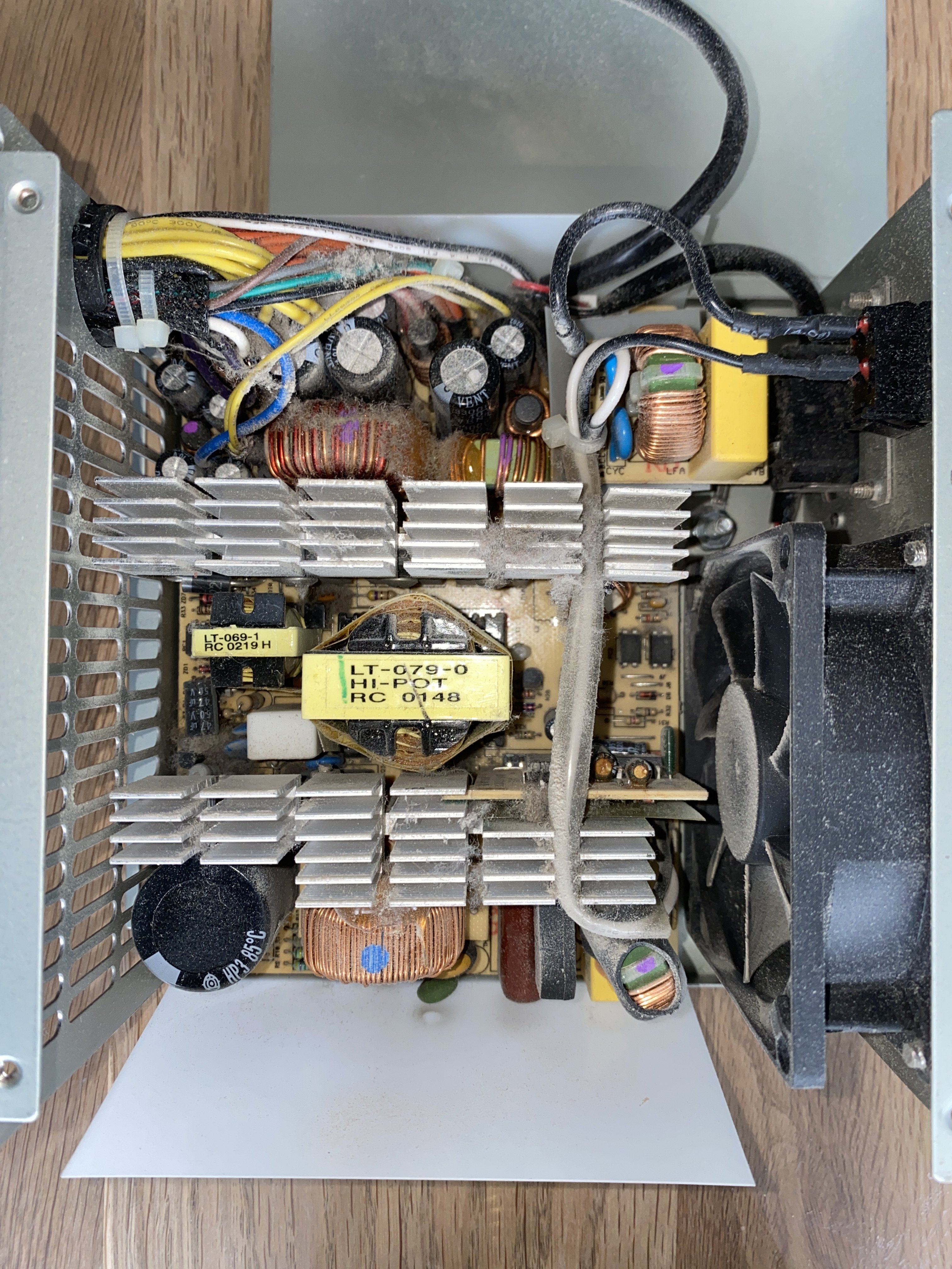

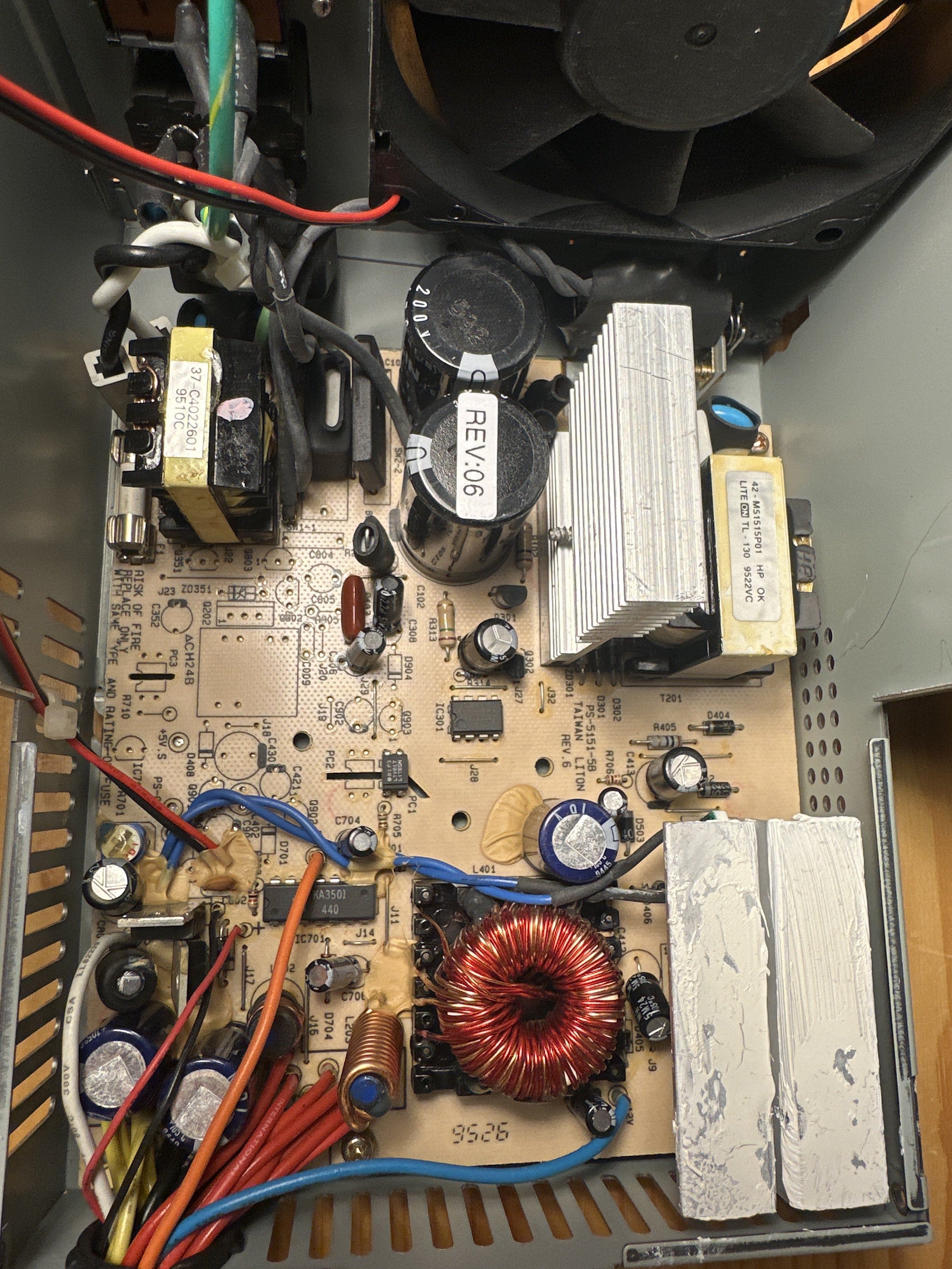

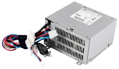

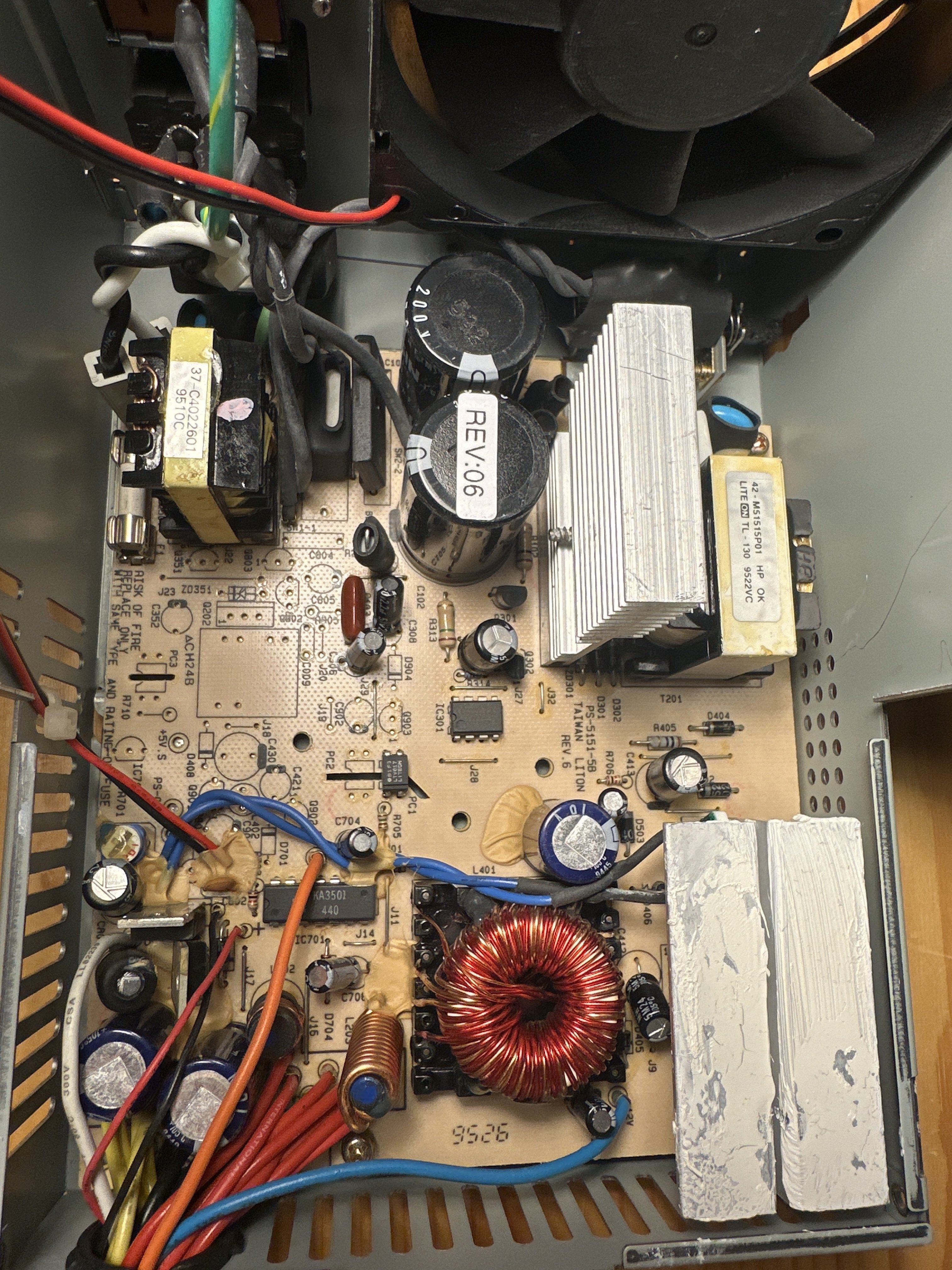

Ich hab so nen witzigen Packard Bell ECK PC reinbekommen. Das Teil tut wunderbar.
Problem: Das Netzteil riecht "geschmort". Funktionieren tuts noch 1A. Habs dann ausgebaut und geöffnet (Entladung) und mal sichtgeprüft.

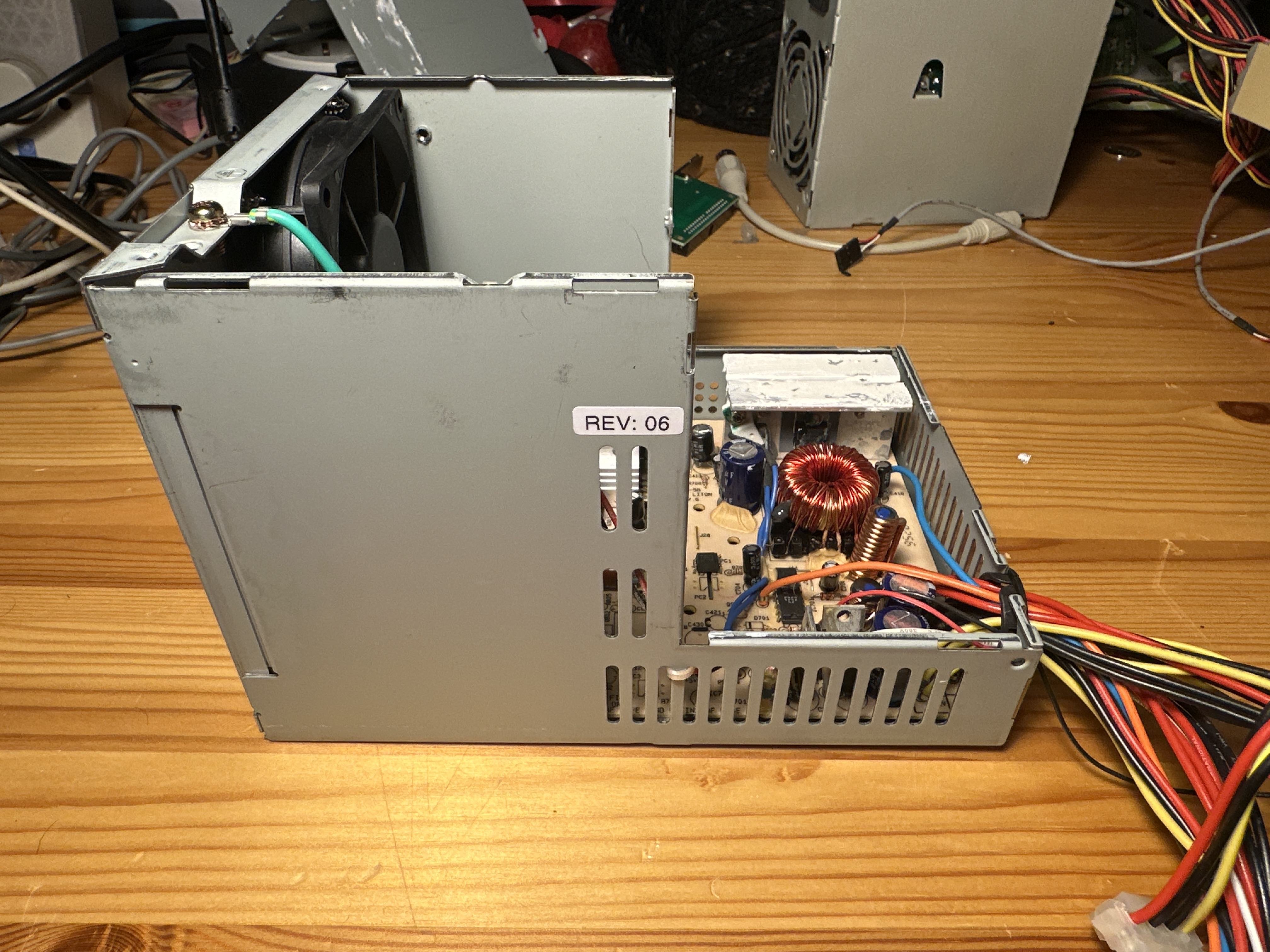

Schaut alles gut aus... Jedoch ist das ein extra Format an Gehäuse wo sogar der "Anschalter" mit drin ist. Tolle Sache. Ersatzteil Fehlanzeige.
Wenn ich das mir aber genauer anschaue, müsse ich da eigentlich einfach das Innenleben eines anderen Netzteils einbauen können.
Nun die Frage - was würdet ihr machen?
- Hat jemand so ein Teil zufällig rumliegen?
- Gibt es ein Netzteil, welchen "kürzer ist" - damit ich diesen Humbug nicht machen muss?
- Platine gegen was andere Tauschen? Wenn ja was für ein Netzteil wäre sinnvoll?
- könnte man nen PICO PSU nehmen?
Der Rechner ist ein p1 100 mit 32 MB RAM. AWE32 onboard GPU, FDD, CF Card und CD laufwerk.
Jemand nen Tipp - was man mit dem Teil anstellen soll.

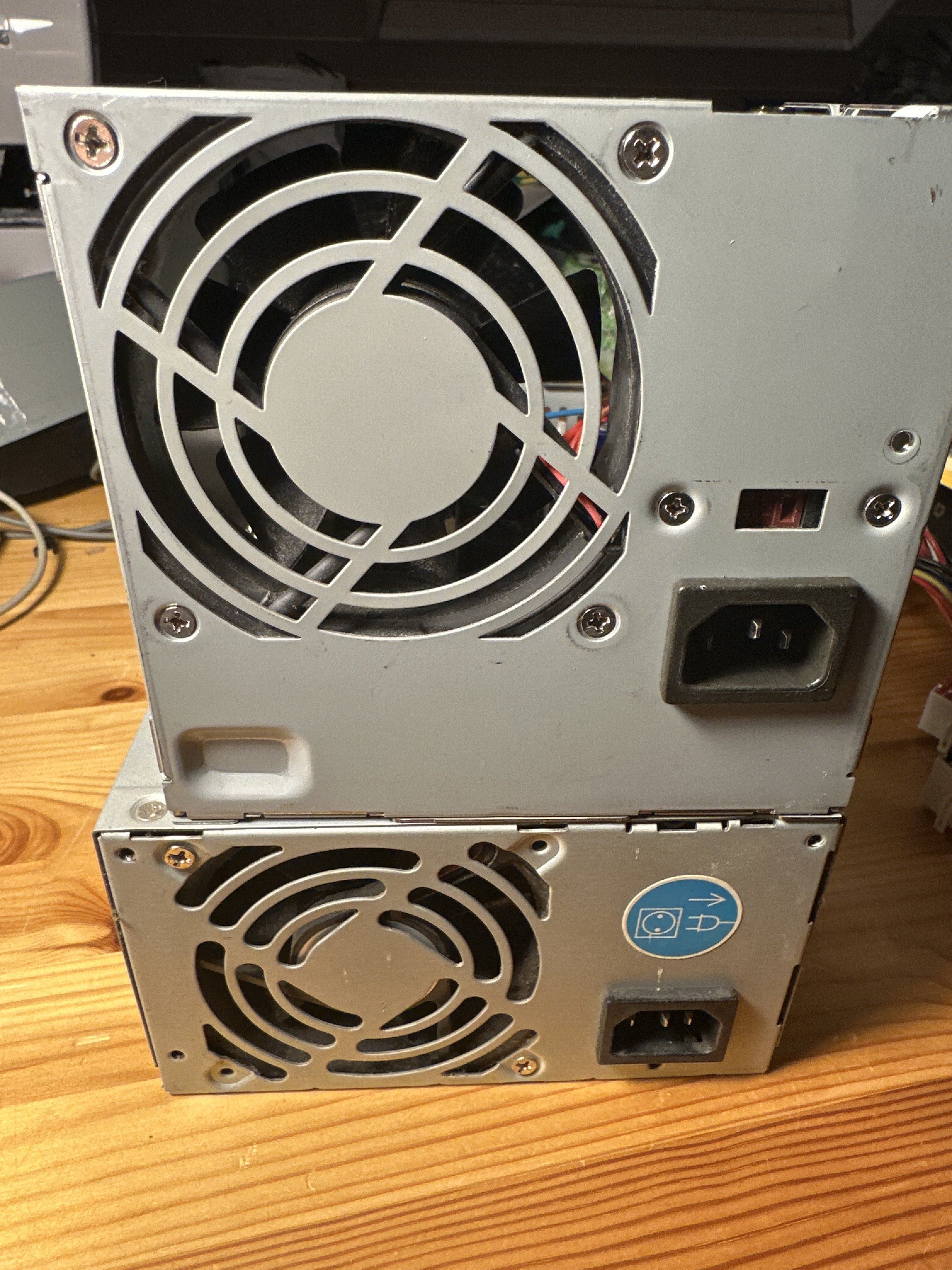

PS: Ein normales Netzteil passt nicht rein - weil dann die Laufwerke im Weg sind....
Es ist auch etwas schmäler.

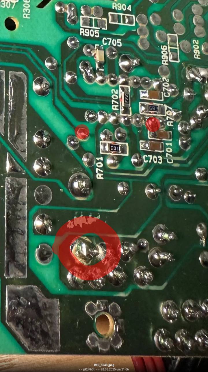

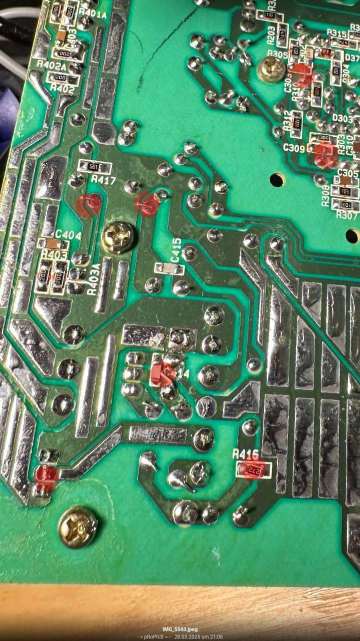

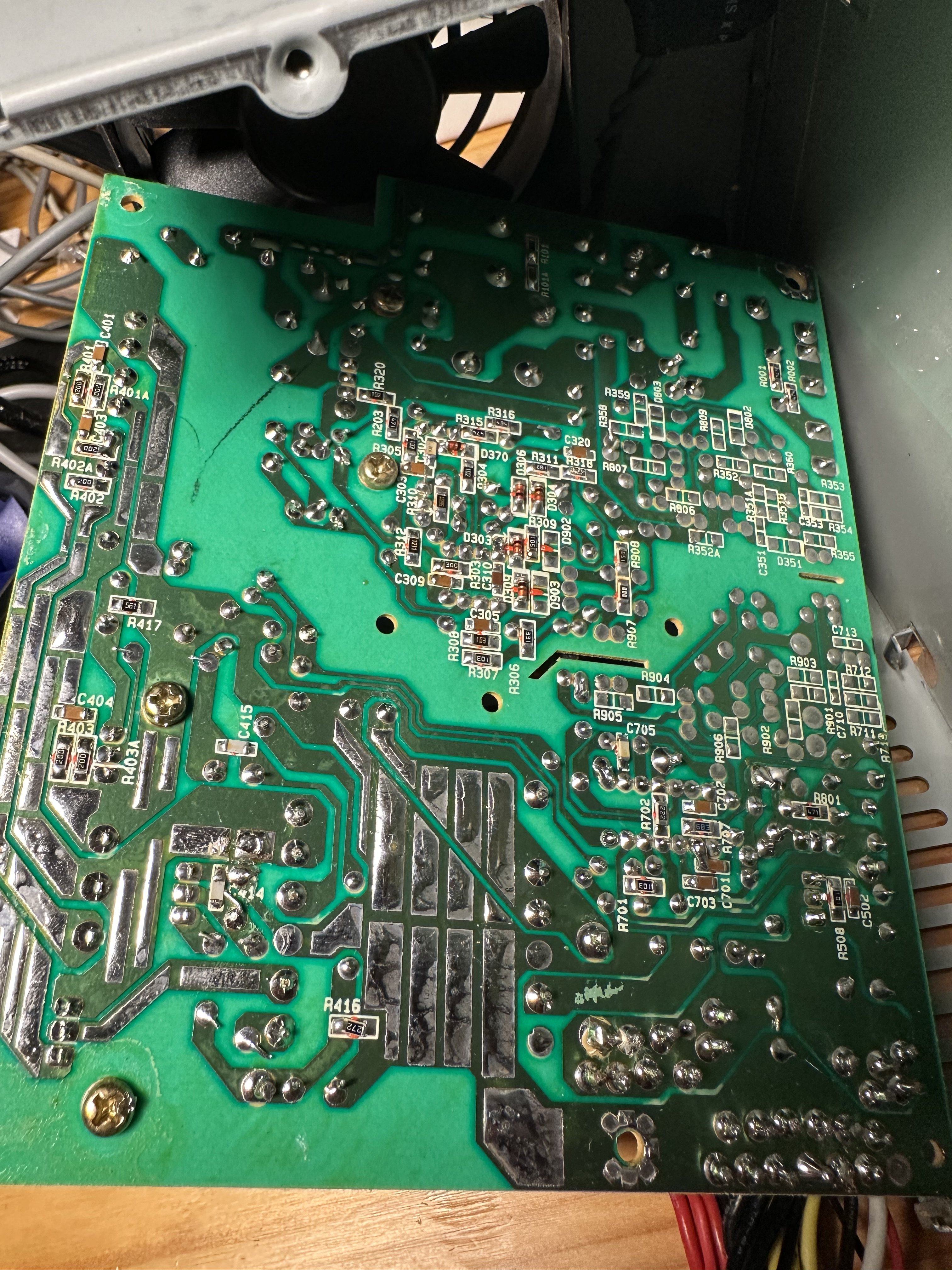

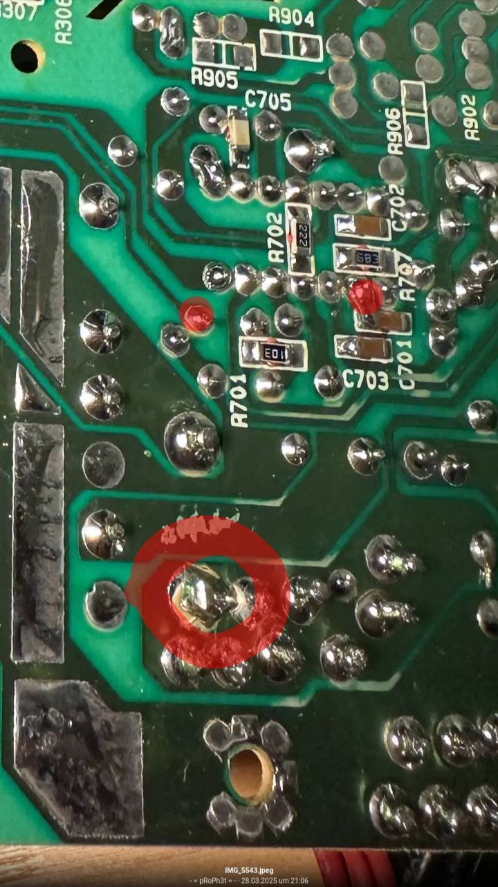

Wenn es gekokelt hat, sieht man's vermutlich auf der Rückseite der Platine.
Schätze mal auf der Eingangsseite, unterhalb der Spule.
Zumindest hab ich das öfter gehabt.

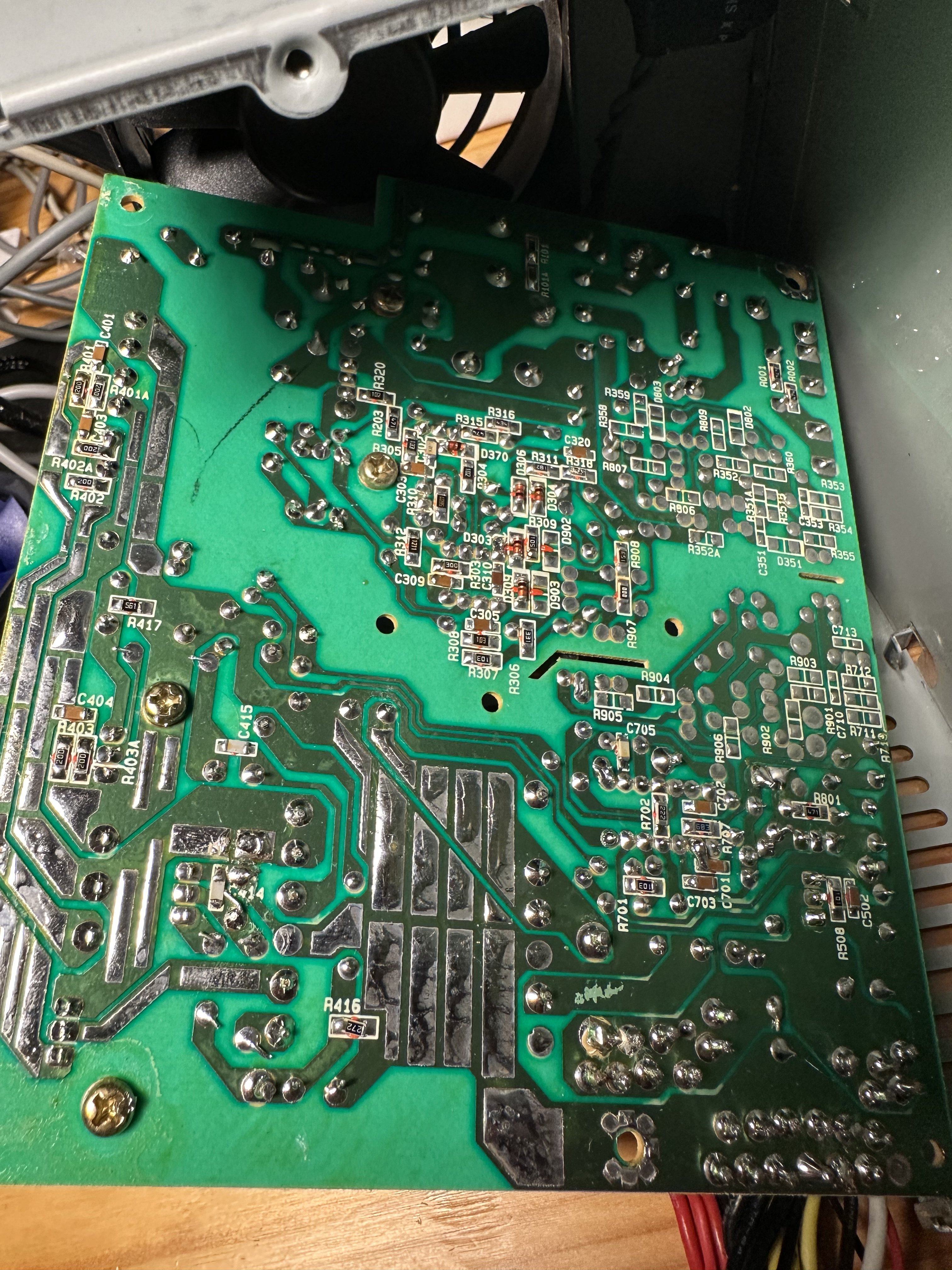

@Tankdeckel
Schaut gut aus die Unterseite…
Da stinkt auch Nix. Oben riecht man es.
Aber auch schon weniger. Wie als wär bisschen Staub angekokelt und jetzt ist gut.

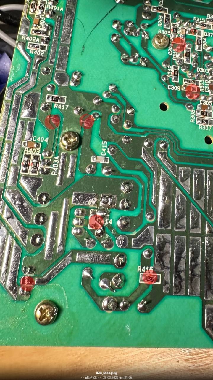

Könnte nen Lastwiderstand oder ein Optokoppler sein? Die Netzteil-Experten sind gefragt :)
Da sehe ich jetzt schon auf Anhieb einige Stellen, die dringend einer genaueren Untersuchung bedürfen. Ist eher erstaunlich, das das NT noch "funktioniert", bzw. so irgendwann mal durch eine QalitätsKontrolle gekommen ist.
Jetzt komm - das Teil ist von LiteON aus dem Jahr 1994 oder so… und hat vielleicht der Azubi gebaut.

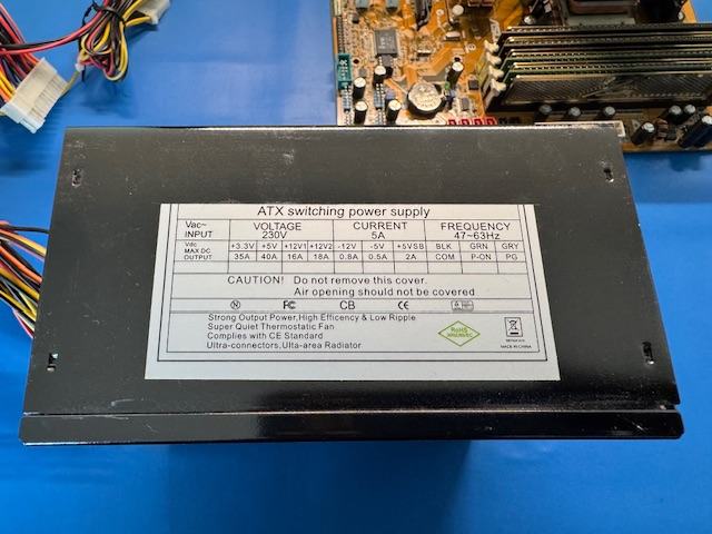

Also kurzum wie bekomm ich Saft in die Dose. Das Netzteil ist bisschen unsicher finde ich auch wenns aktuell läuft im Test PC.
Bevor es zum Wertstoff geht, frag ich lieber nochmal nach, ob jemand das Netzteil einordnen kann.
Vielen Dank im Voraus und viele Grüße 🙂✌️!
mrcoconut
Auch hier wieder, da kennen sich andere besser mit aus, aber 40A auf 5V ist auf jeden Fall irgendwas aus der Sockel A Ära. Zeitlich also relativ sicher zwischen 2002 und 2005.
"Ultra connectors and Ulta-area Radiator" lässt jetzt nicht gerade auf ein High End-Markenprodukt schließen :d Aber wenn die angegebenen Werte stimmen, sollte das ein solides NT sein. Paar mehr Bilder könnten mit Sicherheit nicht schaden, auch vom Innenleben.

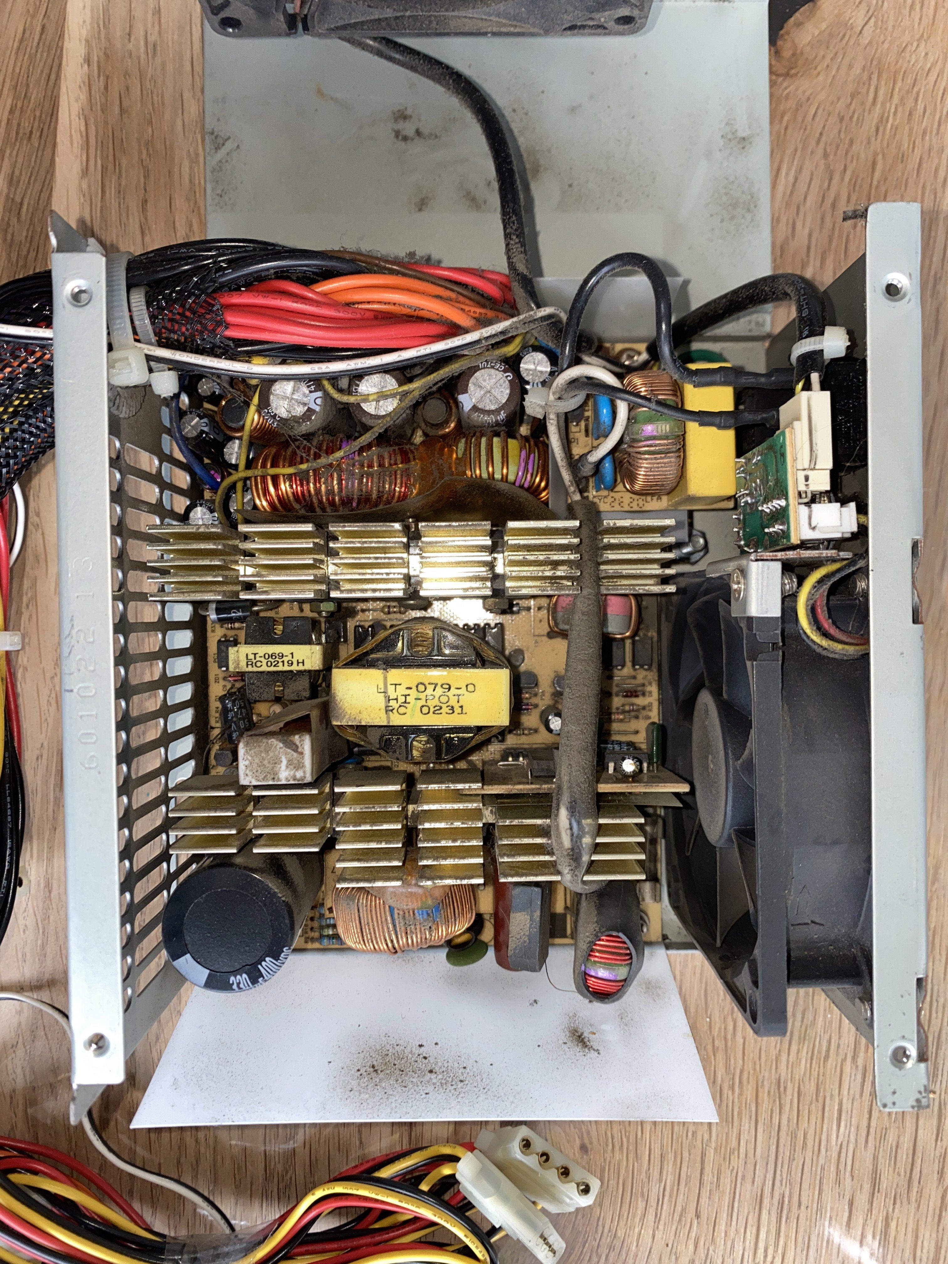

@s.nase Viele NTs sehen von unten relativ gruselig aus. Einfaches Totschlagargument: An den Lötstellen hat sich ja die letzten 30 Jahre nix geändert und das NT lief bzw. läuft ja grundsätzlich.
Ich habe da halt leider null Plan von. Mir geht es nur darum, ob sich eine Aufbereitung u.a. Recap lohnen würde bzw. ob das Teil besser im Verwertungskreislauf aufgehoben wäre.
VG 🙂✌️
Aufschrauben :) kann ja ungelabelte gute Marke sein oder Mist.
Wenn's erkennbar komplett minderwertige Verarbeitung hat, kanns ja auch zerlegt weg. Ansonsten Teile identifizieren und tauschen.
Das ausgebrochene Lötauge(roter Kreis), sollte man auf jeden Fall erstmal nacharbeiten. Solche einseitigen Leiterplatten neigen halt schnell dazu, das die Lötaugen durch mechanische Belastungen ausbrechen.
Die versauten Lötstellen nachlöten kann auch nicht schaden.
Anhang anzeigen 1093804Anhang anzeigen 1093805
Bei diesen Punkten bin ich bei dir. Ich denke aber nicht, dass das was an der Funktion ändert. Verglichen mit anderen Netzteilen aus der Zeit ist das noch sehr ordentlich! Heutzutage schaut man da kritischer drüber als damals. Die komischen Stellen würde ich persönlich auch nachlöten wenn man schon dran ist.

Hallo an die Nostalgie NT Experten hier in diesem Thread,
ich bräuchte mal bitte Rat...ich habe zwei alte Enermax EG NTs für mein Athlon XP Projwkt gekauft und aufgemacht...könnt ihr auf dem ersten Blick irgendwas erkennen, was sehr problematisch ist, diese NTs noch anzuschalten?! Die Kodensatoren sehen auf dem ersten Blick ok aus und sind nicht geplatzt. Vielen Dank für eure Hilfe!

@Jack Slater
Auf den ersten Blick sehen die Netzteile gut aus. Was aber nicht heißt, dass es 100% in Ordnung ist. Die Elkos könnten schon platt sein. Sind es wahrscheinlich auch, ohne dass man es sehen kann. Du kannst einen Starttest wagen ob es überhaupt funktioniert. Dann am besten nicht mit der seltenster Hardware, die du im Haus hast. Falls was flöten geht, dann hast du keinen großen Verlust. Ich würde das Netzteil zum Start überbrücken (den Start Pin am ATX Stecker) und ersteinmal die Spannungen messen, ob was da ist.
Für den Dauereinsatz würde ich das Netzteil aber so nicht empfehlen. Da sollte man einmal die Elkos und die Optokoppler wechseln.
