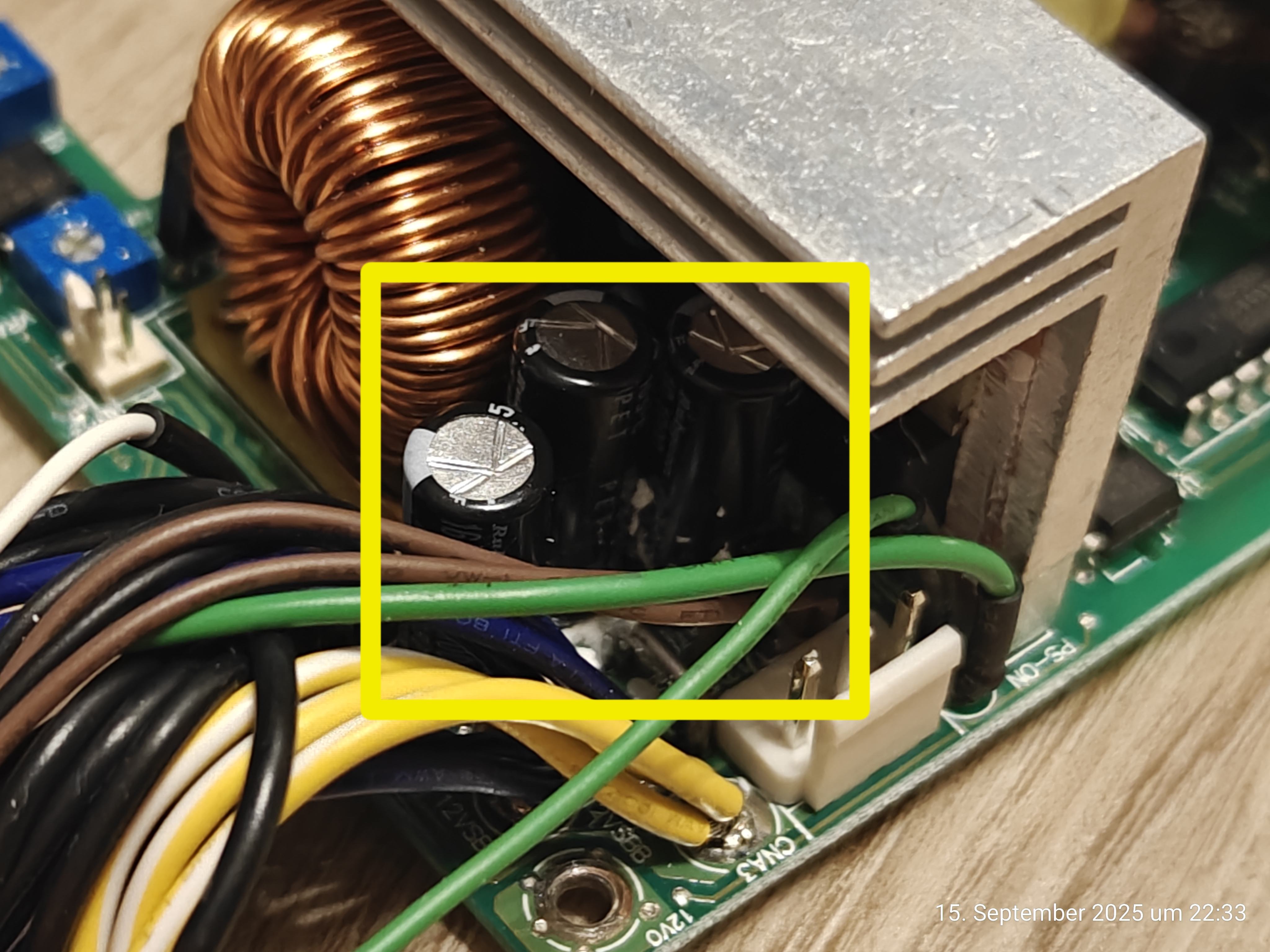

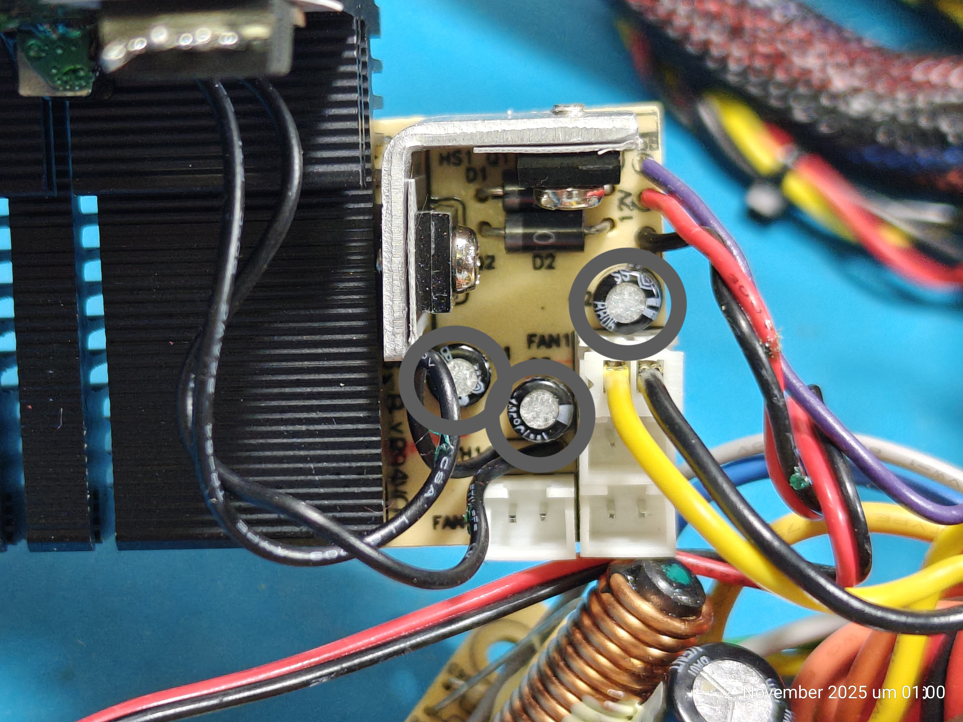

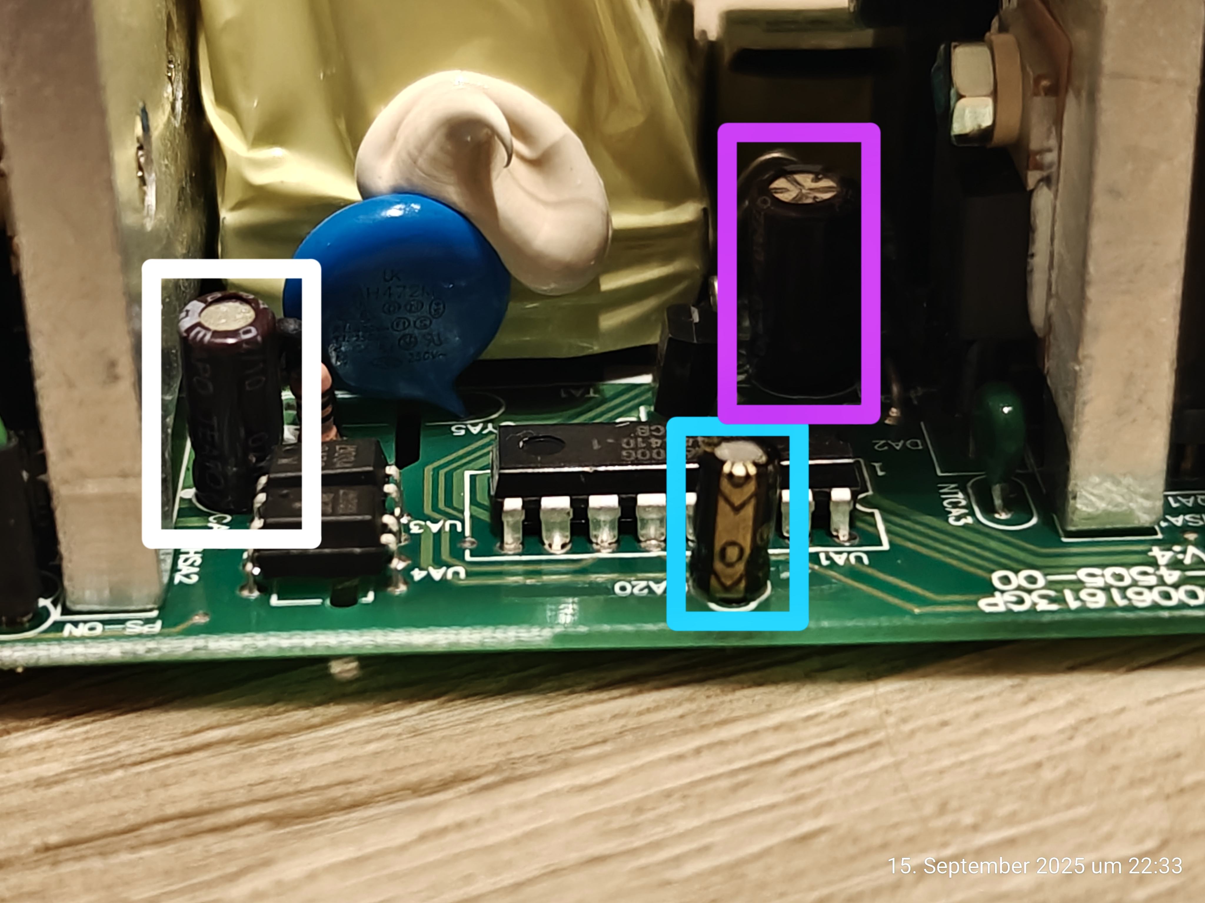

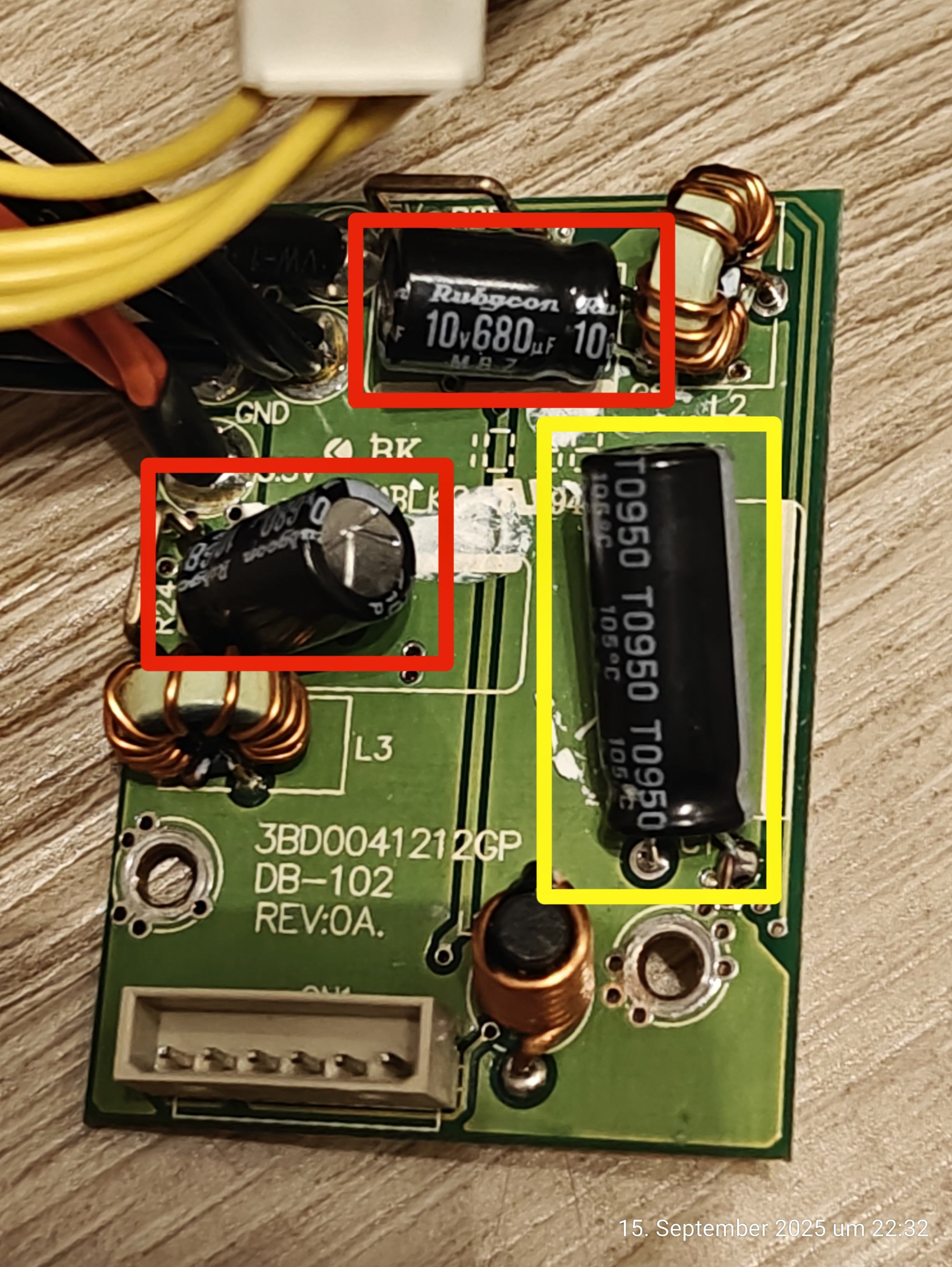

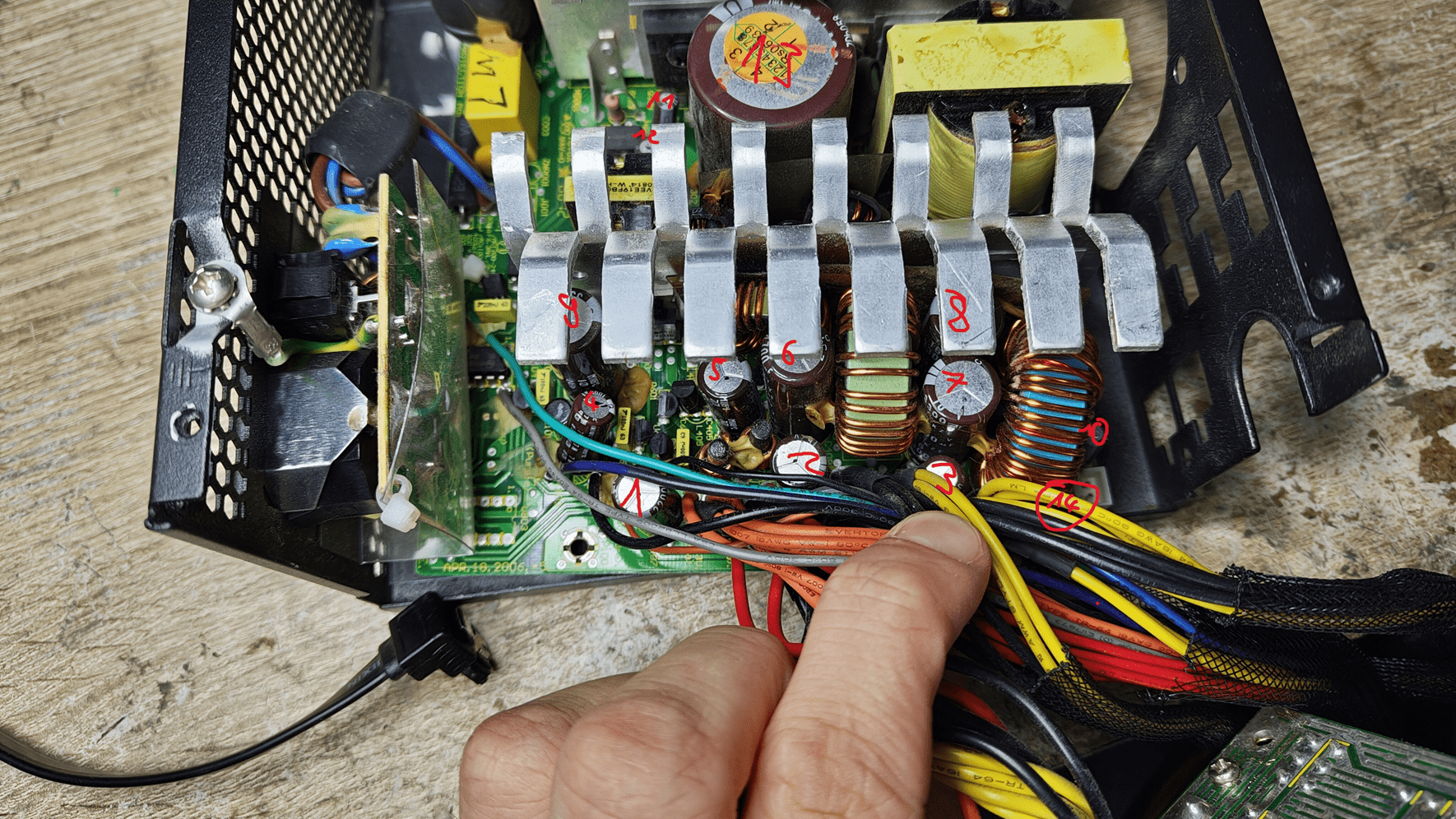

Shuttle PC55 Netzteil (NOS)​
Zusatzplatine​
Farbe
Menge
Hersteller / Aufdruck
Spannung
Kapa
Durchm.
Höhe
Gelb​
1​
Rubycon MBZ T0950 105°C PET​
16V​
1000uF​
8mm​
20mm​
Rot​
2​
Rubycon MBZ A1034 105°C PET​
10V​
680uF​
8mm​
12mm​
Hauptplatine​
Farbe
Menge
Spannung
Kapa
Durchm.
Höhe
Grün​
1​
Nippon Chemi-Con KMR 105°C 00E078 (M)​
450V​
220uF​
25mm​
36mm​
Gelb​
3​
Rubycon MBZ T1035 105°C PET​
16V​
1000uF​
8mm​
20mm​
Blau​
2​
OST RMH 105°C 1032​
25V​
10uF​
4mm​
8mm​
Weiß​
1​
Teapo 07/10 TC A3 SEK 105°C​
50V​
10uF​
5mm​
11mm​
Lila​
1​
25V​
100uF​
6mm​
11mm​

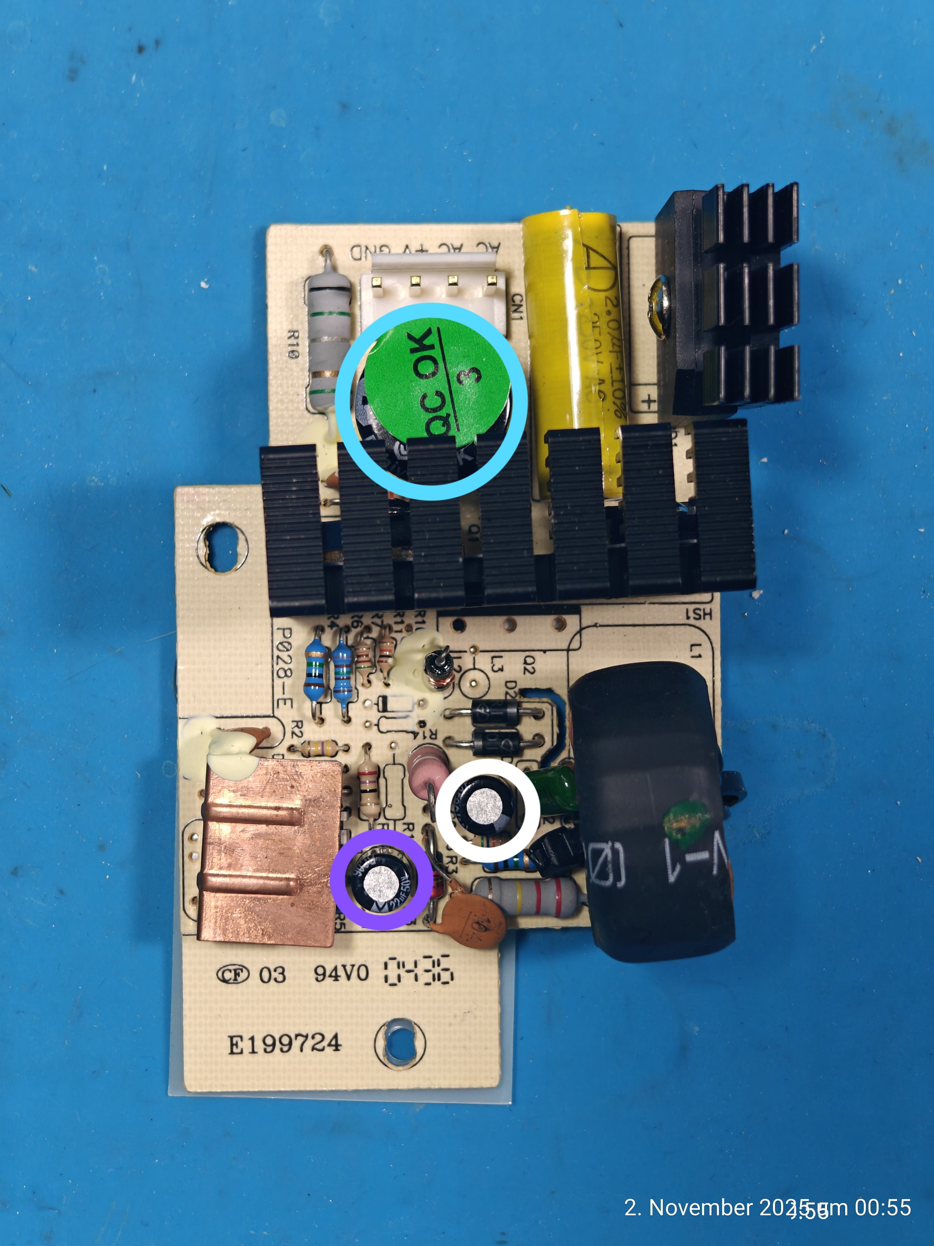

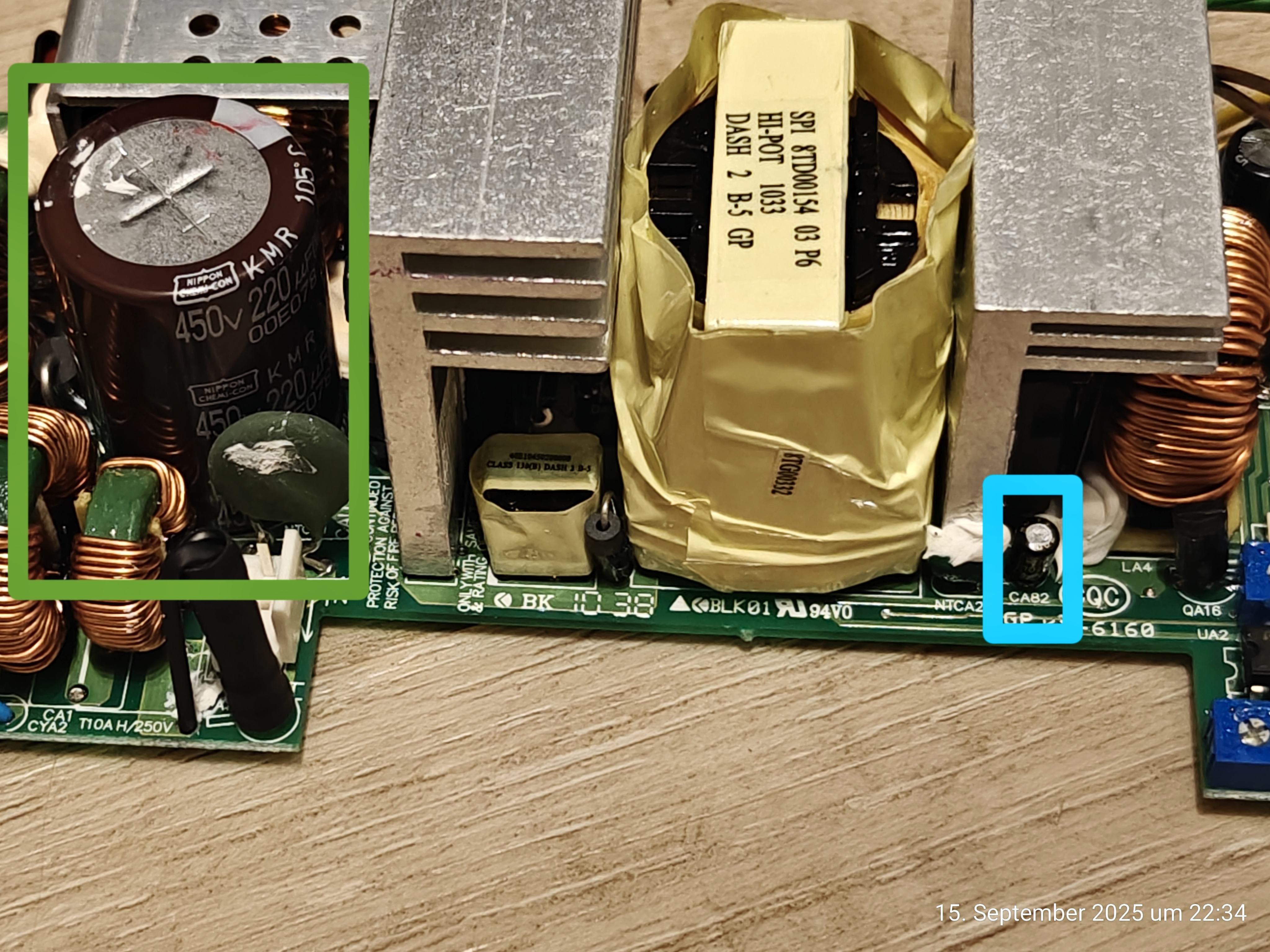

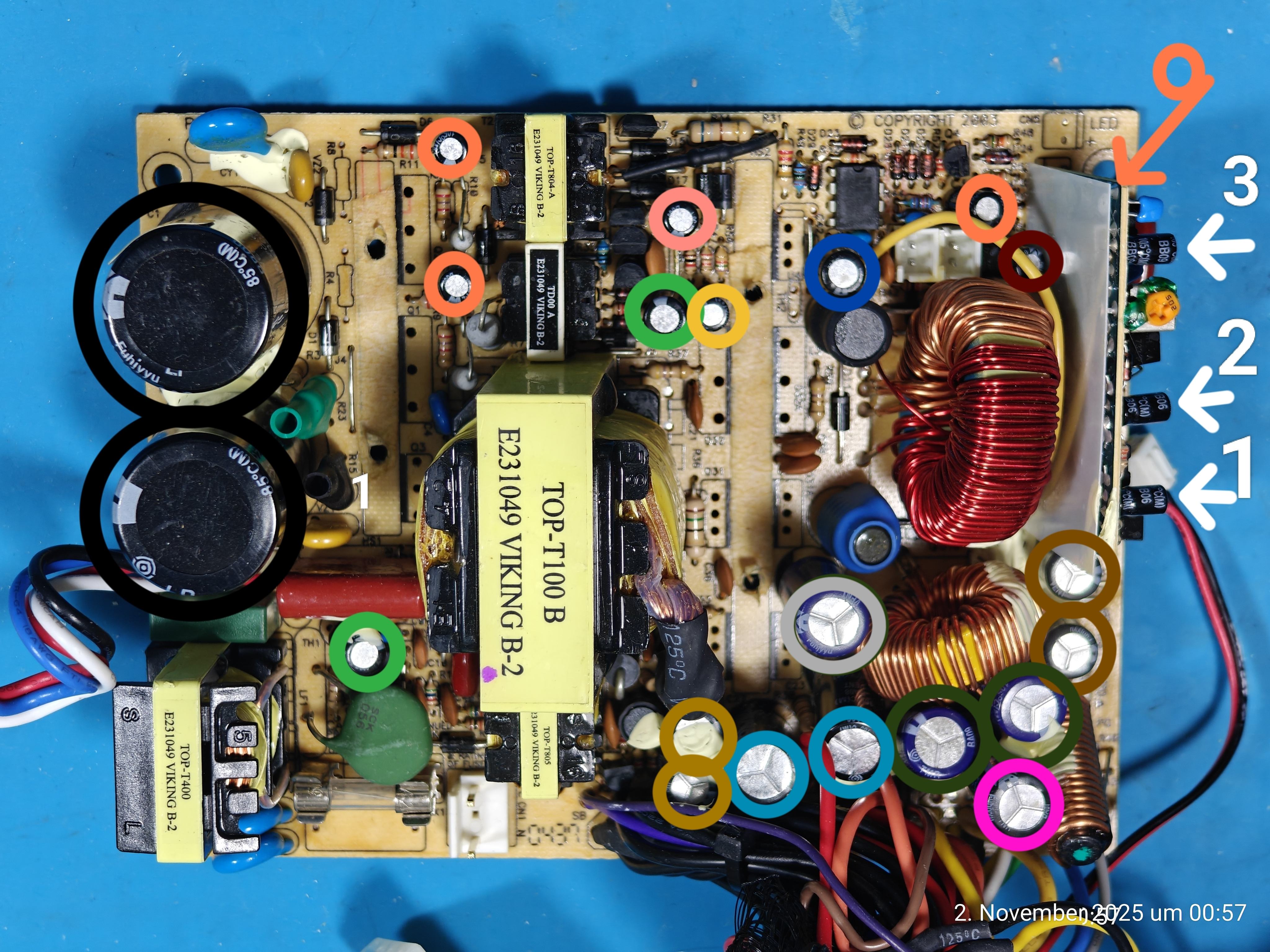

Ich hätte hier für @WMDK etwas Vorarbeit geleistet - leider gibt es mal wieder drei Spezialkandidaten, die aktuell wohl keinen passenden Ersatz anbieten - außer man geht in den Poly-Bereich. Und ob das in dem Netzteil gutgeht... :eek:
Zusatzplatine
FarbeMengeHersteller / AufdruckSpannungKapaDurchm.HöheESR in mOhmRipple in mAErsatz
Gelb1Rubycon MBZ T0950 105°C PET16V1000uF8mm20mm191870
Rot2Rubycon MBZ A1034 105°C PET10V680uF8mm11,5mm361140
Hauptplatine
Grün1Nippon Chemi-Con KMR 105°C 00E078 (M)450V220uF25mm36mmGP1160
@ 120Hz
Chemi-Con ELHS451VSN221MQ35S
Gelb3Rubycon MBZ T1035 105°C PET16V1000uF8mm20mm191870
Blau2OST RMH 105°C 103225V10uF4mm7mmGP30Kemet ESS106M025AB2AA
Weiß1Teapo 07/10 TC A3 SEK 105°C50V10uF5mm11mmGP50Kemet ESH106M063AC3AA
Lila1Teapo 07/10 TC A3 SEK 105°C25V100uF6mm11mmGP145Panasonic EEU-FM1E101
Eventuell kann @WMDK ja mal seinen prüfenden Blick mit genialen Ideen draufwerfen. :d
Ich habe ein paar Netzteile die Ich demnächst machen will dafür brauche ich Kondensatoren @WMDK Bitte Bitte ?:d
Wenn du eh schon dabei bist, vergiss nicht die Optokoppler ;)
Hab den Beitrag hier irgendwie übersehen, danke für den Reminder.
Achtung, das sind alles OEM MBZ, keine regulären Serien.
Die o.g. haben ESR22 bei 1790mA.
Also @Ben Psyko
Wenn du eine Chance siehst, dass du da mit etwas Freestyle-Platzierung ø10mm statt ø8mm unter bekommen kannst, dann nimm sowas:
Die fiesen 8x20 sind nämlich immer ein Problem in Netzteilen und i.d.R. kann man da irgendwo auf 10mm hoch gehen, allerdings ist das hier ein sehr kleiner Formfaktor, da müsstest du mal schauen, ob das machbar wäre.
Falls nicht...
...müssen wir etwas improvisieren.
Für die dreier-Gruppe kaufst du:
2x https://www.mouser.de/ProductDetail/Rubycon/16ZLQ1200MEFC8X20?qs=T3oQrply3y/wXDJyWiMZsg==
1x https://www.mouser.de/ProductDetail/KYOCERA-AVX/RPF0813821M016K?qs=Y0Uzf4wQF3kvSu3IP%2BxN/Q==
Rechnerisch bringen damit den ESR ins Ziel, Ripple passt bei allen dreien.
Problematisch wird der auf der Zusatzplatine, aber hier würde ich am ehesten die Chance sehen, auch 10mm unter zu bekommen, sodass du das definitiv ausprobieren solltest mit den UHV von oben zu lösen, wenn es irgendwie geht.
Hinweis:
Die ZLQ / RPF Kombination passt rechnerisch. Ich habe eine solche Kombi aber bisher nur zwei mal eingesetzt. Bei den beiden Netzteilen funktioniert das reibungslos, aber ich kann dir nicht garantieren, dass es bei dem Shuttle auch geht. Das ist ein absoluter Kompromiss durch den engen Bauraum / besonderen Formfaktor. Wenn es irgendwie geht, würde ich die 10mm Ersetzung in jedem Falle favorisieren. Nur wenn das wirklich gar nicht geht, probiere es mit dem dreier-Cluster wie beschrieben, das ist dann eh die einzige verbleibende Option und aus meiner Sicht der bessere Kompromiss als da komplett auf Polys zu gehen, alleine schon um den Kriechstrom zu begrenzen.
Hier das gleiche. OEM MBZ mit ESR39 und 1090mA Ripple.
Da die nur auf der Zusatzplatine sitzen, würde ich hier auch versuchen auf 10mm zu gehen mit diesen:
Ripple passt, ESR passt.
Wenn das aus irgendeinem Grunde nicht geht und du bei 8mm bleiben musst:
Die haben 15mm Höhe, aber wenn ich das auf dem Bild so sehe, sollte die extra Höhe mit geschicktem Biegen der Leads und ggf. leichter Anwinkelung machbar sein.
Der ESR liegt 2mOhm über dem Soll, aber besser geht's nicht und mit der Abweichung von 39 zu 41 könnte man unter diesen Umständen klar kommen.

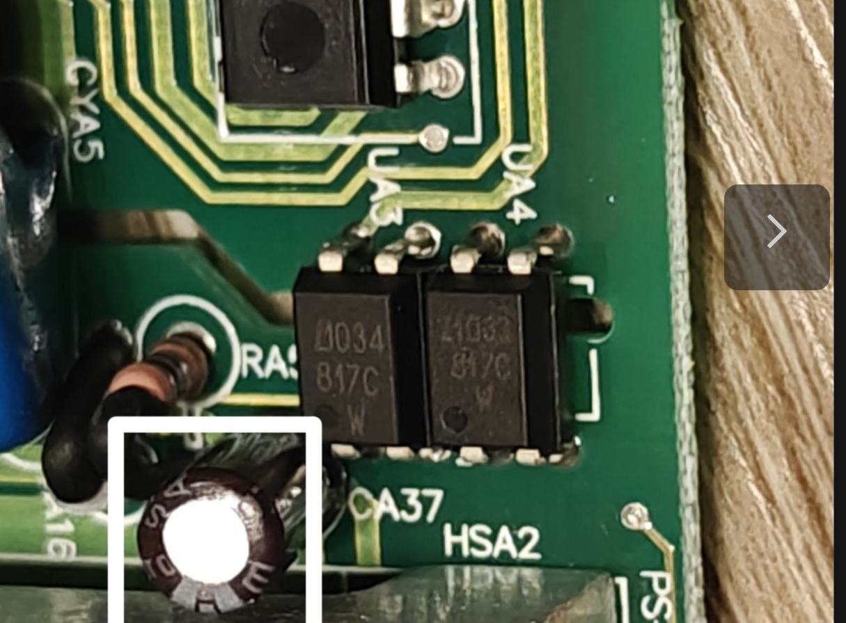

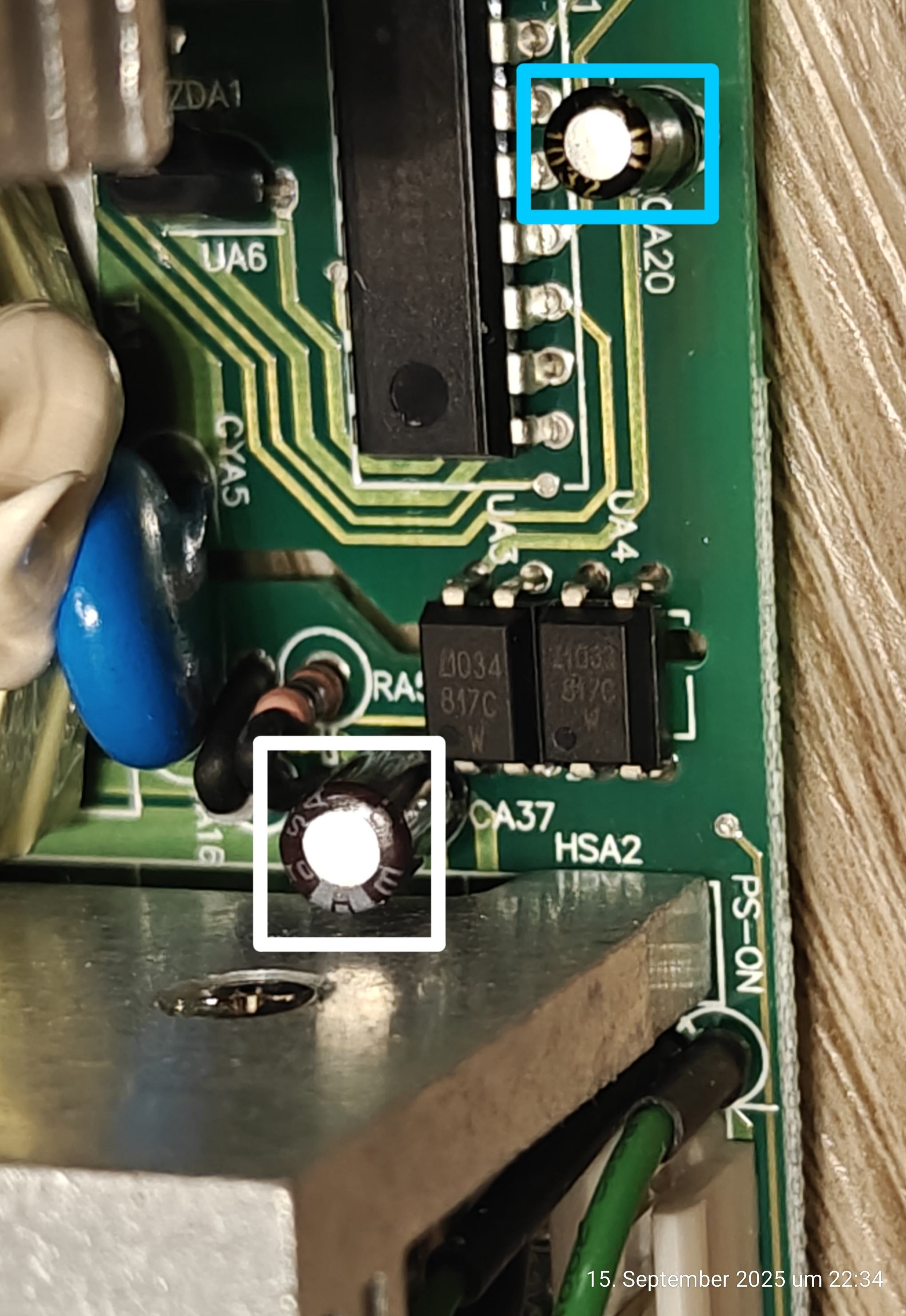

Die Optokoppler vermute ich sind die dinger auf diesem angehängten Foto.
Muss ich die auch bei einem neuen Netzteil tauschen ?
Mit neu meine ich wirklich neu vom Händler und Eingeschweißt :)
Korrekt, das sind die. Die 817er kannst du 1:1 passend nachkaufen auch heute noch.
Du kannst Glück haben, dass sie noch in Ordnung sind. Muss aber nicht sein. Da sind halt Leuchtdioden drin, deren Material einfach auch altert ohne Benutzung.
Lagerumstände, Temperatur, Feuchtigkeit, kann alles Einfluss haben.
Da es eh Cent-Artikel sind, würde ich da ehrlich gesagt gar nicht fackeln und die einfach eben mit durchtauschen.
Gut dann hab ich das mal falsch interpretiert irgendwo und tausch das auch aus 👍
Lieber 5min mehr Arbeit und dann ruhe :)
817B hab ich bisher in allen Netzteilen außer meinem Seasonic 700W von 2008 gehabt. Also meine 10 bestellten Ersatzteile hab ich schon verbraucht.
Das ist gut zu wissen, aber das sind 817C 😅
Sind die gleich ? 🙈
Keine Ahnung :fresse:
Mal die Specs bei Mouser vergleichen? Vielleicht sind die austauschbar in eine Richtung?
Nein, das Gleichstromübertragungsverhältnis ist anders zwischen B und C. Siehe Datenblatt, ist da aufgeschlüsselt. Gehe einfach nach den Original Specs und suche danach aus, dann bist du safe.

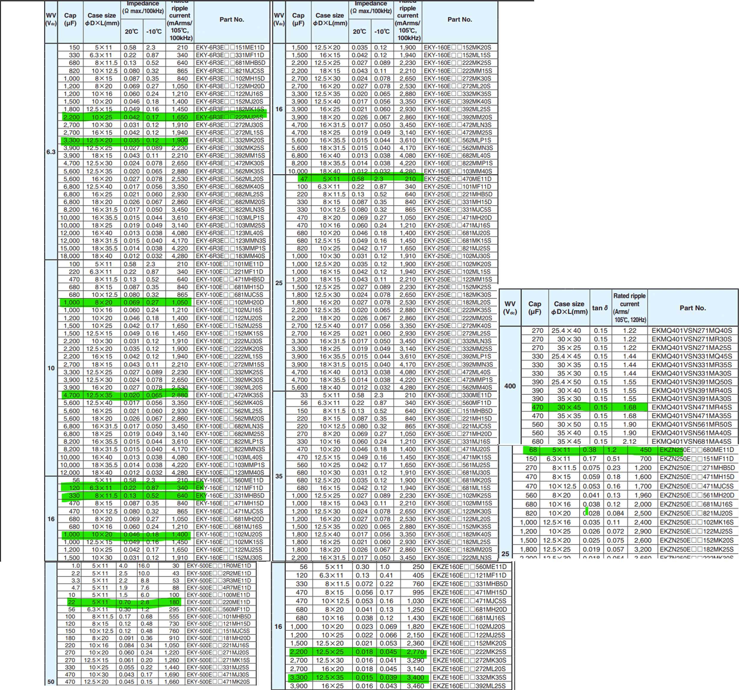

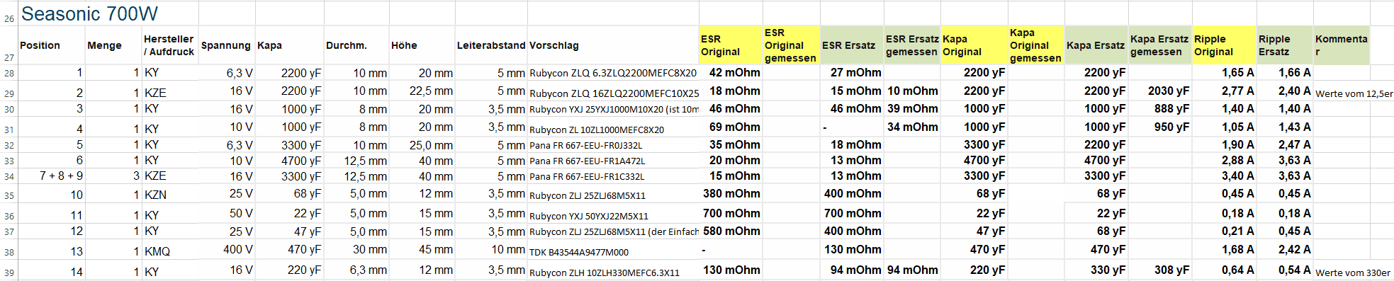

Hier ist die Recap Liste für ein Seasonic SS-700HM
SpannungKapazitätDurchm.HöheLeiter
abstand
VorschlagESR OriginalESR ErsatzESR Ersatz gemessenKapa OriginalKapa ErsatzKapa Ersatz gemessenRipple OriginalRipple ErsatzKommentar
6,3 V​
2200 yF​
10 mm​
20 mm​
5 mm​
Rubycon ZLQ 6.3ZLQ2200MEFC8X20
42 mOhm​
27 mOhm​
2200 yF​
2200 yF​
1,65 A1,66 A
16 V​
2200 yF​
10 mm​
22,5 mm​
5 mm​
Rubycon ZLQ 16ZLQ2200MEFC10X25
18 mOhm​
15 mOhm​
10 mOhm​
2200 yF​
2200 yF​
2030 yF​
2,77 A2,40 AOriginal Werte vom 12,5er Durchmesser, es gibt keine 10mm mit besserem Ripple als die ZLQ mit 2,4A
16 V​
1000 yF​
8 mm​
20 mm​
3,5 mm​
Rubycon YXJ 25YXJ1000M10X20 (ist 10mm, aber vorhanden und passt von den Specs)
46 mOhm​
46 mOhm​
39 mOhm​
1000 yF​
1000 yF​
888 yF​
1,40 A1,40 A
10 V​
1000 yF​
8 mm​
20 mm​
3,5 mm​
Rubycon ZL 10ZL1000MEFC8X20
69 mOhm​
34 mOhm​
1000 yF​
1000 yF​
950 yF​
1,05 A1,43 A
6,3 V​
3300 yF​
10 mm​
25,0 mm​
5 mm​
Pana FR 667-EEU-FR0J332L
35 mOhm​
18 mOhm​
3300 yF​
2200 yF​
1,90 A2,47 A
10 V​
4700 yF​
12,5 mm​
40 mm​
5 mm​
Pana FR 667-EEU-FR1A472L
20 mOhm​
13 mOhm​
4700 yF​
4700 yF​
2,88 A3,63 A
16 V​
3300 yF​
12,5 mm​
40 mm​
5 mm​
Pana FR 667-EEU-FR1C332L
15 mOhm​
13 mOhm​
3300 yF​
3300 yF​
3,40 A3,63 A
25 V​
68 yF​
5,0 mm​
12 mm​
3,5 mm​
Rubycon ZLJ 25ZLJ68M5X11
380 mOhm​
400 mOhm​
68 yF​
68 yF​
0,45 A0,45 A
50 V​
22 yF​
5,0 mm​
15 mm​
3,5 mm​
Rubycon YXJ 50YXJ22M5X11
700 mOhm​
700 mOhm​
22 yF​
22 yF​
0,18 A0,18 A
25 V​
47 yF​
5,0 mm​
15 mm​
3,5 mm​
Rubycon ZLJ 25ZLJ68M5X11 (der Einfachheit halber den 68yF nochmal setzen)
580 mOhm​
400 mOhm​
47 yF​
68 yF​
0,21 A0,45 A
400 V​
470 yF​
30 mm​
45 mm​
10 mm​
TDK B43544A9477M000-
130 mOhm​
470 yF​
470 yF​
1,68 A2,42 A
16 V​
220 yF​
6,3 mm​
12 mm​
3,5 mm​
Rubycon ZLH 10ZLH330MEFC6.3X11
130 mOhm​
94 mOhm​
94 mOhm​
220 yF​
330 yF​
308 yF​
0,64 A0,54 AOriginal Werte vom 330er
Und als Screenshot:
Originalwerte aus den ganzen Datenblättern rausgesucht
Anmerkungen:
Elko #2 gehört bestenfalls gegen Rubycon ZLQ in 12,5mm getauscht, wenn Platz ist.
https://www.mouser.de/ProductDetail/Rubycon/16ZLH2200MEFC12.5X20?qs=T3oQrply3y%2BDgOS%2BnV7QiA==
Optimaler Ersatz für Elko #14 ist Pana FR 220/16
16 V​
2200 yF​
10 mm​
22,5 mm​
5 mm​
18 mOhm​
15 mOhm​
10 mOhm​
2200 yF​
2200 yF​
2030 yF​
Zur Info:
Die originalen OEM KZE in 10x23 haben ESR20, 2480mA Ripple
Die ZLQ Ersetzung mit einem Auge zugedrückt würde also gehen.
Alternativ könnte man auch an der Stelle schauen, ob man die 12,5mm nicht unterbekommen würde. Da scheint noch ein wenig Luft drum herum?
Dann gäbe es sowas:
16 V​
220 yF​
6,3 mm​
12 mm​
3,5 mm​
130 mOhm​
94 mOhm​
94 mOhm​
220 yF​
330 yF​
308 yF​
Ebenfalls zur Info:
Die originalen OEM KY in 6,3x12,5 haben ESR185, 445mA Ripple
Etwas näher dran wären also diese:
Ah, danke dir. Es sieht auf dem Bild nach mehr Platz aus, als es ist - Elko Nummer 2 war vorher an der Spule festgeklebt. Unten auf dem Boden sind wirklich nur die 10mm Platz. Vielleicht kann man die Beinchen länger lassen und den Ersatz weiter oben installieren.
Top, danke. Woher nimmst du eigentlich die Infos bei den OEM-Serien?
Ich werds erstmal mit dem 330er probieren, aber die Empfehlung kommt auf jeden Fall noch als Nachtrag in die Liste. (y)
Edit: Ich sehe jetzt erst, dass die Tabelle total unvollständig ist. Naja, immerhin kann man sich die Ersatztypen rauskopieren und muss sie nicht vom Screenshot abtippen. Für alles andere ist der Screenshot die deutlich übersichtlichere Wahl. ^^
Ah okay, ja das ist immer ein Gefummel bei solchen Sachen :)
Das ist eine längere Geschichte. Vereinfachte Kurzform: Meine Arbeiten und die Closed-Preview Version des Retro-Recap-DB Projekts inkl. der zugehörigen Nachforschungen, des technischen Austauschs und der damit verbundenen Knüpfung von Kontakten an relevanten Stellen über die letzten Jahre, hat gewisse Dinge möglich gemacht ;)

Mach das Gerät doch mal auf und mach ein paar Fotos vom Innenleben. Insbesondere Elkos, am besten so, dass man den Aufdruck lesen kann.
Edith: Vorher natürlich vom Netz nehmen und 1-2 Tage liegen lassen. Oder die grüne Leitung im ATX Stecker gegen eine schwarze brücken. Klang jetzt nicht so als hättest du es noch im Einsatz, aber zur Sicherheit natürlich der Hinweis. ;)
Tagan 380W-U1
1. Hauptpatine
colour​
brand​
series​
position​
capacity​
voltage​
size​
RM​
Impedance
(mΩMAX/20°C, 100kHz)​
ripple current
(mArms/105c, 100kHz)​
temp​
quantity​
red, C1, C2​
TDK​
B43501​
primary​
470µF​
200V​
Ø22x35mm​
10mm​
210​
1810​
85°​
2x​
orange, C7, C35, C18​
Panasonic​
FR​
secondary?​
47µF​
50V​
Ø6,3x11mm​
2,5mm​
140​
405​
105°​
3x​
yellow, C5, C3, C34, C17​
Panasonic​
FR​
secondary?​
4,7µF​
50V​
Ø5x11mm​
2,0mm​
620​
185​
105°​
4x​
green, C19​
Rubycon​
YXM​
secondary?​
1µF​
50V​
Ø5x11mm​
2,0mm​
25​
105°​
1x​
blue, C33​
Würth​
ATG8​
secondary?​
0,47µF​
50V​
Ø5x11mm​
2,0mm​
7,5​
85°​
1x​
brown, C38​
Panasonic​
FR​
secondary​
220µF​
16V​
Ø6,3x11mm​
2,5mm​
130​
455​
105°​
1x​
grey, C29, C28​
Panasonic​
FR​
secondary​
470µF​
16V​
Ø8x11mm​
3,5mm​
56​
950​
105°​
2x​
pink, C24, C25, C22​
Panasonic​
FS​
secondary​
2200µF​
16V​
Ø10x25mm​
5mm​
18​
2470​
105°​
3x​
dark red, C15, C14​
Panasonic​
FR​
secondary​
1000µF​
10V​
Ø8x15mm​
3,5mm​
41​
1240​
105°​
2x​
light blue, C27, C23​
Panasonic​
FS​
secondary​
2700µF​
10V​
Ø10x25mm​
5mm​
18​
2470​
105°​
2x​
light grey, C26​
Panasonic​
FS​
secondary​
2200µF​
16V​
Ø10x25mm​
5mm​
18​
2470​
105°​
1x​
2. erste Zusatzplatine
colour​
brand​
series​
position​
capacity​
voltage​
size​
RM​
Impedance
ripple current
temp​
quantity​
red, C7​
Panasonic​
EB​
primary​
22µF​
400V​
Ø16x21mm​
7,5mm​
410​
105°​
1x​
blue, C11​
Panasonic​
FR​
22µF​
50V​
Ø5x11mm​
2,0mm​
340​
250​
105°​
1x​
green, C6​
Panasonic​
FR​
47µF​
50V​
Ø6,3x11mm​
2,5mm​
140​
405​
105°​
1x​
3. Platine für FAN
colour​
brand​
series​
position​
capacity​
voltage​
size​
RM​
Impedance
ripple current
temp​
quantity​
red, C1​
Panasonic​
FC​
FAN​
47µF​
16V​
Ø5x11mm​
2,0mm​
800​
175​
105°​
1x​
blue, C3​
Panasonic​
FR​
FAN​
22µF​
50V​
Ø5x11mm​
2,0mm​
340​
250​
105°​
1x​

Beitrag im Thema 'NostalgieDeLuxx Bastelthread' https://www.hardwareluxx.de/community/threads/nostalgiedeluxx-bastelthread.1224414/post-30998436
soo das habe ich mir nun zusammengesucht von digitalbath und in Meine Liste eingefügt:
Lüfterplatine​
Farbe​
Menge​
Bezeichnung​
Zusätze​
D x H in mm​
Ersatz​
Grau​
3​
47uF 16V​
SS 105°C BB06​
5x7,5​
EEU-FC1C470​
Panasonic​
Aluminium-Elektrolyt-Kondensatoren - Radial bedrahtet 47uF 16V​
Zusatzplatine​
Hellblau​
1​
Fuhiyyu 22uF 400V​
MK VENT 85°C (M) BC07​
16x22​
EEU-EB2G220SB​
Panasonic​
Aluminium-Elektrolyt-Kondensatoren - Radial bedrahtet 22uF 400VDC 20%​
Lila​
1​
TNR 22uf 50V​
105°C (M) BC06​
6,5x11​
EEU-FM1H220B​
Panasonic​
Aluminium-Elektrolyt-Kondensatoren - Radial bedrahtet 22UF 50V​
Weiß​
1​
TNR 47uF 50V​
105°C (M) BC09​
6,5x11​
EEU-FR1H470​
Panasonic​
Aluminium-Elektrolyt-Kondensatoren - Radial bedrahtet 50VDC 47uF 20% L/S=2.5mm​
seitliche Platine​
1​
1​
SS 10uF 25V​
BB06 105°C (M)​
4x7​
EEA-FC1E100​
Panasonic​
Aluminium-Elektrolyt-Kondensatoren - Radial bedrahtet 10UF 25V ELECT FC RADIAL​
2​
1​
SS 1uF 50V​
BB06 105°C (M)​
4x7​
50YXM1MEFR5X11​
Rubycon​
Aluminium-Elektrolyt-Kondensatoren - Radial bedrahtet LOW IMPEDANCE ELECTROLYTIC CAPACITORS​
3​
1​
SS 2,2uF 50V​
BB09 105°C (M)​
4x7​
EEU-FC1H2R2​
Panasonic​
Aluminium-Elektrolyt-Kondensatoren - Radial bedrahtet 2.2uF 50volts AEC-Q200​
Hauptplatine​
Schwarz​
2​
Fuhiyyu LP NEG 470uf 200V​
85°C (M) VENT BB09​
22x40​
B43501E2477M000​
TDK​
Alu-Elektrolytkondensatoren - einrastend 200VDC 470uF 20% STD 6.3mm Term​
Grün​
2​
TNR 47uF 35V​
105°C (M) BC06​
6,5x11​
Orange​
4​
TNR 4,7uF 50V​
105°C (M) BC06​
5x11​
EEU-FR1H4R7​
Panasonic​
Aluminium-Elektrolyt-Kondensatoren - Radial bedrahtet 50VDC 4.7uF 20% L/S=2mm​
Gelb​
1​
TNR 47uf 25V​
105°C (M) BC06​
5x11​
Rosa​
1​
TNR 1uF 50V​
105°C (M) BC09​
5x11​
50PX1MEFC5X11​
Rubycon​
Aluminium-Elektrolyt-Kondensatoren - Radial bedrahtet GENERAL PURPOSE ELECTROLYTIC CAPACITORS​
Weinrot​
1​
TNR 0,47uF 50V​
105°C (M) BC06​
5x11​
860010672004​
Wurth Elektronik​
Aluminium-Elektrolyt-Kondensatoren - Radial bedrahtet WCAP-ATG8 0.47uF 50V 20% Radial​
Dunkelblau​
1​
TNR 220uF 16V​
105°C (M) BC09​
6,5x11​
EEU-FR1C221​
Panasonic​
Aluminium-Elektrolyt-Kondensatoren - Radial bedrahtet 16VDC 220uF 6.3x11.2mm LS2.5mm​
Braun​
2​
Fuhiyyu TNR 470uF 16V​
VENT 105°C (M) BC09​
8x14​
EEU-FR1C471​
Panasonic​
Aluminium-Elektrolyt-Kondensatoren - Radial bedrahtet 16VDC 470uF 8x11mm LS3.5mm​
Hellgrau​
1​
Fuhiyyu TMR 2200uF 16V​
VENT 105°C (M) BA10​
10x25​
EEU-FS1C222L​
Panasonic​
Aluminium-Elektrolyt-Kondensatoren - Radial bedrahtet 16VDC 2200uF 10000H 10x25mm​
Dunkelgrün​
2​
Fuhiyyu TMR 2200uF 10V​
10x25​
?? EEU-FS1A272L ??
Panasonic​
Aluminium-Elektrolyt-Kondensatoren - Radial bedrahtet 10VDC 2700uF 10000H 10x25mm​
Petrol​
2​
Fuhiyyu TNR 3300uF 10V​
VENT 105°C (M) BA08​
10x25​
Ocker​
2​
Fuhiyyu TNR 1000uF 10V​
8x17​
EEU-FR1A102L​
Panasonic​
Aluminium-Elektrolyt-Kondensatoren - Radial bedrahtet 10VDC 1000uF 8x15mm LS3.5mm​
Pink​
1​
Fujiyyu TNR 2200uF 16V​
VENT 105°C (M) BA07​
10x30​
@WMDK
Kannst du helfen ? :bigok:
Hast du evtl auch ne Liste für das Abit BP6 ? 😬 (Gern auch via PN)
Für die Netzteilplatine des VX924 sind grad welche nicht lieferbar, gibt es Alternativen?
Danke,!!
https://www.mouser.de/ProductDetail/Nichicon/UCY2G101MHD6?qs=oMLvN49VOWOY99vNiSj5fw==
Nimm einfach eine Nummer größer:
Etwas straffer, aber sollte dennoch gehen:
Ansonsten warten oder bei Digikey schauen ;)
