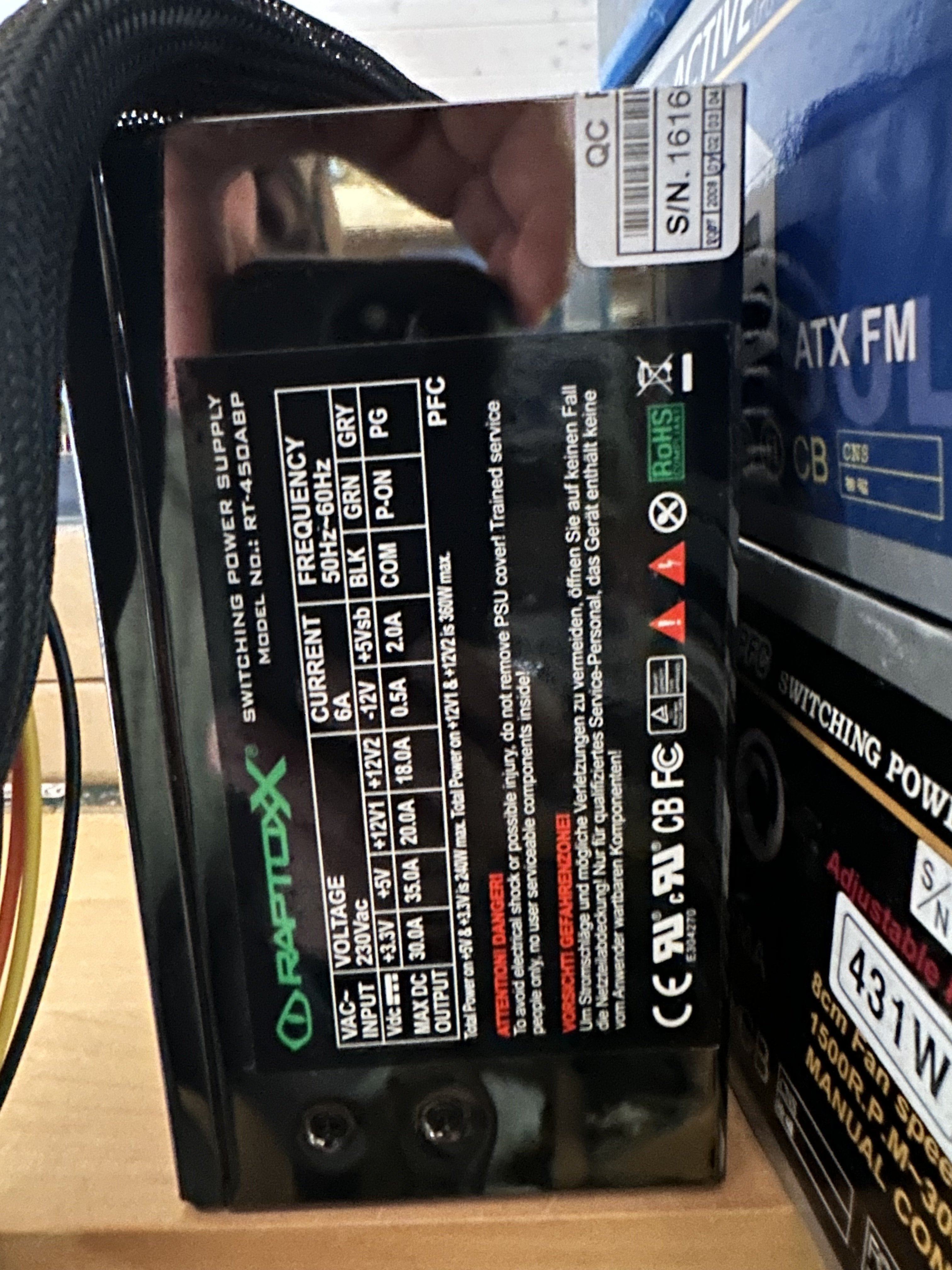

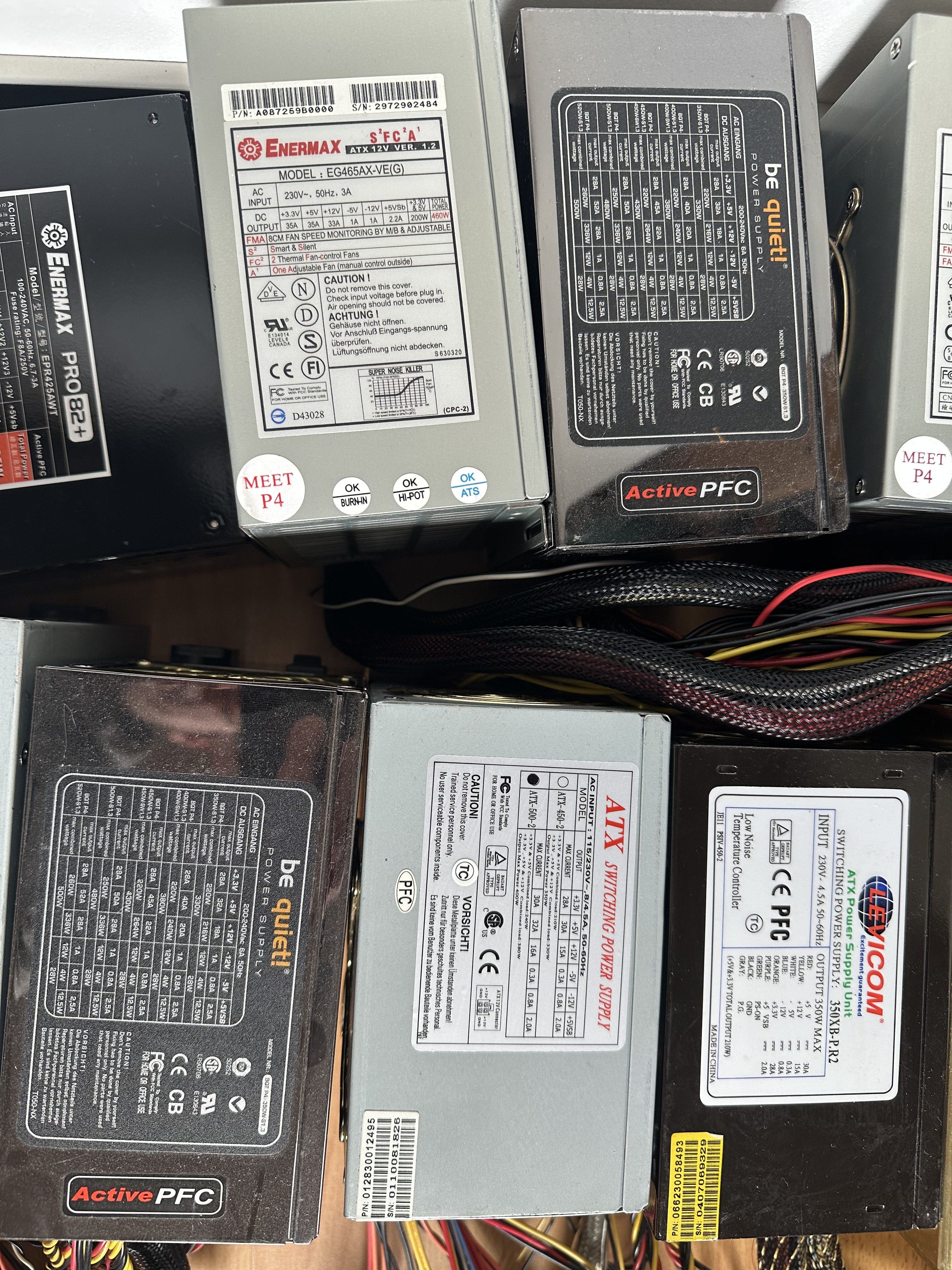

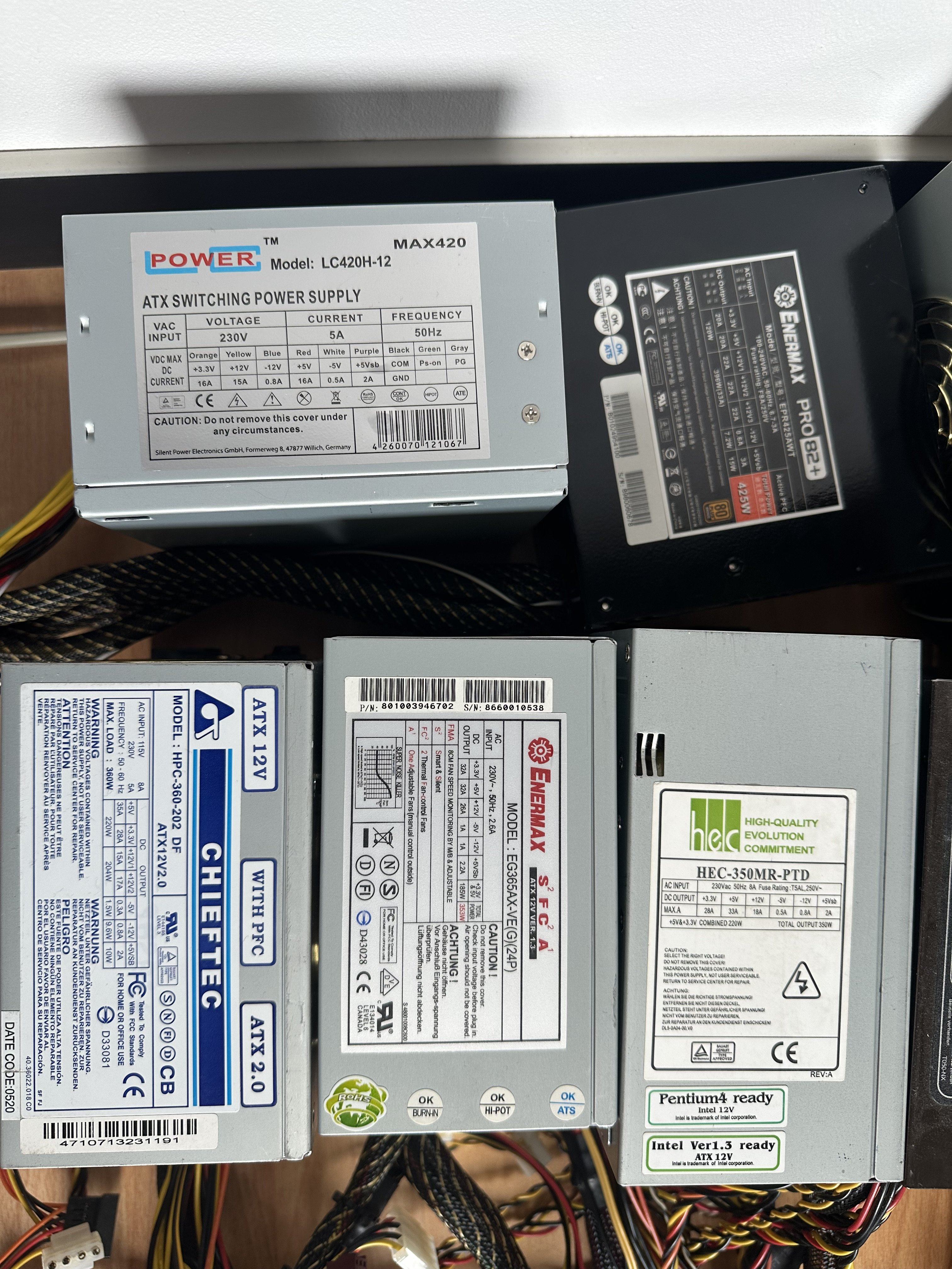

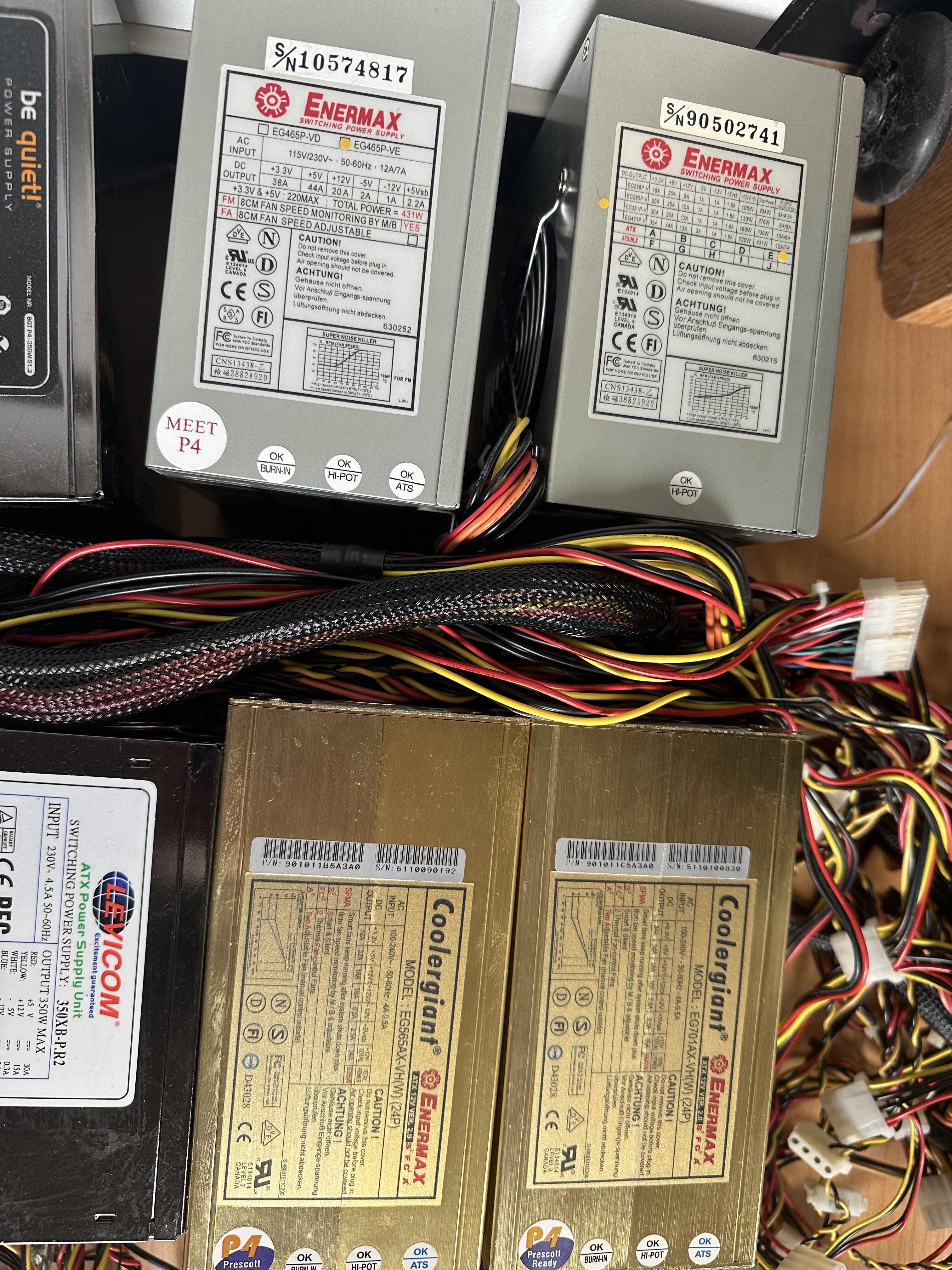

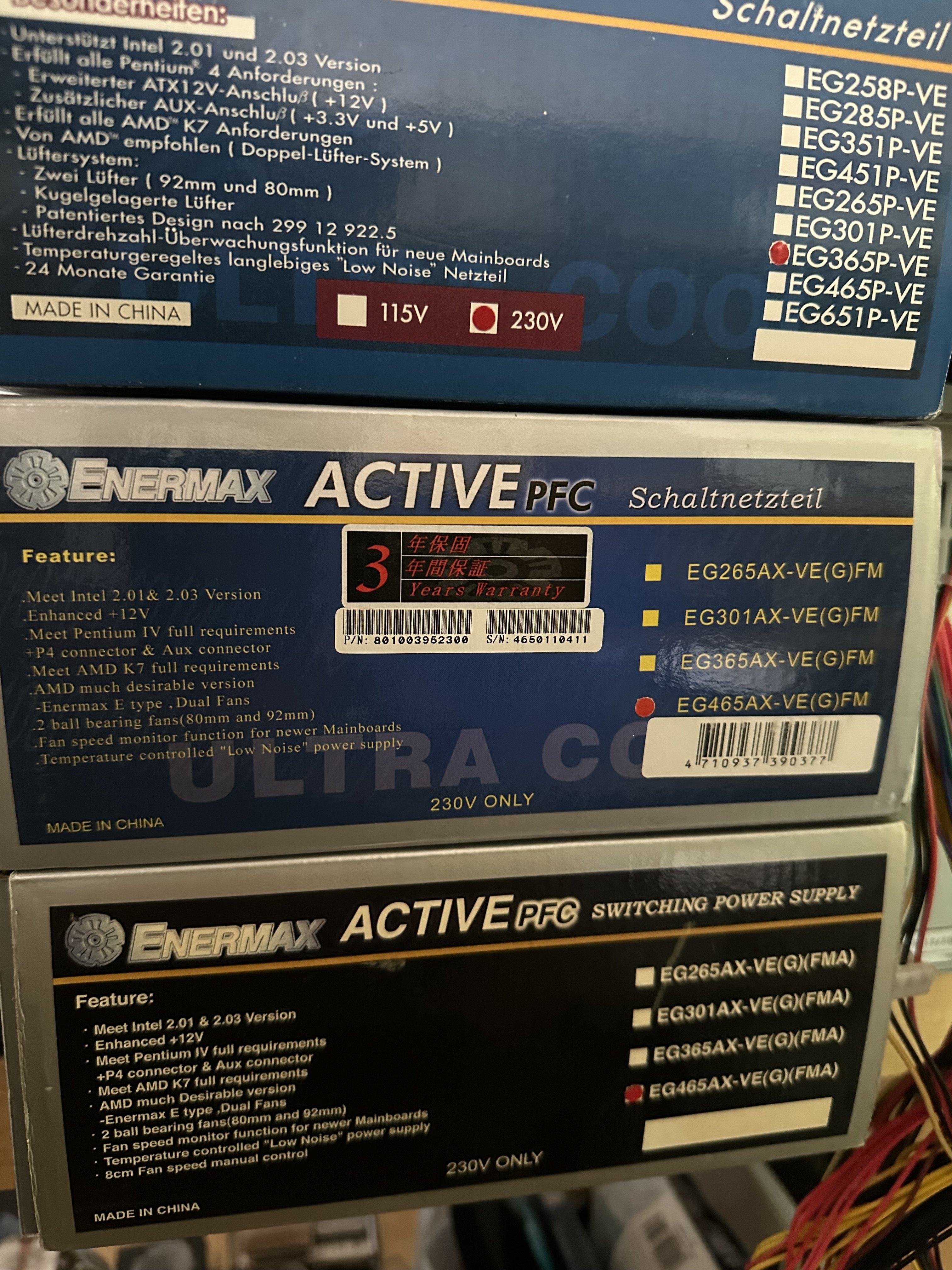

... Endlich mal zeit gehabt meine ganzen Netzteile zu sortieren.
Da ich hier nicht wirklich fit bin, welche der Netzteile sind Kernschrott, und welche davon lohnen sich "zu überarbeiten"?
Danke für Hilfe.

Naja,
alles wo Enermax drauf steht und auf der 5V Schiene mehr als 30A liefert ist schonmal gut für Sockel A Systeme ohne 12V mod.
Diese NT sind beliebt, und waren auch schon damals nicht schlecht gebaut, können gut mit Recap versorgt werden.
aber auf jeden Fall ist da nicht allzu viel Schrott bei, was ich so sehe.
die BQ P4-350 kann ich nicht einschätzen von der Qualität, das LC Power taugt wenig in meinen Augen
Das schwarze Enermax ist gut, die haben aber teilweise komische Elkos drinnen.
Bei den Anderen keine Ahnung. Muss man halt mal reingucken^^
Das reicht noch gut um mehrere Handys zu laden, aber hat das auch eine elektronische PFC?
Darunter kannste das Zeug eigentlich wegwerfen. Oder für was einfaches benutzen, die brauchen aber teilweise eine Mindestlast.
Die Netzteile davor hatten entweder eine dicke Spule drinnen oder überhaupt nichts. Die mit der Spule waren schon nicht schlecht, aber die Technik war noch nicht so weit. (Leistungsfaktorkorrekturfilter und zu dieser Zeit sind die Netzteile auch noch gerne mal explodiert...)
Jedenfalls besser als was es davor gab^^
Active PFC ist dann noch ein extra Schaltwandler drinnen.
